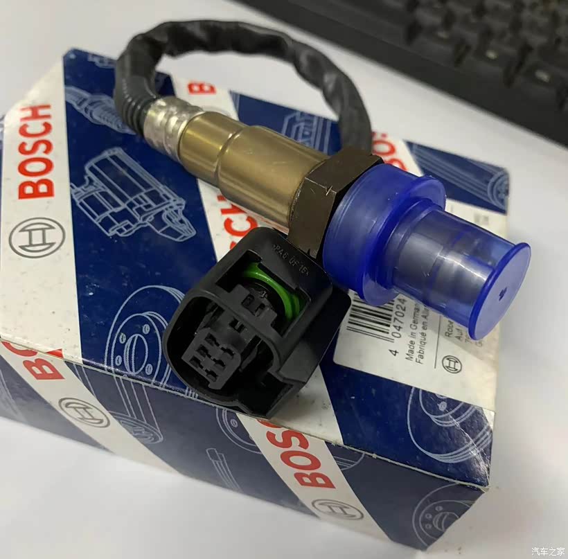

1,【怠速抖动】(且发动机亮灯,故障码P3018,P3020百度搜索无果,自己查的码,蓝牙OBD读取那种,不是很精确)
解决方式:疑似前氧传感器问题,PDD购买博世氧传感器,230元。维修工时费20元。换上后,怠速抖动几乎消失,又回到以前不怎么抖的时候。

还有之前有一次报氧传感器故障码,让修车店师傅帮我拆下前氧传感器,拿回来用草酸溶液(淘宝10块钱2L),浸泡后解决问题,且不抖动,管了大概1年半,最近不想折腾了,所以才直接换了新的氧传感器。

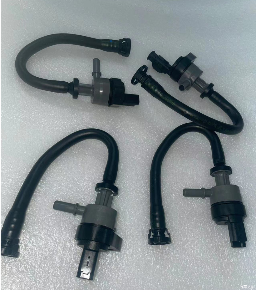

3.自上次维修完节温器问题后,发动机时常会发出很大的“哒哒哒”的声音,主要出现在有时候冷车怠速,热车的时候较少,因为这个声音很大,虽然正常的发动机也会有规律的“哒哒哒”,但是一般声音都比较小。这次声音很大,但是又不是一直哒哒哒,排除掉气门敲缸问题,问题网上查遍了,有类似的,但是无解决方案 ,结合有时候等红绿灯切到N档就会有哒哒哒,切回D档哒哒哒有时候就消失了,个人怀疑是碳罐电磁阀的问题。
解决方式:闲鱼购入碳罐电磁阀一个,180元,工时费20元。
疑似解决问题,声音变小了很多,车内几乎听不到了。剩下的就是MINI正常的发动机哒哒哒的响了。
氧传感器长这样哈。
碳罐电磁阀自吸车型在进气端的下边,上举升机后,从下面缝隙可以看到,直接伸手进去就可以拧下来。更换比较简单。
