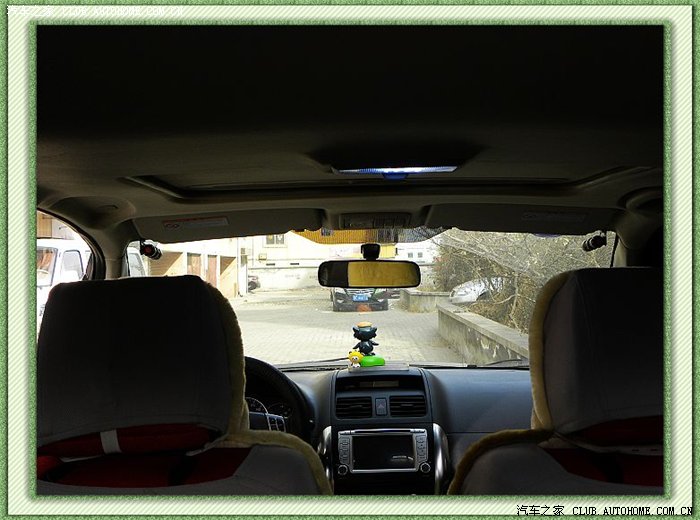

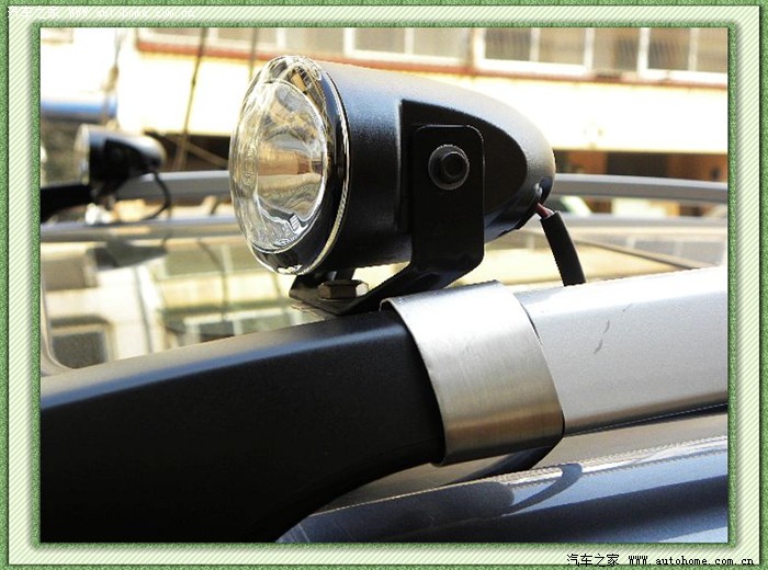

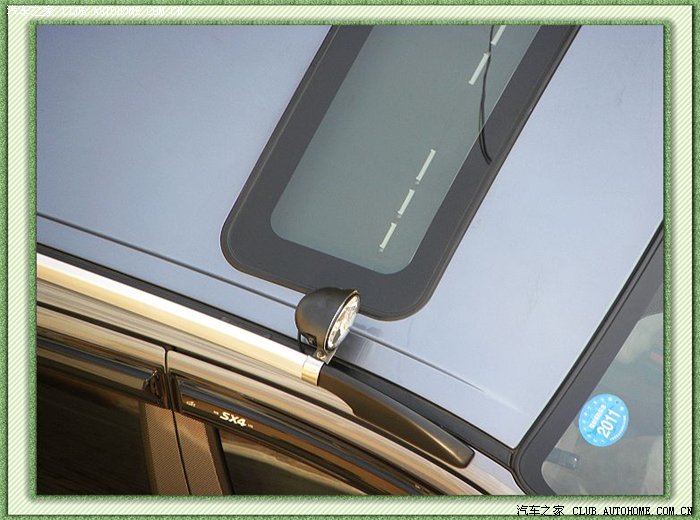

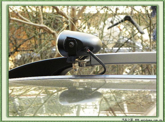

由于受“笑笑猫”和“52xj”论坛TX
的启发,也网购了一对儿海拉FF50射灯(没有买它的配套电线,怕不够长),就在本地汽配城买了继电器、保险盒和黑护套电线等。
准备工具材料如下:
材料:车用继电器和底座各2个、保险插片座2个。
10A、20A保险插片若干,黑护套电线(1.5平方)7米
不锈钢片、高密度海绵、不锈钢螺丝螺母
工具:电工常用工具、电烙铁、焊锡丝膏、瞬干胶水、胶布、扎带、钻头。

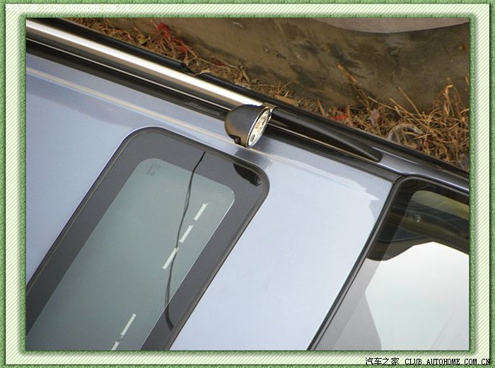

我的海拉射灯分手控(加雾灯开关)和大灯远光控制两种控制方式。由于都是自己一个人干,过程没有拍下来,前面两位TX关于射灯的安装卡片的制作和射灯使用效果已有详细介绍,这里不多叙述。今天有时间把完成图发上来,大家凑乎看吧。

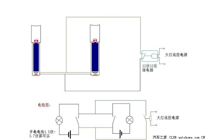

论坛里改灯作业中新加的开关各样的都有,我加的是原厂雾灯开关,并实现了开关内指示灯的功能,画了接线图希望能给大家借鉴。上图:

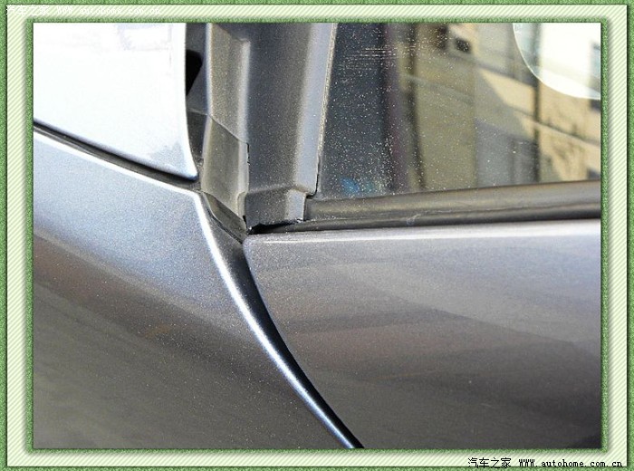

电线走线在前窗边缘,尽量塞进去。我是用瞬干胶水401(单位里粘橡胶用)拿牙签蘸取少量胶粘在边缘的。
电线进入发动机舱的地方:

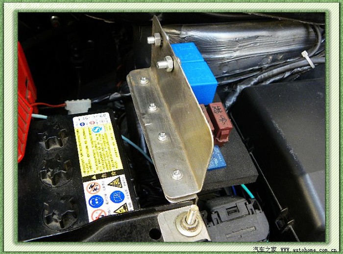

不锈钢卡片自己做的,费了好大的工夫。机加工的活没有电工的强

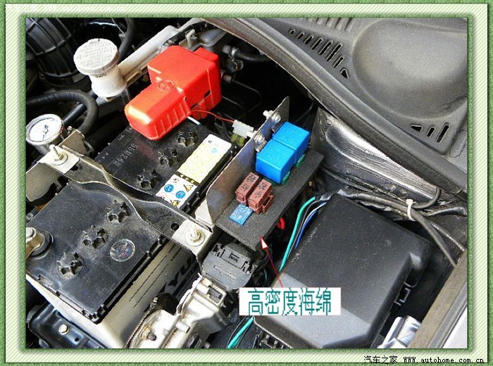

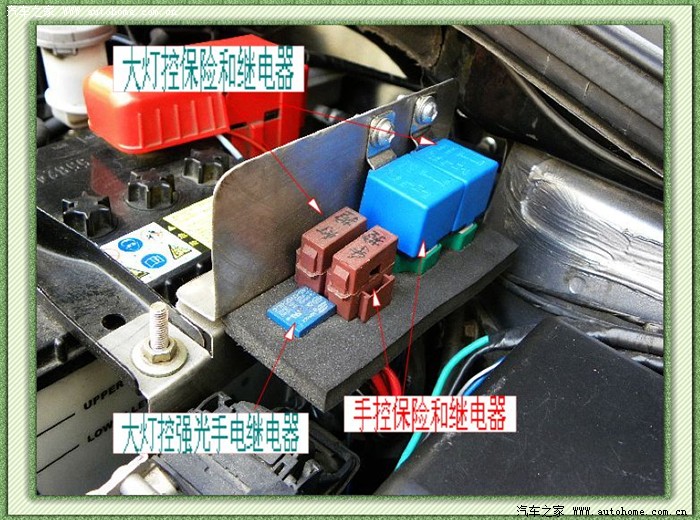

机舱内部的继电器控制单元。用两片不锈钢片夹住一块高密海绵(海绵来源于脚踏板的包装填充物,废物利用),在海绵上掏窟窿正好套住继电器座、保险座等:

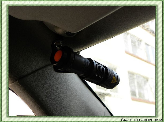

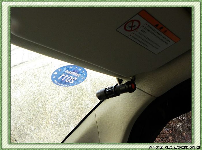

小蓝继电器是远光大灯控制车内强光手电用的:

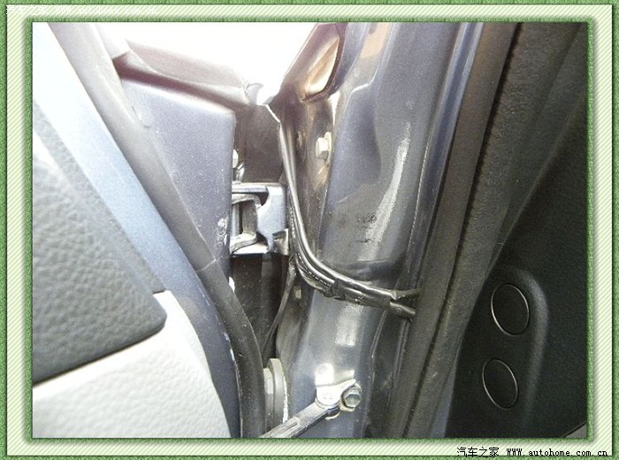

控制线进入车内地方;翼子板穿出到前门进车内
附接线图,注意里面的1和2:

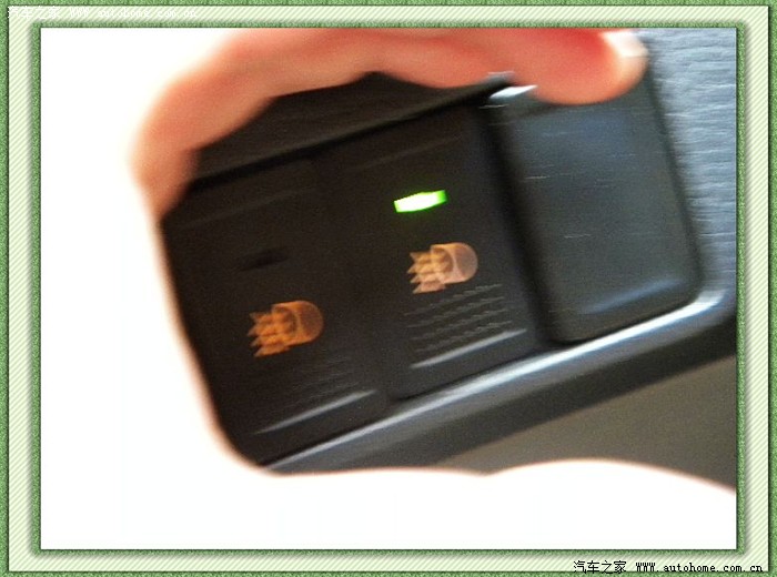

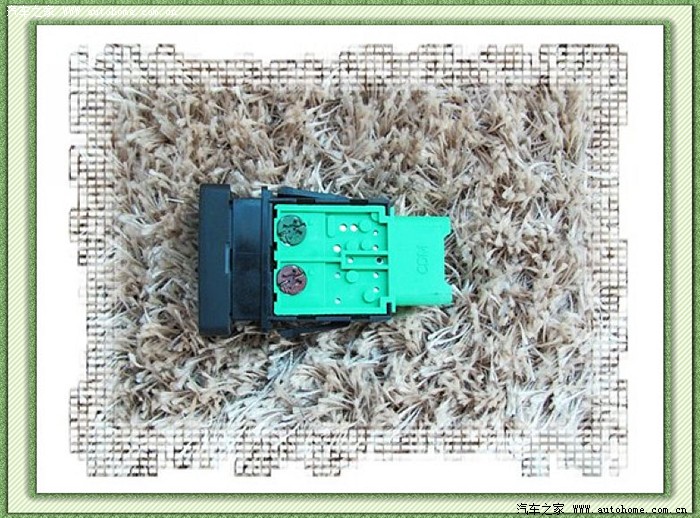

新加的海拉灯的手控开关用的是原厂雾灯开关,为了实现黄色夜视灯和绿色工作指示灯功能,稍作详细介绍:

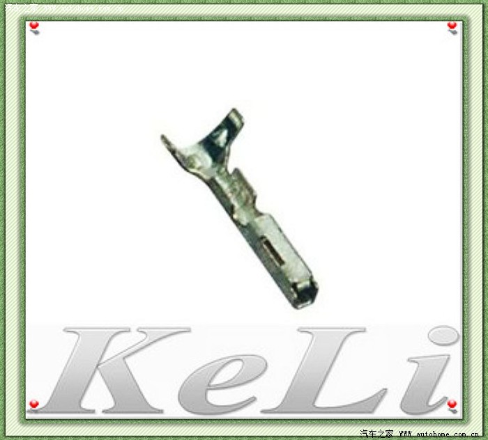

由于找不到原厂雾灯开关线束,只好在电子配件商店买来电线插接件和塑料护套
用电线焊接插件接在海拉开关(右边新雾灯开关)的插头上,由于内部空间小,用塑料护套管做好绝缘,防止短路:
上图从左面数第2和第5个插头是接负极的
黄色夜示灯的电源可以把左面的雾灯开关从塑料仪表里向外推出来后,从它的线束里取电源给海拉开关用作黄色夜视灯电源。

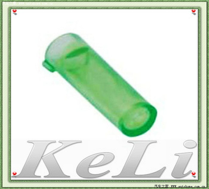

还有海拉开关里的1和2不能接反,反了就会绿色工作灯常亮。附图:
注意上图开关的豁口和开关实物对应正确(开关实物的管脚从左到右是:12345,对应接线图从左到右是;54321),别反了。

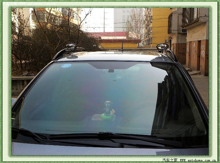

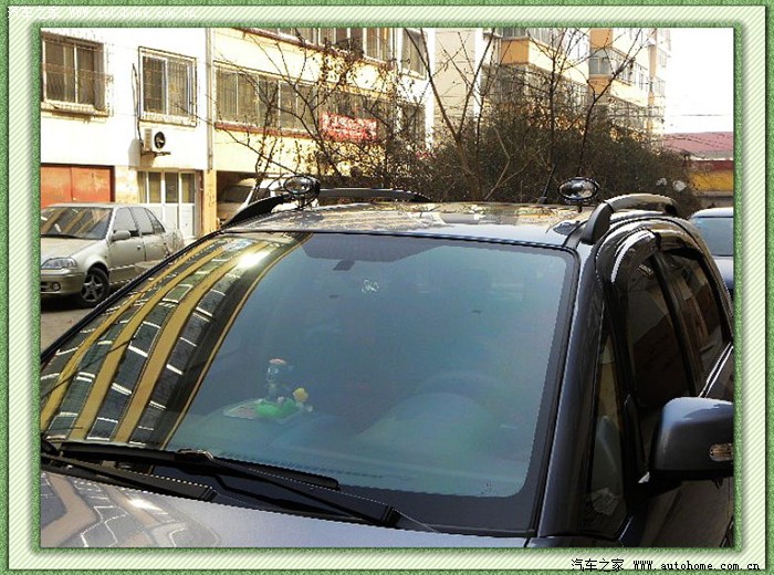

好了,海拉射灯工作完成,我也成为第三个长海拉耳朵的小S。接线图如有疑问,可以回复,我再作解答。谢谢大家!!
