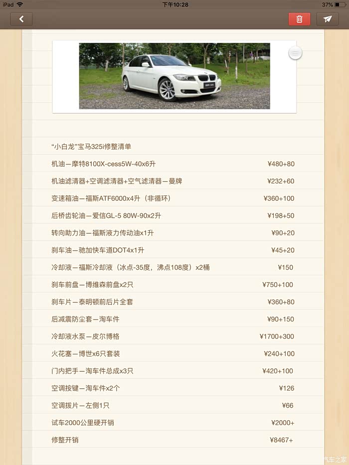

晒一下修整的内容和开销吧,备件和开销,应该说还算便宜的了,如果没有一定的产品渠道会更贵一些。不过也不是说宝马维保就贵,只是在这个里程需要做的大保健比较多罢了,此外,我对出手的车子,有终身的零配件和保养用品的支持(不好透露,合同见)。
其实一开始预计修整保养和测试预算在6000左右的,但是前天水泵寿命已尽,转速在0和39之间切换,于是更换了新的,防止长时间下去发动机过热造成严重后果。但这也是所有项目中最烧钱的单项了。
原车水泵打开发现既不是烧了,也不是电控进水,而是这个碳质的刮环(不知道这么描述对不对,反正它是吃扭力的)碎掉了,部件虽小但没有维修的必要,而且拆装之后估计也撑不了多久。我拿件的正规授权渠道价格也相当有优势,和淘宝相比也不贵。
大修整保养的意义,就在于尽可能地把对车子的维保不确定性归零,接到车以后,除了几个特定的损耗,就按照新车保养里程去计划就行。

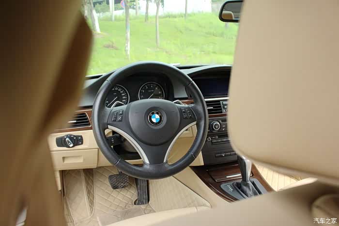

不过最大的糟心之处,门内把手已经换了ABS的,手感和耐用性都好很多,告别黏黏。
我不想吹车况,但全车金属面只有2处做漆,足以说明前车主对车子的爱惜,虽然跑的不算少,但基本上没吃力,前8年天使眼大灯都没有点亮过,或许也能说明车主不是折腾的人吧。机子如何,口说无凭,底盘如何,一试便知,在南京,我可能是唯一一个让长距离多路况试驾的卖家了。
