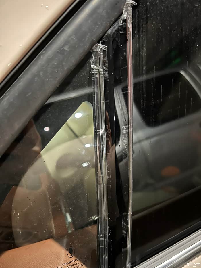

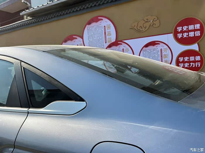

好猫开了1个月,跑高速、跑快速路都发现速度80往上走的时候,外后视镜处有明显风噪。

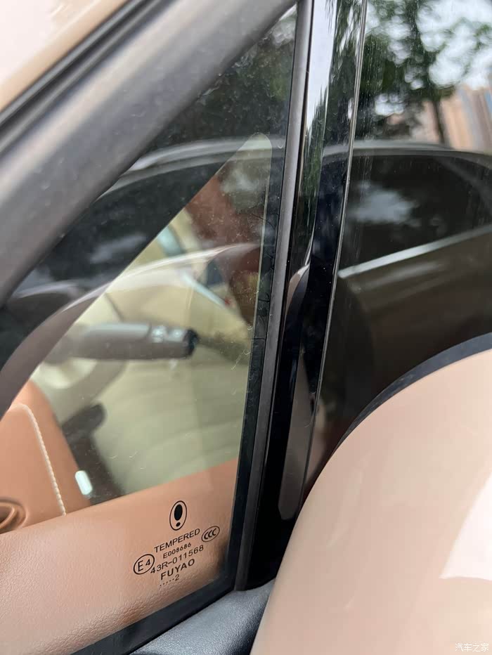

偶然一次跑快速路时,我把前三角玻璃和主驾玻璃之间的密封条抠起来一点点,突然发现这个地方竟然漏风,伴随很大的呼呼声。后来检查了一下外侧,发现有很明显的缝隙。
然后我用透明胶把前后两处缝隙全贴起来,再开车发现风噪小了不少。抠起密封条也没有了风声!淘宝买了黑色划痕贴,等到货后贴了看看稳定性。
