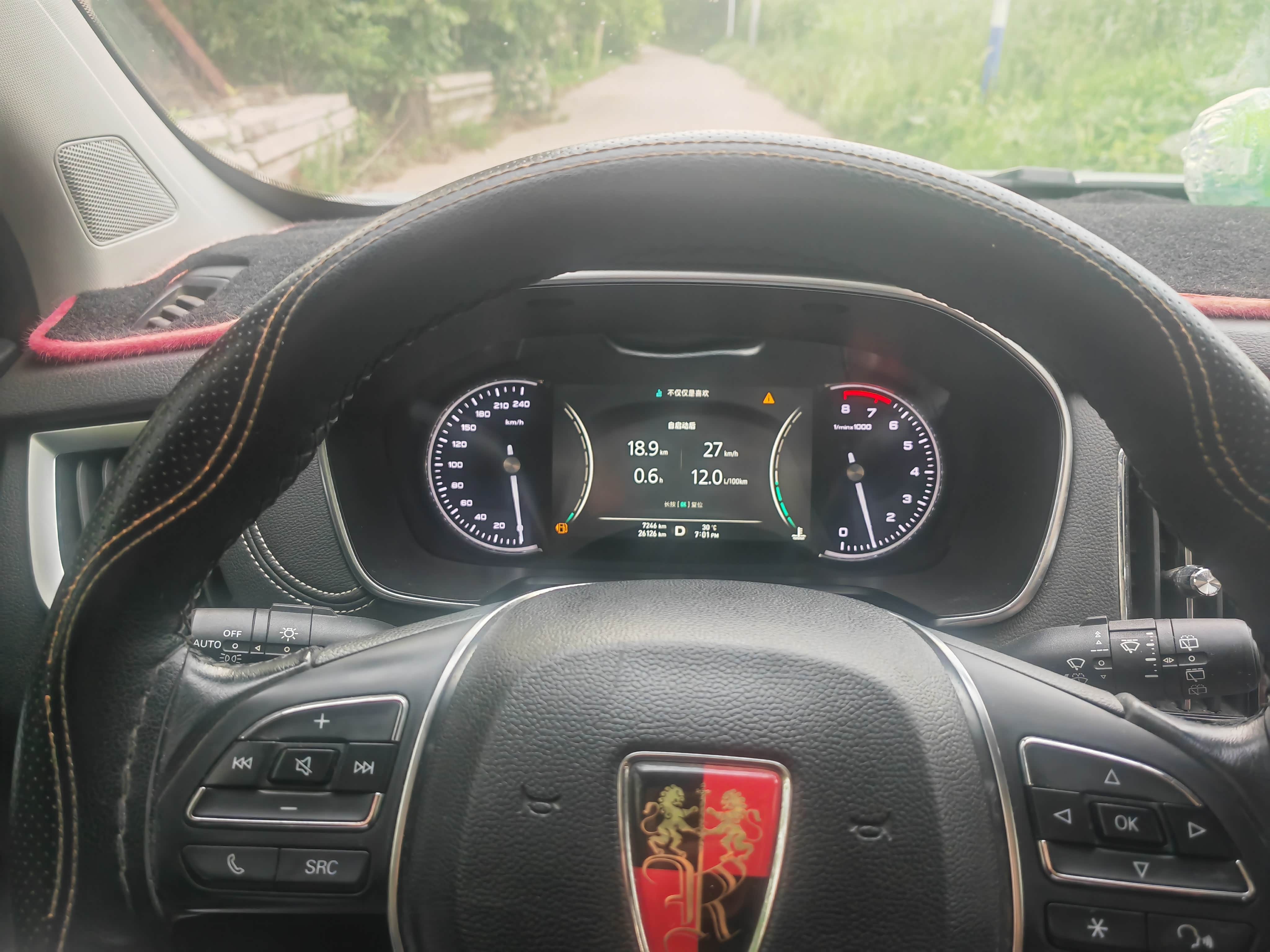

但能耗是真明显涨了——以前市区堵着也就8个油出头,综合7.5个左右,这半年综合油耗表显都9个多了了,而且单次行程最少都是10个多油耗,加的还是92号油,一个月油钱比之前多了小几十,挺直观的。
综合油耗都9.3了
单次都能达到12个油耗
这油耗看着都心疼
