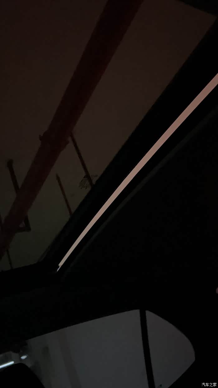

前一段探界者(18款)的顶棚遮阳挡板关不严, 大概还有5公分的空就停了, 开始以为有东西卡住, 看了下又很干净, 就想说下次保养再问问.
然后昨天随便按了一下天窗, 结果天窗关不上了. 关上马上又弹起来一丢丢, 就如图片这样子. (这两天厦门还下雨.....)

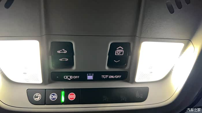

1. 遮阳挡板关不上: 按住遮阳挡板的"关"按钮(就是图片右边靠前那个), 一直按住, 差不多15S就自动关上了, 再开关就一切正常
2. 天窗关不上: a) 先关上天窗(图片左边靠前那个) (网上说按钮有两档,要轻按, 我是没感觉到) b) 松开后再按住关天窗按钮15S, 天窗关上又开一条缝 c) 松开按钮1-2S, 再按住15S, 天窗会自动完全打开再关闭, 这下就好了. 完美
