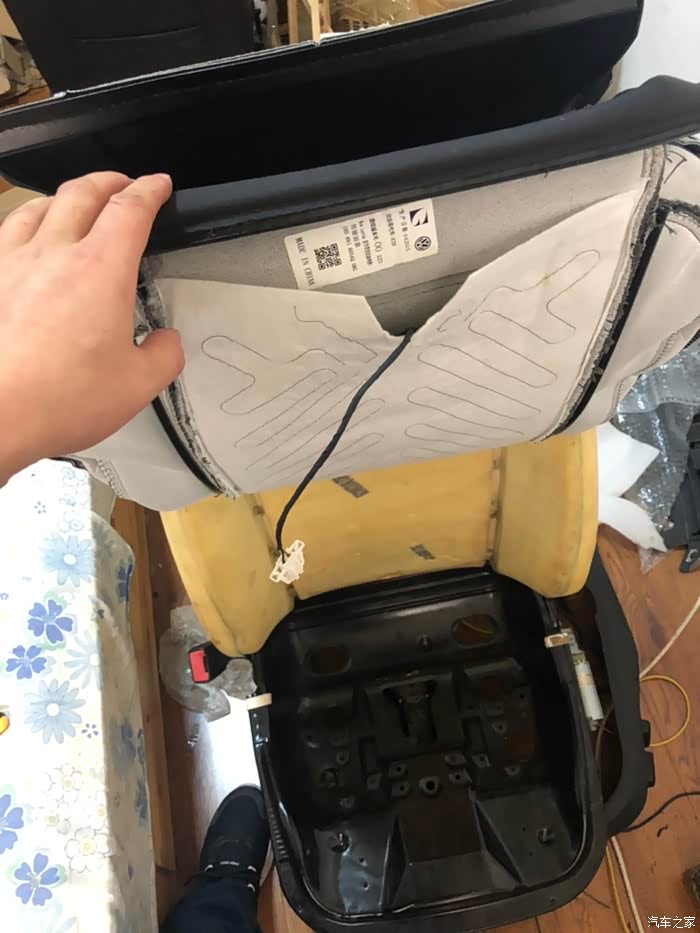

很多车友想更换座椅皮套,改装电加热、通风等,扒座椅皮套是一项基本功了,下面我来一步一步讲解:

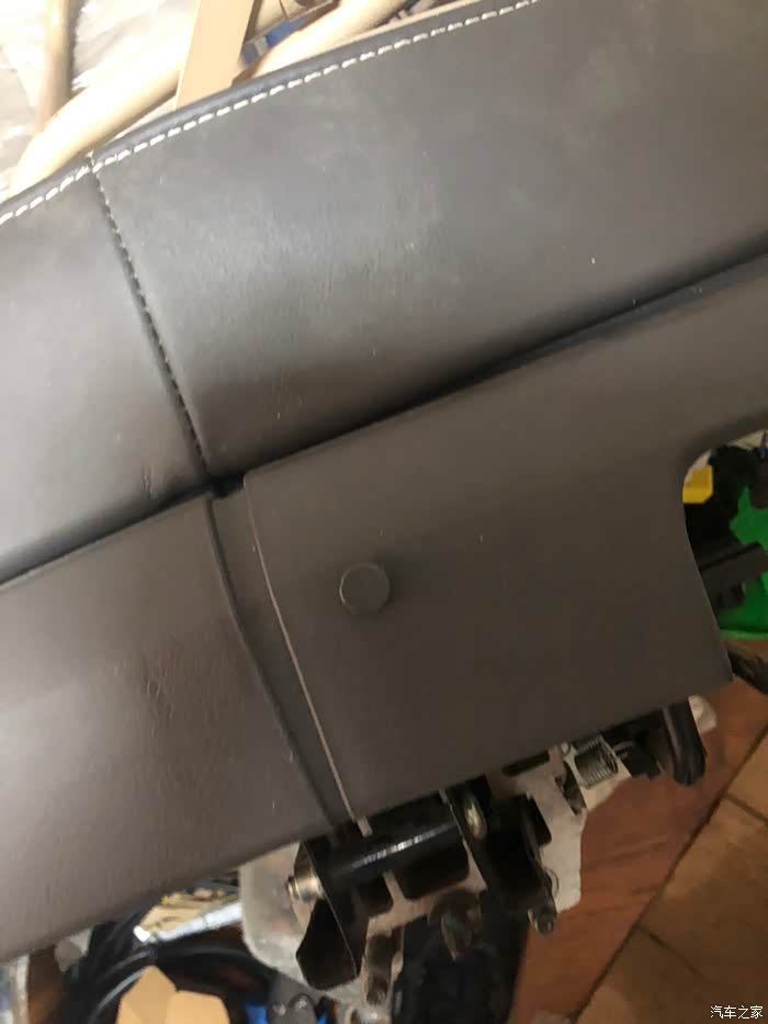

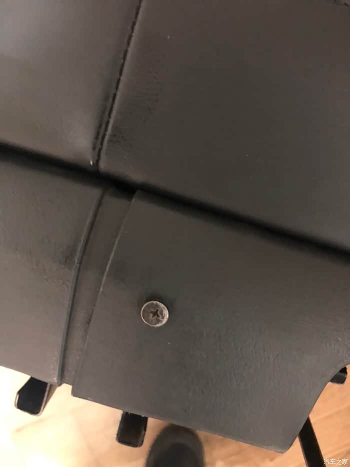

第一步:拆护板:
把螺丝小盖板取下
露出十字花螺丝

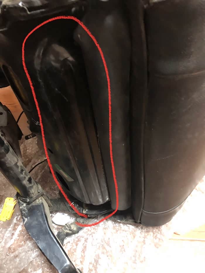

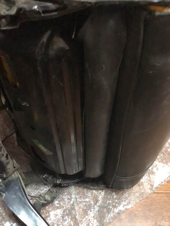

拆下护板,后面就露出坐垫皮套。

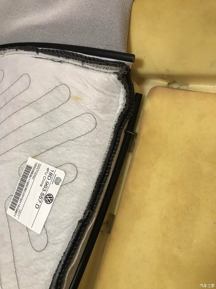

这里的铁皮框,就是塞皮边的
用力将皮边卡子拽出
坐垫顺利脱下

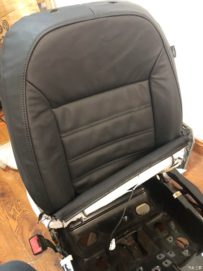

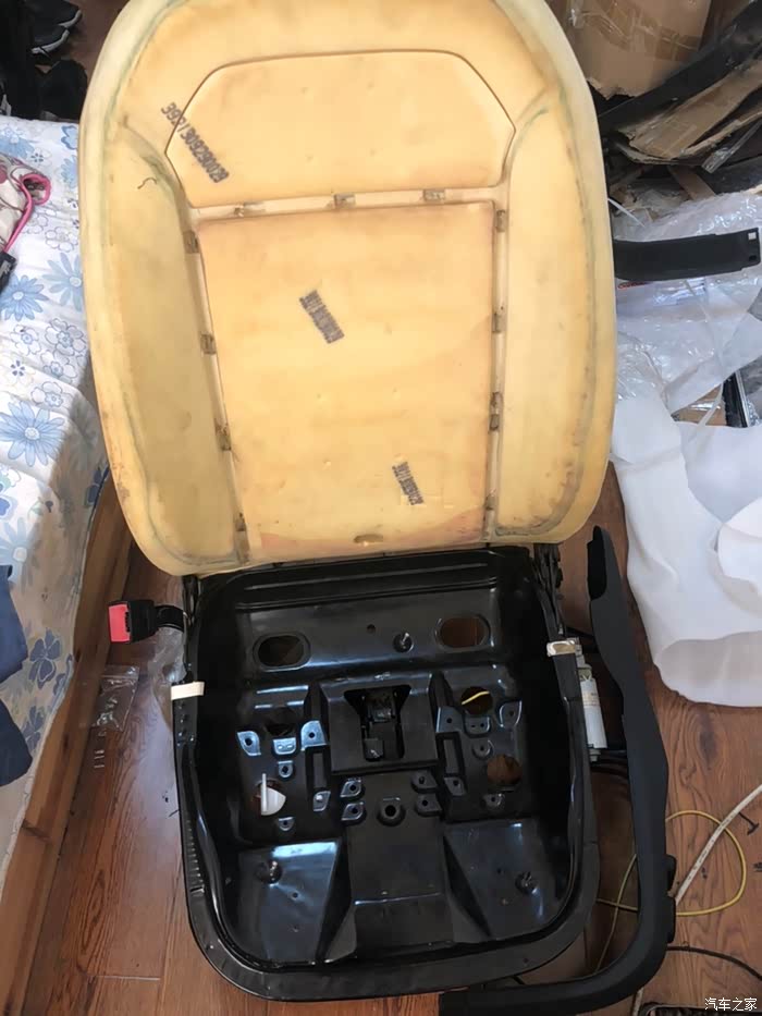

第二步:扒靠背皮
皮套上有铁环,用大开衩起子将铁环卡子弄开
皮套类似上翻脱上衣那样慢慢翻脱下来
皮套完全脱下来了

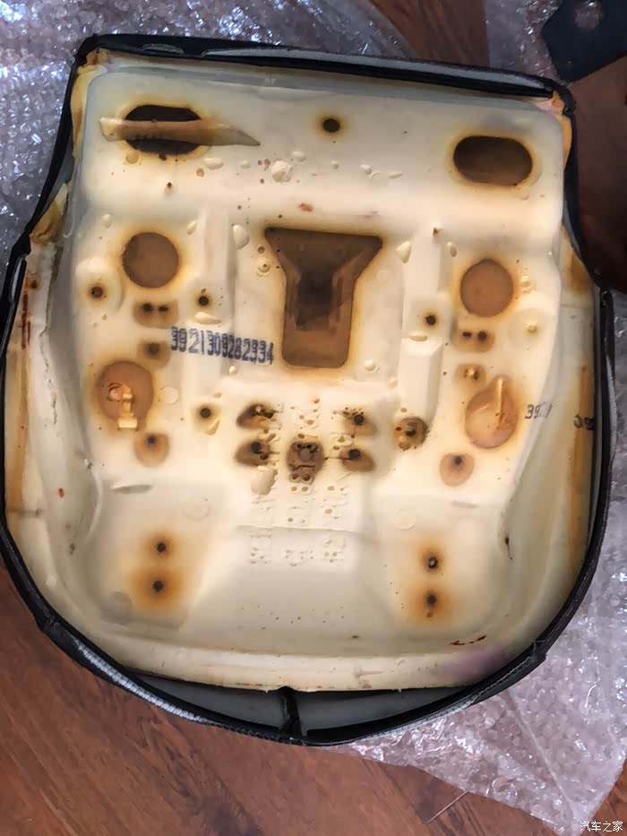

下面进行装皮套:
准备好卡钉和钳子
对准海绵上的铁丝和皮套上的拉筋孔,用力一压
这一步,很难做,铁丝和拉筋孔距离太大了。

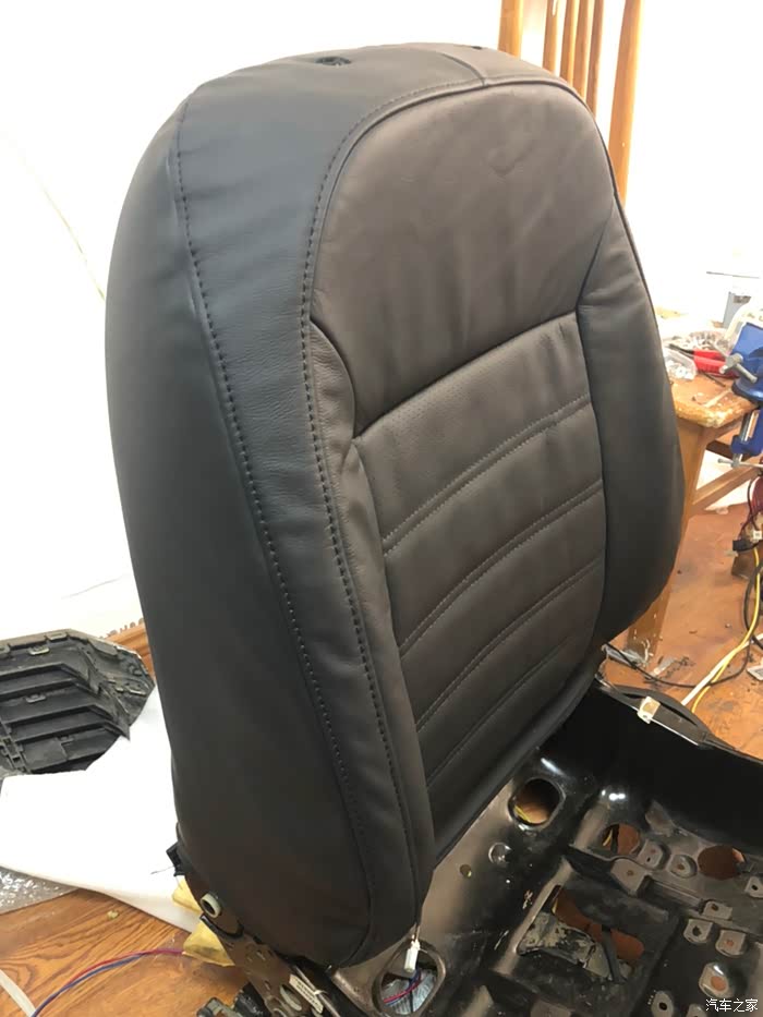

一步一步慢慢套上
皮套装好了

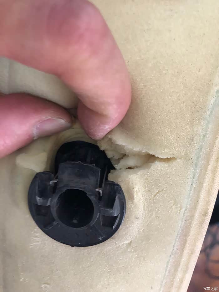

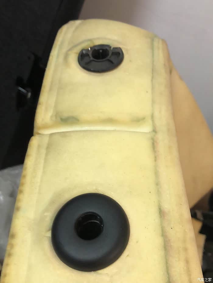

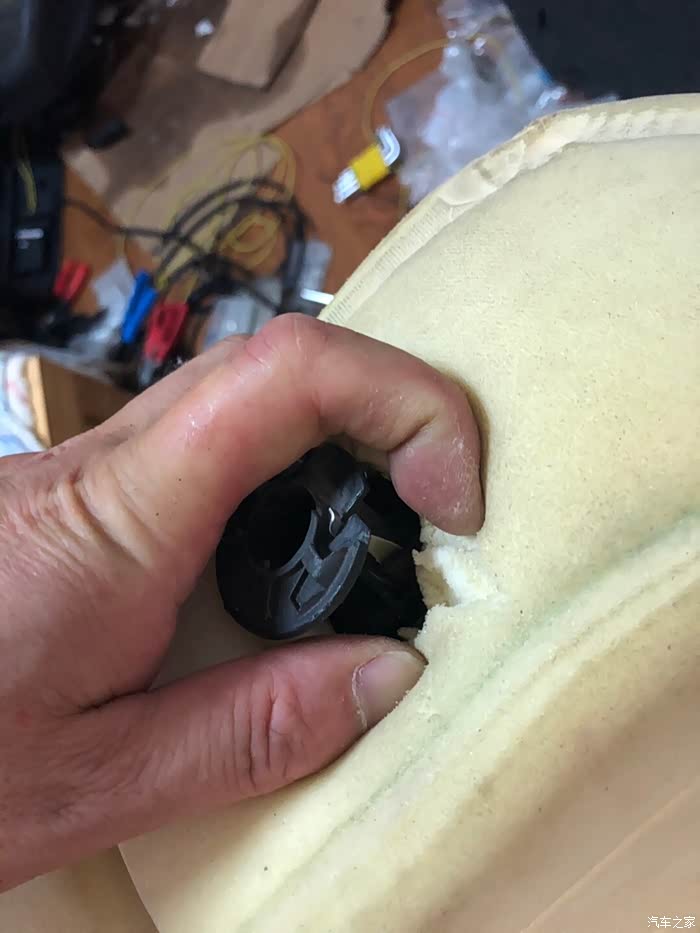

这一步要装头枕座
海绵被我撕裂了

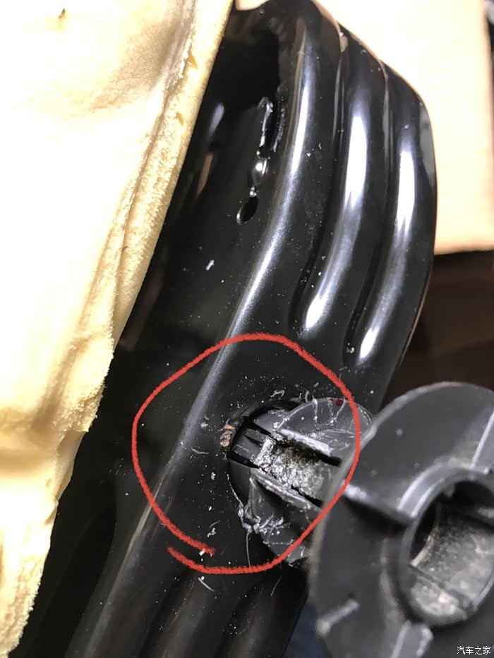

孔柱上有卡子,注意看
注意右边卡扣,与左边不一样。朝向靠背前海绵。与左边小缺口呈90度
装上去了

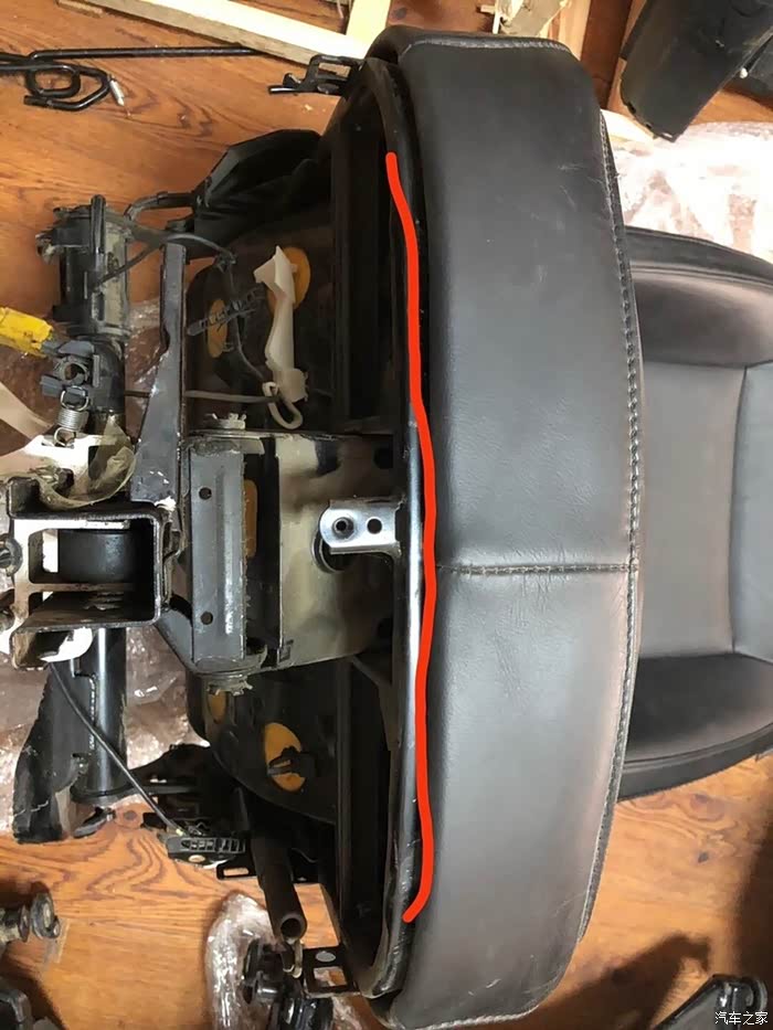

最后,靠背皮套卡子无缝对接
这个位置
前面一个卡子,后面一个卡子,对接在一起
最后编辑于
2023-04-27 15:29:28
2021-11-03 21:28:32
注意是皮套与皮套相扣,不是扣在座椅上
