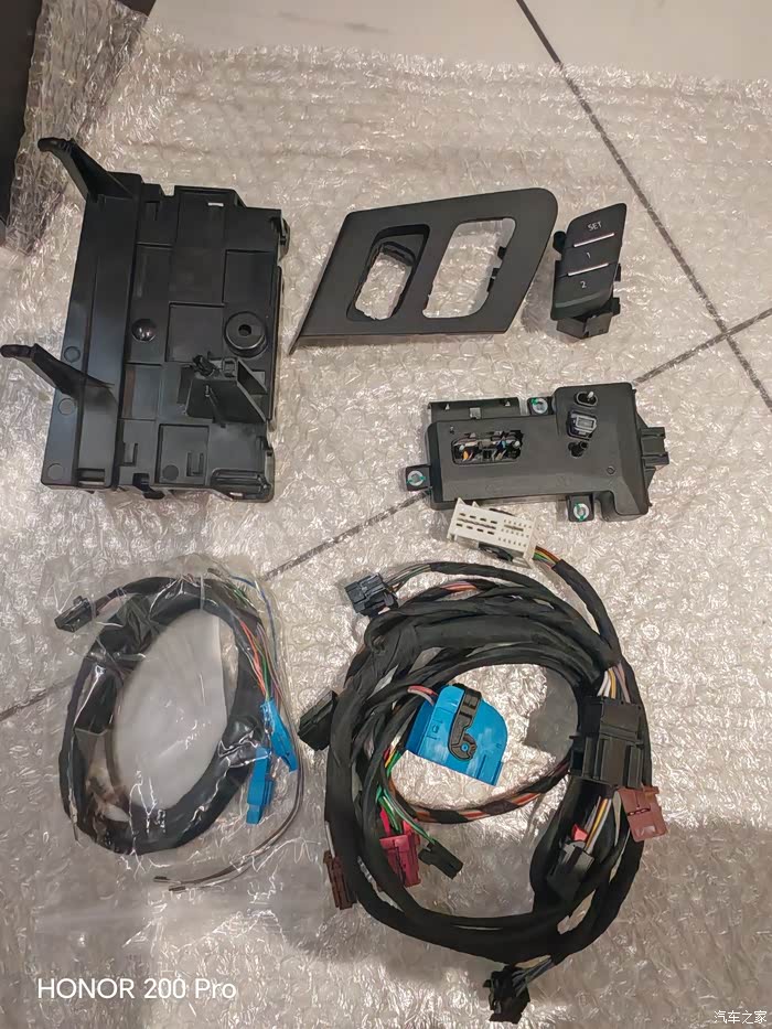

这是座椅记忆的全家福,全部都是原厂的,原厂线束,插头很多。

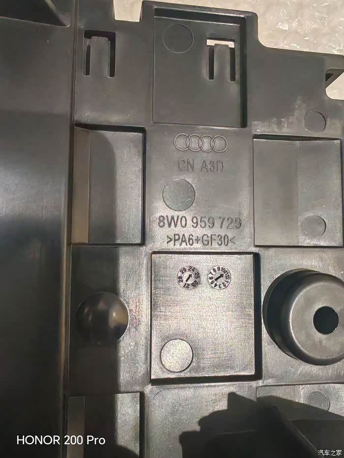

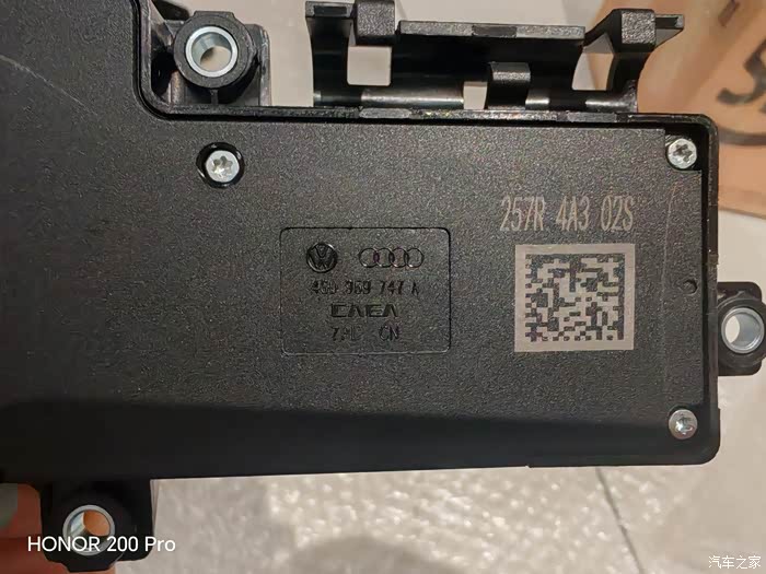

记忆模块和底座,通过它来控制座椅的各种状态,属于增加的硬件

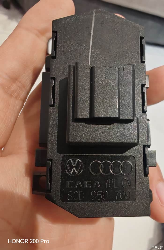

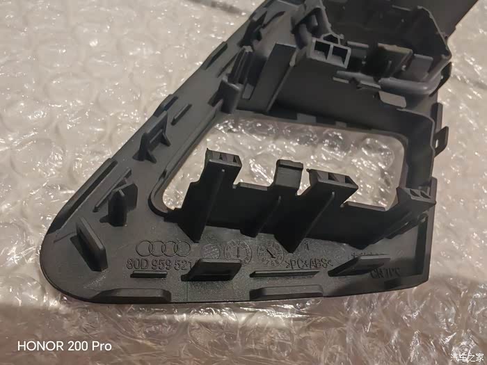

这个是门板处带记忆按键的面板,替换原车的
这就是记忆按键了,属于新增的
这是座椅手动调节模块,替换原车低配模块的

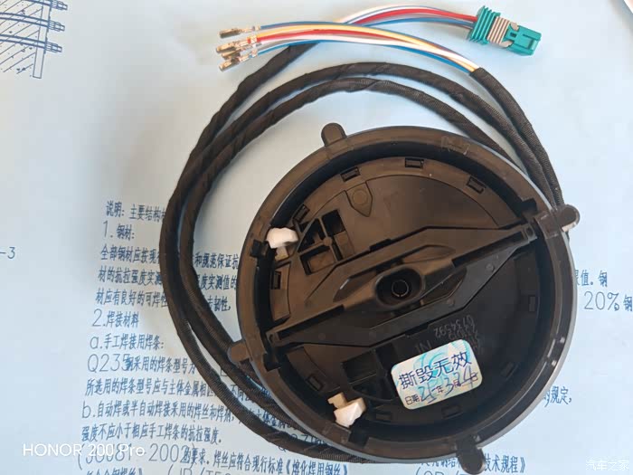

这是主驾的后视镜记忆电机和线束
3.安装过程
首先就是拆门板和后视镜,改变道辅助时已经全部拆下来了,所以这一步就省略了。
拆掉原车的后视镜调节电机,我看了原车是3芯的,而后视镜记忆电机是8芯7线的。
插头挺大,实际就三根线,大材小用的感觉了。
然后就是走线,原车电机线束也没必要去除,因为3芯很细,7芯穿过去也不费力。
线穿过去就可以和门板上线束底座进行接线了,

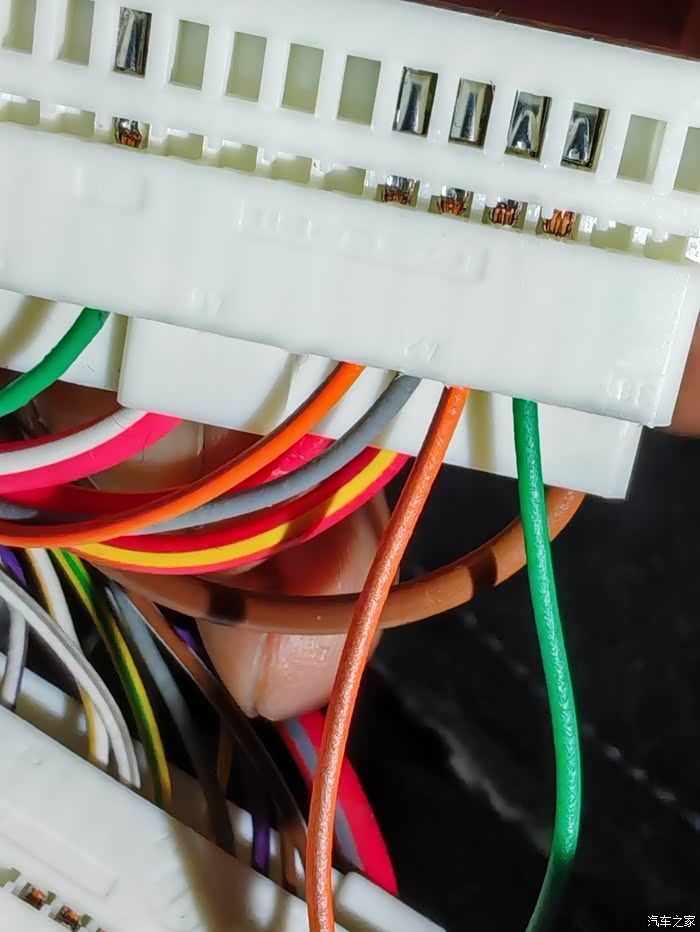

按照这个顺序一个一个接:4灰白,5蓝白(替换)  7白(替换) 8红(替换) 13蓝红 14黄白 16黄灰,一定要看好颜色和端子编号。

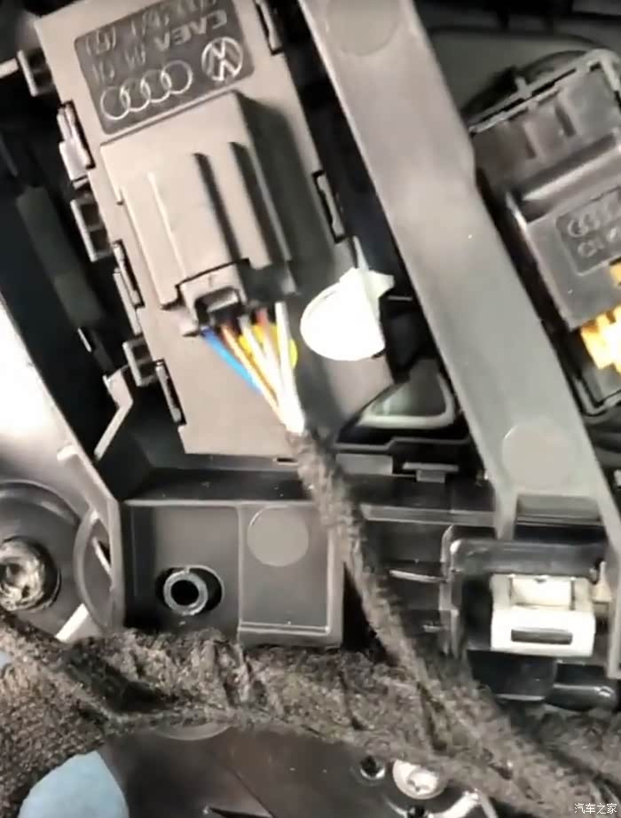

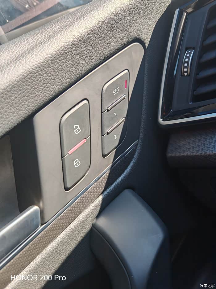

后视镜接完线了,再把门板上的按键面板也一并替换。卡扣轻轻一撬,拔下按键插头,换上新的带记忆按键的面板,把原车按键装回即可。
门板记忆开关接线按照下方图片,
线束里蓝红应该是灰红,接到门板上的蓝色插头哦。

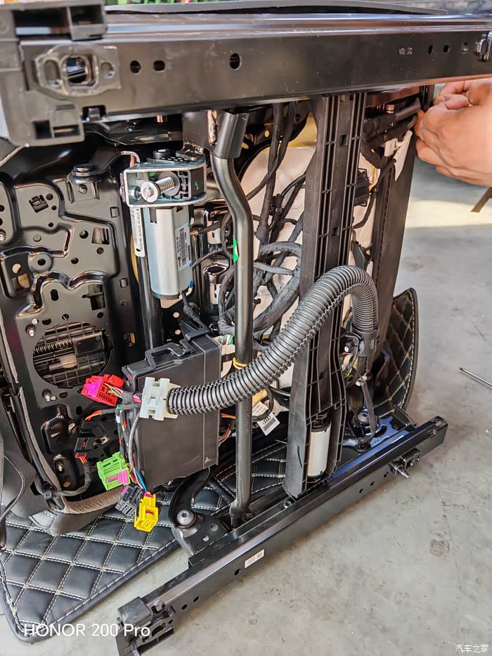

拔下原车座椅底下的线束,拆掉座椅,安上模块,用新线束替换掉原车线束,这一步很简单。

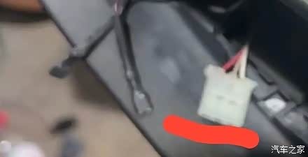

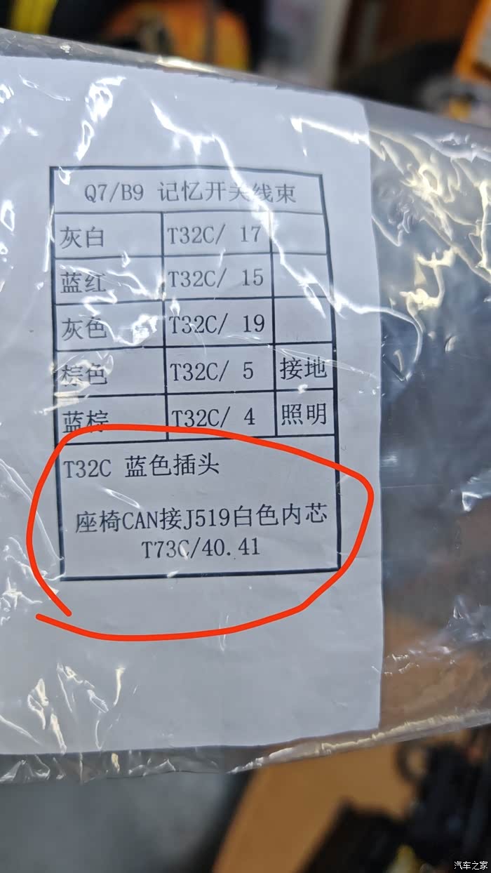

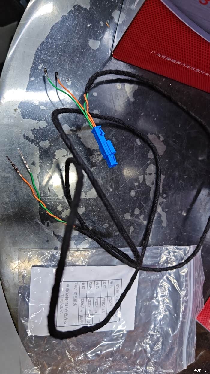

这个是座椅can和J519的转接线

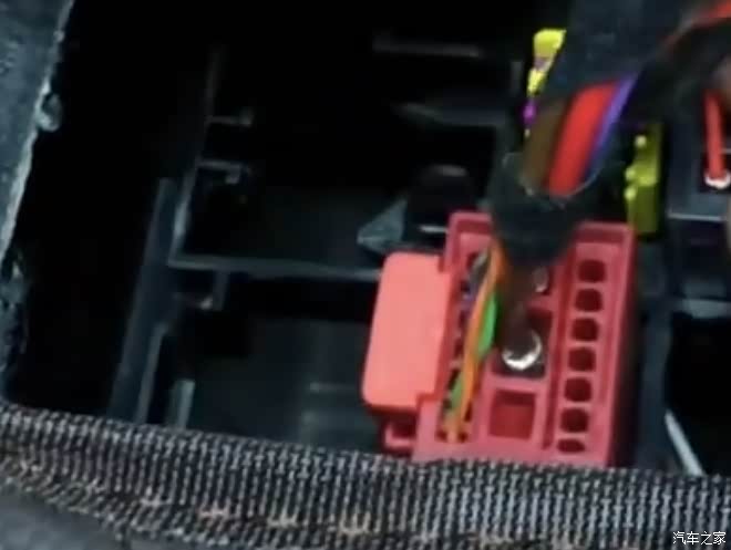

接线的座椅can在座椅下方线束大红色插头里,线的颜色也和转接线一样的,或者你和原线束一对比也能看出来多出的这两根线的位置。
就是这个红色大插头
J519白色大内芯,转接线插在40和41位置
至此所有接线都完毕了,安回后视镜和门板以及座椅即可。

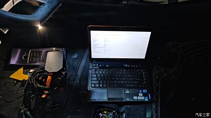

趁着师傅安装之际,我提前先把能改的编码给改了

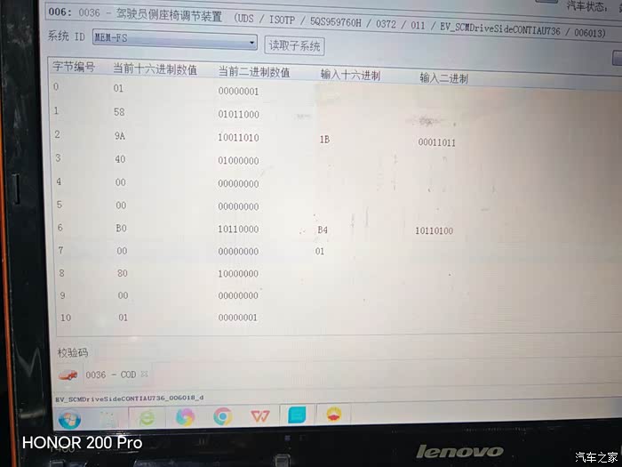

进19数据总线诊断接口→编码→编码总线主控器→勾选36驾驶员侧座椅调节装置→应用
解保护036单元后,将字节0、1、2、3、6、7按照图片数值修改即可。

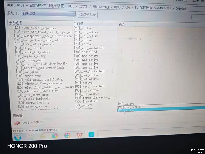

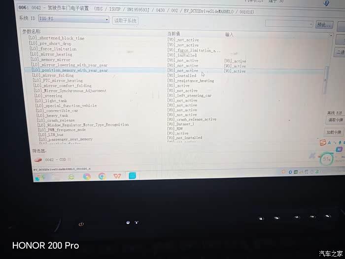

进042→明文编编码→激活这三个编码,前提得是你主驾改了后视镜记忆才可以,如果没改的话,这几个编码不用动。
进052→明文编码→激活如图所示的后视镜记忆编码

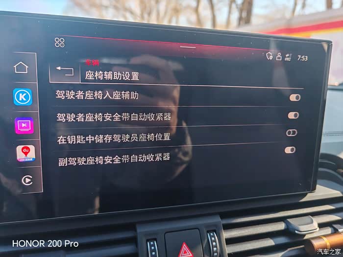

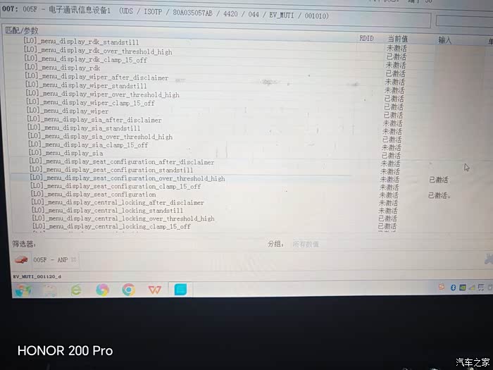

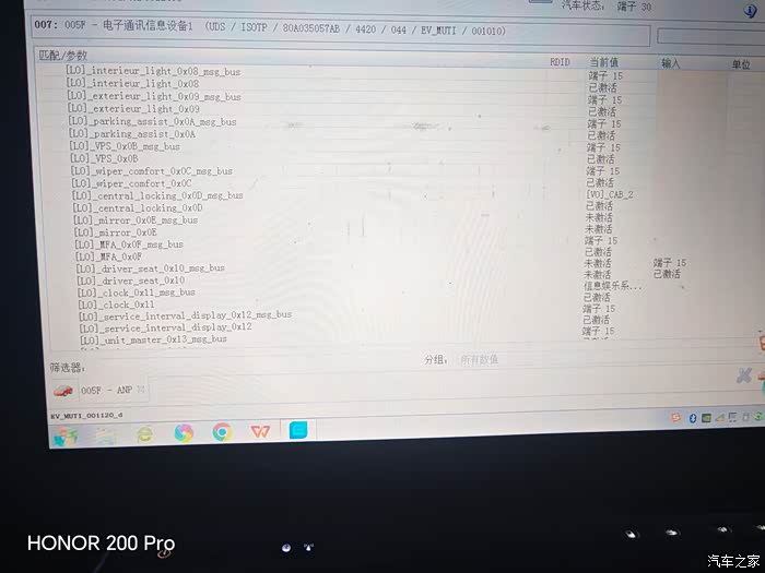

进5F→匹配→车辆菜单→激活上图功能
5F→匹配→车辆功能列表里激活图上两个代码,
至此座椅记忆编码全部完毕,想要迎宾座椅功能的,可以参考我之前的隐藏教程帖子。
最后清除所有故障码,将座椅进行初始化设置,就是把各个方向都手动调节到顶,上下左右前后都要调到不能再调。
调整好座椅位置,按住set键后,再按1或者2件存储你的位置即可,以后再也不怕座位不对了。

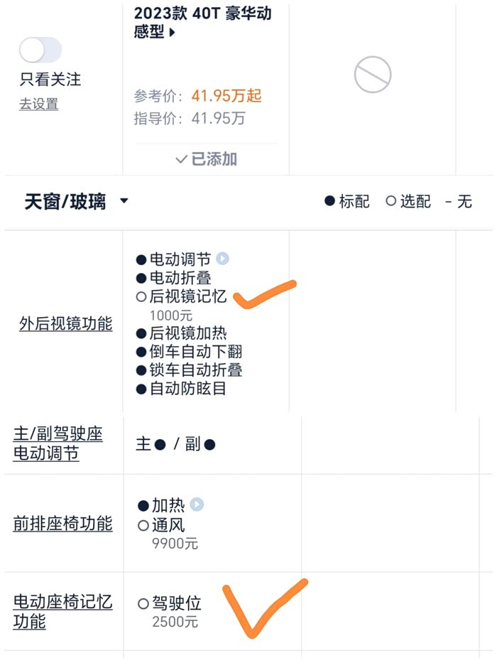

4.具体费用
材料费:座椅记忆899,后视镜记忆300
安装费:150(因为和变道辅助一起安的,我和师傅也熟,所以这就是友情价)
共花费:1349元
这是原车的选装价格,便宜出了一套变道辅助的价格
