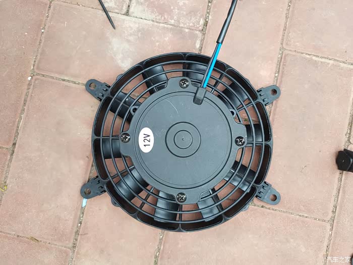

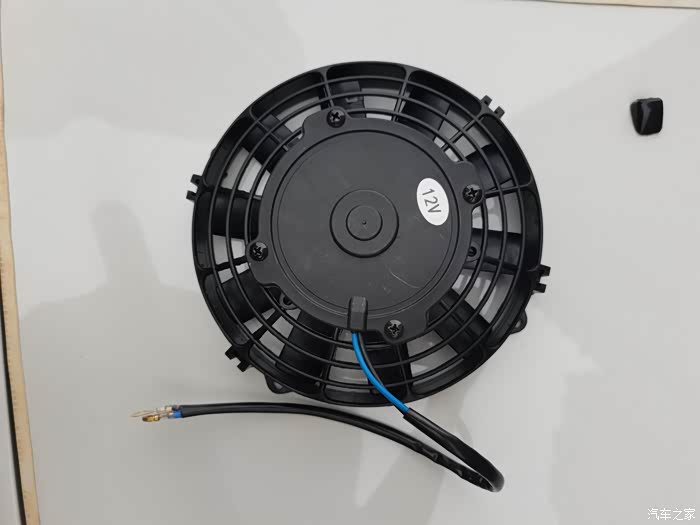

9寸12V120W双轴承纯铜电机散热风扇

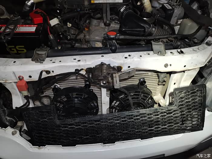

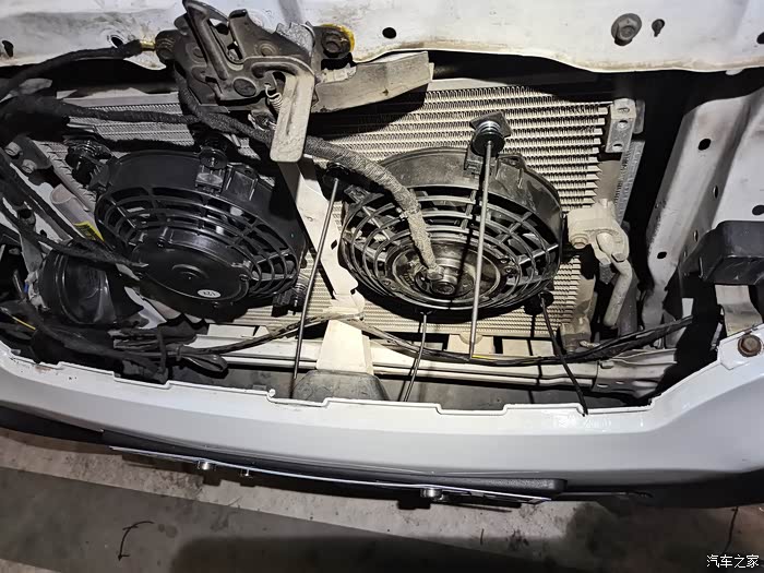

这次准备四条固定拉栓把风扇固定在冷凝器上(这种安装方式最简单)

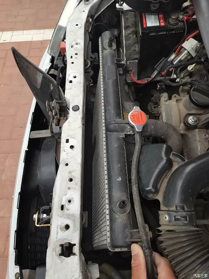

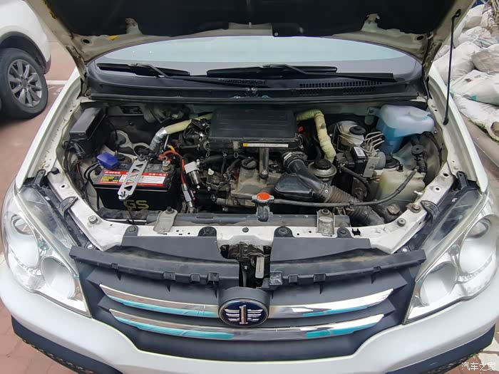

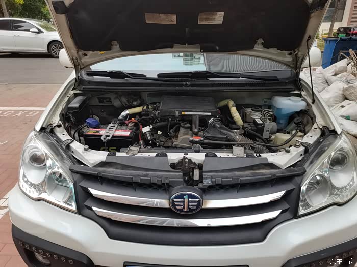

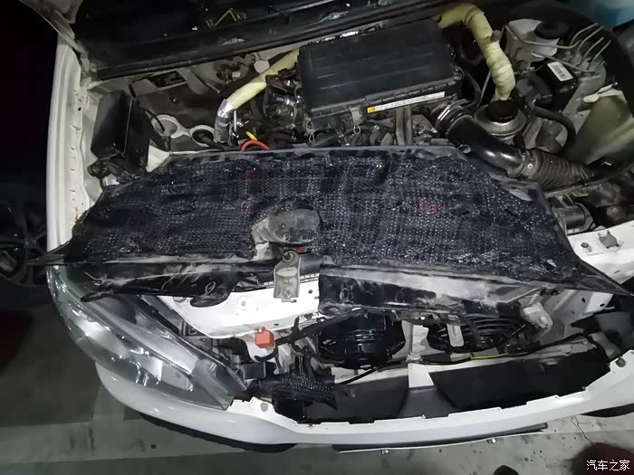

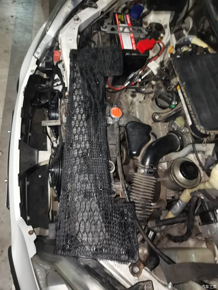

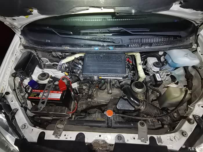

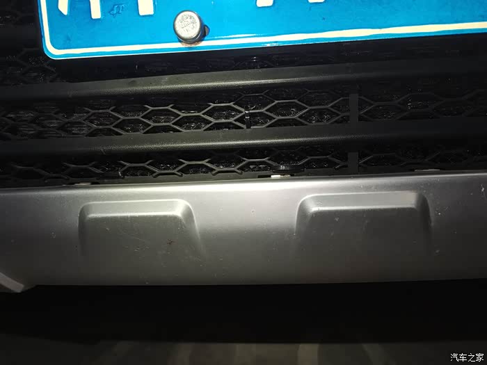

开始拆 拆 拆

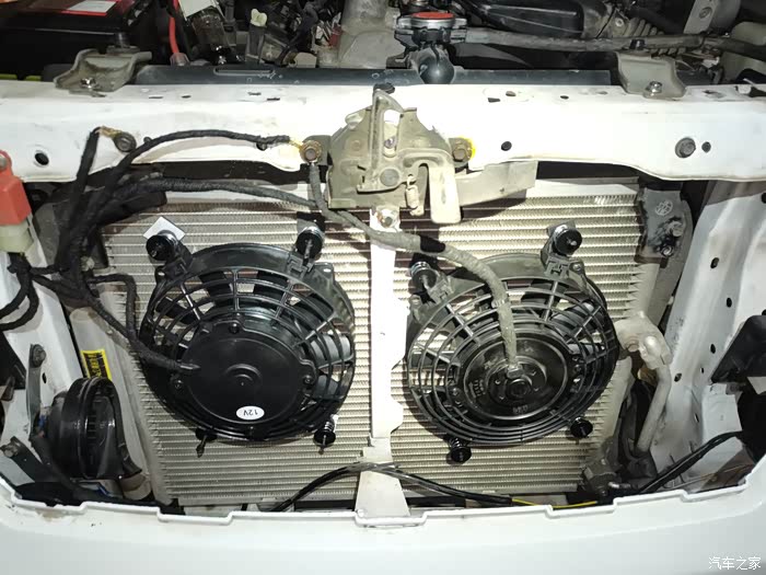

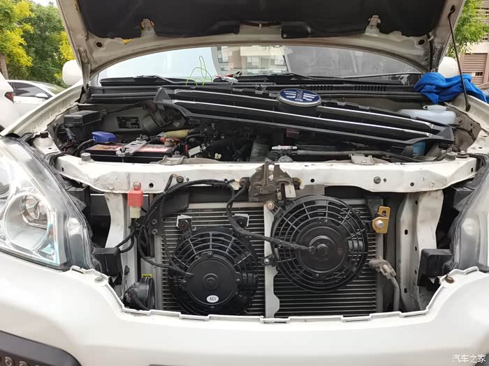

先前已经安装一个风扇了,这次在左边在加一个这样更加完美。

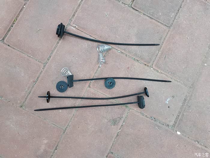

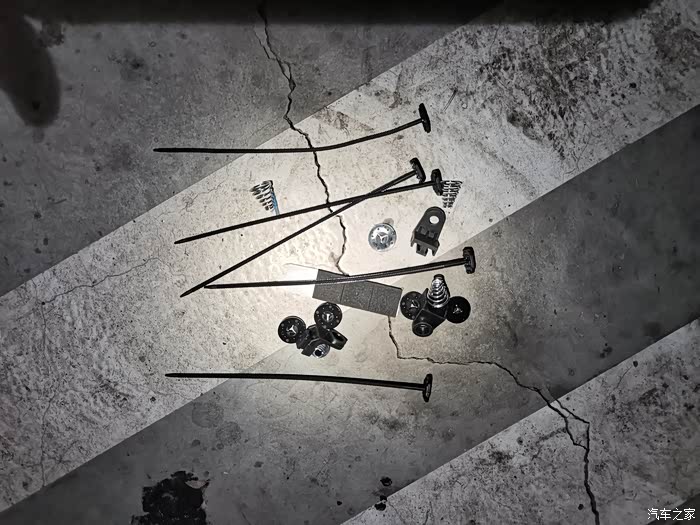

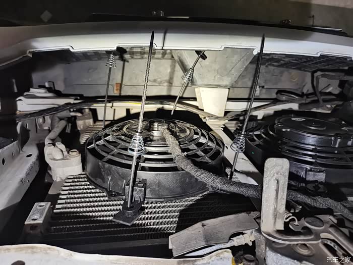

安装好四个风扇固定支脚

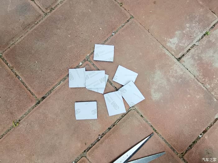

高密度泡沫垫片 需要准备24片

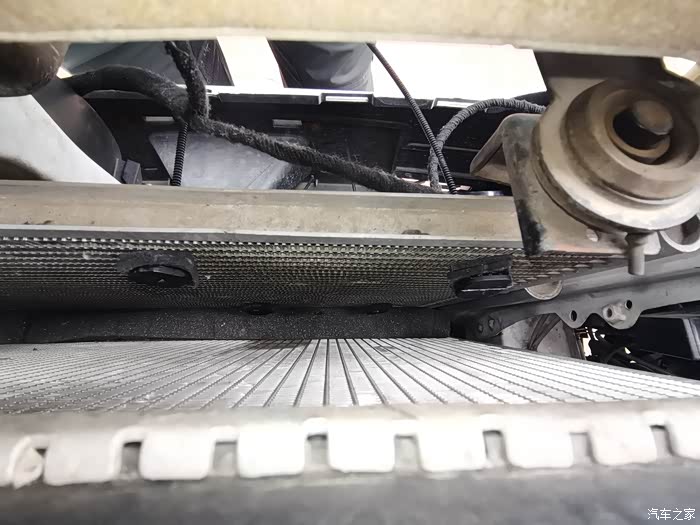

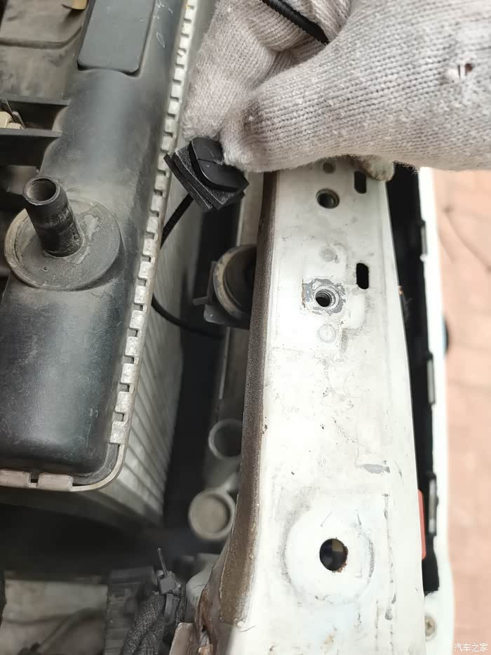

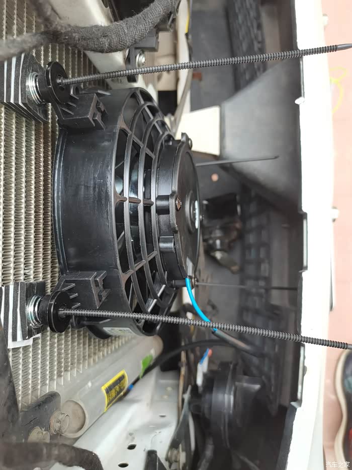

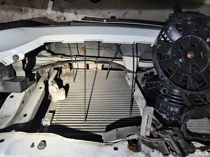

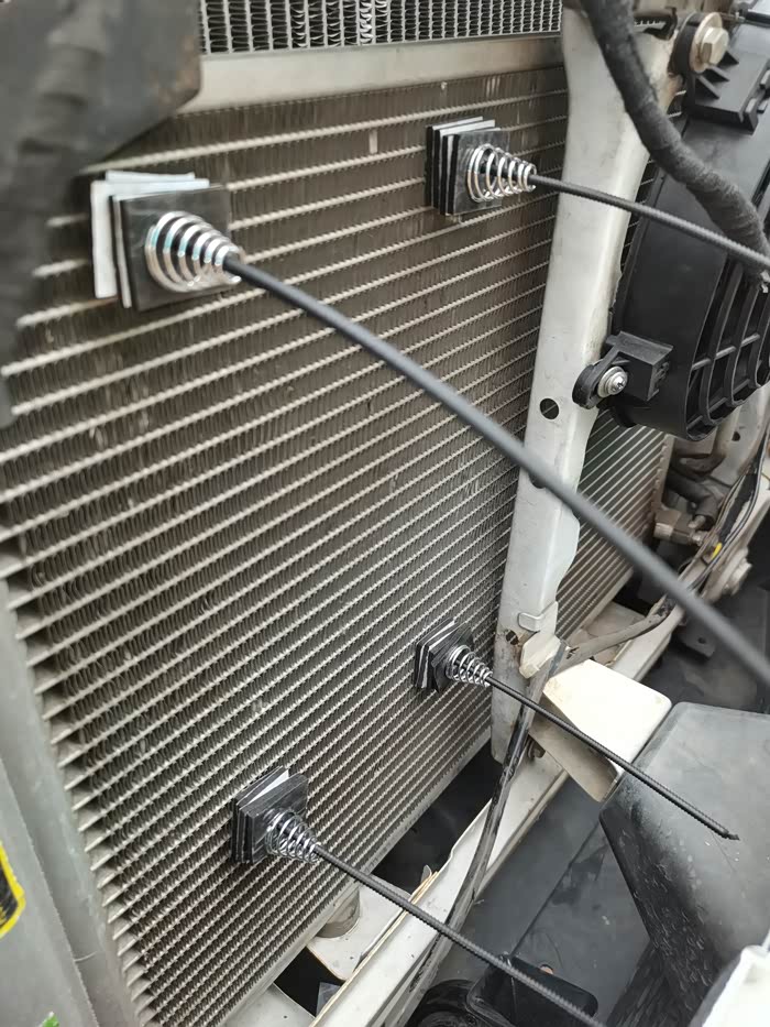

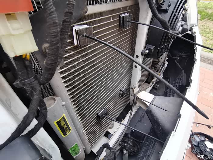

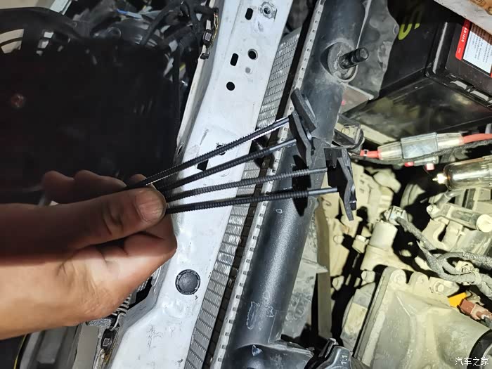

从这里把四个固定拉栓按照风扇固定孔位穿过冷凝器

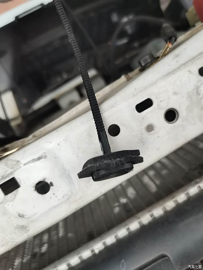

把每个固定拉栓安装上两片高密度泡沫垫片起到保护翅片和减震作用。

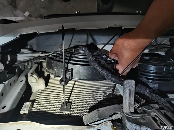

从水箱和泠凝器中间穿入固定拉栓,每个拉栓后面要垫两片泡沫垫片。
把每个固定拉栓先安装四片高密度泡沫垫片起到保护翅片和减震作用。

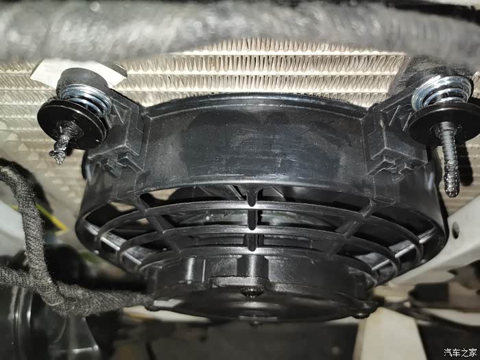

每个固定拉栓安装四个泡沫垫片和一个弹簧,这样安装比较稳妥。

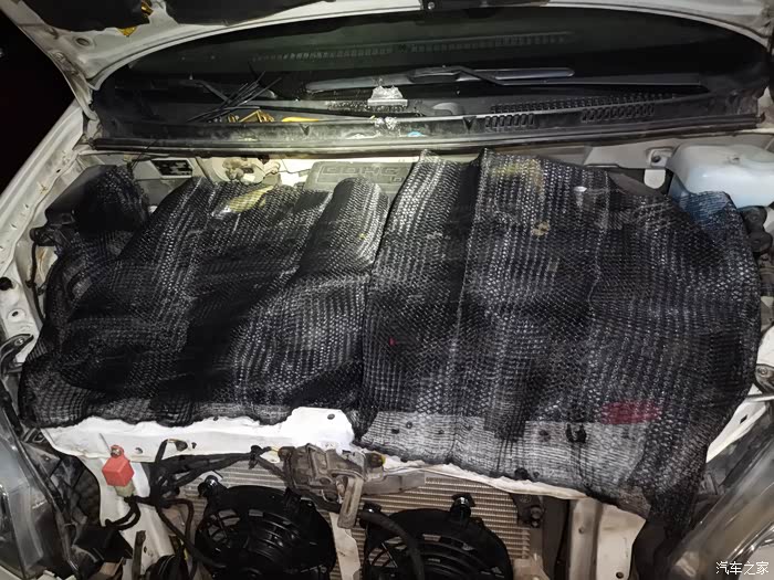

调整好固定卡扣用偏口钳把四个固定拉栓多余处剪掉
所有连接线用绒布包布处理好,既美观又安全。

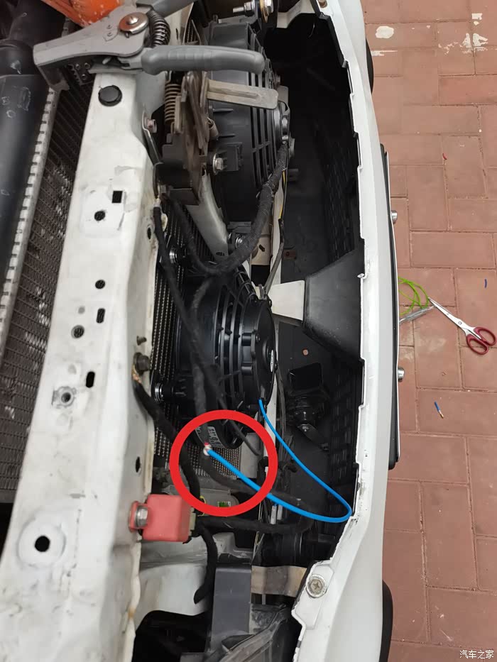

把第二台风扇正极并联到继电器输出正极上,风扇负极同样搭铁。

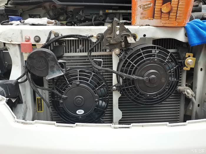

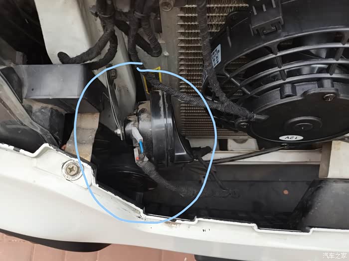

这个喇叭位置上中网的时候 中网安装不上了
两个喇叭实在没地方安装了 只能委屈在这里安装了。

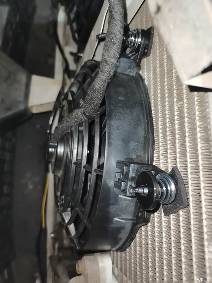

恢复好 准备测试效果 这种拉栓式固定风扇既美观又简单。安装装配用时不到40分钟左右。

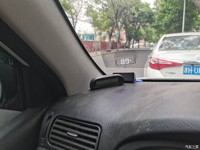

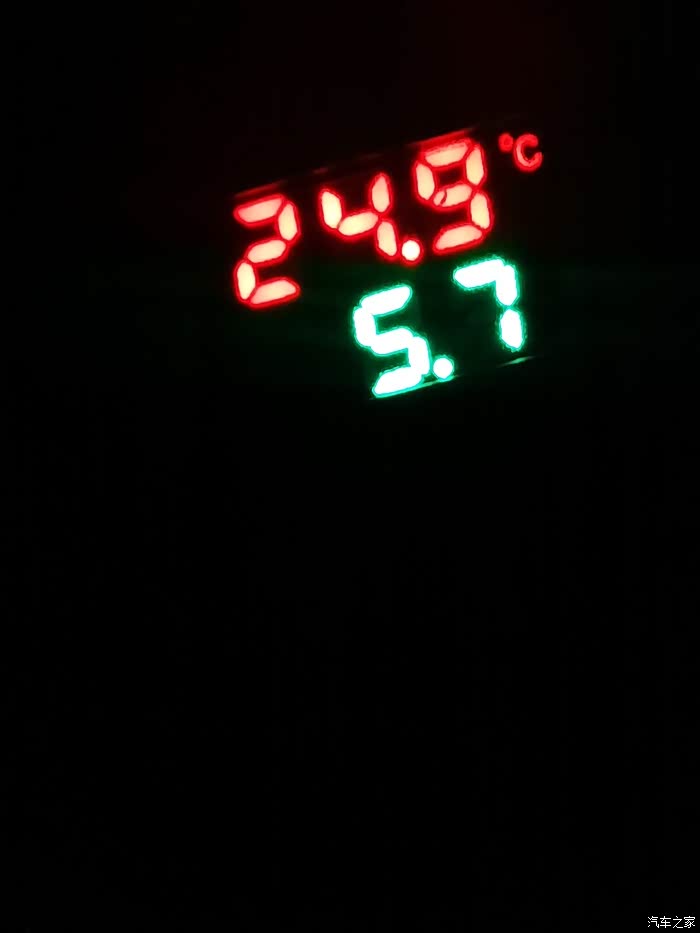

开启风扇(车内有独立开关控制)、开启空调制冷,水箱温度维持在95℃以下。
绿字为车内空调出风口温度维持在6℃左右,红字是车内温度,

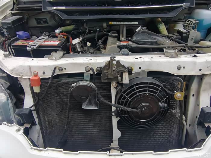

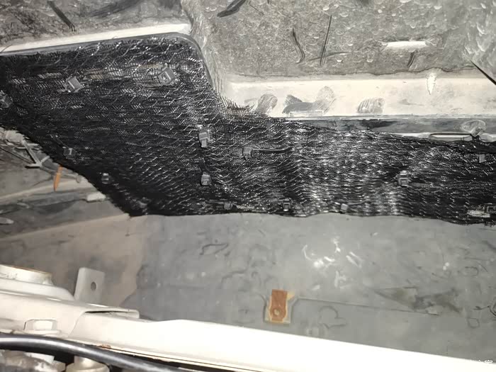

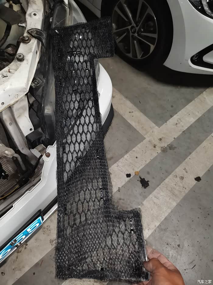

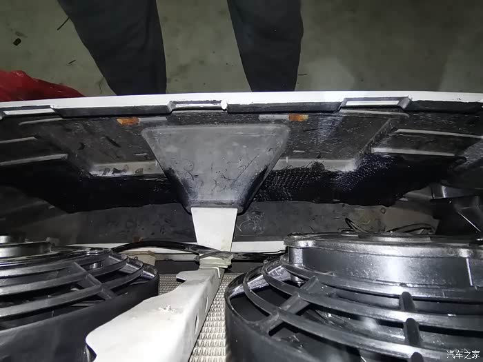

这台白色森雅风扇固定方式也改进了,改进后风扇噪声减小一半以上,吹风通过率达到百分之百。
