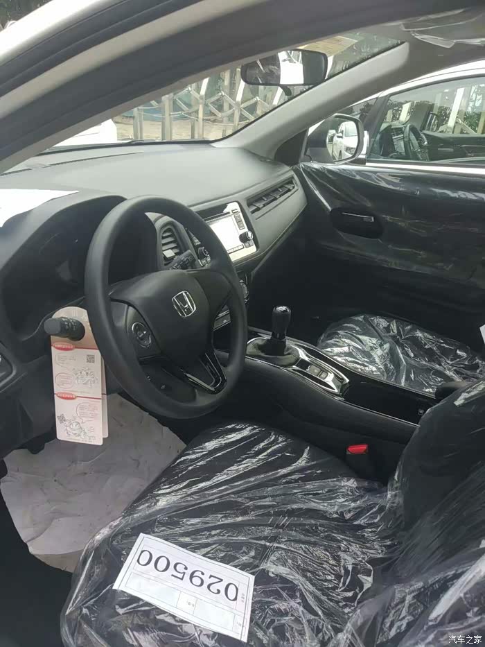

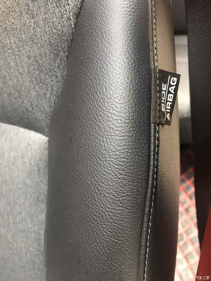

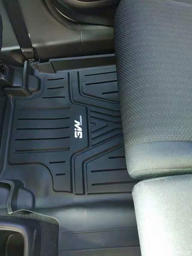

提车时候拍的,丐中之丐。
一年多了,灰尘很多了已经。请忽视我的脚垫

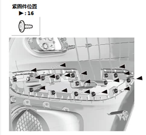

胶水。刷子。塞片。其实不拆门板也可以搞,但是最求完美的话,还是拆门板吧,

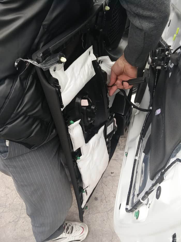

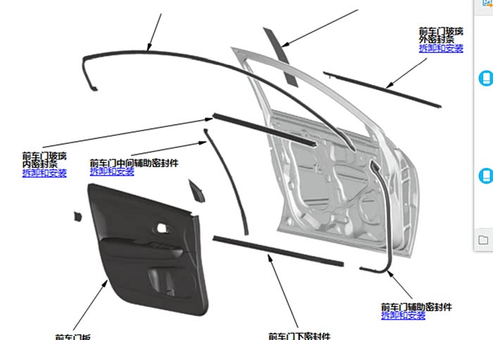

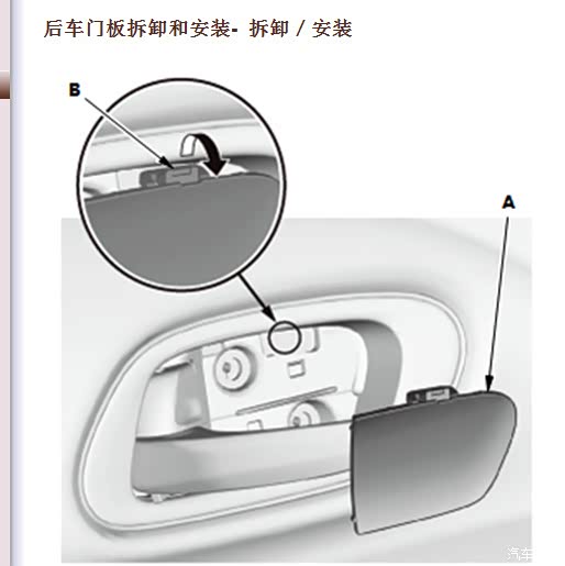

1  首先开始搞四个门板,按照维修手册拆掉门碗的盖子,下面有两颗螺丝,加上下面的
盖子里一颗,一共三颗。

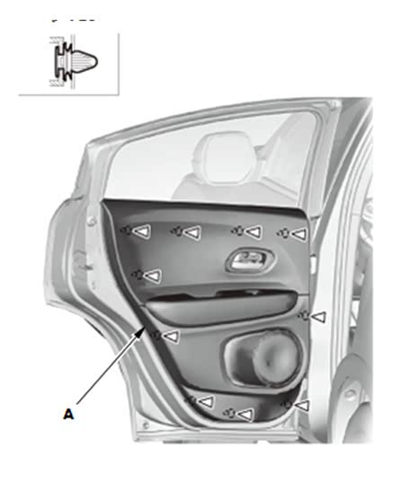

盖子一直螺丝钉撬开
然后用力扯掉。都是塑料卡子。不会坏的,大力出奇迹,
拔掉门窗升降线。

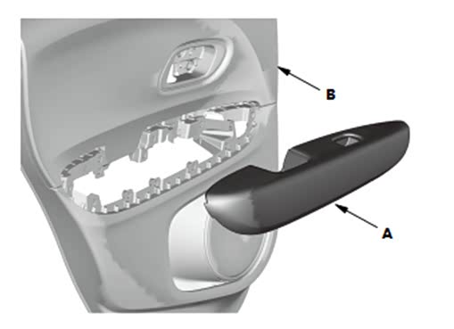

拆掉扶手的固定螺丝。
去掉扶手和门碗

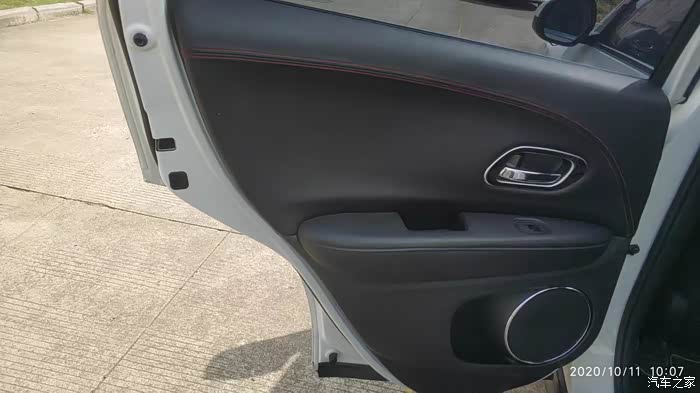

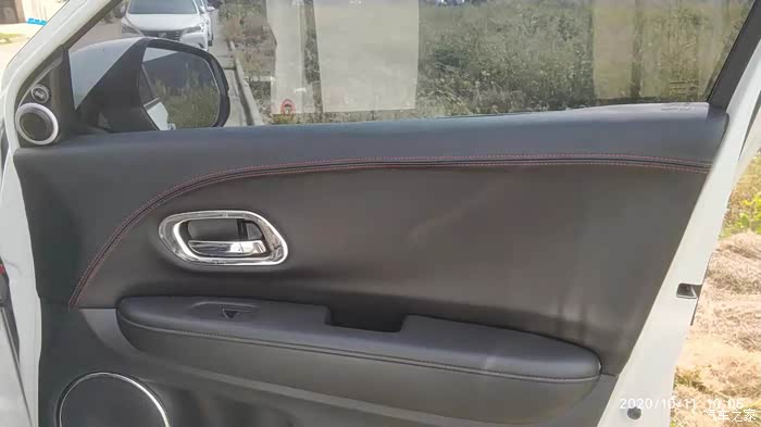

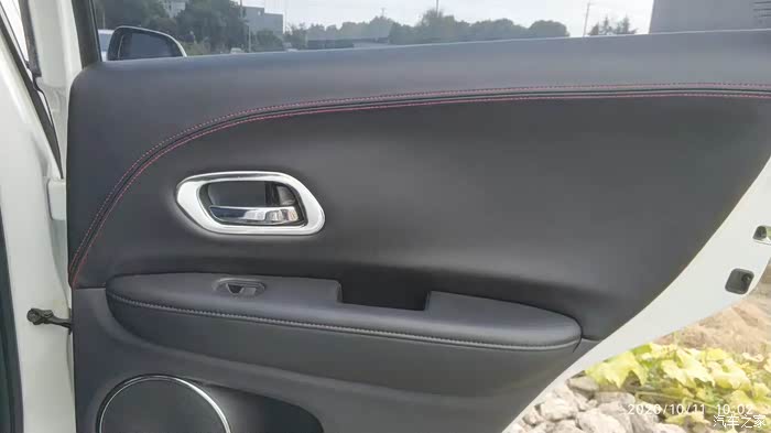

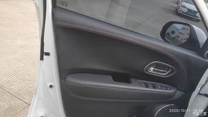

接下来就  刷....刷...刷....门板的织物刷一层,门皮刷一层。等干了,就对齐贴上。一定要胆大心细。用力***。锤。。塞,,,塞,,用力塞。。。大力塞。。。。然后按照相反顺序装车就可以了。。真的费力,一个人最少一上午时间。。
后门
后门
前门
前门000000.以后就是暴晒通风了,一周之后基本就没有味道了。

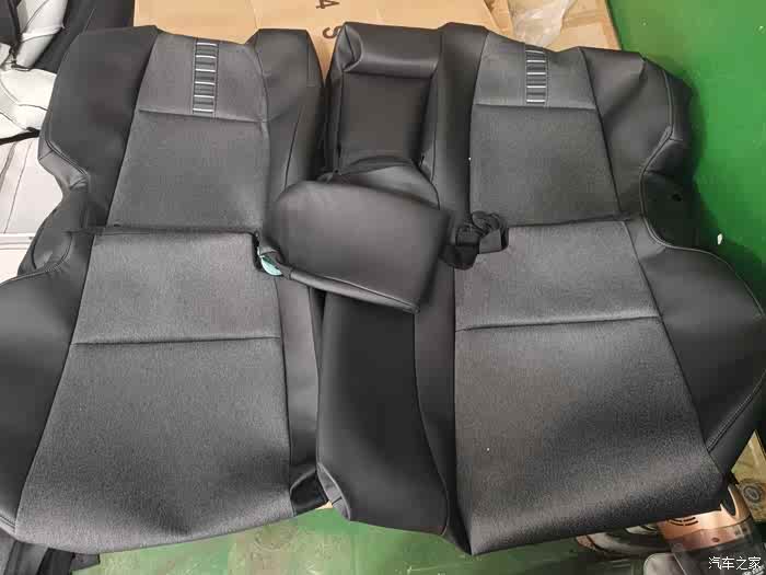

接下来重头戏来了。下面开始包座椅了

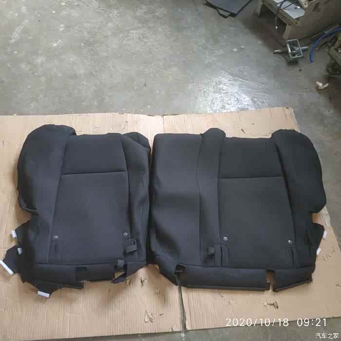

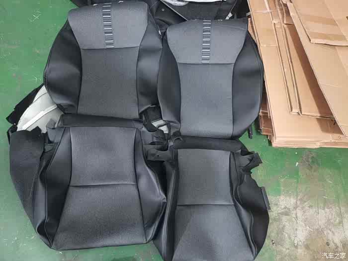

原车件
带头枕套
中间是织物的,我让裁缝换成皮的了,毕竟织物还是容易进灰,还是换全皮好。
后面有钢丝固定件。

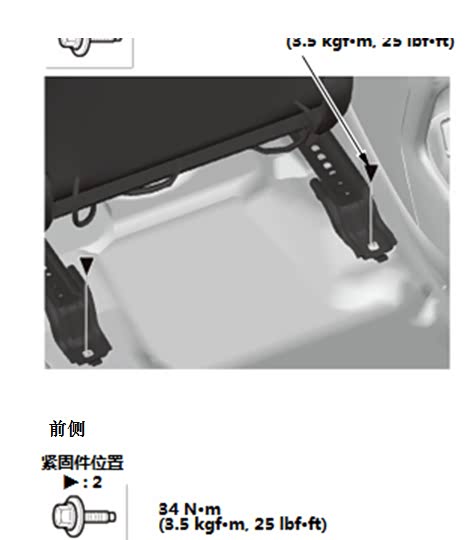

原料都到位了,开始下手。首先要把前后座椅都拆掉。先拆后排。

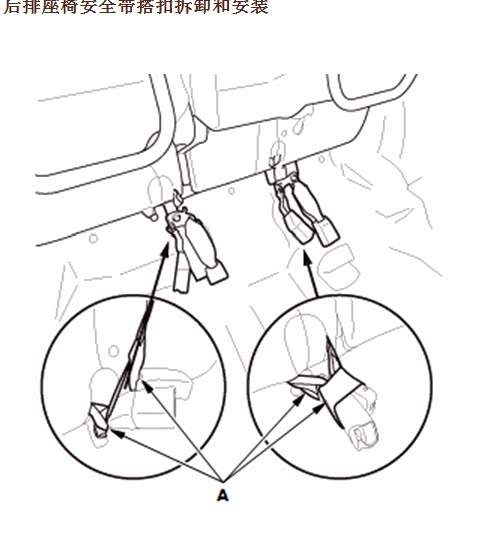

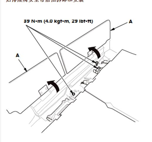

解开安全带,固定套

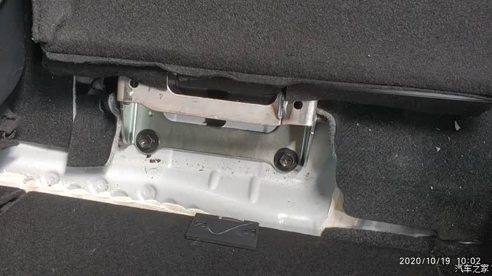

掀开够排装饰盖板
下面有2颗M14的螺丝,扭力39,用中飞加长杆搞定。
去掉座椅固定螺丝装饰盖子
同样M14的螺丝。前后4个

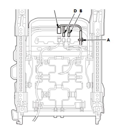

然后前排座椅。前排座椅拆的时候一定要注意座椅下面的气囊线,
拔掉副驾座椅的三个插头。一个气囊,一个安全带检测,一个乘员检测线。
主驾驶同样,少一个乘员检测线。至此前后座椅全部拆完。

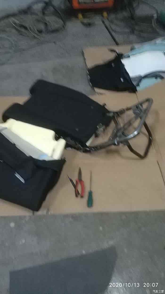

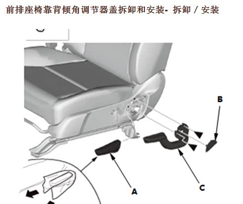

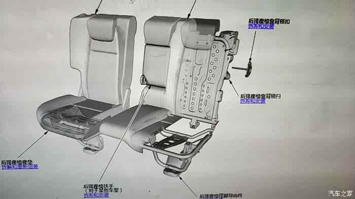

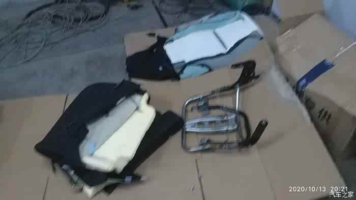

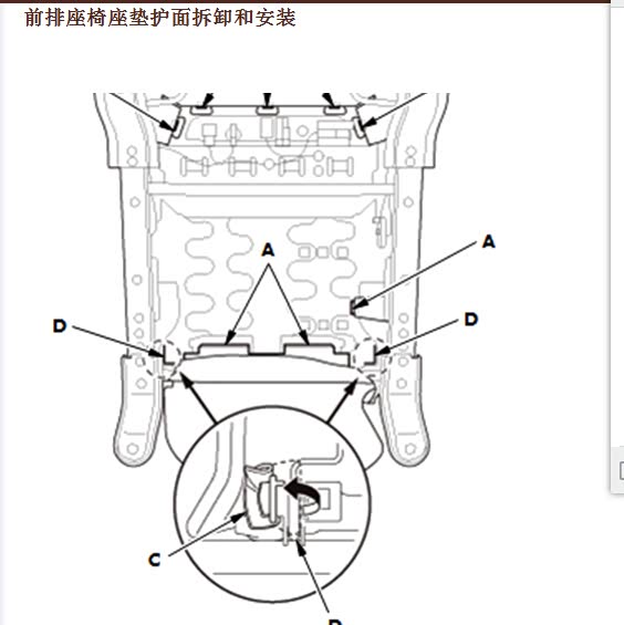

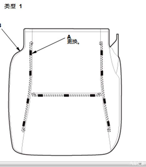

接下来就是把座椅分解,把原车的织物布料取掉。由于全程都是一个人施工,有的环节,没有拍照,请见谅。缺失部分用维修手册代替。下面分解座椅,
把卡扣全部拆掉
分解座椅调节手柄

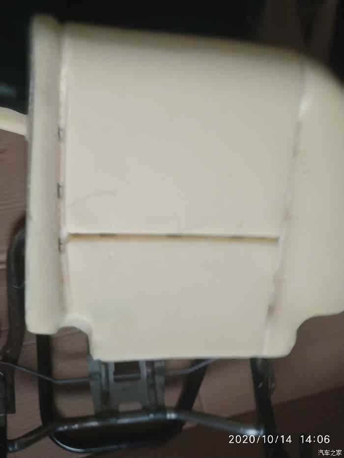

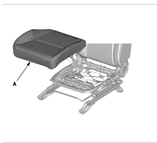

去下坐垫
这是后排结构

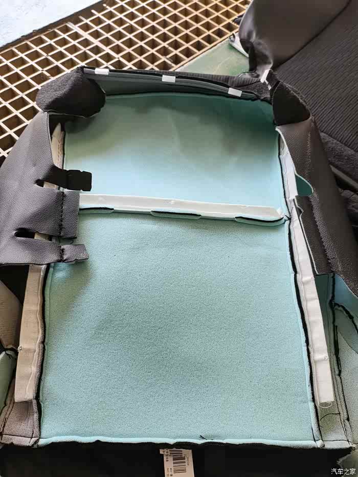

扒骨架从织物座椅里取出
接下来是靠背
拆掉的来个留念
扒光的样子
钢钉C固定的位置

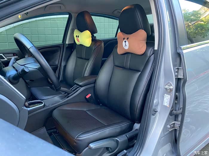

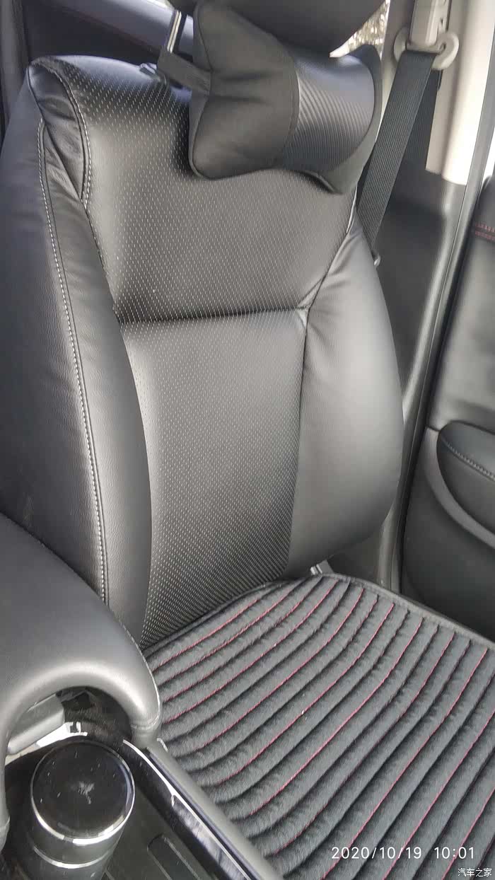

前排效果
虽然过程很累,但是亲力亲为也是一种乐趣,更是学习的一个过程。
