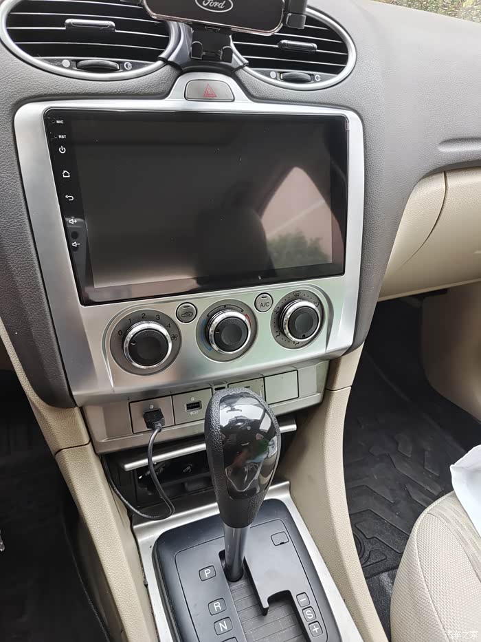

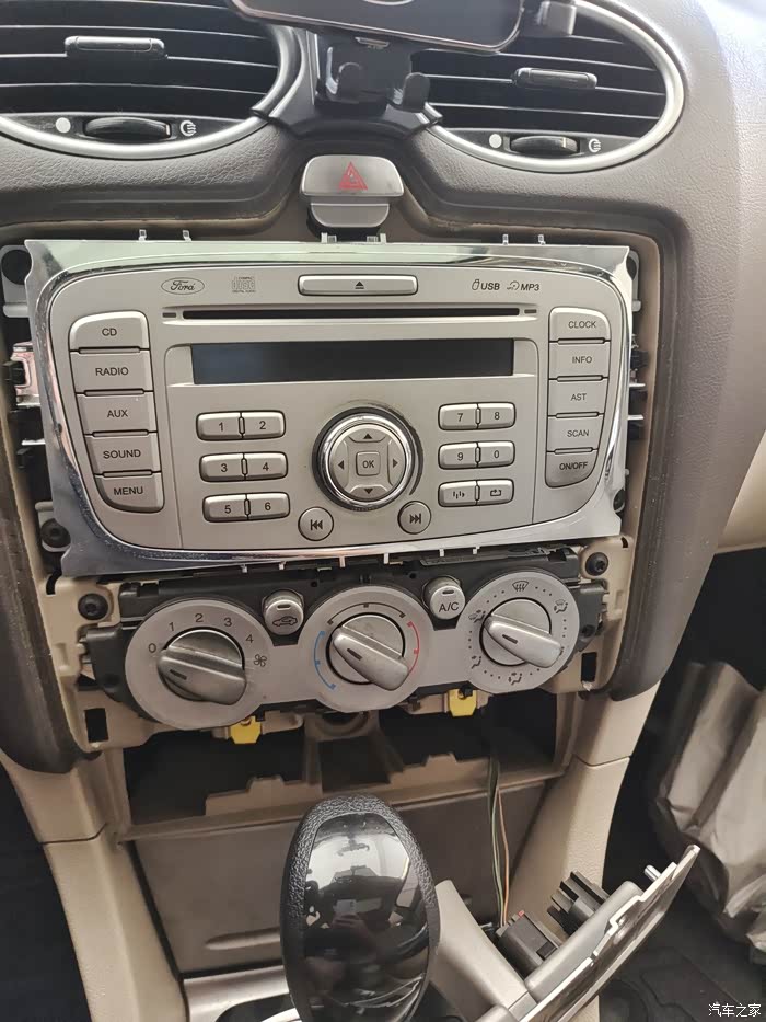

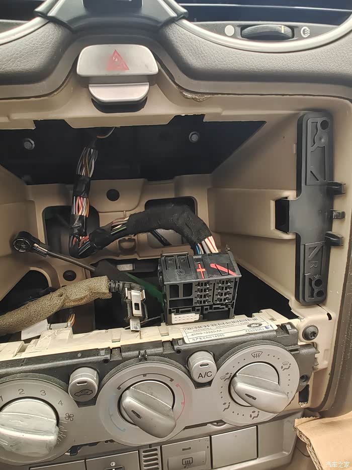

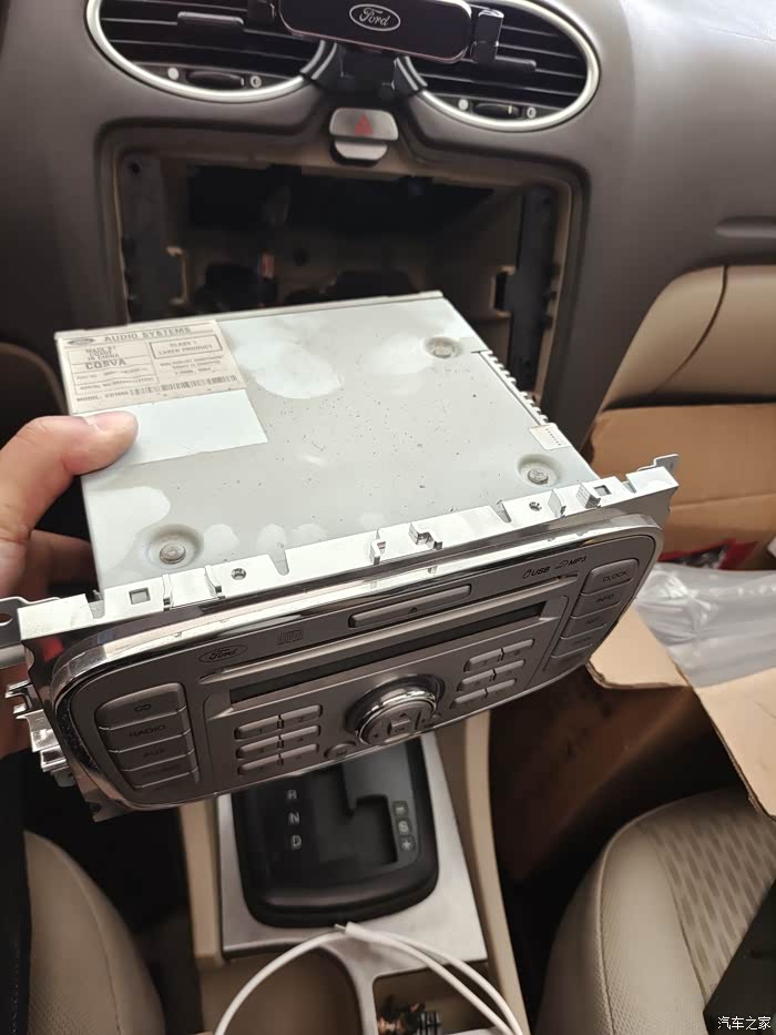

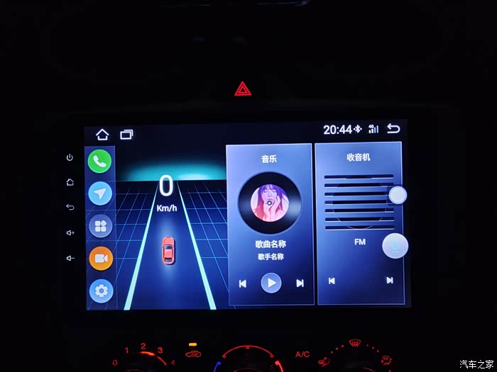

把CD机给拆了,换成了大屏导航,有点好处,也有遗憾,倒车的时候有视频更直观方便了,但是音响效果真的跟原车的比不了,真的后悔了,缺少了原车音响那种沉稳厚重的穿透力,简直让我有点崩溃,可能跟上的低配的功放有关系?这7388的功放这么差劲么?原来的空调旋钮也给他换了,似乎上了点档次么?……可怜我原来的cd机啊,怀念原来的音质ahl_哭(人啊,没有的时候总想着拥有,真正拥有了又开始怀念过去……破涕为笑

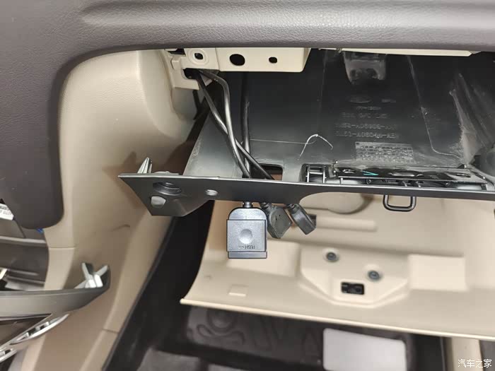

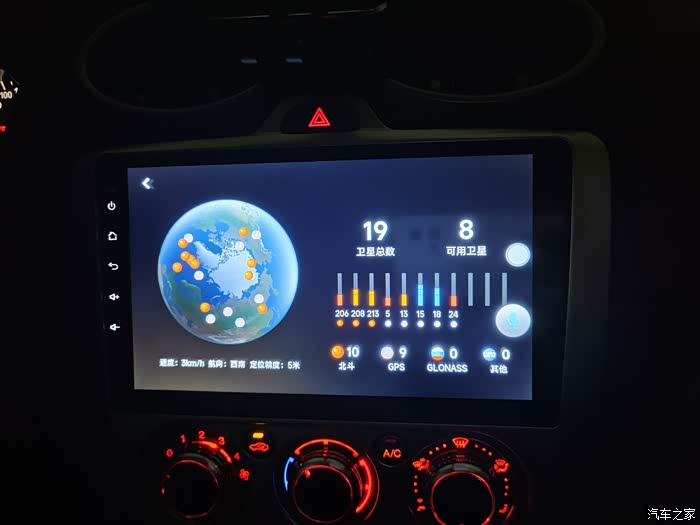

走线还真得按照厂家的建议放在 A柱上,要不然信号就差多了,刚开始就放大屏后面,gps信号差的一批,最后无奈拆了A柱饰板给装上的,这车的卡扣太紧绷,大力出奇迹,仨扣坏了俩,心疼一会儿,还勉强能用给扣好了,保证以后再也不折腾她!目前信号还好,4g信号波动还是有点大,导航倒是基本不受影响。

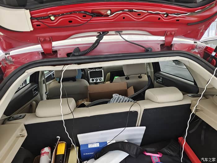

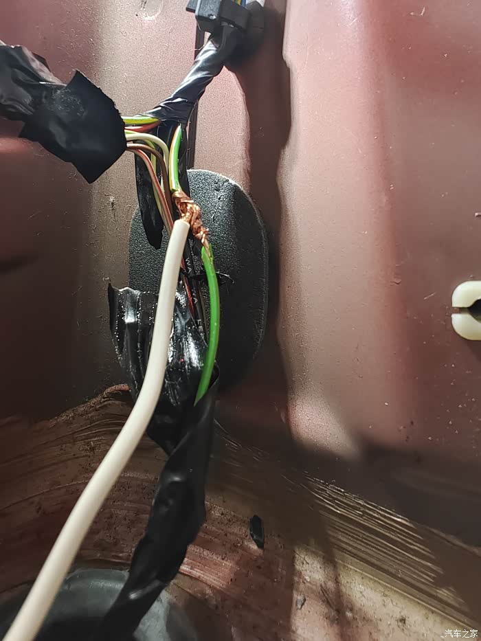

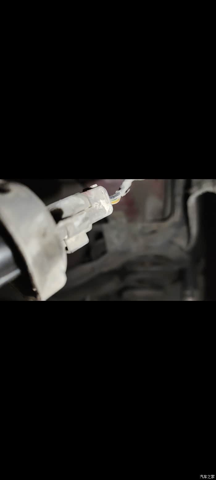

后倒车影像的走线差点让我疯掉,尤其穿过尾门上面的线束管的时候都快崩溃了,一不做二不休就给做了个侧切手术,这伤口我也万分心疼!倒车灯的电源线就是这个黄绿色的线束,大家有兴趣安装倒车影像的可以参考一下吧。我用了3米多长的0.75平方的白线去接倒车灯的电源线,这商家是线都不给够啊,其实0.5平方的线也足够了。过程中发现牌照灯跟倒车灯竟然不亮,也顺便给换了。
手机伸到车底下拍的尾灯线

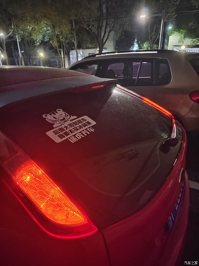

最后都换成LED的灯泡了,至此全车灯能换的都换成led灯泡了(阅读灯 远近光灯 尾灯刹车跟转向灯,后视镜转向灯,牌照灯 倒车灯,后备箱灯),还是新灯闪亮啊。
之前拍的刹车灯效果。
