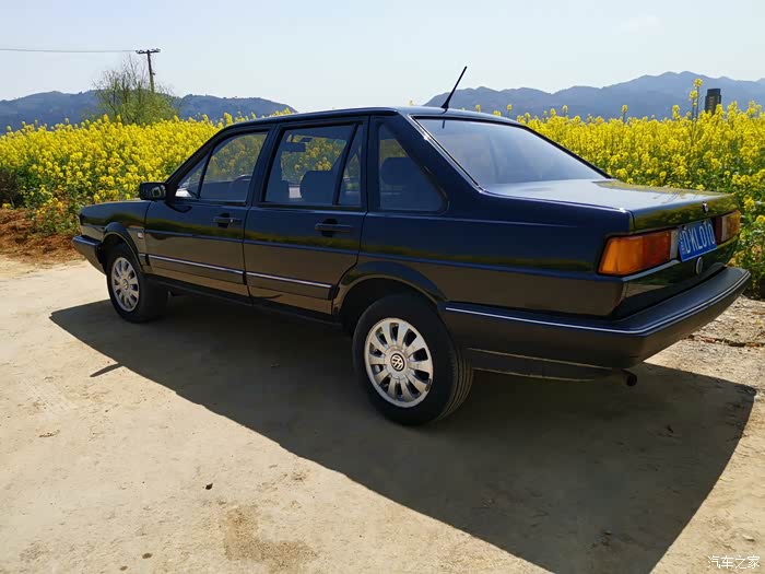

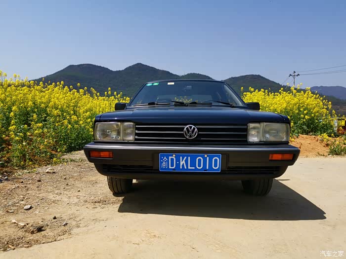

原车
这脸方正
45度
没话说
方正方正

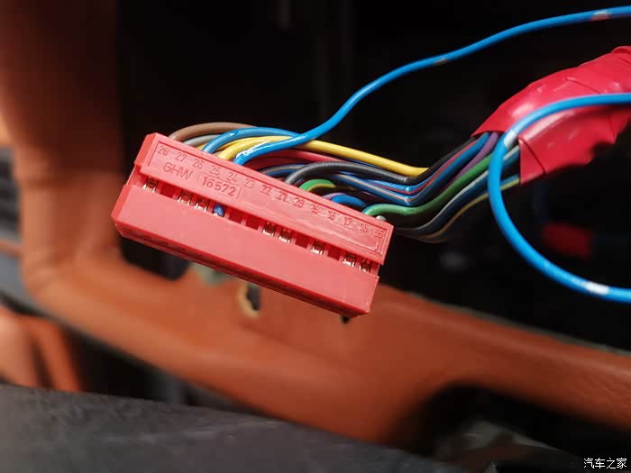

电动后备箱开启指示灯已接入仪表24号位,淘的原车开关,所有线已经预留到位,就差个电机了,年底忙完了过了年再安装!

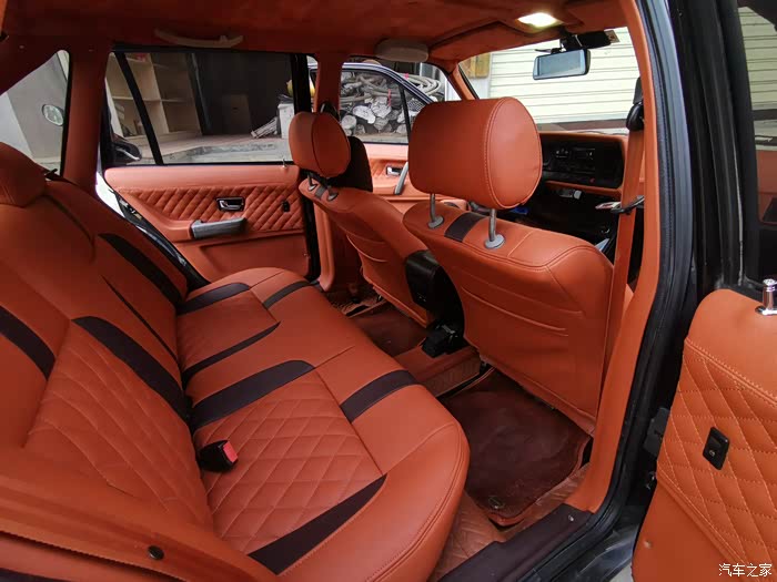

全车包皮
仪表台也包了皮

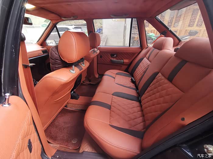

后排

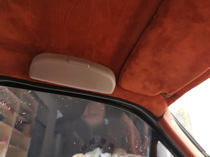

顶棚

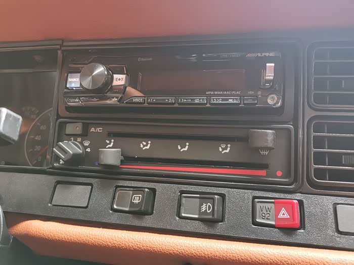

原车只能放CD,换阿尔派机头,支持高清U盘,解析能力强,音质上升了很高哟!

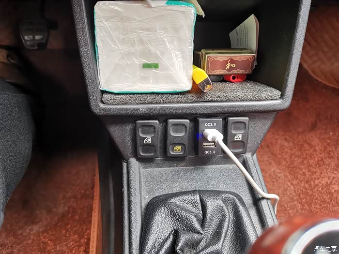

加装的快充,现在想后备箱的电动开关该往哪儿安装啊?

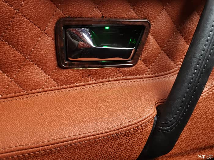

四门拉手加了散光的灯珠,线接玻璃升降开关,妈妈晚上下车时再也不怕找不到拉手了

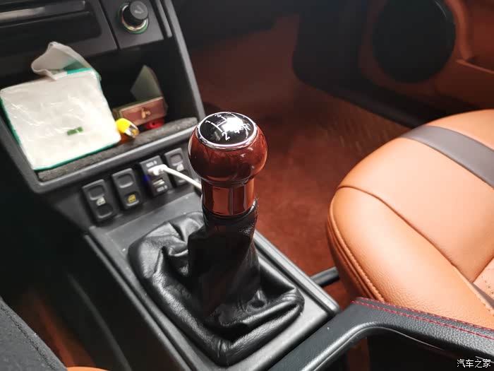

挡把,把套是真皮的!

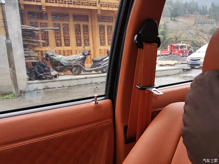

原车安全带太脏,换!
网购的空调面板,晚上光很舒服也不刺眼。

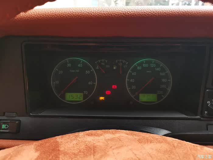

换了LED的仪表灯珠!
原车灯开关和四门升降开关晚上不怎么看得到,太暗,自己网购了LED灯珠一并替换,晚上特别醒目了!

眼镜盒,夏天放墨镜好地方!

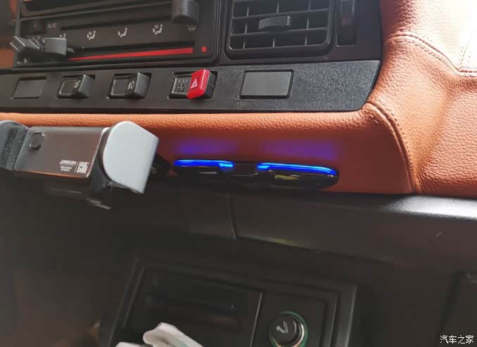

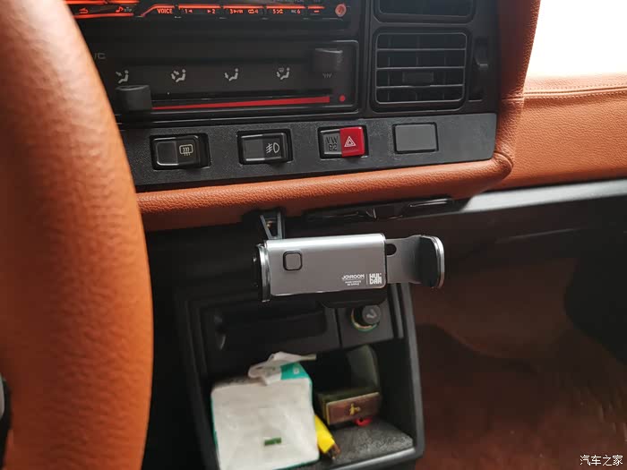

电动手机支架,带充电口的,可以单手取放手机了,以前是手动的,有时来电话不方便免提取电话的时候要两只手离开方向盘才能取,不安全,有了这种电动感应的方便多了!

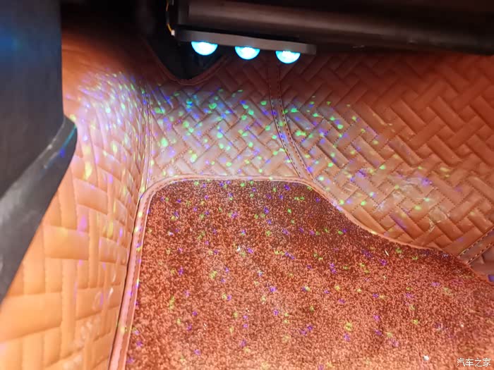

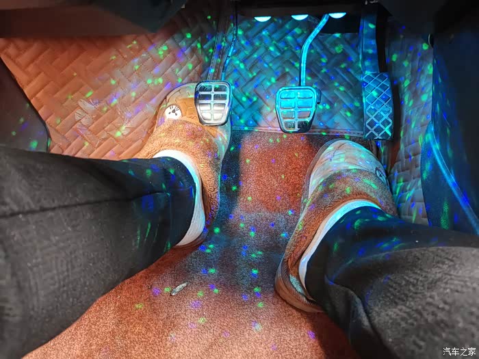

网购脚窝灯,可以随音乐闪烁,偶尔配合低音炮可以摇一下苏喂苏喂

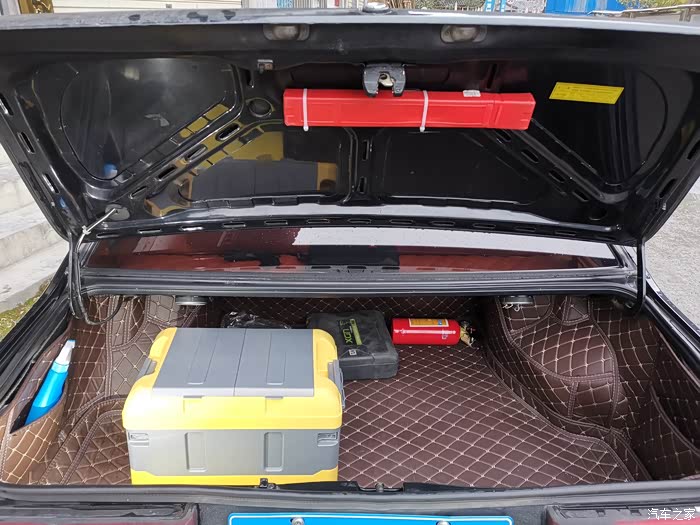

后备箱垫,储物箱,左右两边储物格内有钢丝绳,千斤顶,搭电瓶线,以备不时之需!

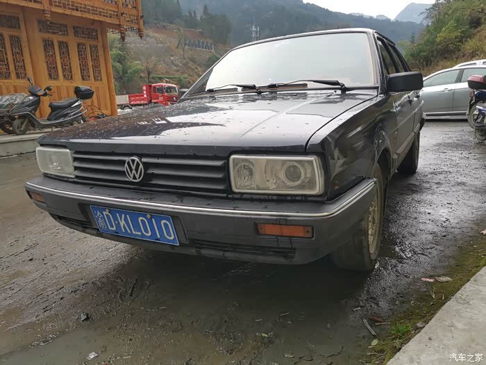

原车灯光太暗,常跑山路不安全,网购透镜大灯一套,带日行灯,天使眼,恶魔眼,雾灯两种模式,一种常亮一种爆闪,雾天用合适。
