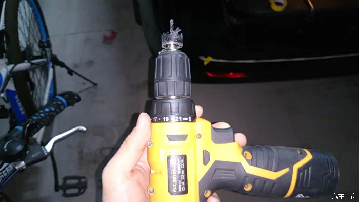

没有专业的工具,只有笨方法
惟一的电动工具
快转好了,大小正好合适
最后一个眼了,转头非常给力
很圆
