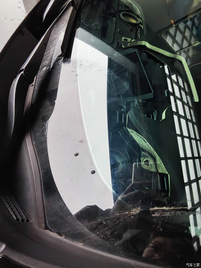

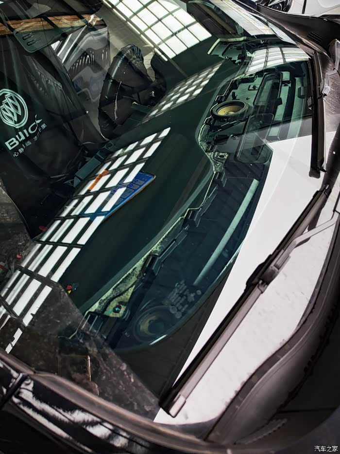

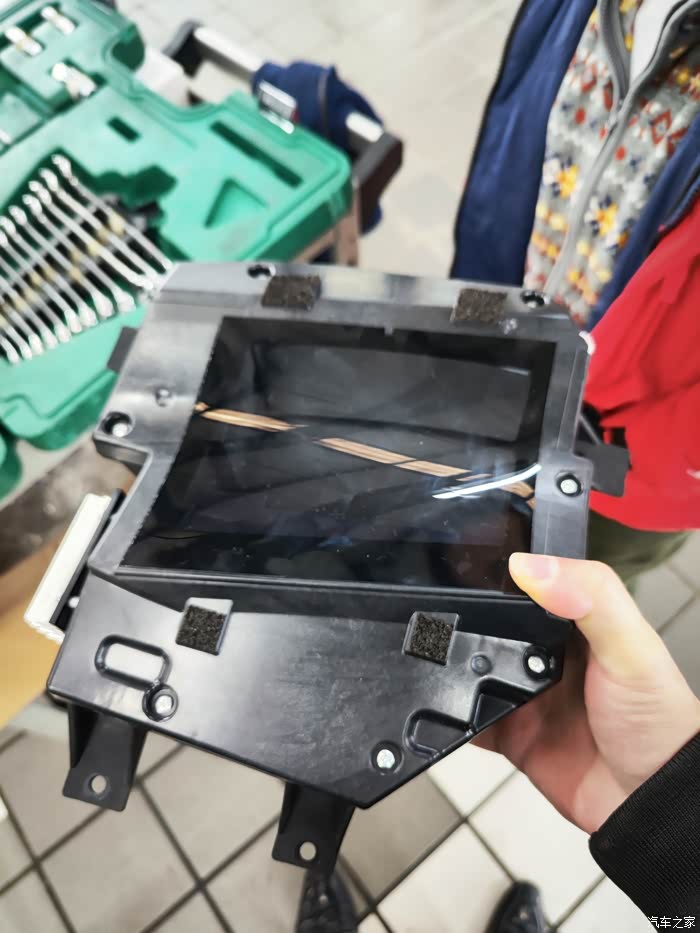

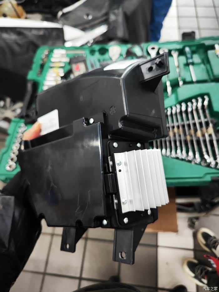

2022款别克昂科旗尊享旗舰四驱,据说我是第一个,症状如下:每天第一次启动时抬头显示位置过低,热车后再彻底关停,等几分钟再次启动就恢复正常了,猜测应该是冬季温度问题导致的,4S也不知道什么原因,由于在保修期内就给整个hud模块一起更换了,换后恢复正常

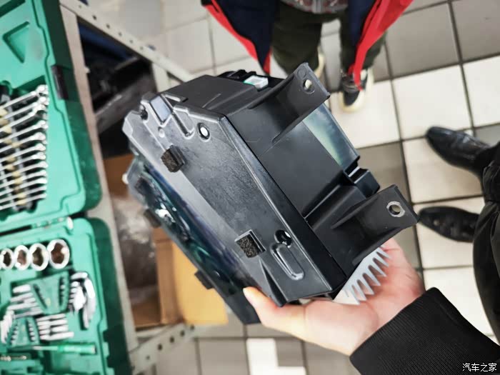

更换施工中
就是这东西

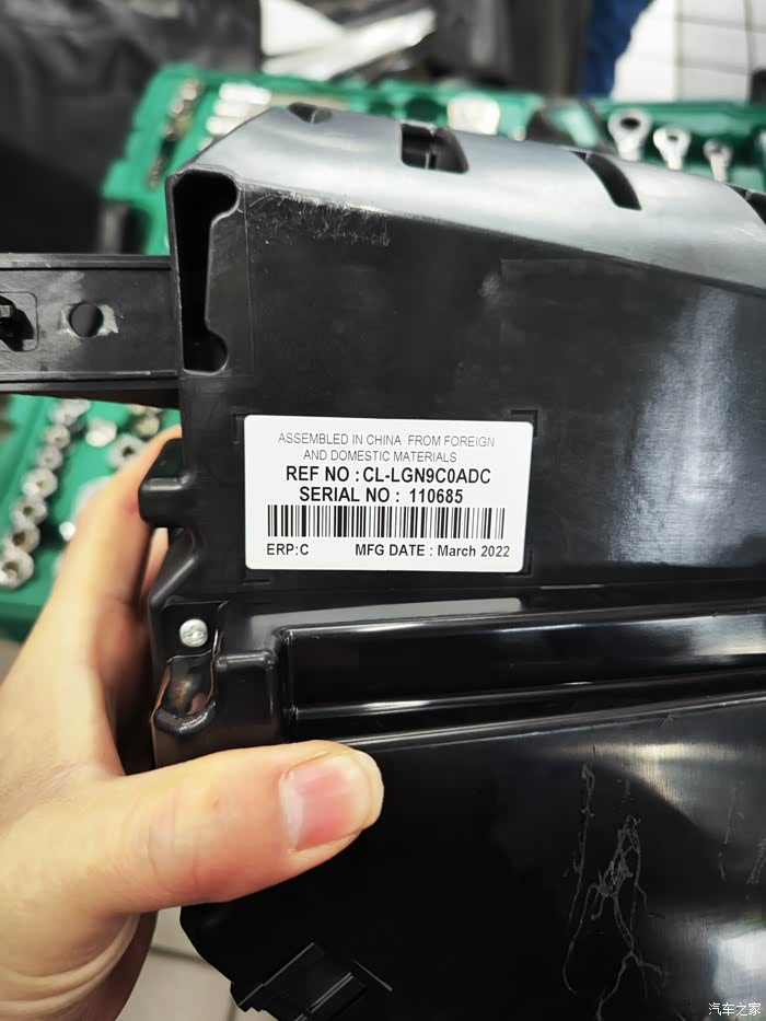

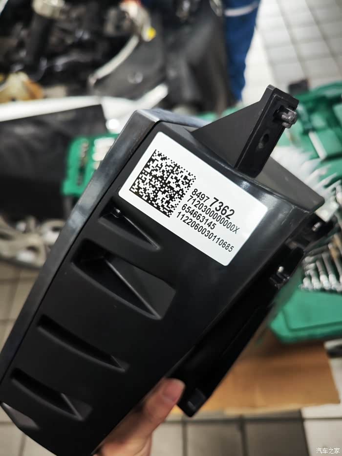

把原厂hud信息共享出来
工时带模块一共五千多元,好在保修期内,不然就要自己陶腰包了
就是这东西

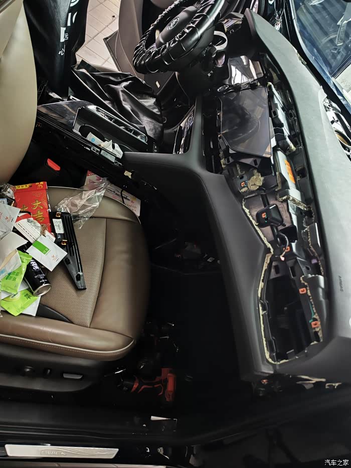

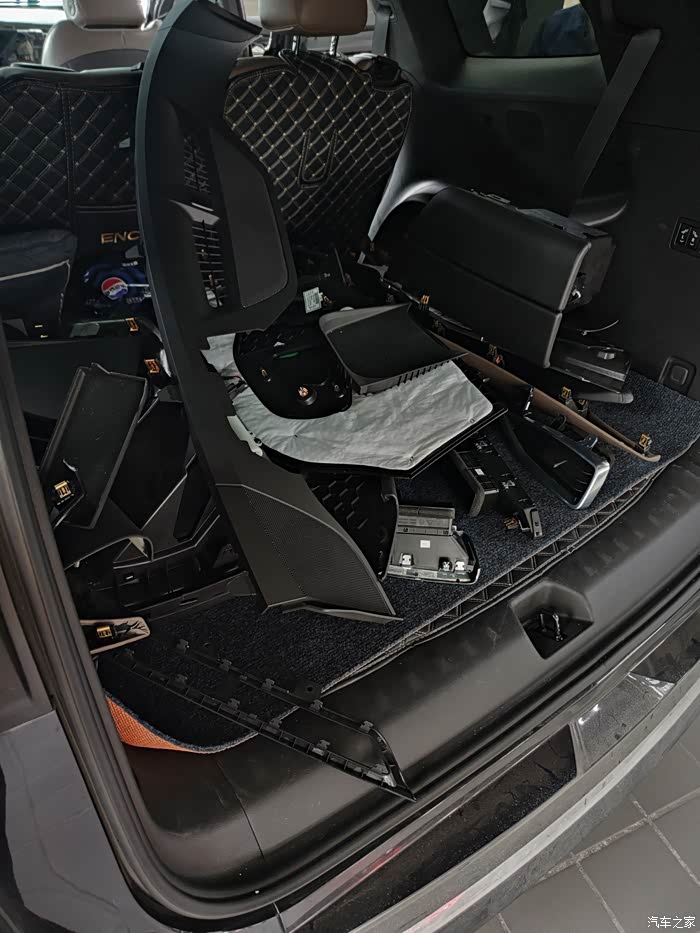

拆的心疼,中控全拆了
拆成这样算不算大修
好在师傅感觉还行,恢复后没有异响,也看不出来
给4S个赞,手艺不错
