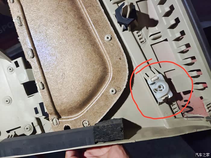

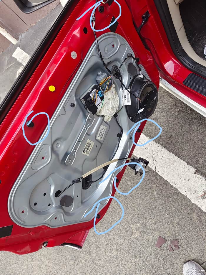

主驾门板其实还是挺好拆的,就两颗固定螺丝,大力出奇迹么,当我把内饰板打开的时候就已经后悔了,门板周围一圈奇怪的卡扣,这回头咋扣回去。
之前看到有网友说门板拆开后怎么都扣不严实了,我想就是这卡扣没有扣好的缘故吧。这种扣子使劲拍是卡不住的,必须得从侧面的缺口卡门框上黑色的圆盘样的锚点。
这一圈锚点得有七八个吧,还得从不同方向去卡它,真是费老劲了,尝试了好多次,最后好像是从左下向右上卡的时候偶然间全部卡到位了,真是无语了,以后再也不想拆这门板了

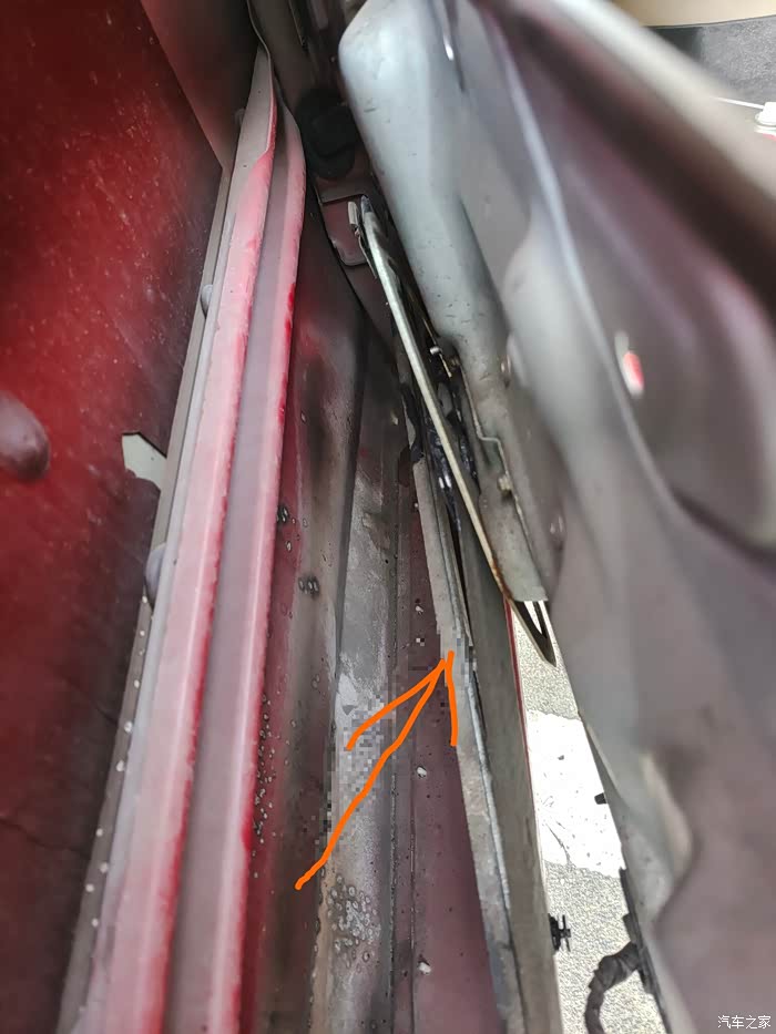

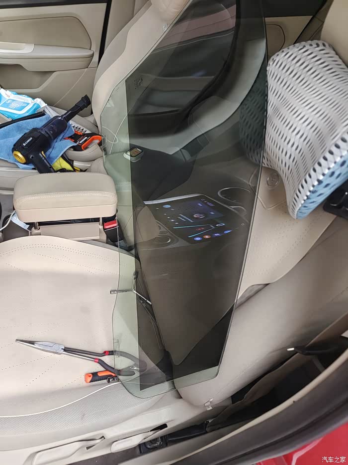

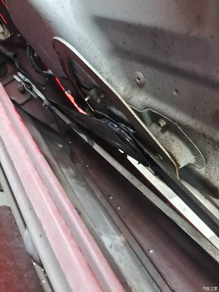

很多人说福克斯门板用料还是良心的,也许吧,但不得不吐槽这拆起来真费劲。固定玻璃的螺丝是从上面两个海绵垫的地方拆的,这金属板跟门锁模块、玻璃升降器、车窗玻璃都是固定在一起的,而且玻璃升降器跟这个门板是用铆钉连在一起的,想拆出来清洗润滑还不行,得先拆下玻璃,然后从板后面的缝隙中喷清洗剂跟润滑剂进去。
主要就是清理箭头那里的导轨并润滑,上面是很厚的灰尘跟锈斑?用的是汽车零件清洗剂(换气门室盖垫的时候剩下的)跟二硫化钼的润滑剂,玻璃两边固定的胶条导轨也需要清洁一下的,只是清理一下没有喷润滑剂,这个润滑剂黑乎乎的弄玻璃上怕太难看。
玻璃周围简单清洁一下就可以安装了,顺带把玻璃下面的槽里面积存的十几年的灰尘杂物给清理了一下。

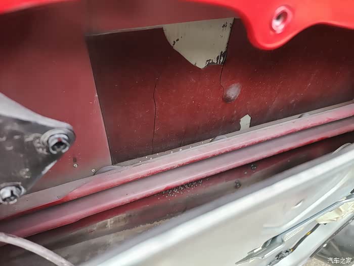

门板上的止震胶都硬化脱落了,可惜手里没有消音棉,要不然给它铲了重新贴一层就完美了,以后恐怕也没这个机会了有点小遗憾,不过万事万物不完美是常态。恰逢这两天高考,希望广大学子都能发挥好自己的水平,不留遗憾。想起来我当年(2006年)高考时作文没有写完……这不也过去了么破涕为笑!内心的波澜早已被岁月磨平了痕迹,丰富的人生体验才是一生最重要的财富,人生就是这样穿流如织、沉淀过往、不断启程、驶向终点嘛!未来倘若躺在病床上哪也去不了,回味这一生,那一幕幕丰富多彩的画面与体验也足够疗慰自己。
