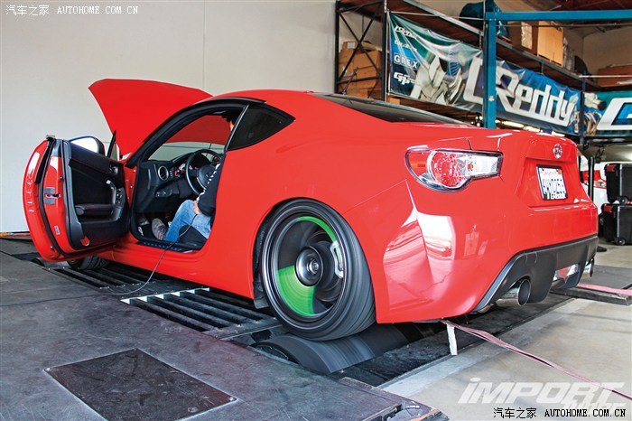

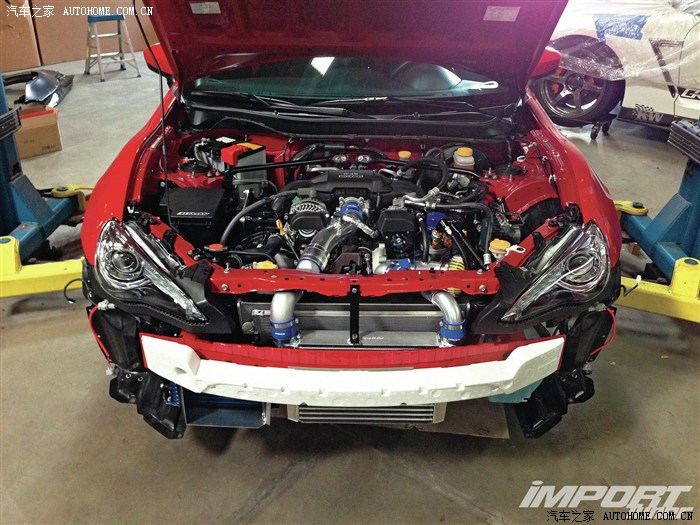

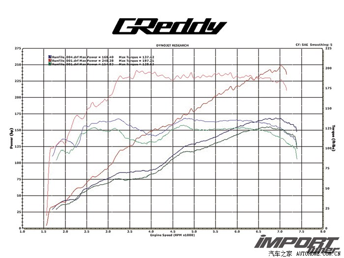

    自丰田86/斯巴鲁BRZ上市以来,原厂的FA20自然吸气引擎一直被诟病马力、扭矩不够大,未能尽情发挥出86的车架优势,所以各大改装商也相应推出了涡轮增压以及机械增压改装套件,力求让这款神车摆脱较为软弱的动力系统。而最近刚上市的新森林人搭载的FA20 Turbo发动机采用了和FA20一样的86mm缸径和86mm冲程的正方形缸体结构,只是了适应涡轮增压进气方式,FA20 Turbo换用了与FA20顶部形状不同的活塞,压缩比从FA20的12.5:1降低至10.6:1,原厂便可达241Ps马力,日规版的更是高达280Ps马力,35.7kg/m的最大扭矩。可见FA20也不是那么脆弱,只要改装方法得当,也可以榨取大马力。GReddy于是便推出了一套增压套件,也是国内安装案例最多的增压套件,说明可靠性还是得到了顾客的肯定的。涡轮方面已经确定为T518Z。本款涡轮套件使用的是T518Z涡轮本体,与原厂最高输出127.5kw(173.4ps)/6770rpm相比,可以直接提升到205.5kw(279.4ps)/7171rpm,最高输出也提升至将近280PS,最高扭矩也从原厂的179.8Nm(19.2kg-m)/4780rpm提升到294.9Nm(30.1kg-m)/3800rpm,最高扭矩提升115.1Nm。同时,这套涡轮增压套件的设定增压值为0.5kg/cm2,从3200rpm到7200rpm的转速范围内,扭矩可以保持在25kg-m以上,可以在有效提供动力的同时,适应从街道公路至运动赛道的不同需求。

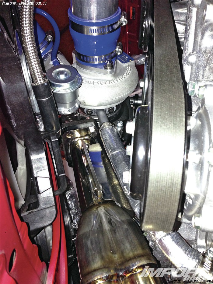

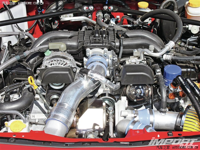

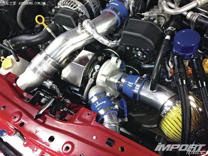

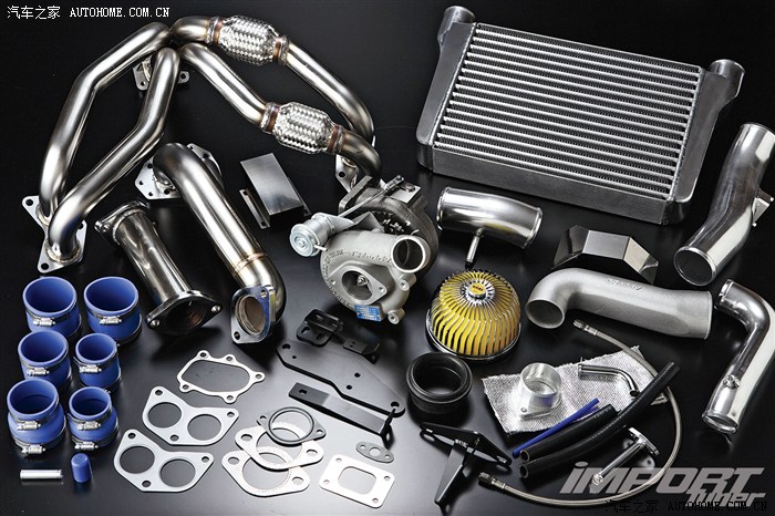

FA20引擎专用GReddy T518Z涡轮套件,套件包括涡轮本体,进气芭蕉,中冷,管路,排气头段等部件。

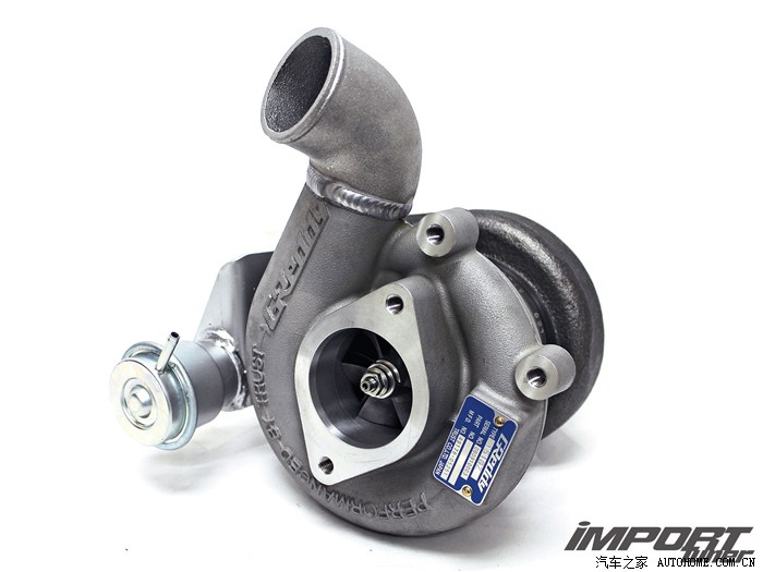

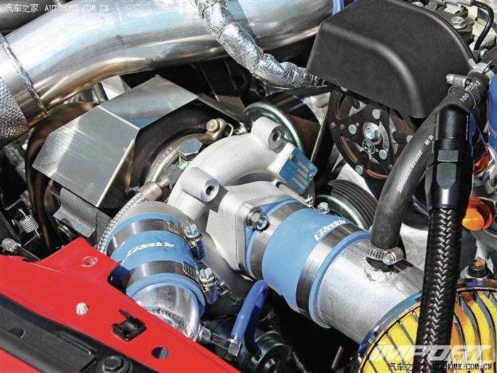

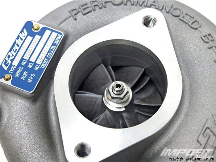

GReddy  T518Z涡轮增压器本体。

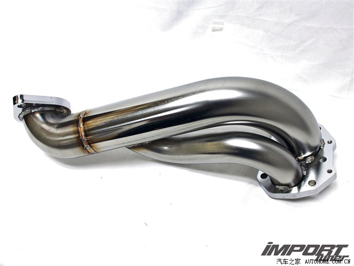

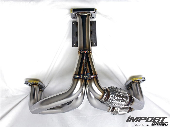

等长的排气芭蕉能够让废气所跑的距离相等,在接合处不会由于时间差造成排气堵塞,影响排气效果。对于涡轮增压车型来说,等长芭蕉能够为涡轮带来持续稳定的废气流,整体吸排气效率较高。

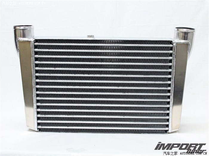

巨大的涡轮中冷器,能够有效降低进气温度。
