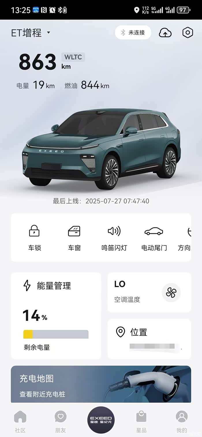

1. 增程车选择纯电模式工作时,电池电量低于17%,不能自动切换到混动模式,有图有真相;

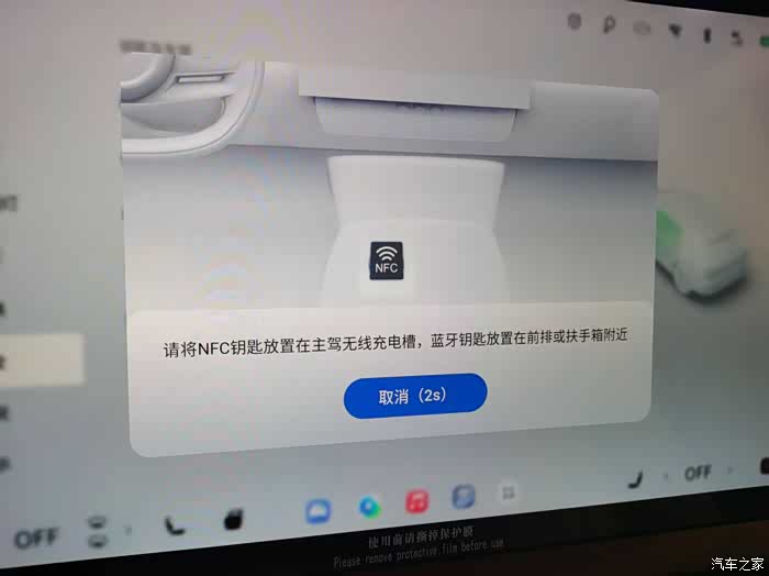

2.车主分享钥匙后,有时会出现以下现象,车门解锁、闭锁操作正常,但踩刹车后,车仍然处于P档驻车状态,前进档D与倒档R都无法切换,中控提示请将NFC钥匙放置在主驾无线充电槽内,蓝牙钥匙放置在前排或扶手箱附件,车门能解锁闭锁,说明分享的钥匙授权没问题,问题出在车机软件上。解决办法,是让分享钥匙的车主远程启动即可。产生这种现象时,仪表盘显示器上指示灯都不亮,只显示驻车P字符,感觉是车没有启动状态。
有图有真相;
在纯电模式下,当电量降低到17%以下时,车辆不会自动切换到混动模式,这就是一个Bug,需改进。

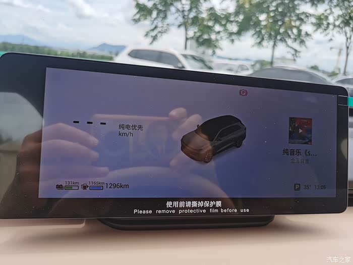

异常时仪表显示,没有其它状态指示,P档前 无READY ,这种情况下踩刹车,无法切换档位。

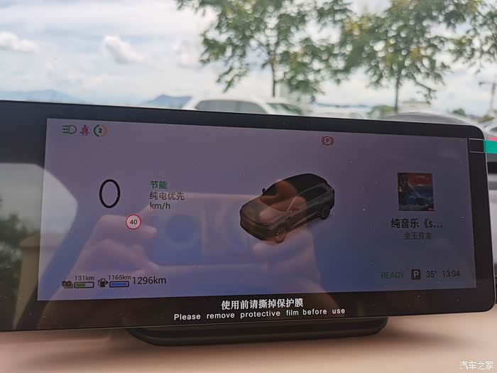

正常时仪表显示,有其它信息,P 档前显示 READY

分享的蓝牙钥匙,解锁、闭锁车门正常,踩刹车,车辆始终在P档驻车状态,无法切换到D或R档,无法操作。
