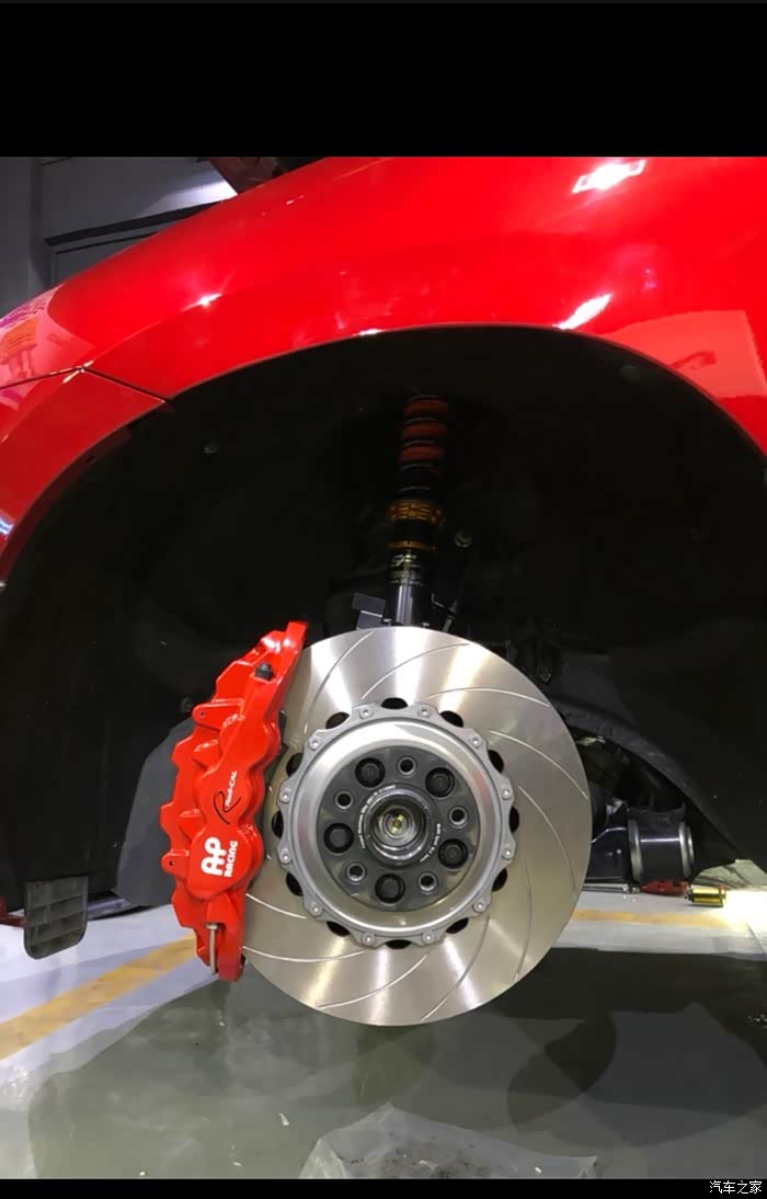

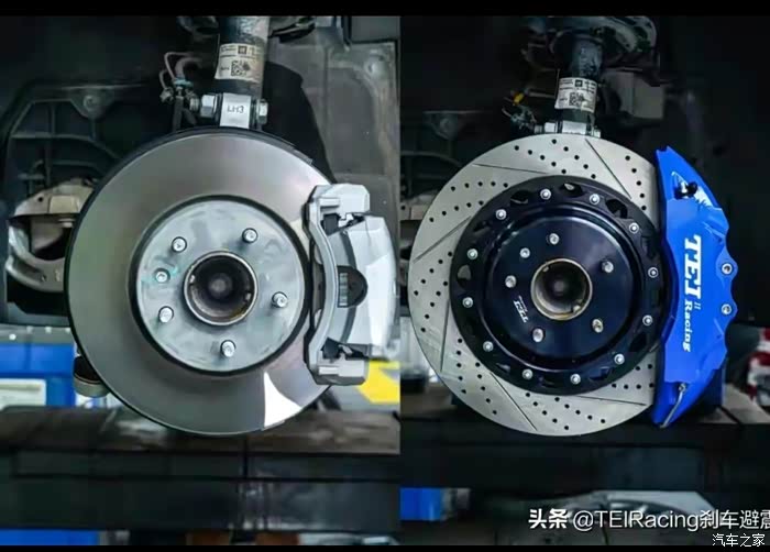

     通过浏览XC60论坛,了解到目前该车的改装主要集中在更换大轮毂、改前4后加大或是前四后二加1、改避震悬挂等方式,少则1W多则4、5W。花费巨大。

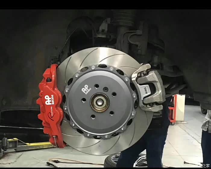

前6后4加1的刹车改装套件。(图片来源于网络)

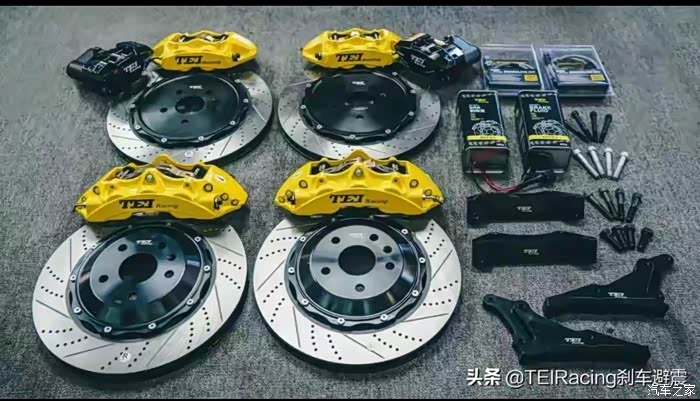

单前刹车升级套件(图片来源于网络)
前6后4加1的装车效果。(图片来源于网络)

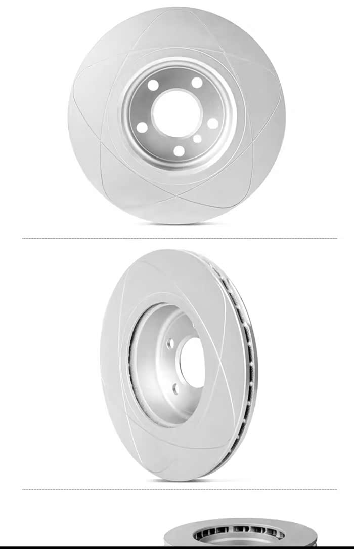

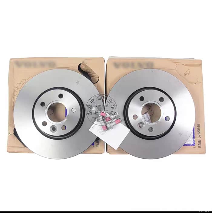

一、升级原尺寸高碳合金热处理划线刹车盘。理由主要是:
1、使用原厂规格的一体式刹车盘可以有效避免分体盘、合头桥码存在的因加工精度不够、安装不到位、热涨不一致等因素导致的刹车盘变形和抖动。且原尺寸的更换更为方便,只需一拆一装,省力省事。
2、划线设计可以在制动过程中将刹车片掉下的粉末和雨水水膜等顺着坑线迅速排除,减少因粉末、雨水造成的打滑现象,提高摩擦力。
3、大厂出品的高碳合金热处理划线刹车盘较原车铸铁刹车盘在加工精度,材料强度、散热性能和抗热衰表现等方面更加出色。
之所以没有采用划线打孔盘是因为该盘较划线盘更耗刹车皮,且高温处理通风划线盘配合耐高温刹车皮、钢喉完全能克服正常情况下的制动热衰问题。
原车的刹车盘受限于制造材料和工艺,会产生刹车抖动的问题。

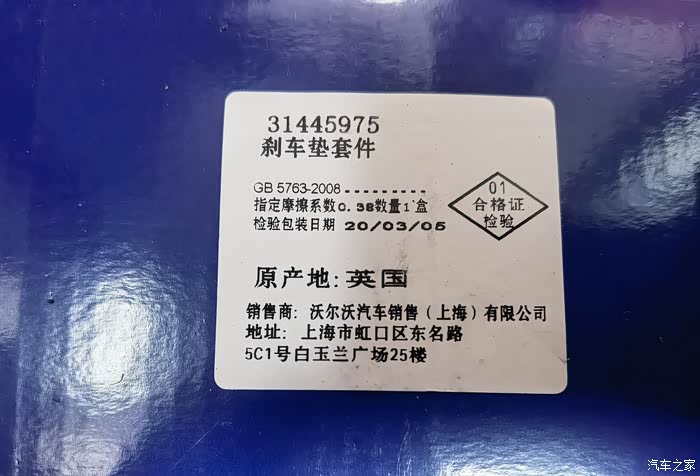

衡量刹车片性能需要注意两个指标:摩擦系数与工作温度。基于我大部分是在市区通勤使用,刹车频繁;跑高速紧急制动时刹车负重大。按照“适用就好”的原则,我选用了英国产经欧盟R90认证的低噪音、耐高温(850°C)以及抗磨性、舒适性较为均衡的摩擦系数为0.5的黄皮刹车片替换原车掉粉严重、摩擦系数为0.38的。
由于XC60在整个乘用车市场还是属于小众车型,可供选择的原车尺寸的刹车皮很少。即便是这个品牌,经询问店家也只有绿色和黄色,没有红色的。只能退而求其次,选择黄色的了。

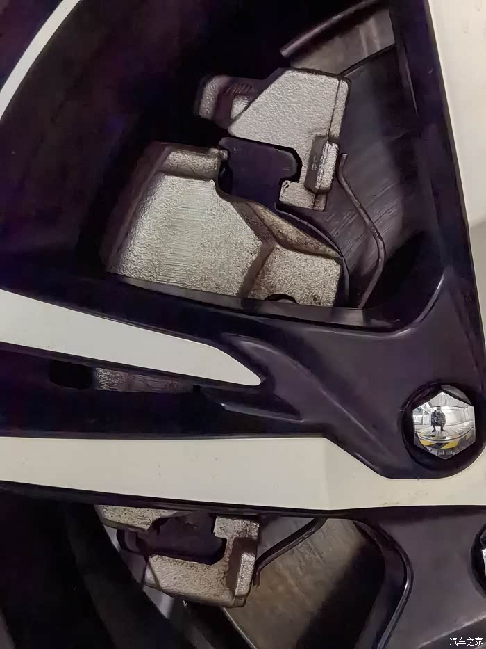

这是摩擦系数为0.38的原厂前后刹车皮。

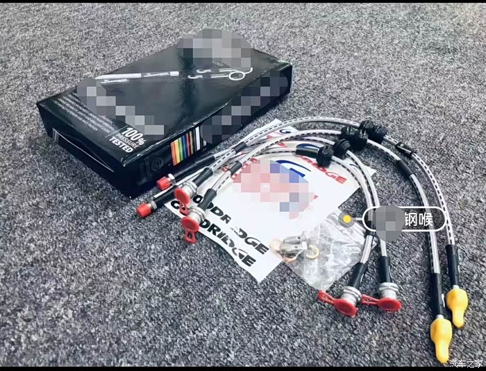

三、更换刹车油管。

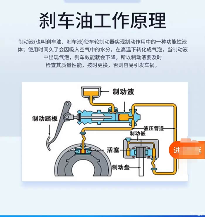

由于原厂刹车油管采用橡胶材料制成,在强力制动时橡胶油管会因刹车油的压力过高造成膨胀,减缓了刹车油前进的速度,也就使得踏下制动的感觉不够实在。为此我选择了英国产的原装位刹车钢喉。
转载自太平洋汽车网

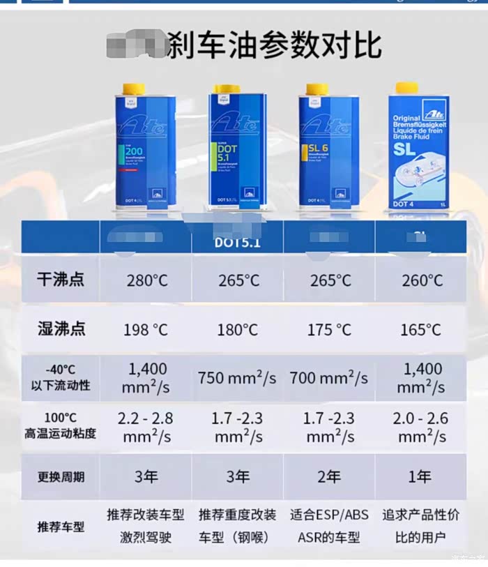

四、更换耐高温刹车油。
由于制动系统的大部分部件都是在高温状态下工作的,刹车油自然也不例外。为此我选用了DOT4标准德国原产,干沸点280°C,湿沸点198°C,适合频繁刹车使用的刹车制动油用以替换原厂的。

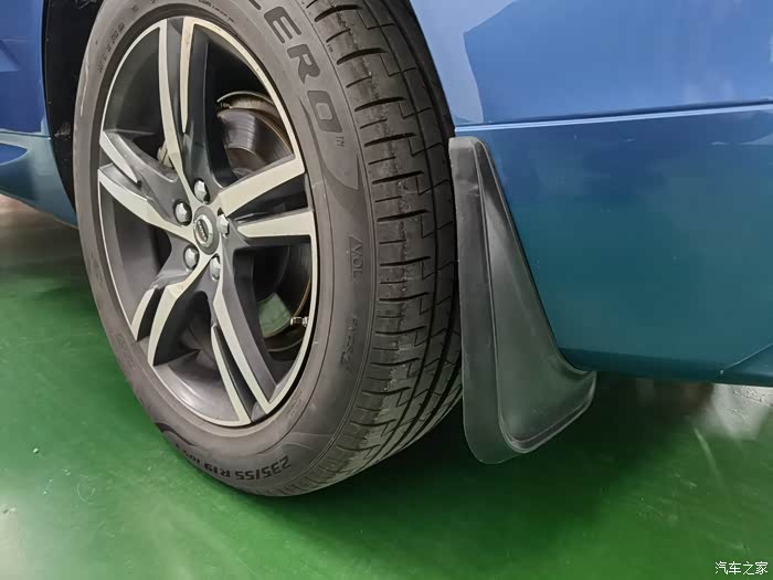

五、更换轮胎。
轮胎的抓地力在车辆制动中承担了重要角色。考虑到即将到西北、新疆地区自驾游中出现的非铺装路面,原车的倍耐力 P ZERO的性能就捉襟见肘了。为此我打算在出发前更换为马牌235/55R19 AX6,这款兼具轻度越野、舒适的轮胎。这样在确保轮胎良好的抓地力的同时能兼顾驾驶舒适性、轮毂保护和多地形应对。

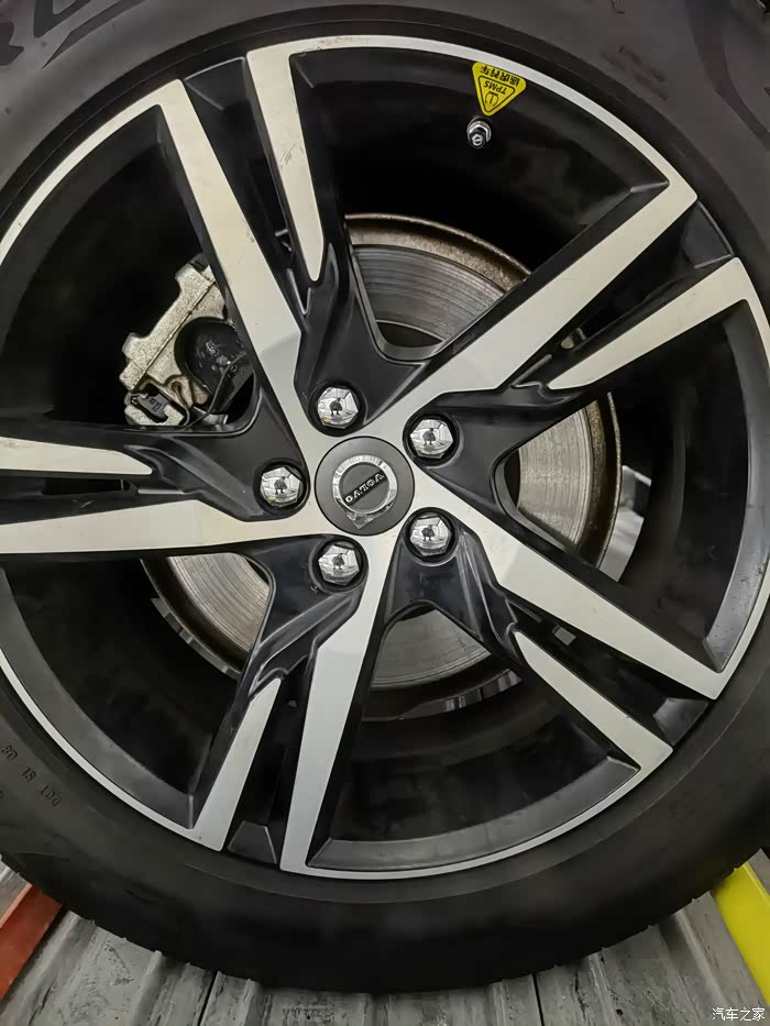

原车倍耐力 P ZERO轮胎
由于规格为235/55R19的SUV轮胎选择范围较小,因此选择了适合轻度越野,具备良好轮毂保护功能的全地形AX6轮胎。
         保留原车刹车卡钳。
        分泵推动刹车片的活塞越多,需要单位时间内供给的刹车油也就越多。考虑到原车是前2后1活塞分泵的制动泵设计,改装到前6后4加1活塞分泵后,将增加左右共16个制动分泵,会造成原车制动总泵与分泵不匹配,原厂总泵无法供给分泵足够的油,也就降低了制动力度和脚感。这就需要对于供油量较小的总泵要一起更换。
        此外即便在通过改装多活塞卡钳、刹车总泵,得到了更强劲的制动性能之后,会出现原车设计的悬挂系统因不能承受不住如此强大的制动力度而出现车辆的动态稳定性变差,点头现象更为严重,车尾的动态也有可能因此变得躁动不安。
       出于成本考虑,果断放弃加大刹车卡钳和轮毂,升级制动总泵和避震悬挂的方案。(爱车选装的具备底盘升高功能的空气悬挂是我的偏爱

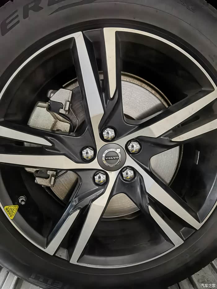

原车的双活塞设计前制动卡钳
原车前制动卡钳。18款智远运动的是大卡钳制动力还是不错的。
原车单活塞后制动卡钳
18款 T5 XC60智远运动采用的是7.5J*19 ET50.5 中心恐惧63.4的19寸轮毂,改装六活塞380mm的刹车盘势必要加装15-20mm的法兰垫片或是定制19寸的锻造轮毂。(交通法规定不得改变原车的轮毂尺寸,在二手交易验车时必须恢复原厂尺寸)
