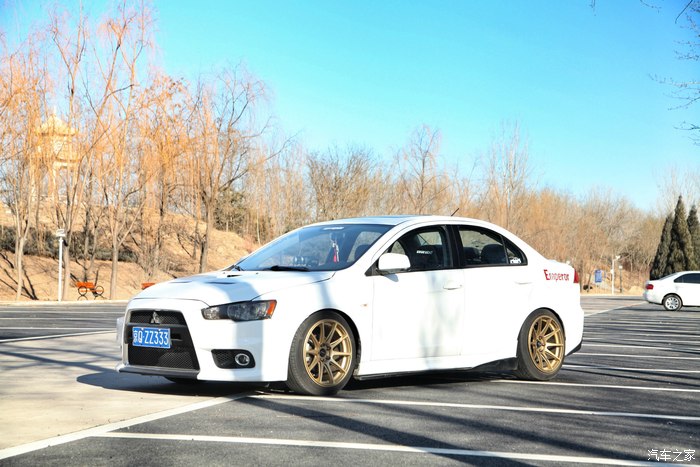

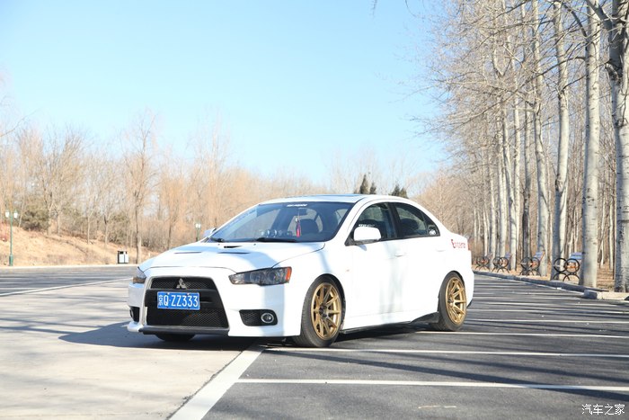

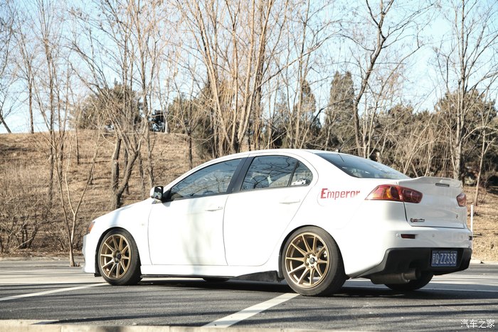

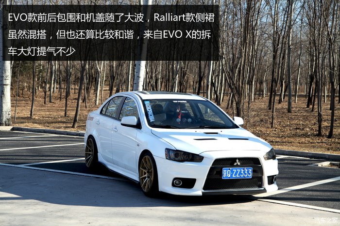

      不知谁说过,翼神车主都有一颗向往EVO的心,没错,我也不例外,他(2010款 2.0手豪)的妆容也向着“大表哥”看齐。

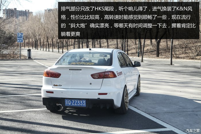

       对动力部分的改装微乎其微,自从2013年五月骑CBR1000摔车后(俩胳膊全断,十颗钉子,俩钢板),对速度几乎没了渴望,也对这些东西恐惧起来,踏踏实实就好,为了家人为了爱人。IK20火花塞、K&N风格、HKS排气尾段只为加速顺畅,我觉得K&N风格的性价比挺高,配合清洗套装可以反复清洗使用,又比原厂空滤的进气量更大过滤性能更好,况且自己动手的乐趣难以形容,你还不换个试试?
        说到改装车,一部分人都将它与飙车、超速、危险驾驶挂上钩,但其实改装只是一种态度一种生活方式,危险的是人的心态,就看自己如何把握,与车无关。在路上,我都规矩开车,能让则让,豁车对我来说几乎不会出现。希望广大的改装车友们也能如此,为我们日益壮大的改装圈树正形象。
      车上还有狮特的前后顶吧和井字架,提升车身刚性必不可少,而且有了井字架托底都不怕。
       原车的黑内和碳纤饰板就已运动味十足,稍加改动就能战斗不少,EVO限量版手刹拉杆、Razo铝合金三踏板、Ralliart排挡头、遮光垫上加上四联表、高仿BRIDE碳纤维座椅这些东西的大集合,我是觉得效果还算马马虎虎,看得过去,你们脚着呢?

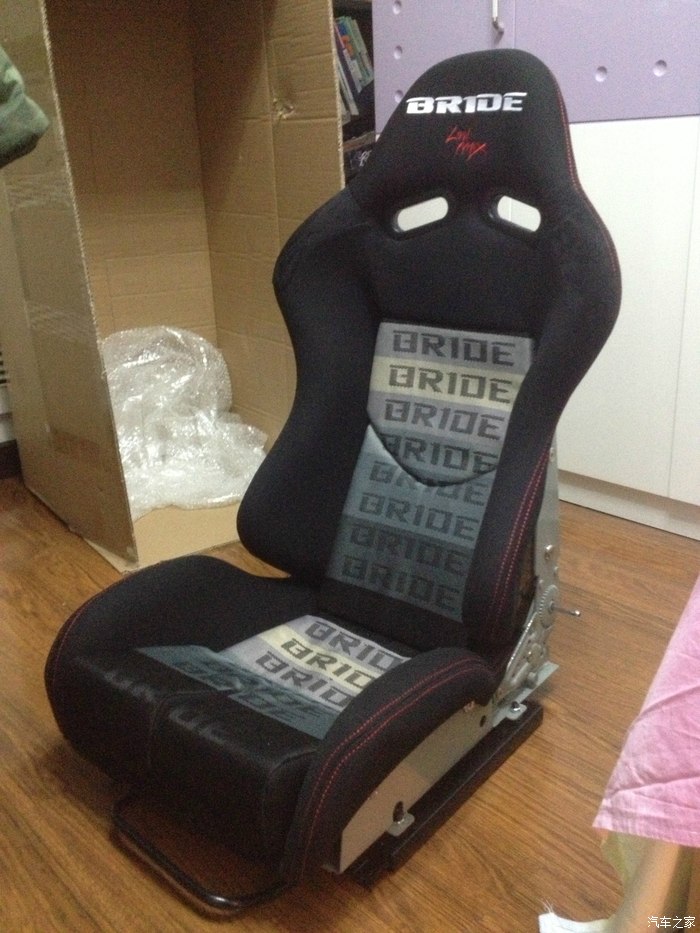

       说到这个座椅,还要感谢论坛一个哥们的帮助,因为原车座椅带气囊,拆了之后,仪表上的故障灯看着太恶心,所以就用了3欧姆 0.5瓦的电阻,插进气囊插头里,骗过电脑,轻松搞定!
       这个座椅换上后前两天觉得相当不适应,又硬又颠,而且上下车十分费劲,需要撑着A柱出来,还容易卡蛋,但坐时间长了之后感觉比原厂座椅还要舒服,包裹性无敌!紧紧的感觉~~~

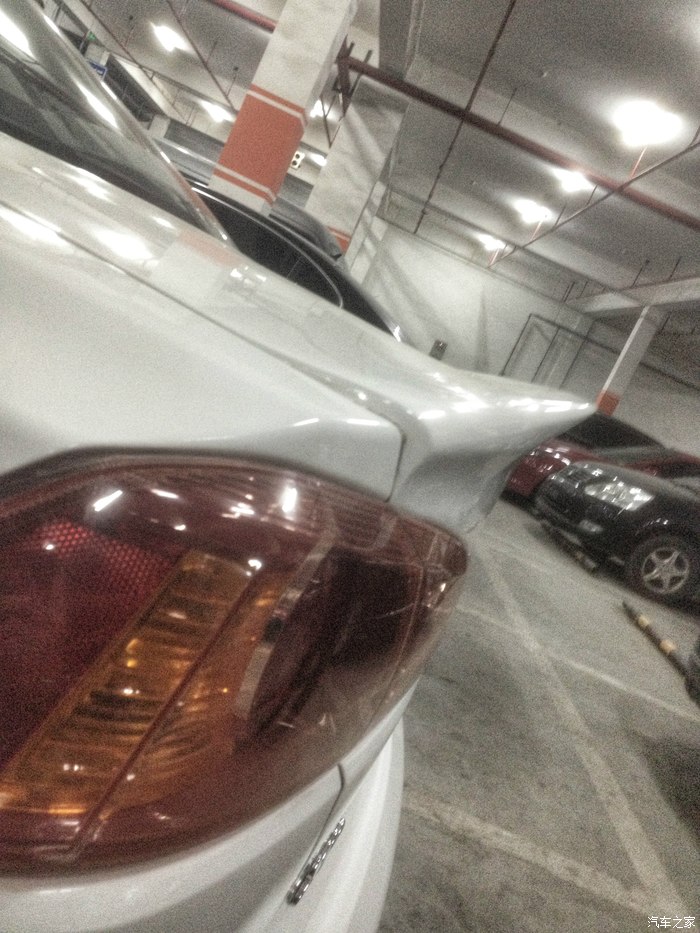

       后备厢做了一体押尾,但是漆面有些裂痕,懒得管他了,谁想接着折腾私密我,拿原厂的置换(高配带按钮)
       车从出生到现在一次92没加过,全程95,机油用过金美、银美、速马力彩虹,变速箱油前段时间换了75W-90,北方的朋友千万不要换80W以上的,否则冬天凉车十分不好挂、摘档,75W的就可以。

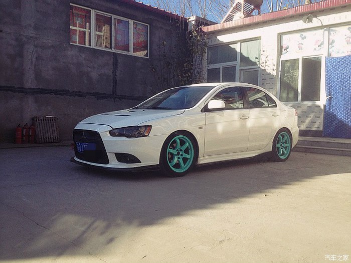

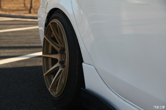

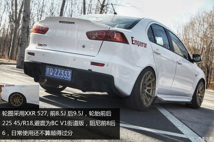

       最初是拉力艺包围、前铲和一阳TE37的搭配,8J的轮圈宽度越看越小,所以才有了现在的模样。而拉力艺包围和前铲则是由于一次小事故,光荣下岗。

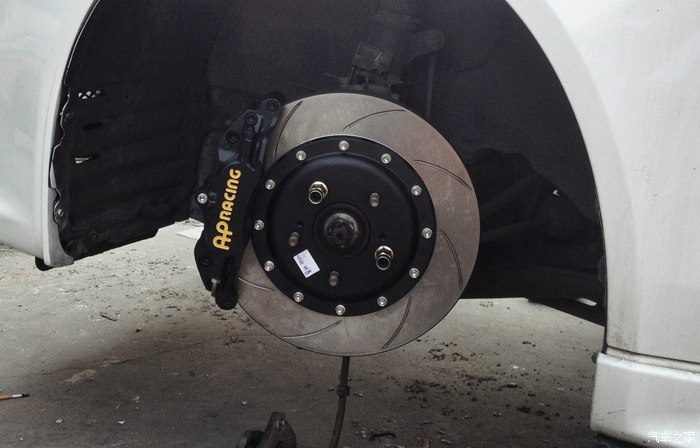

2015.3.06更新:
换上了AP Racing的CP5200,黑色卡钳 黄字
