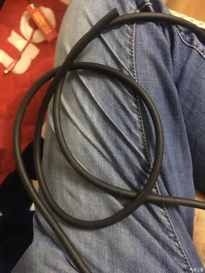

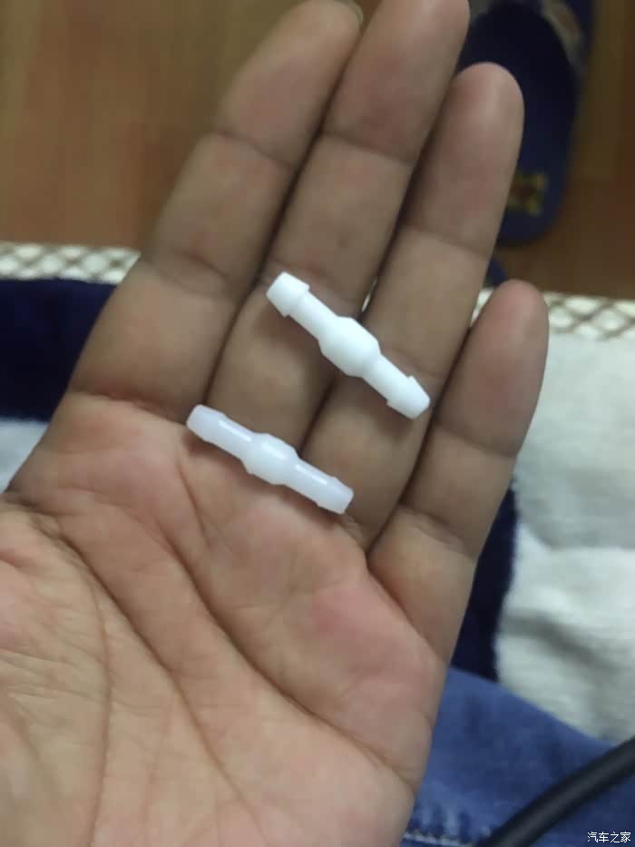

首先买一根管子,两米足矣,切记要老板送你两个直通
这个样子的就是直通

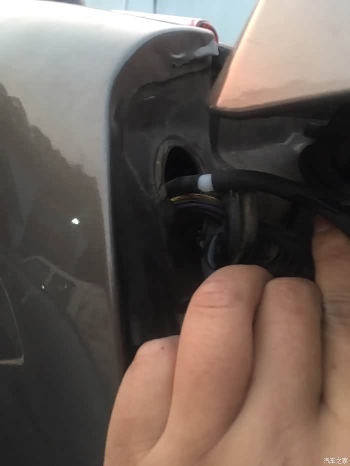

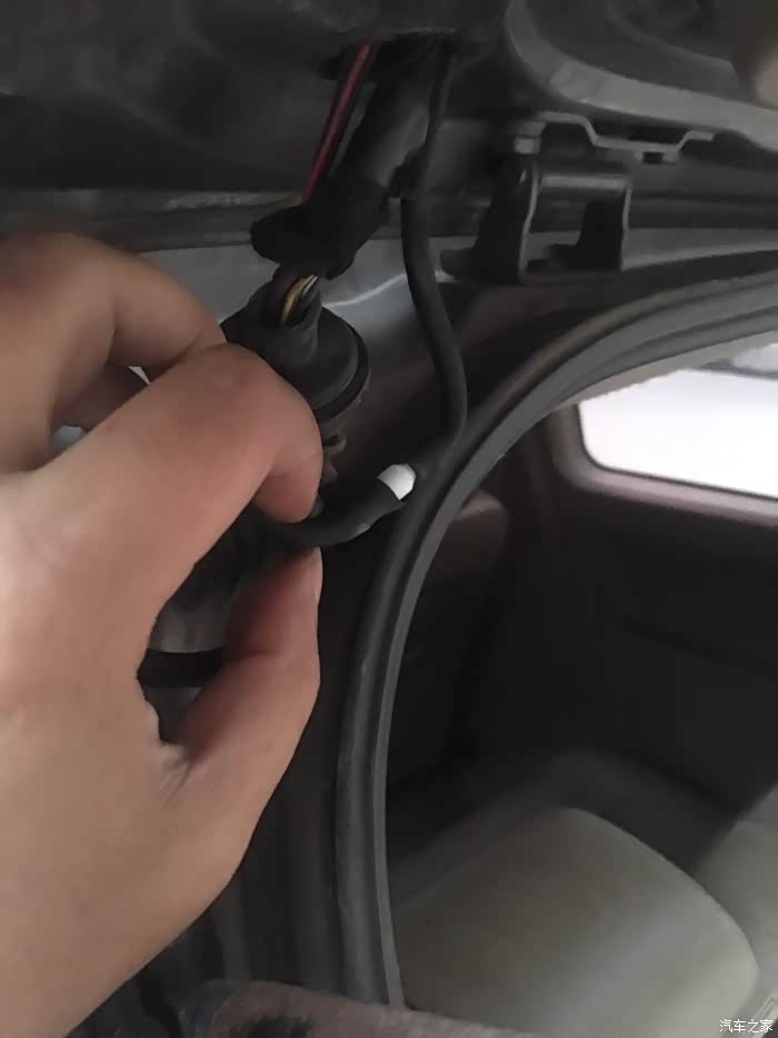

断了的地方用直通连接,原来的管子硬化了,用打火机加热一下就可以安装好
原来的管子硬化的部分剪掉,用这个软管延长,再塞进去就好了,是不是特容易?五分钟解决问题,完美替换,只用了二十公分不到的管子
