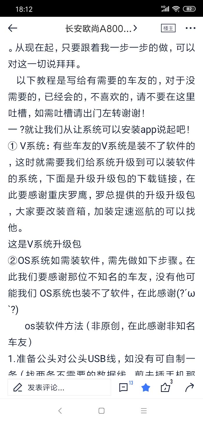

一 ?就让我们从让系统可以安装app说起吧!
① V系统:有些车友的V系统是装不了软件的,这时就需要我们把机车系统升级到可以装软件的系统,下面是V系统升级包的下载链接,在此要感谢重庆罗鹰,罗总提供的系统升级包,大家要改装音箱,加装定速巡航的可以找他。
V系统升级包不知怎么的,发不了链接。把此文件下载下来后并解压文件,把解压后的 update.zip文件复制了U盘,然后U盘插入机车的usb口,最后在机车系统扩展里点击升级升级。升级大概需要几分钟,升级完后升级会重启。重启之后我们 V系统就可以自己装想要的软件了。如需删除原车自带软件与升级高德到最新版本,请参考下面的方法一与方法二。
②OS系统如需装软件,需先做如下步骤。在此我们要感谢非凡动力2015论坛首发破解方法,没有他可能我们 OS系统也装不了软件,在此感谢(?´ω`?)
os装软件方法(非原创,在此感谢非凡动力2015)

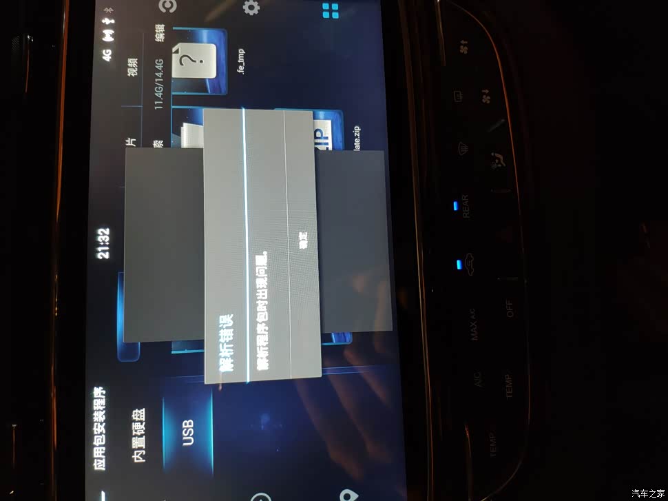

9.在拨号状态输入:*#518120#*(将主机设置为host模式,这步必须做,不然主机不会认U盘) 以后装哪个软件就把安装包放在U盘里用文件管理器打开点击安装就
10.感谢45楼兄弟的提醒,弄完后,需要打开工程模式,在工程模式里打开第三方app,祥情见45楼兄弟说的。
以上就是 OS系统装软件的准备前期工作,以后想装自己喜欢的 app,把 app下载到 U盘里,再插入到机车的 usb口在文件管理器里找到 app,就可安装了。

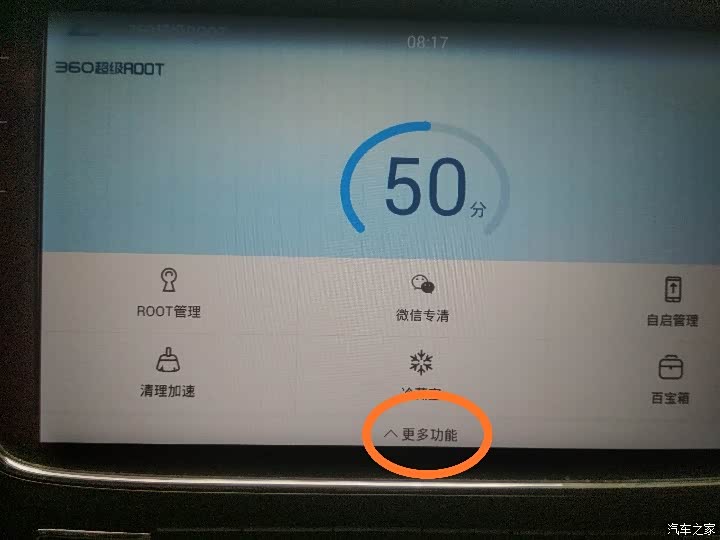

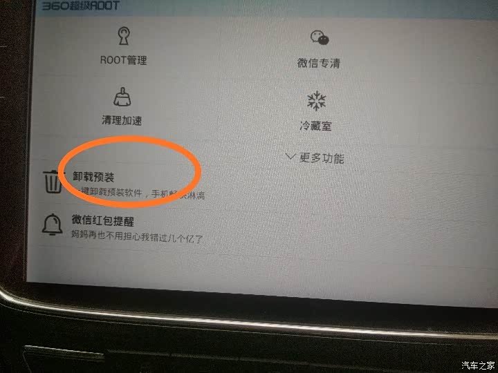

方法1、给机车安装好360一键 root,装好后打开360一键root,root成功后如下图。
点更多功能
点更多功能,出现如下图
点卸载预装,如下图
选择系统预装,在里面找到原车高德与酷我音乐及喜马拉雅FM,不需要用baiducar 那个软件的也可以一并删除,选择好后,点一键卸载,然后右上角有个垃圾桶图标点它,然后再到垃圾桶里面去吧这些软件清空。最后关闭机车的电源,去抽一只烟,撸一把,再启动系统。就可以安装最新版的高德地图了。(在这里要特别注意,不能乱删系统,否则可能进不了系统,系统无限重启。)

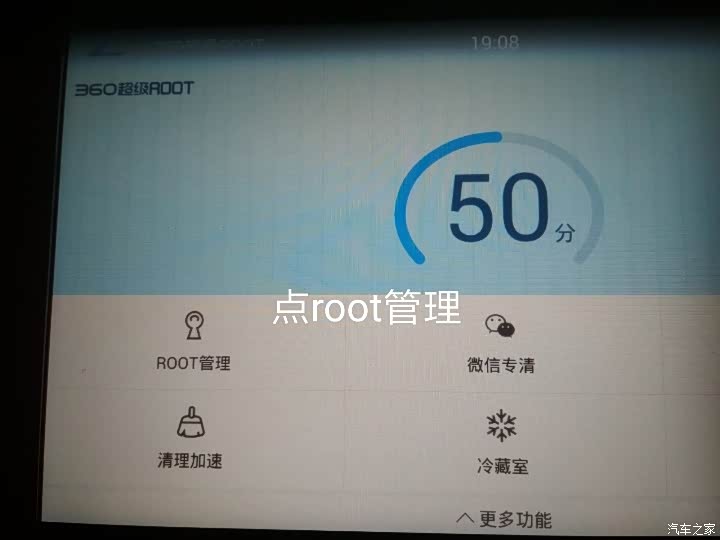

②打开360超级root并给机车root

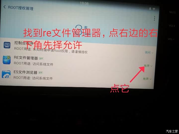

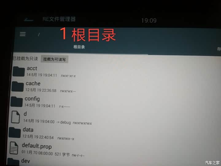

③机车root后,在360超级root里点root 管理,如下图。
④在root管理里,找到re文件管理器,右边下拉,选择 允许

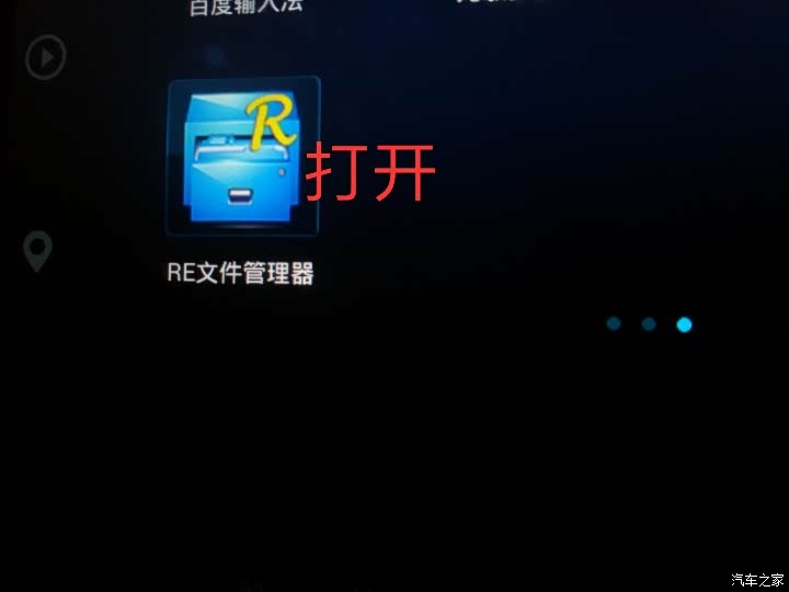

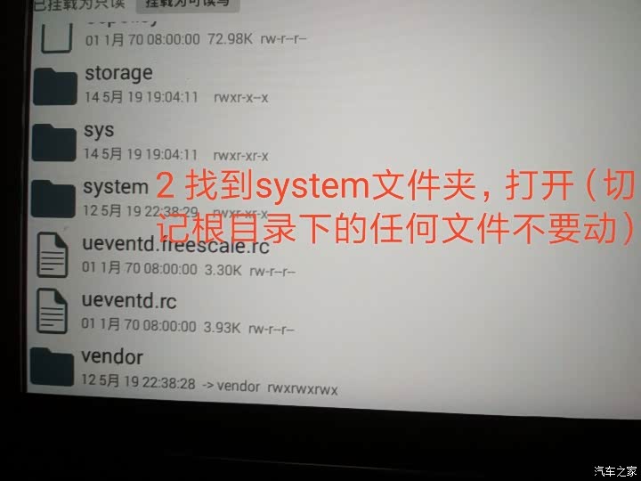

⑤ 打开安装好的re文件管理器

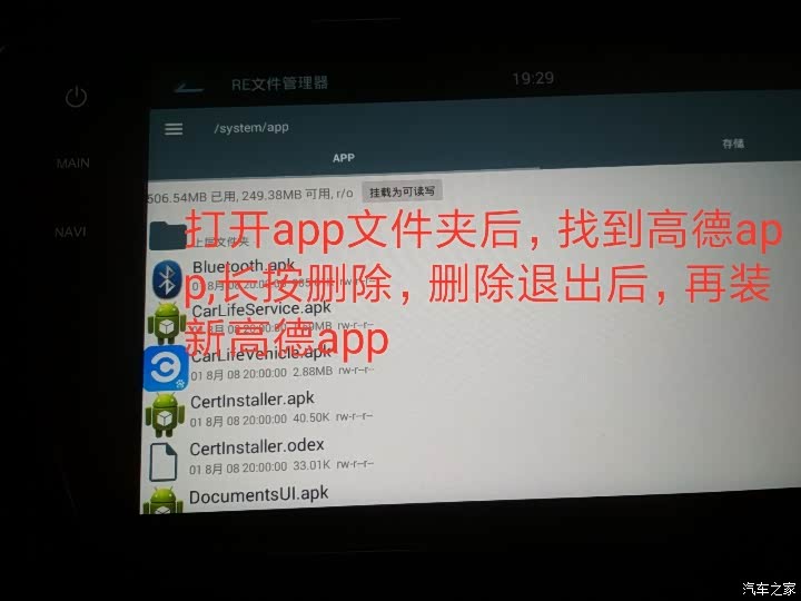

⑥ 在根目录下选择system文件夹
⑦ 再打开app 文件夹,在里面找到高德app,和酷我,喜马拉雅fm长按后右上角有个垃圾桶图标即可删除。
⑧ 删除后,机车断电,过5分钟再启动系统,就可以安装我们自己想装的 app了。

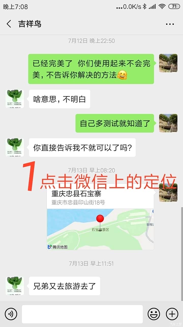

至此 OS与 v系统安装软件的方法已经完结,下面将讲解高德与微信互联,互联后当别人发了个定位在微信上,如何将地址发到上导航。及高德的一些基本操作。讲解如何用方向盘切第三方音乐软件……。
下面我们来看一下如何让高德与微信互相,微信上别人发了定位,然后传到机车上让高德导航。及让OS版能语音高德4.1的方法。
方法:OS系统想要原车语音控制高德4.1需要先给系统root。用re文件管理器把system app 文件夹下的iFlyMidware.apk 和 iFlyMidware.odex文件一起剪切到data app文件夹下。其它文件不要动,然后再确认一下文件权限(第一排√前面2个第二排√第一个第三排√第一个)是不是这样的
如不是,必须像这样改。弄好后重启机车。看能不能语音高德4.1。如不能语音可以把系统升级到180409这个版本后,再像上面的方法做一遍。如还是不能语音,那就不用试试了,可能就需要自己另想办法了。以上方法并不保证每台OS系统机车通行。

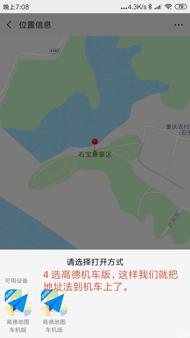

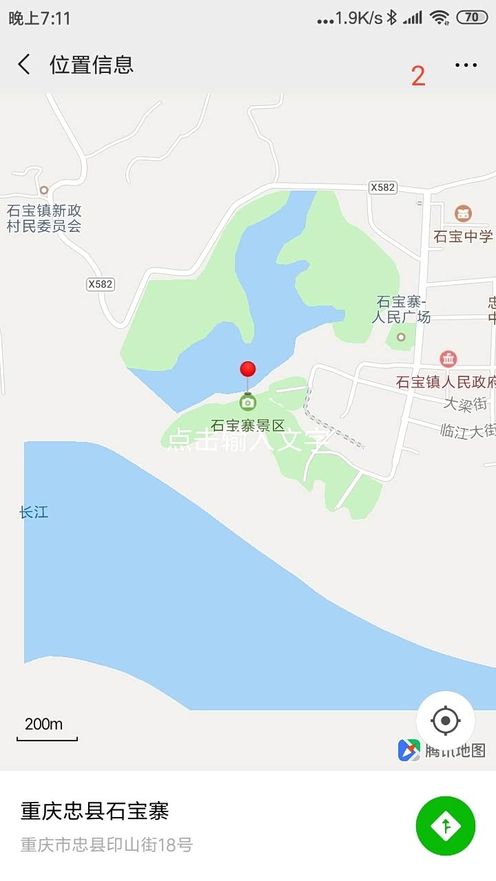

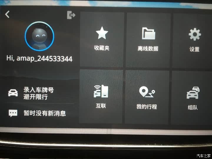

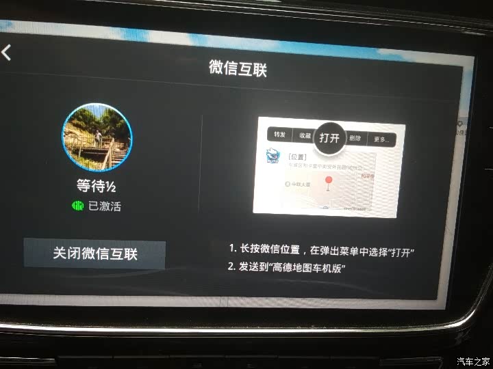

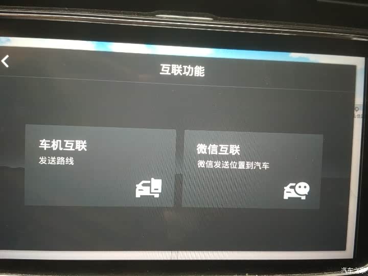

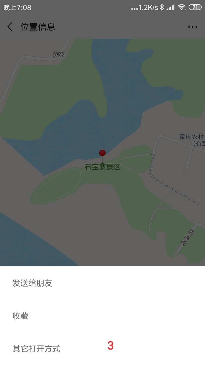

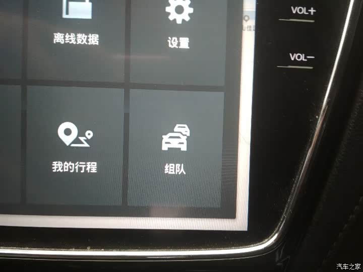

①机车上已经装好高德4.1了,那我们就打开高德,在设置里面找到互联→微信互联→微信扫一扫绑定
更多功能,自己可慢慢摸索。下面将讲一下,如何用方向切第三方音乐软件的歌。比如按方向盘上的上一首,下一首可控制QQ音乐的上一首,下一首。

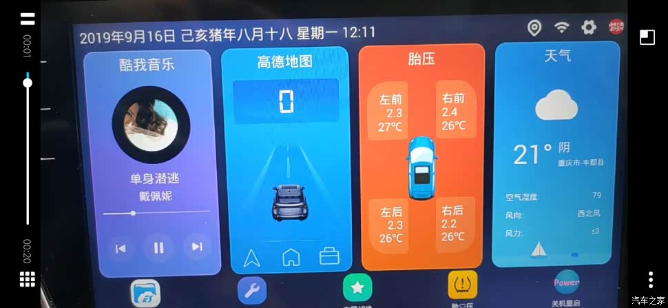

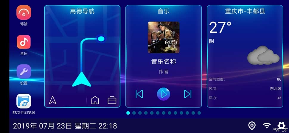

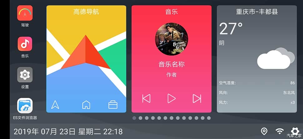

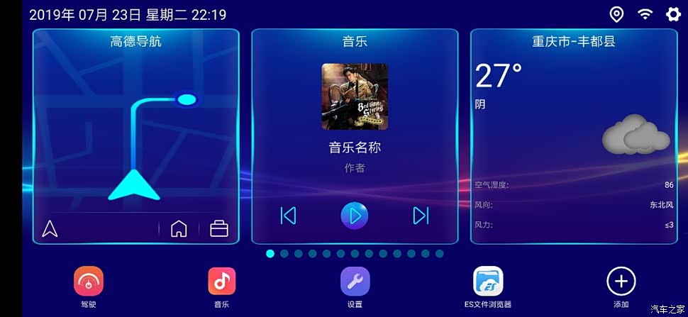

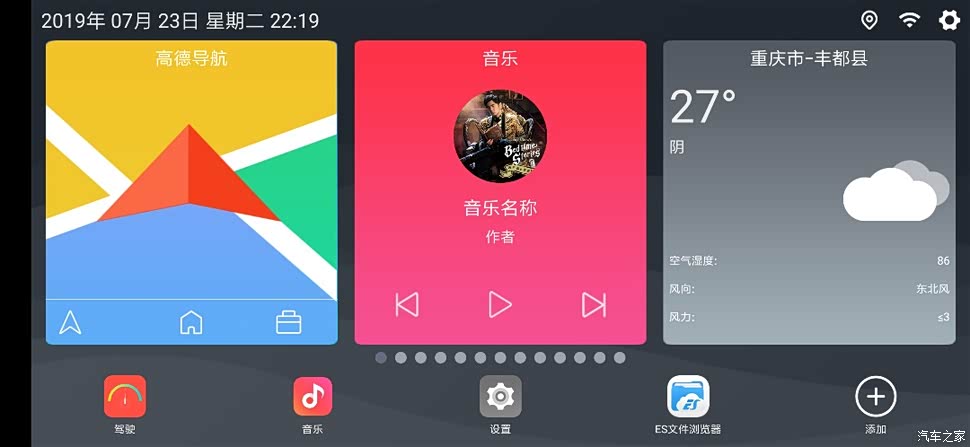

看惯了原车桌面是不是感觉很烦呢?不好操作呢,下面就让我们进入全新的桌面让我们的机车焕然一新。

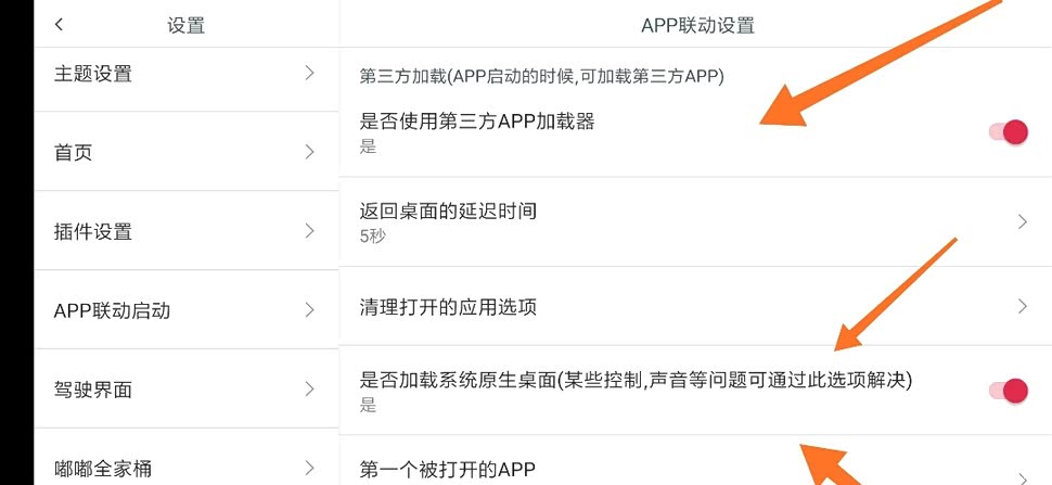

看了以上的照片,是不是感觉这桌面比原车桌面好看多了,还能显示时间,显示天气,让我们对这些信息一目了然。当然还有更多好玩的功能等着你去开发,比如让机车开机就自动打开酷我音乐,让酷我音乐自动播放。这么漂亮的桌面软件叫嘟嘟桌面,叫嘟嘟桌面,叫嘟嘟桌面,百度可搜索下载。注意,注意V系统使用嘟嘟桌面需要进行如下设置,才可以完美使用。
