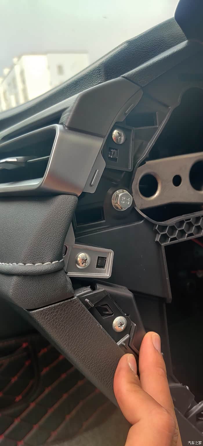

第一步:拆副驾驶三夹板,这个不难,先把密封条扒掉,用撬棒从便便往外翘,慢慢来,使点劲,不太好撬开,卡扣比较紧。

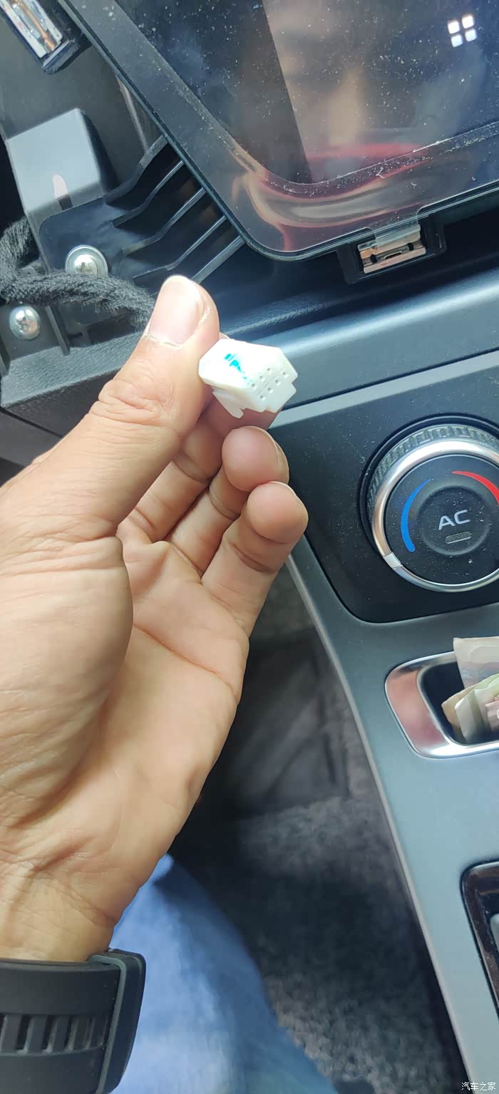

撬开三角板以后会看到有三颗螺丝,拆掉上面的两个,然后就可以拆仪表的盖板了,依次从右往左撬,需要注意的是主驾驶的位置有一个一键启动的插头线,慢慢撬开,拔掉插头,如果害怕扯到线也可以从躺在主驾驶位置用手拆掉一键启动插头,不是很紧,从仪表拔掉插头也没事,线还是够长的。
拆下来以后就是这样了。
这个就是一键启动的插头

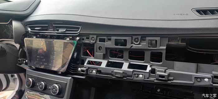

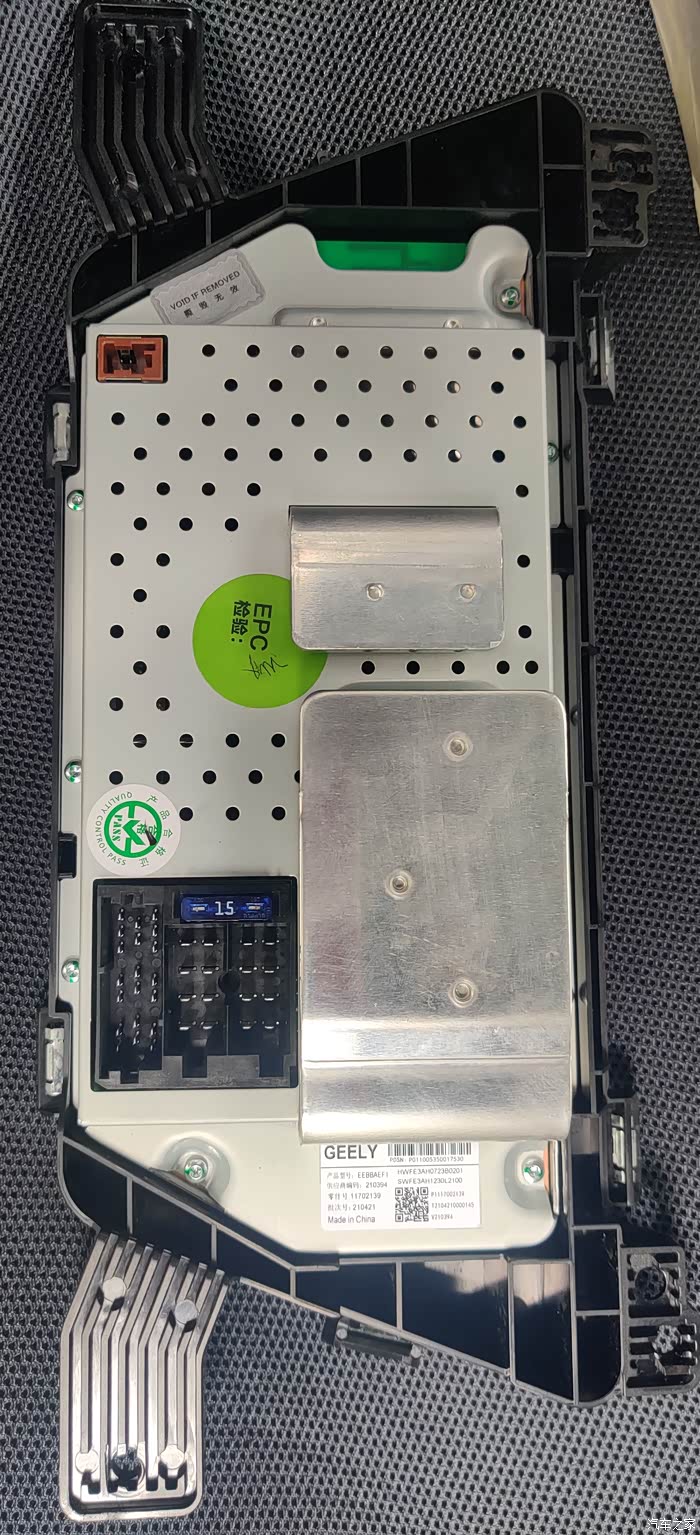

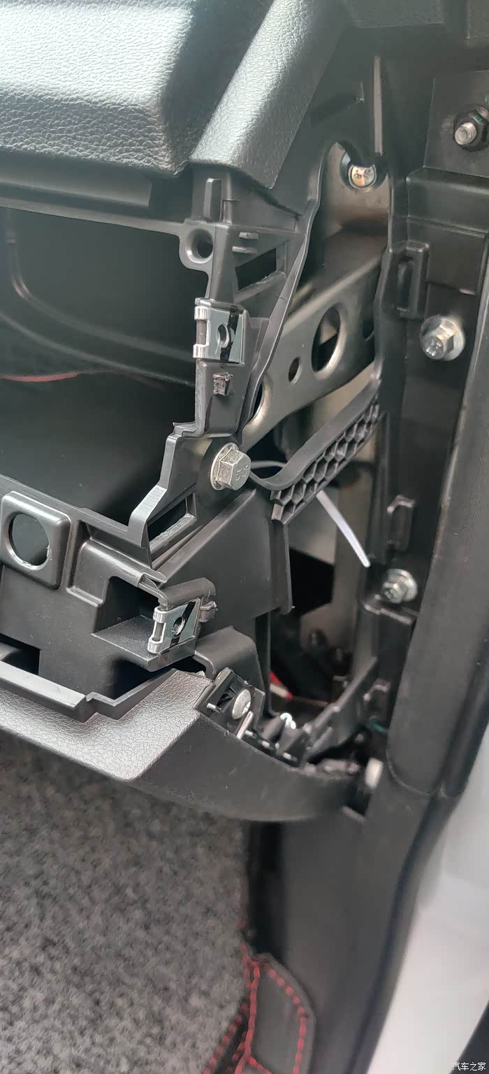

拆下仪表面板以后就能看到原车车机的真容了,车机上下左右的四个螺丝拆掉就可以拿出主机了。建议副驾驶的杂物箱拆掉走线方便,因为我是购买的安卓车机,要把USB线和4G网卡、GPS模块走过来,所以拆掉杂物箱走线比较方便。

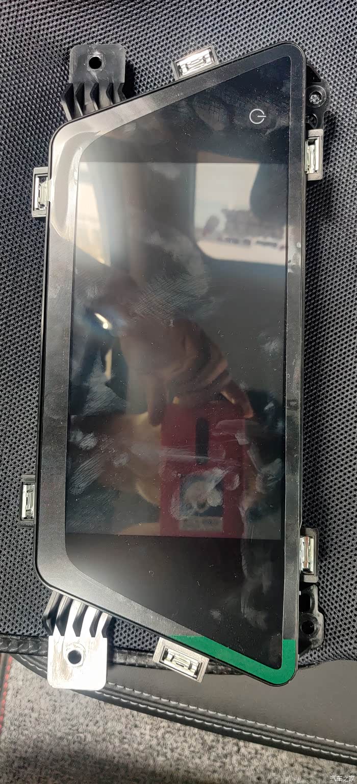

这是原车车机,这里有三个插头,拔掉插头,然后找到棕色的那个插头。题外话,据说这个原机上没有后喇叭输出,我也是看到另一个车友说的,咱也没测试,因为原车高配的车机也是辣鸡,听歌还要开会员,导航听说还不是很准,本来在某鱼购买的高配21帝豪原车车机,转念一想,连应用都不能安装要他何用?还花钱听歌,要他何用?还不如搞个安卓车机算了!

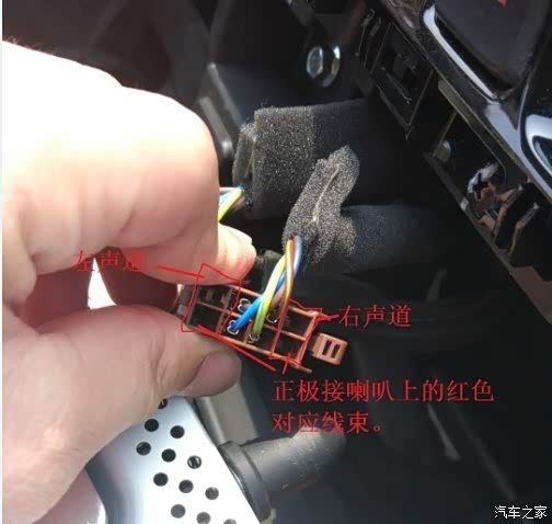

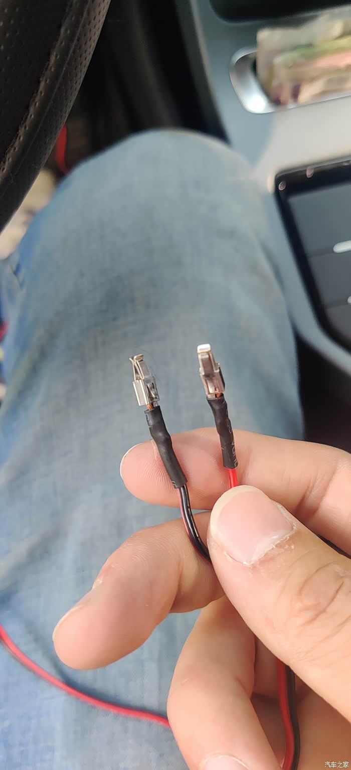

这个就是喇叭线束插头了,看到四个空位了没?就是把我们前面的加装的后备箱喇叭端子插进去,要分清楚正负极哦,我这里没有标注,我借个图给大家参考。
借的图,大家按这个方向把对应的正负极端子插进去就可以了,注意看哦,这是插头的后面。
注意正负极。

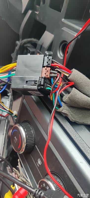

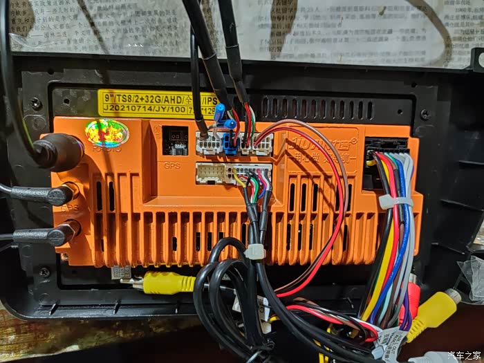

这是我购买的车机,把配套线束逐个插上去以后和原车的插头对接就可以了。
然后插头对插就OK了
因为我的是低配版,没有收音机天线,大家购买车机的时候记得让卖家给你配上天线,高配版帝豪请忽略此条。

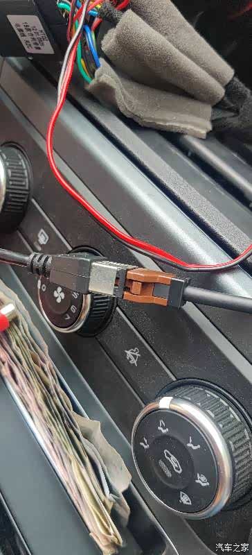

这是原车的USB,和购买车机给的转接头对插就可以了。剩下的GPS模块自己走,副驾驶挡风玻璃的地方走到车机,USB、4G卡槽走到杂物箱内,4G天线藏A柱里,基本上就大功告成了。

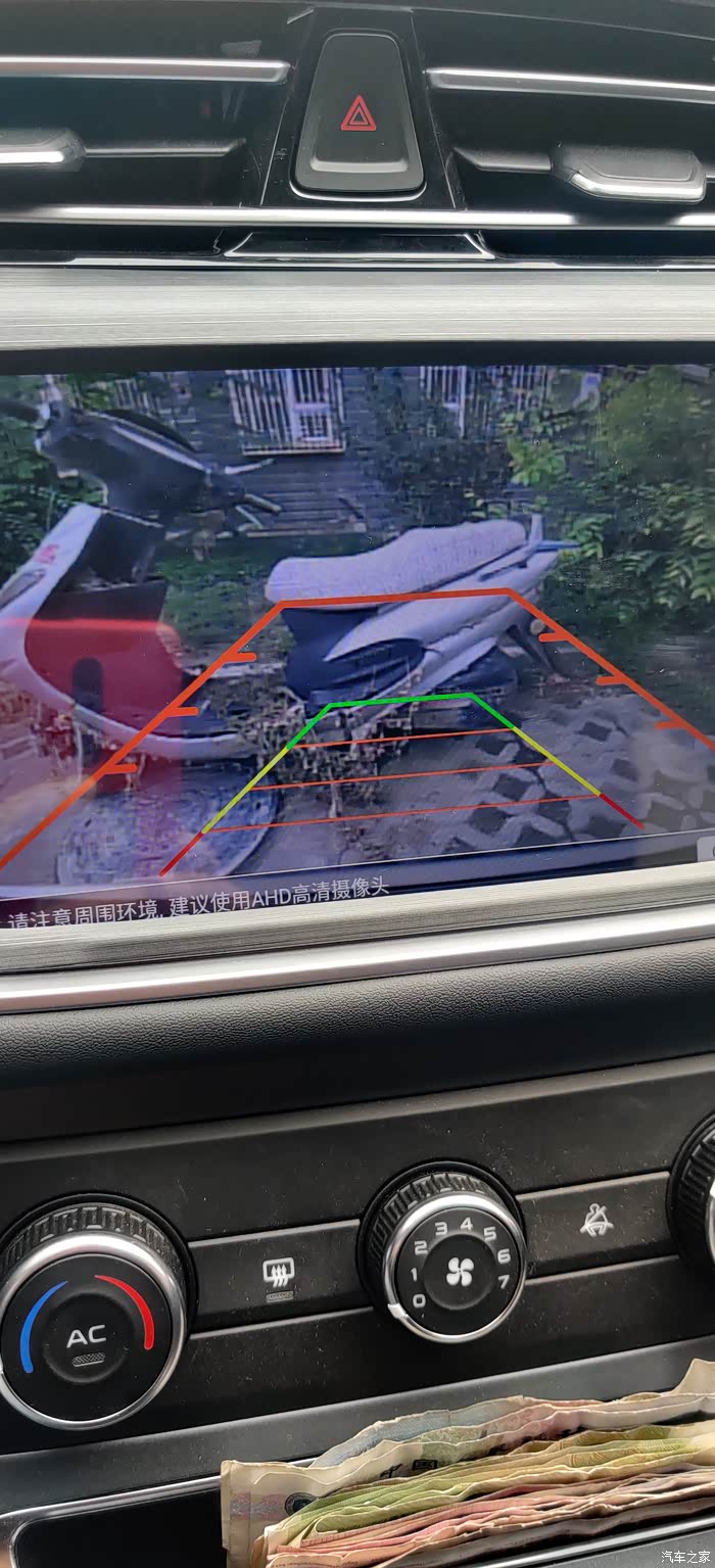

所有的插头对接完成以后,把仪表面板拿过来,插上一键启动,打开电源,开始测试USB、后备箱喇叭、4G网卡、倒车影像、导航是否能够正常定位等等,一切正常以后,开始回装。其实这款车安装还是比较简单的,卡扣什么的都是特别紧,好装好拆。好了分享就到这里了,安装喇叭,更换车机就全部结束了。这款车后备箱没有灯,请教了咱们论坛的两位车友,于是自己开始倒腾,有兴趣的可以加个关注,咱们下篇分享加装后备箱车灯,再次感谢咱们论坛里的两位车友。

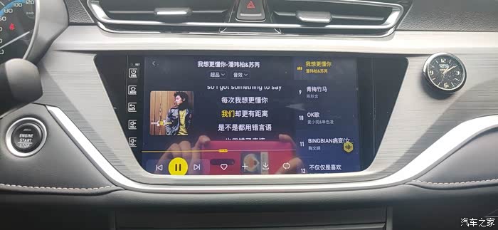

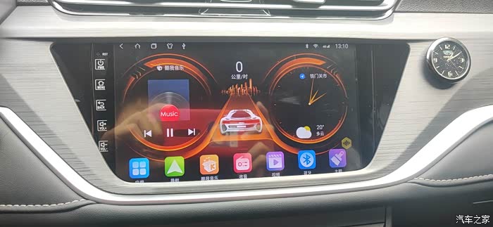

这是更换完毕的效果。
就是样子比原车的丑了很多,但是功能更强大了,屏幕也比原车的大了一寸。
这是原车的,留个图片纪念一下吧!
