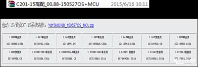

1、登陆高德升级网站,下载地图数据、系统升级包和升级说明书
2、获取序列号和激活码
3、升级系统和BOX——*#201303#   选择分项升级,先升级MCU,自动重启后  *#201303#   选择分项升级 升级O/S固件,然后选择重启,进度条100%后重启进入系统,OS升级成功后自动重启,再 *#201303#   选择分项升级 升级CD Box 选择下一步,升级成功选择关闭。选择主页退到主页面
4、升级地图数据
5、导航激活成功

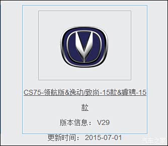

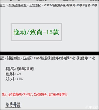

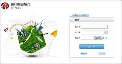

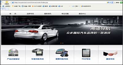

1、首先登陆高德升级网站,选择“车载导航专区”。
2、进入“长安专区”,选择”CS75-领航&逸动/致尚XT-15款&睿骋-15款”
3、选择“逸动/致尚-15款”,点击“免费升级”。

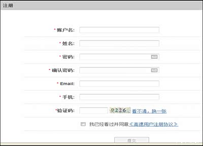

4、点击“免费升级”会显示如下图,点击“免费注册”。
5、填写相关信息,注册高德账号。
6、注册成功后,进入免费升级界面。确认产品名和升级版本后,下载地图数据、高配系统升级包和逸动/致尚XT-15款高配操作说明书,点击“下一步”。

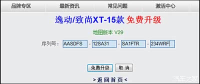

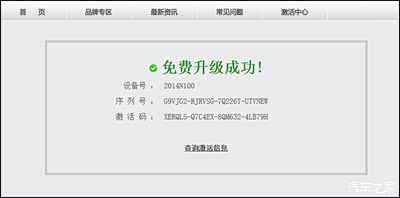

7、输入在导航界面记录的24位序列号,点击免费升级。(注:请严格检查输入的24位序列号是否与机器上的24位序列号一致,输入错误,后果自负)
8、免费升级成功,记录下序列号和激活码

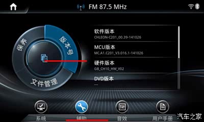

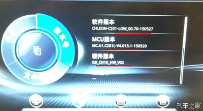

查看方法如下:1.进入主界面,点击“设置”
2.点击“辅助”   3.选择“版本号”,显示软件版本
10、最新的系统版本如下,低于此版本则需升级。

注意:1、区分高配和低配(豪华请选择低配)
      2、升级过程中不能断电,断电会造成不可修复的机器故障。
12、将高配的系统文件拷贝至U盘根目录下

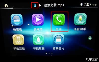

13、将拷贝以上压缩包的U盘插入USB接口,如U盘可被识别则会弹出如下界面:

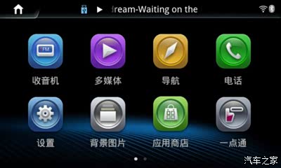

14、确保U盘被识别到,如上方有个U盘小图标显示,然后点击“电话”图标进入拨号界面:

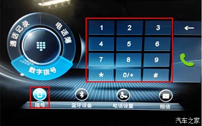

15、进入电话界面最下面选择“拨号”按钮,显示如下界面,然后在键盘区域输入“*#201303#”,会自动跳出升级界面:

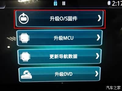

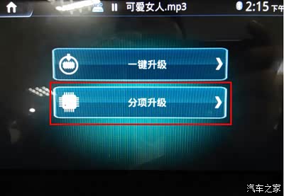

16、进入如下升级界面后选择“分项升级”

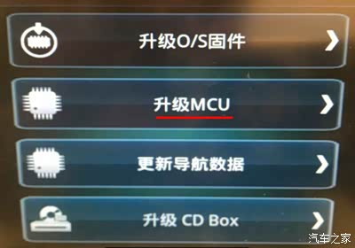

17、选择“升级MCU”
18、再选择“下一步”
19、MCU开始升级。
20、MCU升级成功后,自动重启,重新选择 “电话”图标进入拨号界面:
21、进入电话界面最下面选择“拨号”按钮,显示如下界面,然后在键盘区域输入“*#201303#”,会自动跳出升级界面:
22、进入如下升级界面后选择“分项升级”

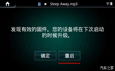

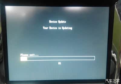

23、选择“升级O/S固件”
24、选择“重启”
25、进度条到100%后,重启进入系统
26、系统升级完成,车机自动重启

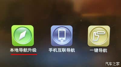

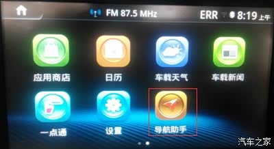

28、将U盘与车机连接,确保U盘被识别到,如上方有个U盘小图标显示,然后点击“导航助手”图标:

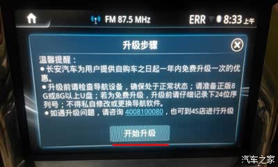

29、显示如下界面后,点击“本地导航升级”

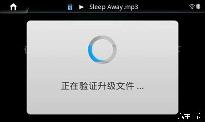

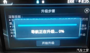

30、点击“开始升级”
31、提示“导航正在升级”成功后自动重启

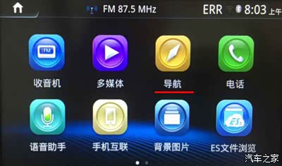

1、启动车机,点击“导航”按钮

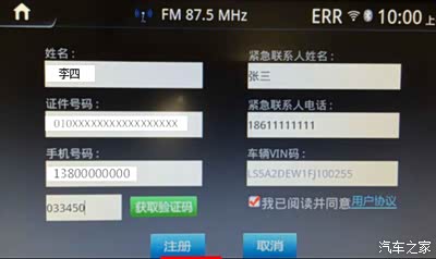

2、如果进入如下界面,点击“立即注册”
3、进入incall系统注册界面,填写相关内容,点击“注册”
4、注册成功后,重新进入菜单页面
Incall注册成功

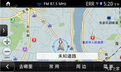

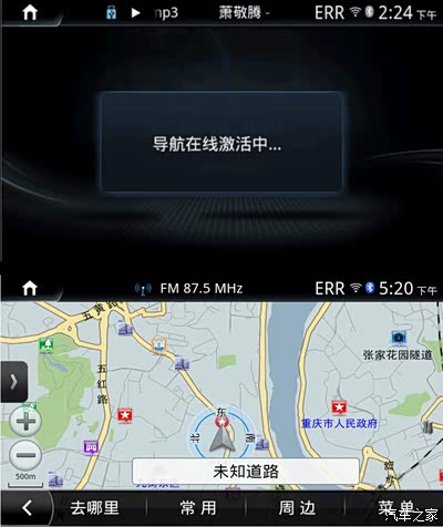

32、点击“导航”
33、重新启动,在网络畅通的情况下,点击导航按键,导航自动激活,可以正常使用导航。

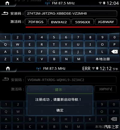

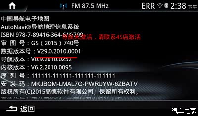

34、如果车机不能联网,手动输入24位序列号,点击“本地注册”
35、再手动输入24位激活码,点击“本地注册”,导航激活成功
36、升级成功后版本信息如下图.查看版本的方法:导航界面——菜单按钮——系统设置按钮——关于按钮。

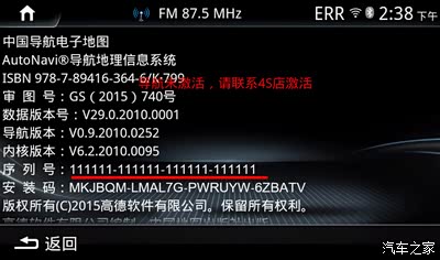

2、升级前请先检查导航版本信息,仔细记录下24位序列号。(不记录或记录错误导致激活失败,后果自负)
   查看导航版本的方法:导航界面——菜单按钮——系统设置按钮——关于按钮

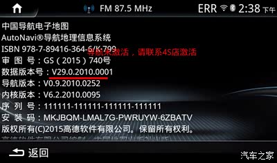

8、如果导航软件版本信息低于如下图红框处描述都可升级。(查看导航版本的方法:导航界面——菜单按钮——系统设置按钮——关于按钮,就会出现如下界面,如果版本小于V29(例如V23、V25、V27均为低版本),可升级更新)
升级前请先检查导航版本信息,仔细记录下24位序列号(不记录或记录错误导致激活失败,后果自负)。
