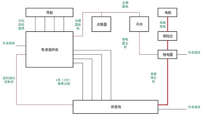

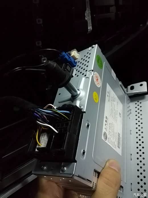

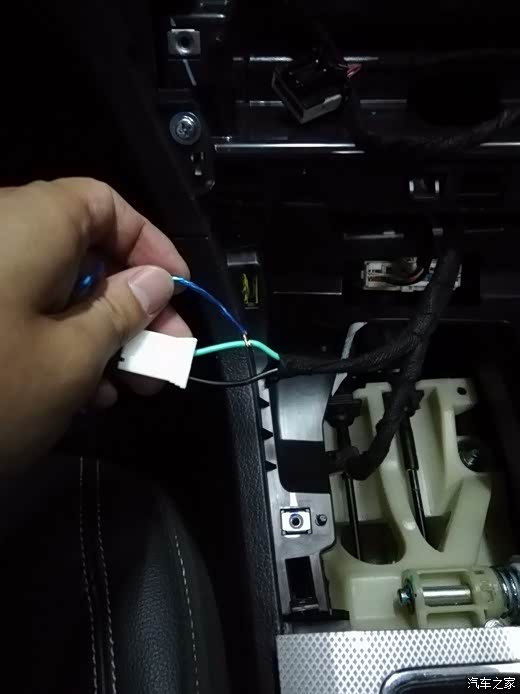

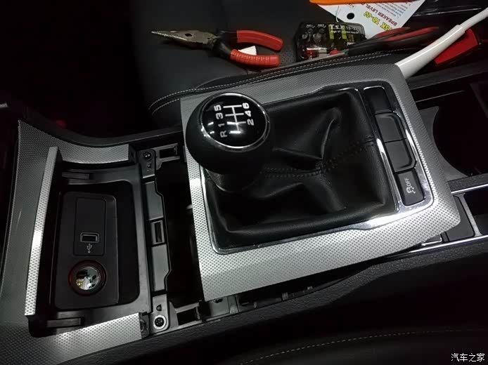

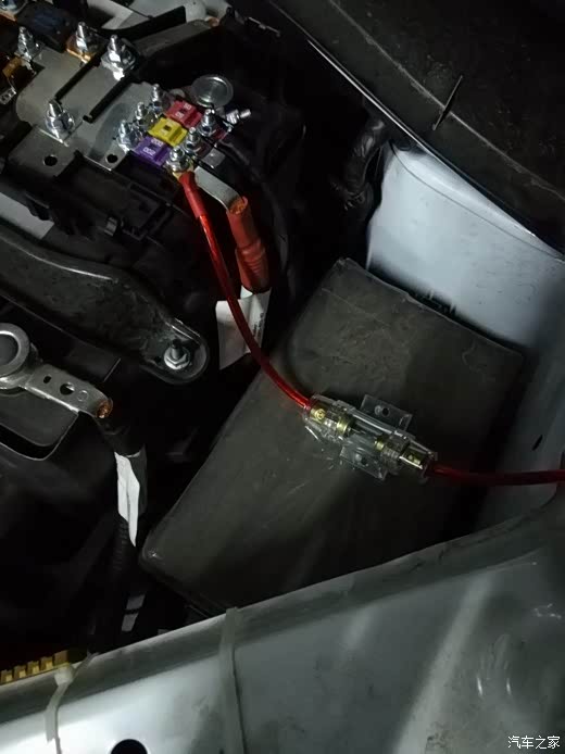

player5565 2017/07/01 11:39:14 发表在 主楼

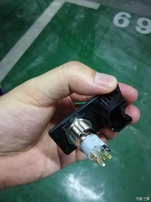

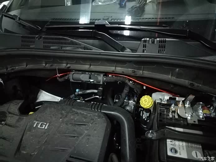

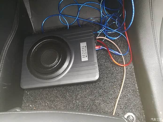

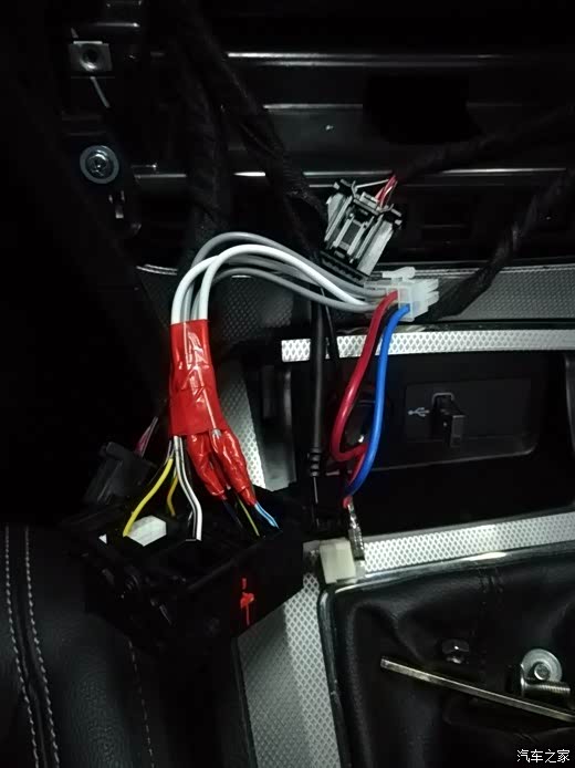

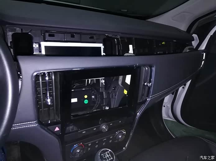

小5本身音响效果还可以,但我从小就喜欢听音乐,虽然自己五音不全但特别喜欢摆弄音响设备
,特别喜欢低音喇叭那种澎湃的效果。前段时间已经自己改了全车JBL套装喇叭,可惜忘了拍照将DIY过程分享给大家
,所以这次补个低音炮安装作业给大家,分享给喜欢音乐又爱折腾的车友
。之前一直想安装低音炮,但一直没动手是因为安装低音炮会碰到很多问题,必须有解决方案才能动手,而且我一定会自己动手确保安装质量。

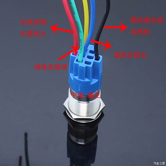

1、空间问题这个简单,安装超薄低音炮放副驾驶座椅下,稍作固定就行。2、亏电问题低音炮正极始终连接电瓶,关机始终是软关机,过程中肯定在耗电,我有强迫症必须解决。3、安全问题涉及电路改装,我必须亲自动手,确保界限质...
