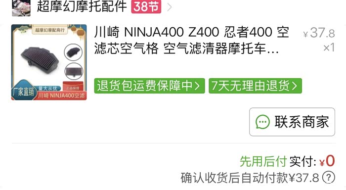

花费:空滤37.8,省下100多工时费

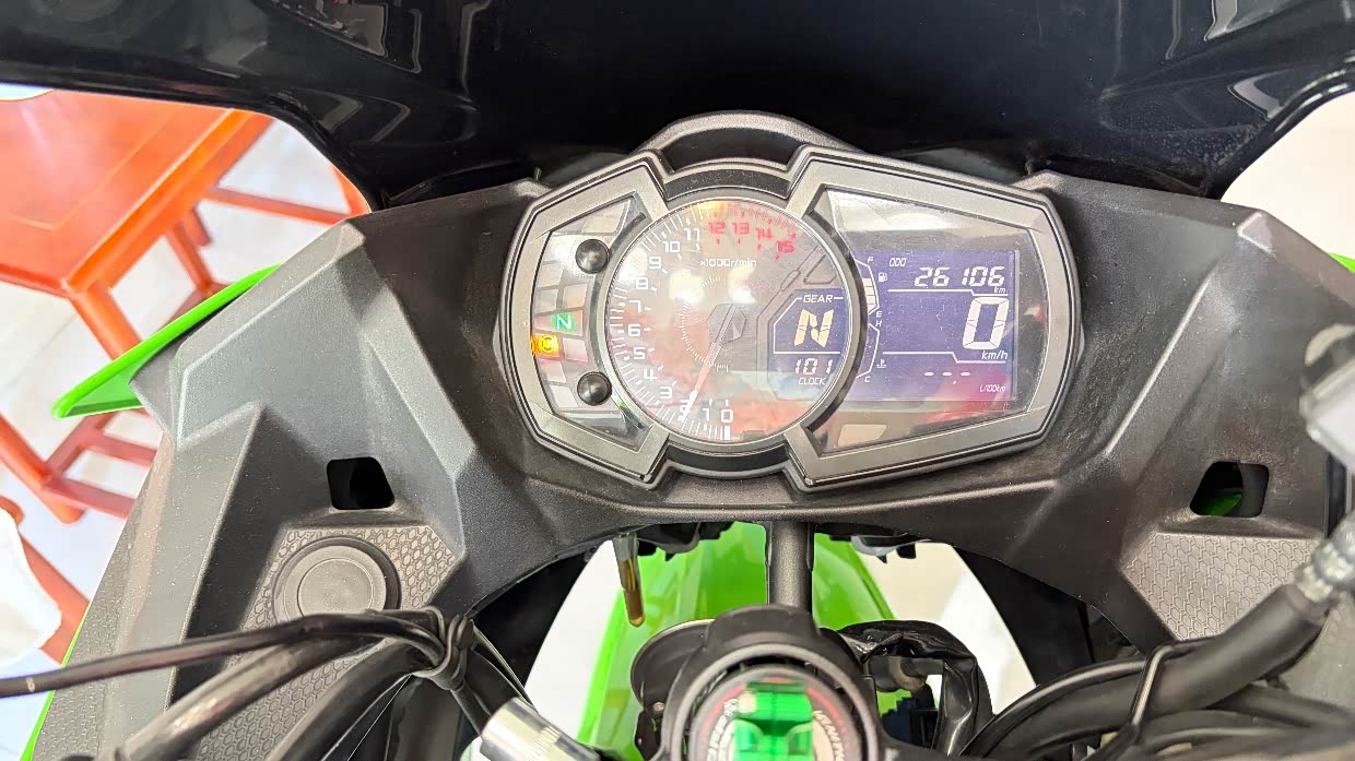

天气渐渐地暖了起来,哈尔滨的摩友也即将迎来春天,封了一个冬天的摩托车也是时候保养一下准备出车了。先跟大家说下为啥26000公里要换空滤,原厂建议差不多2万公里就该换了,我这多跑了几千公里,拆开一看空滤已经黑得不成样子了。空滤就是发动机的口罩,堵了之后车子动力发闷、油门变沉、油耗还会变高,再骑下去灰尘进到发动机里就得不偿失了,所以果断换掉。大家都知道欧阳动手能力强,爱捣鼓,所以这次换空气滤芯我就自己全程手动更换了。Ninja400的空气滤更换的过程比较复杂,并不像汽车打开发动机盖就能手动更换,它需要拆掉油箱,听起来很复杂,实际操作下来简单的很,下面就跟着我的视角一起动手开工吧!

材料就一样:川崎Ninja400专用的空气滤芯,建议买原厂或者靠谱品牌的,别买太便宜的劣质货,密封不好等于白换。

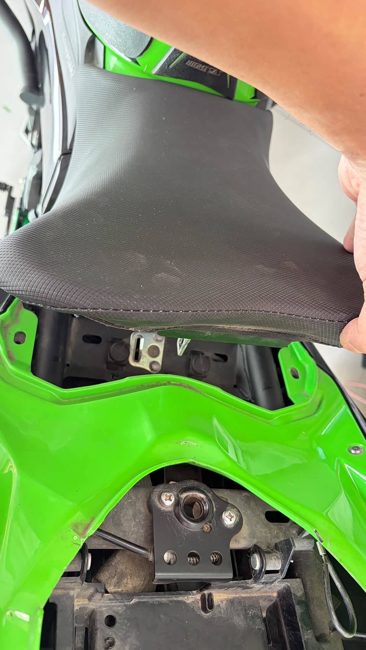

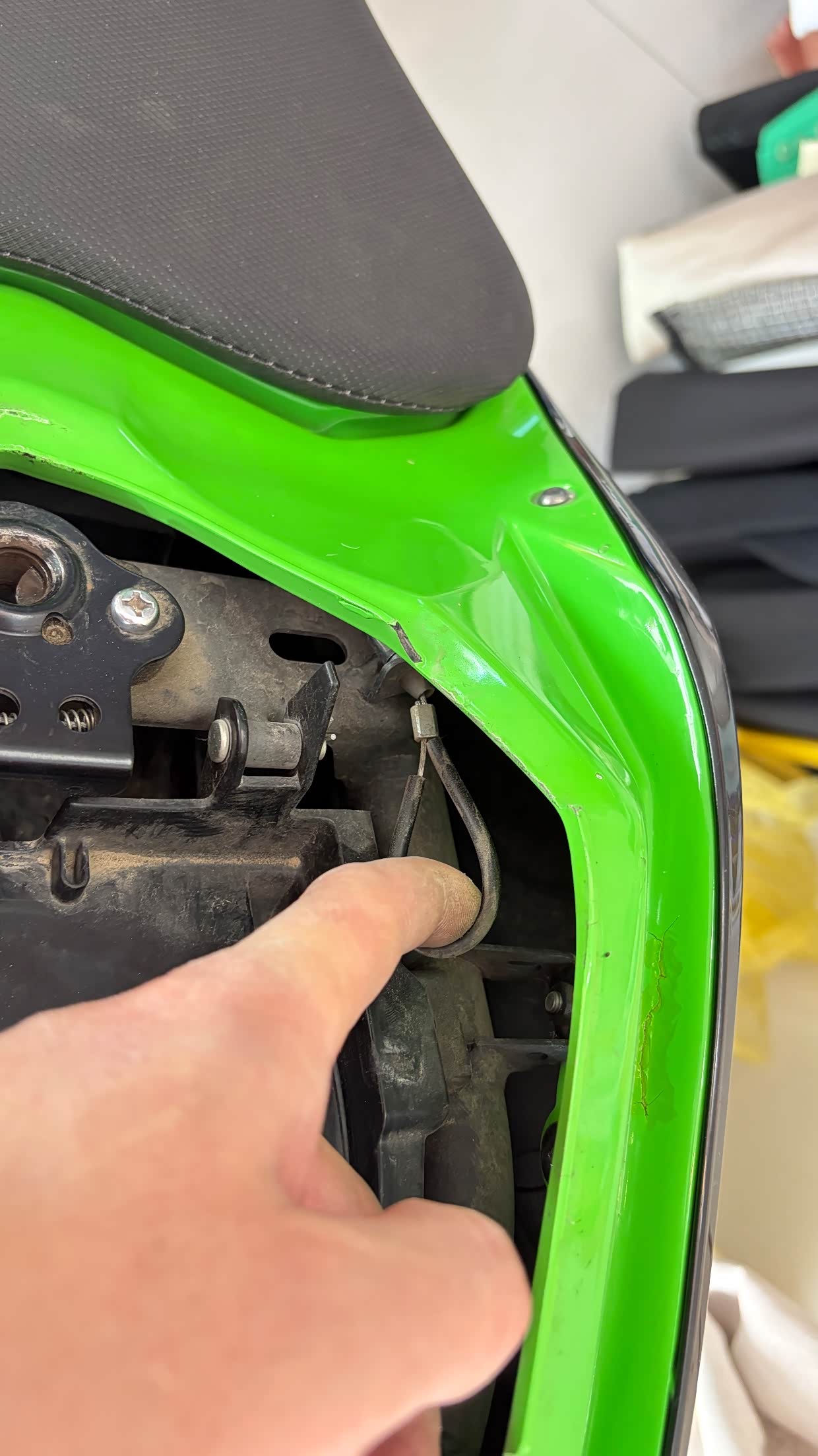

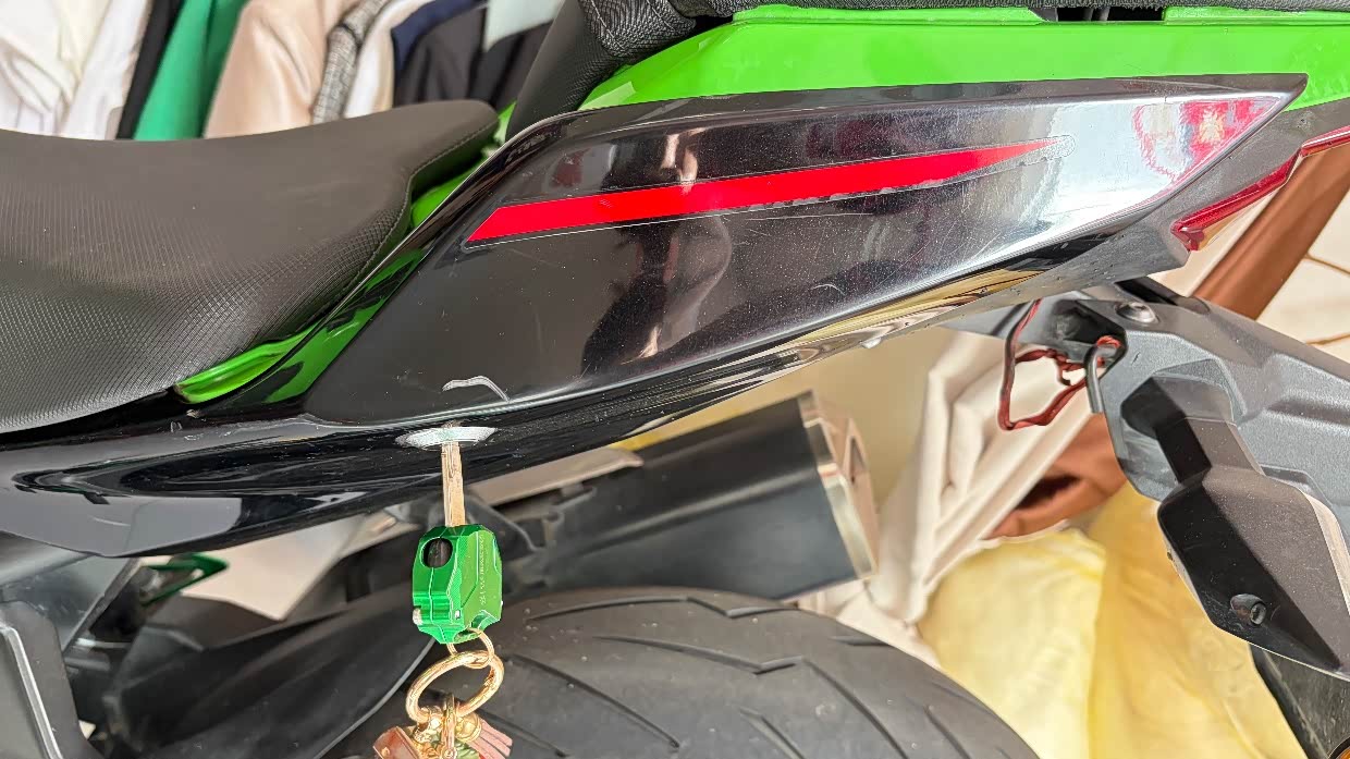

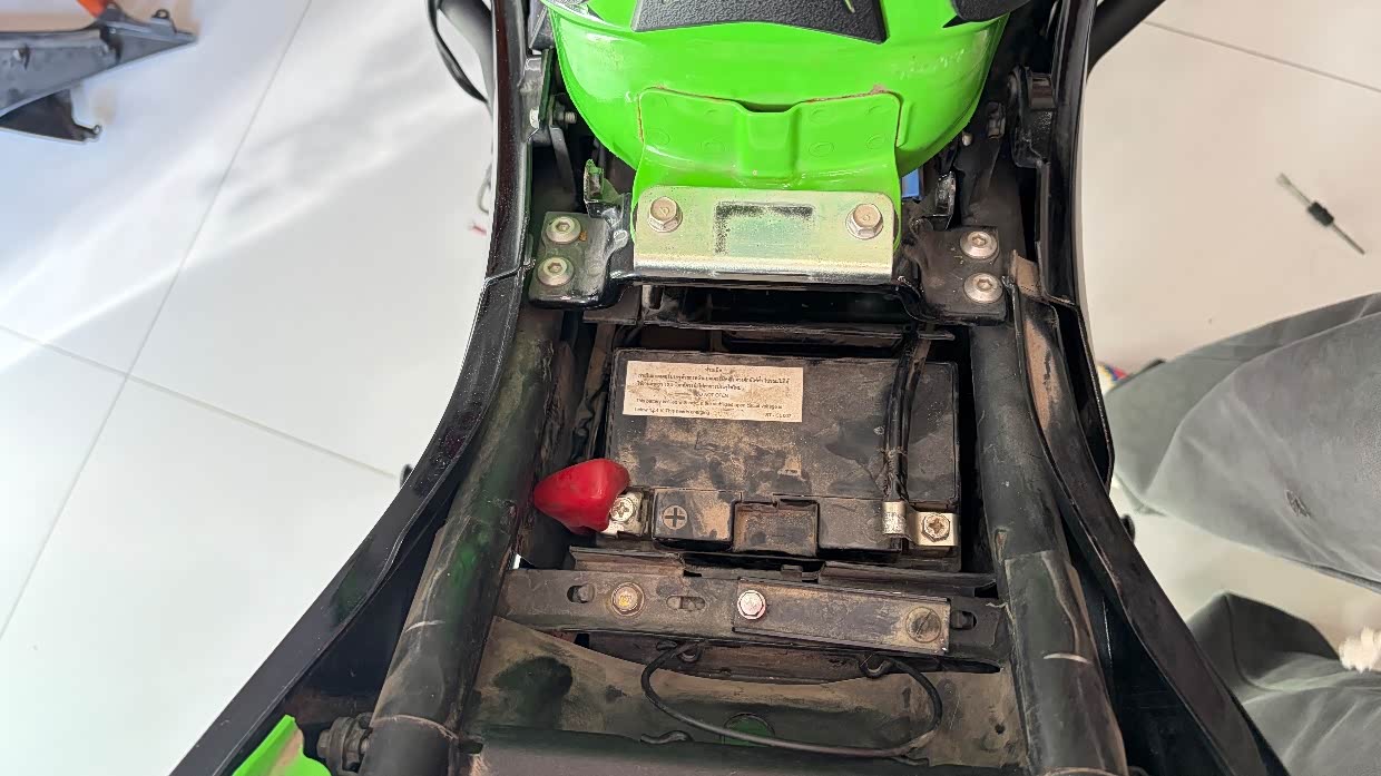

接下来开始拆车,第一步先拆座椅,先用钥匙把后座椅拆下来,这里得稍微用一点力气,听见座椅解锁之后,往前一抽座椅就拿下来了,然后就看到后座椅处有一根拉线,轻轻一拉主座椅就弹出来了,拆掉两个座椅就能看到露出的电瓶和后面的线路,很简单。

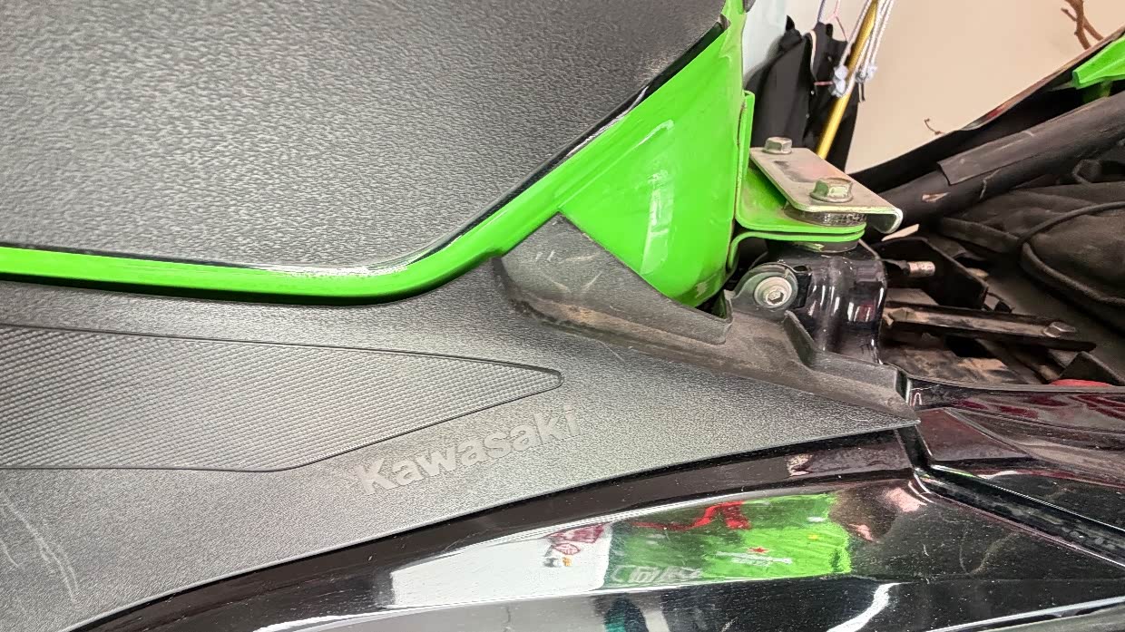

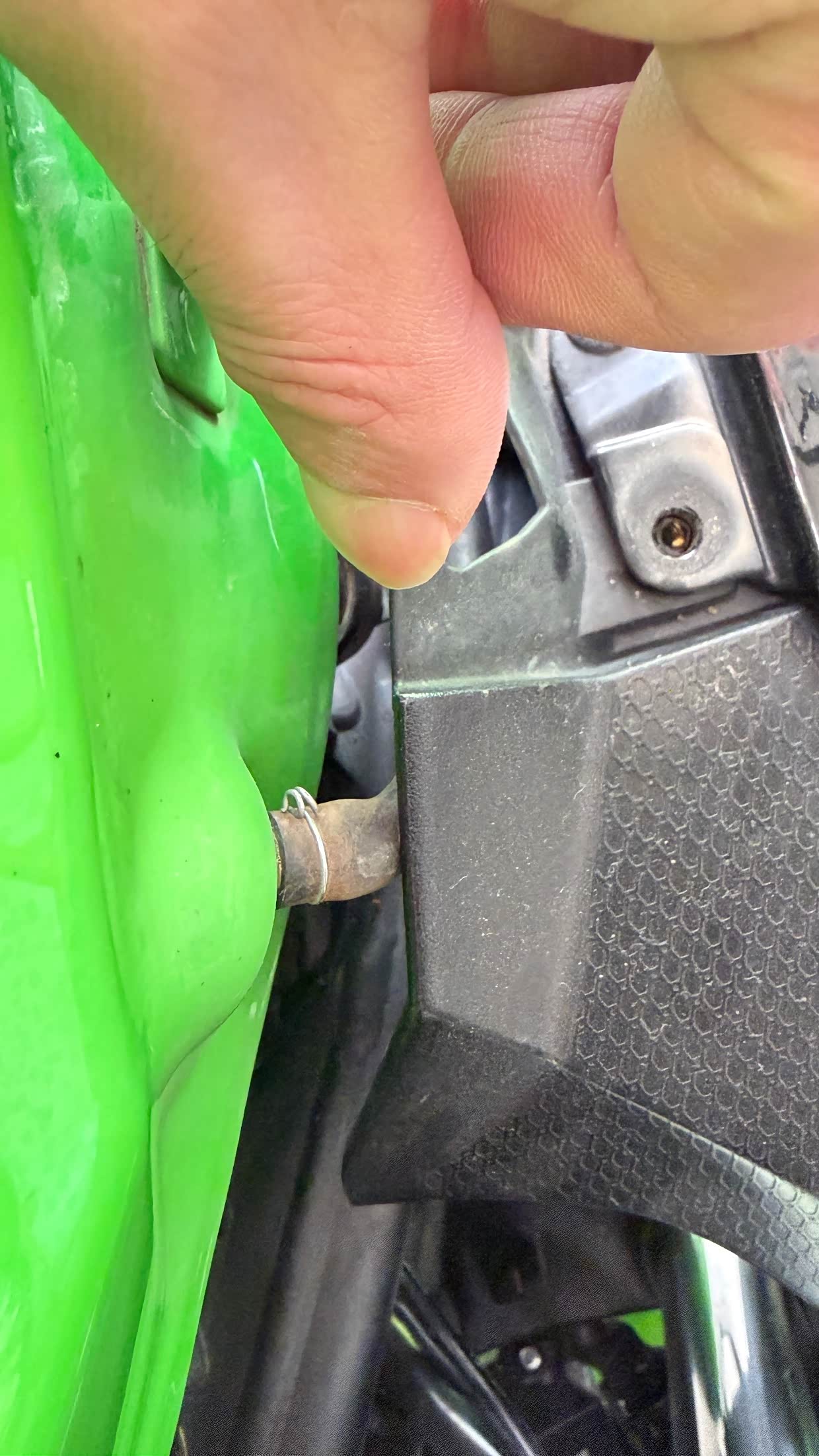

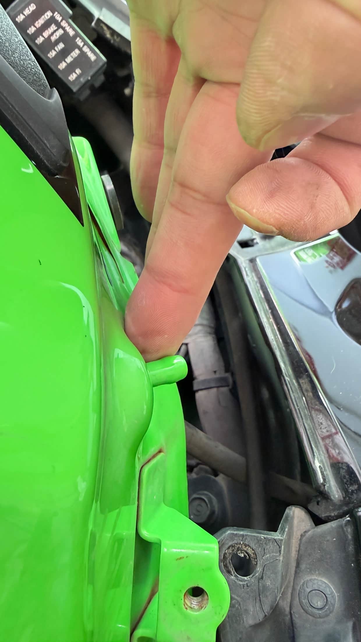

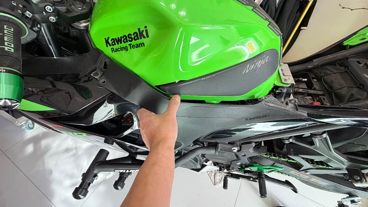

第二步拆油箱两边的护板,左右各几颗4mm内六角的螺丝,拧下来之后护板是卡扣固定的,轻轻往外掰就行,别用蛮力硬撬,卡扣断了就麻烦了,掰下来放一边。

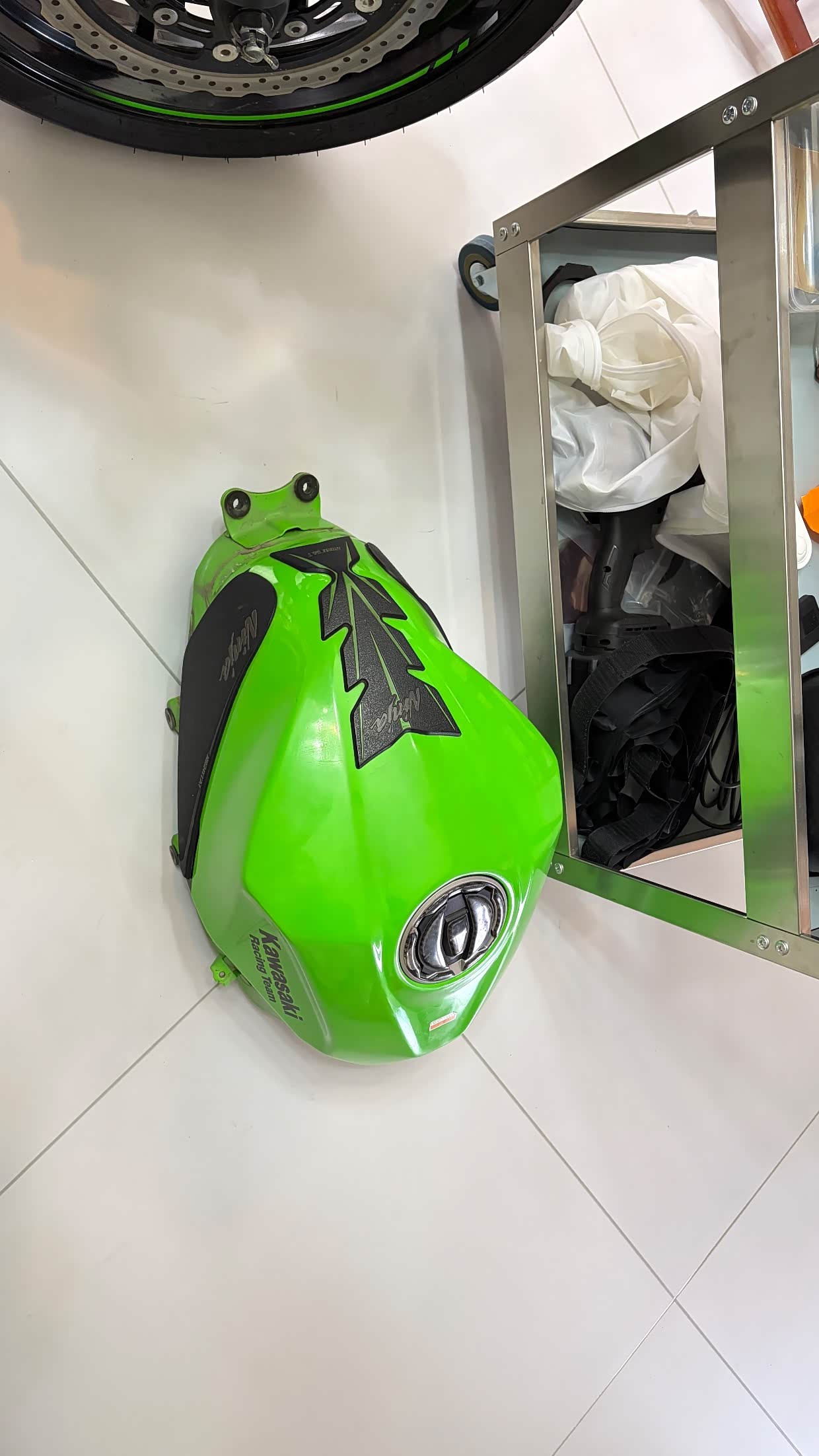

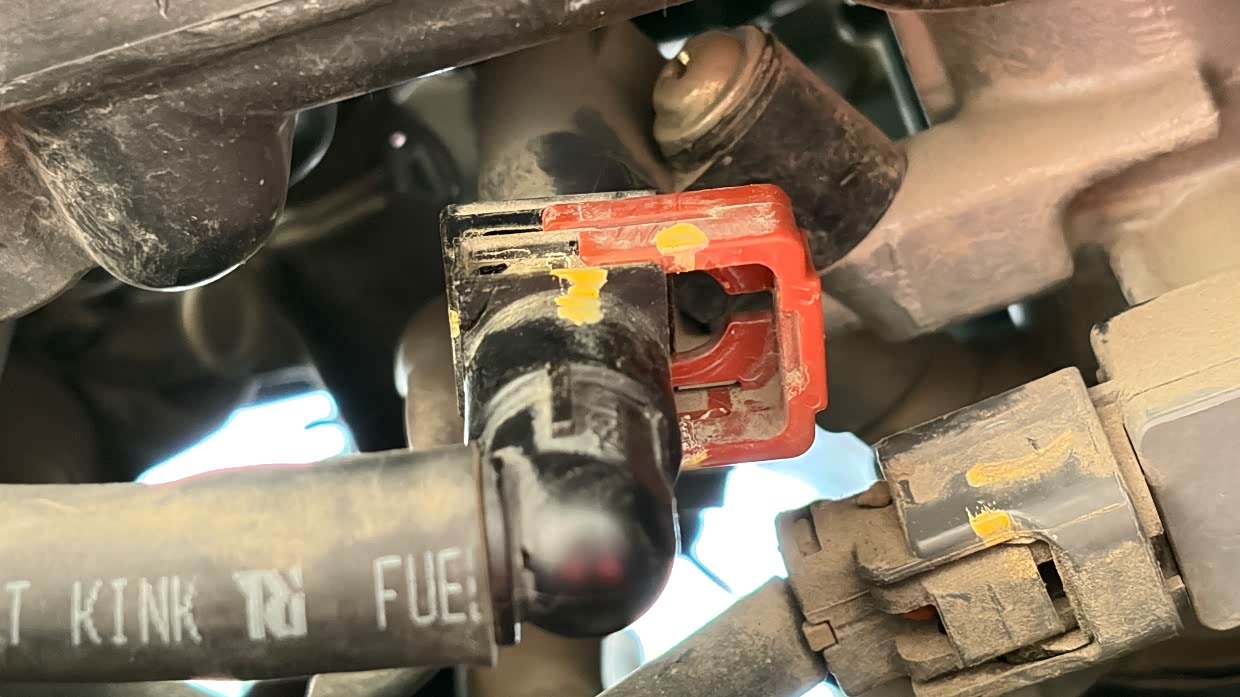

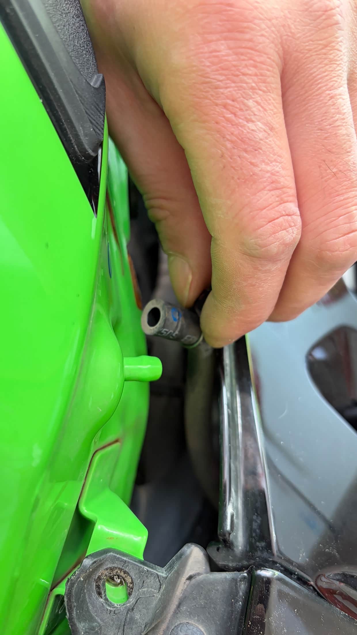

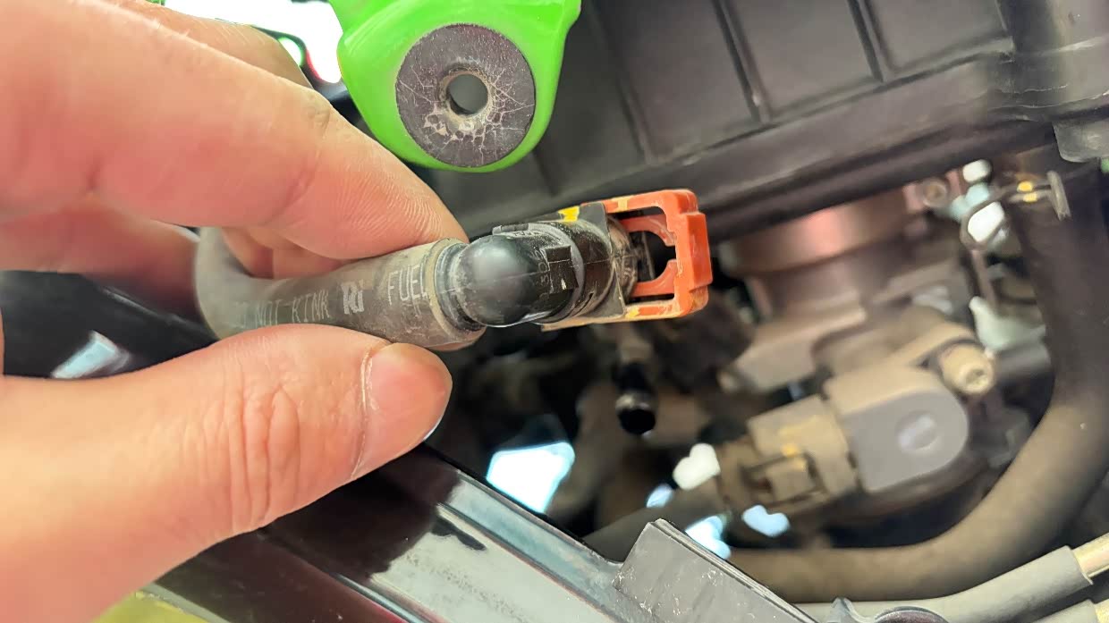

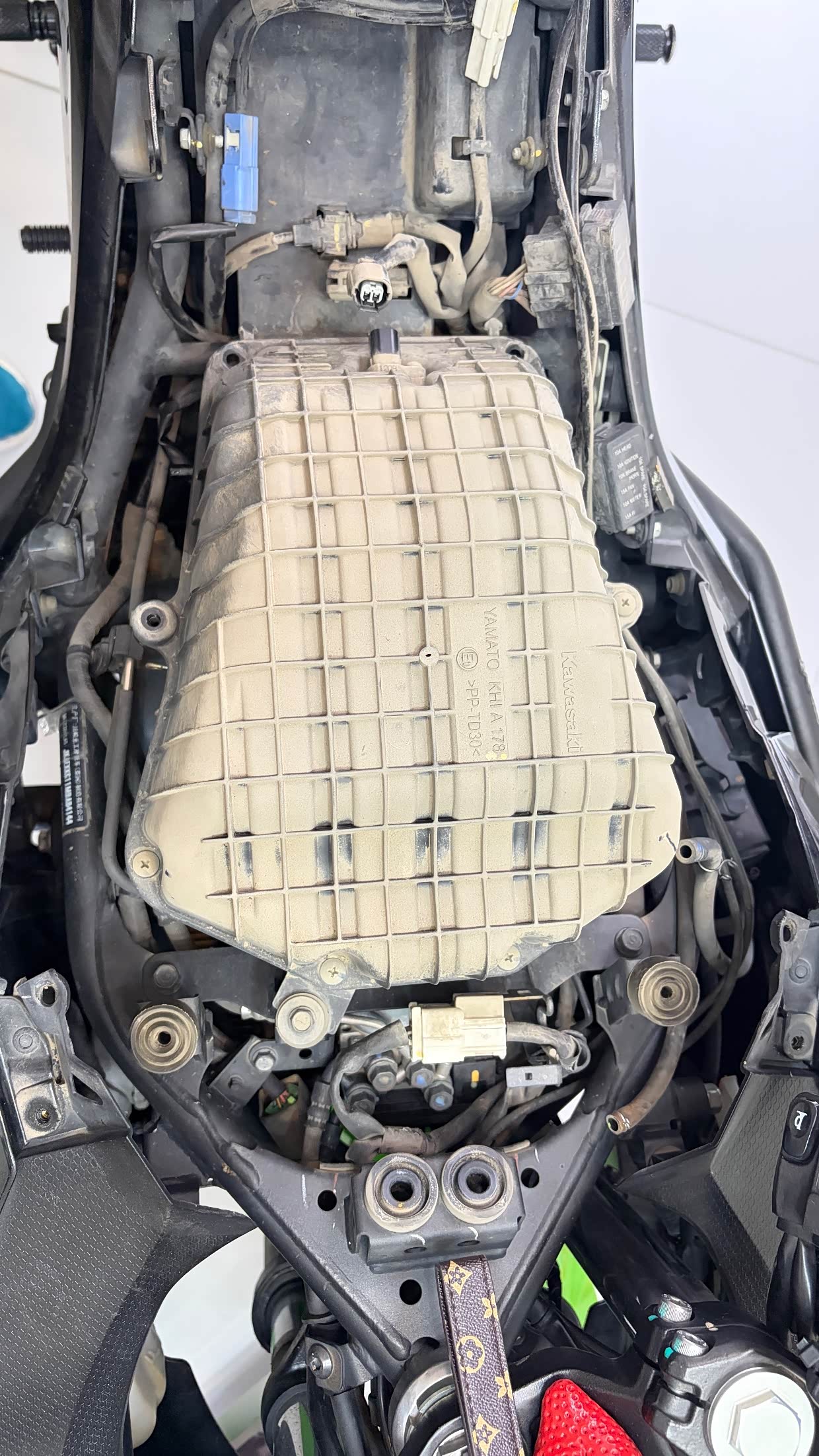

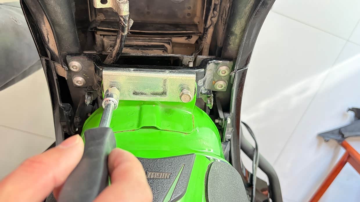

第三步就是抬油箱,这一步是关键,其实一点都不难。先找到油箱后面的10mm固定螺丝,用套筒拧下来,然后拔掉油箱的通气管和溢水管,记住位置等下别装错。最重要的燃油快接头,把橙色的卡扣推开,轻轻一拔就下来了,只会漏一点点汽油,别抽烟别碰明火就行,完全不用怕。然后把油箱轻轻往后抬起来,用抹布垫一下别刮到车,空滤盒就完完全全露出来了。

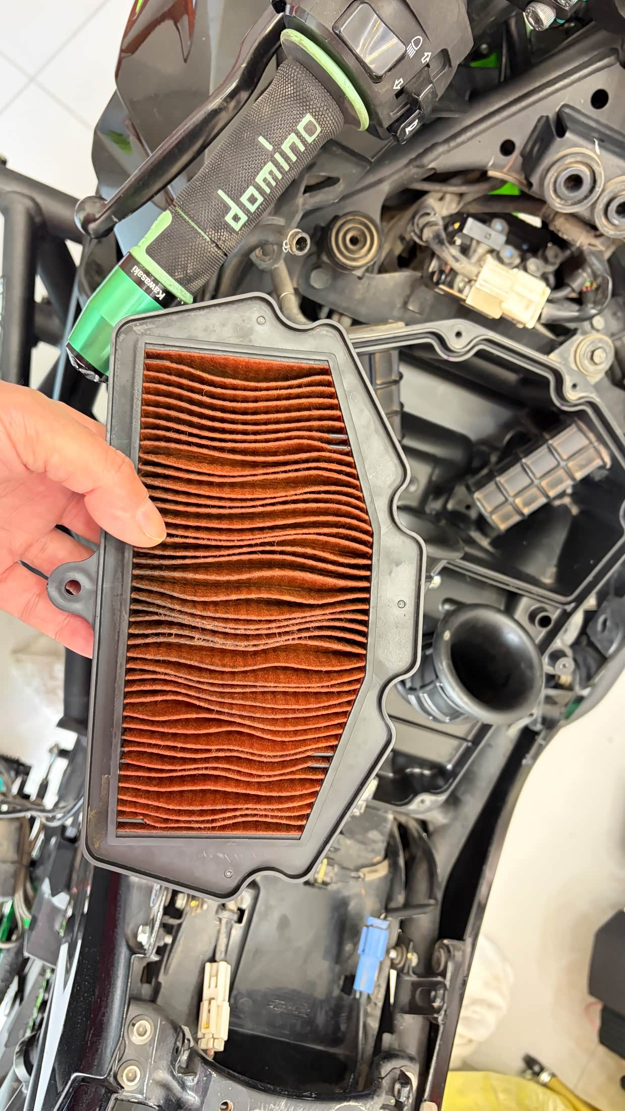

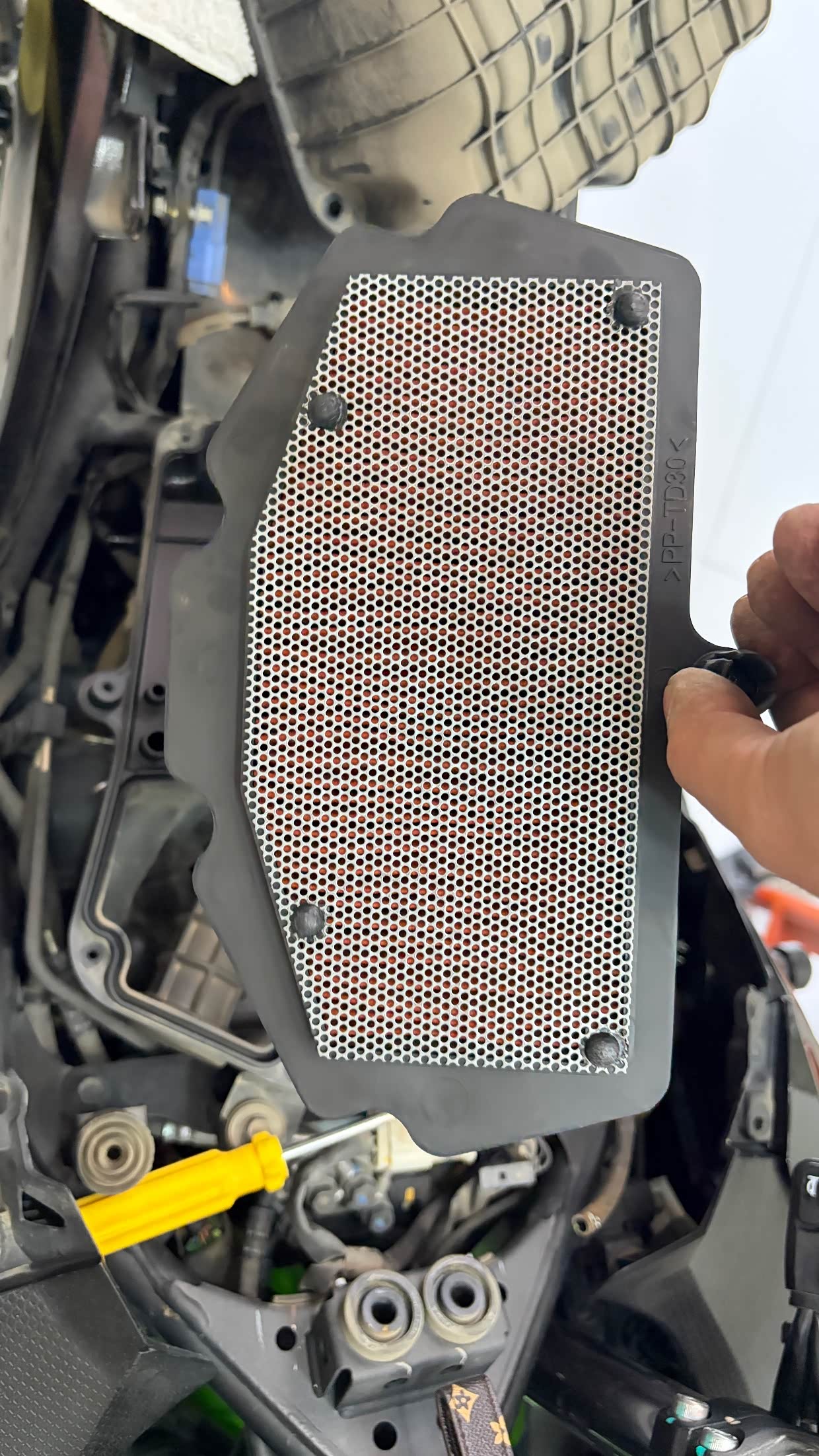

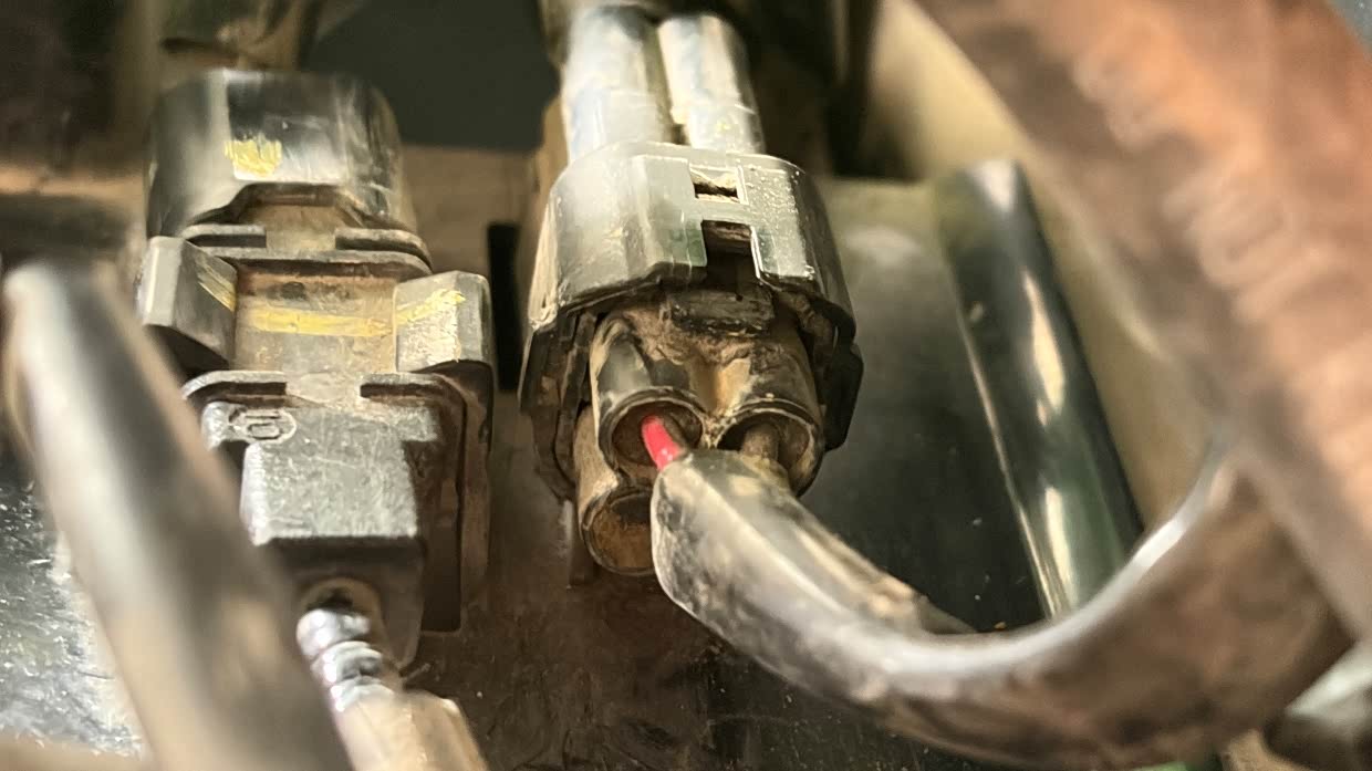

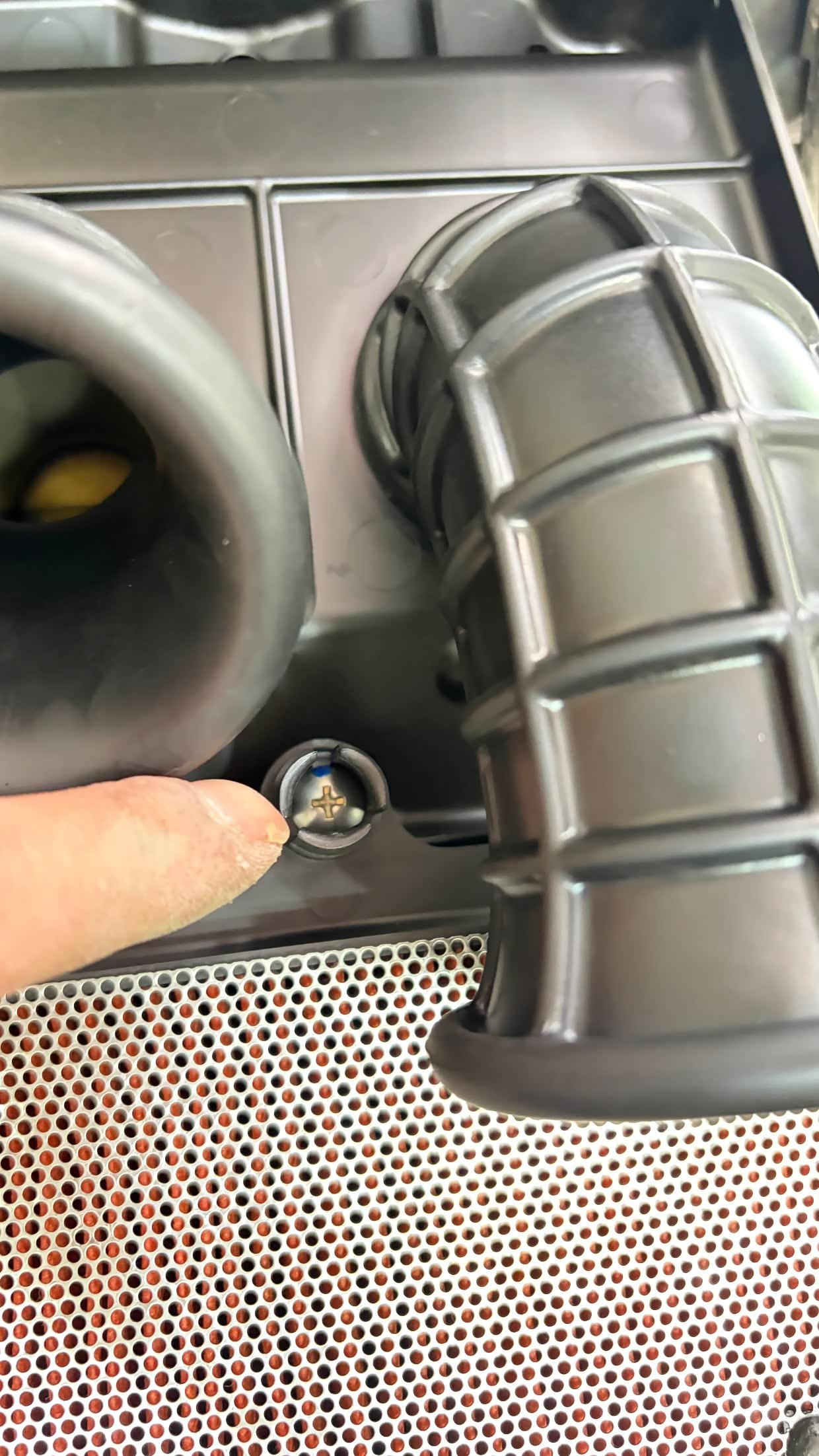

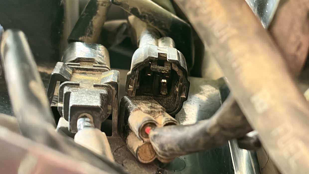

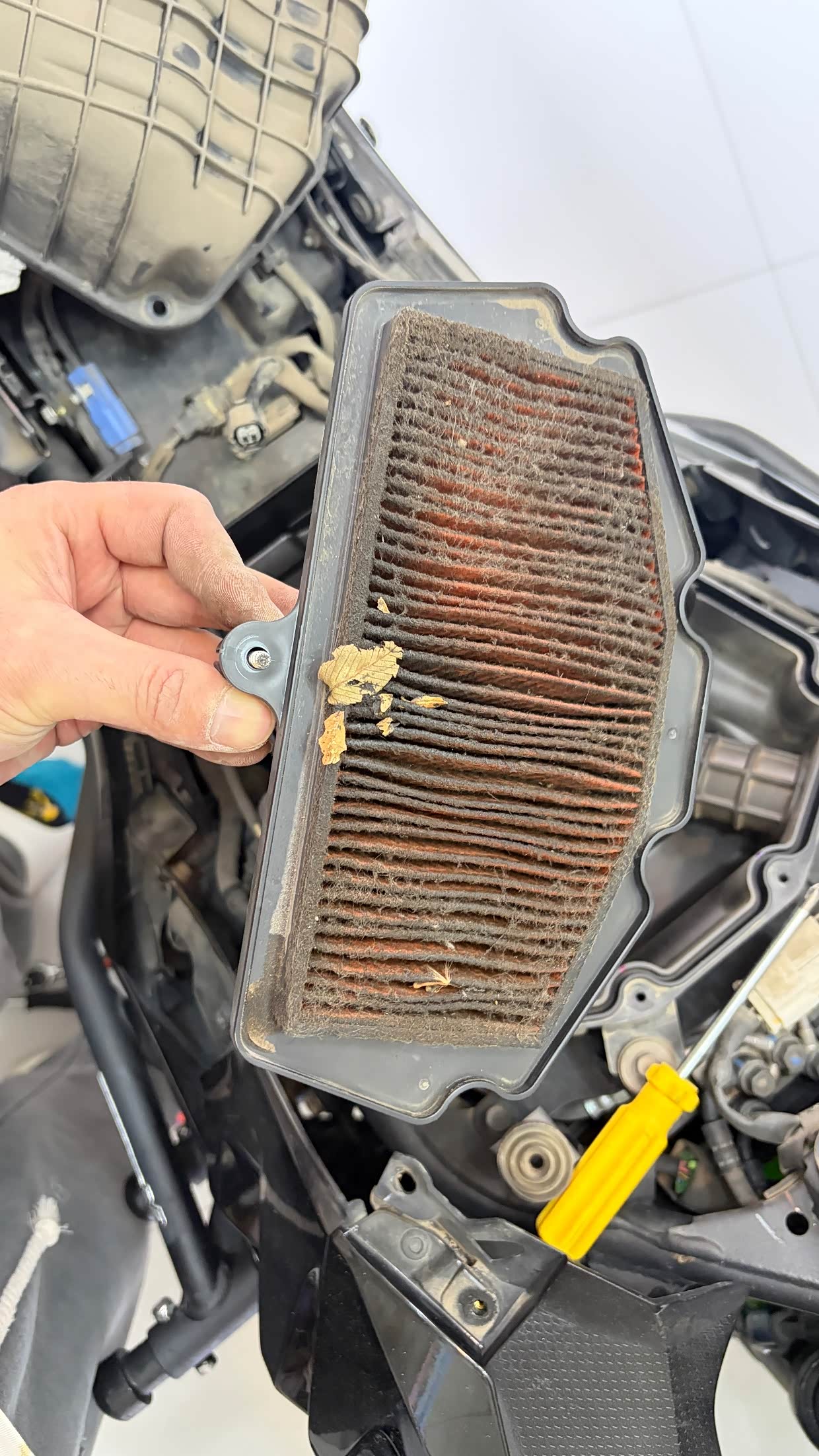

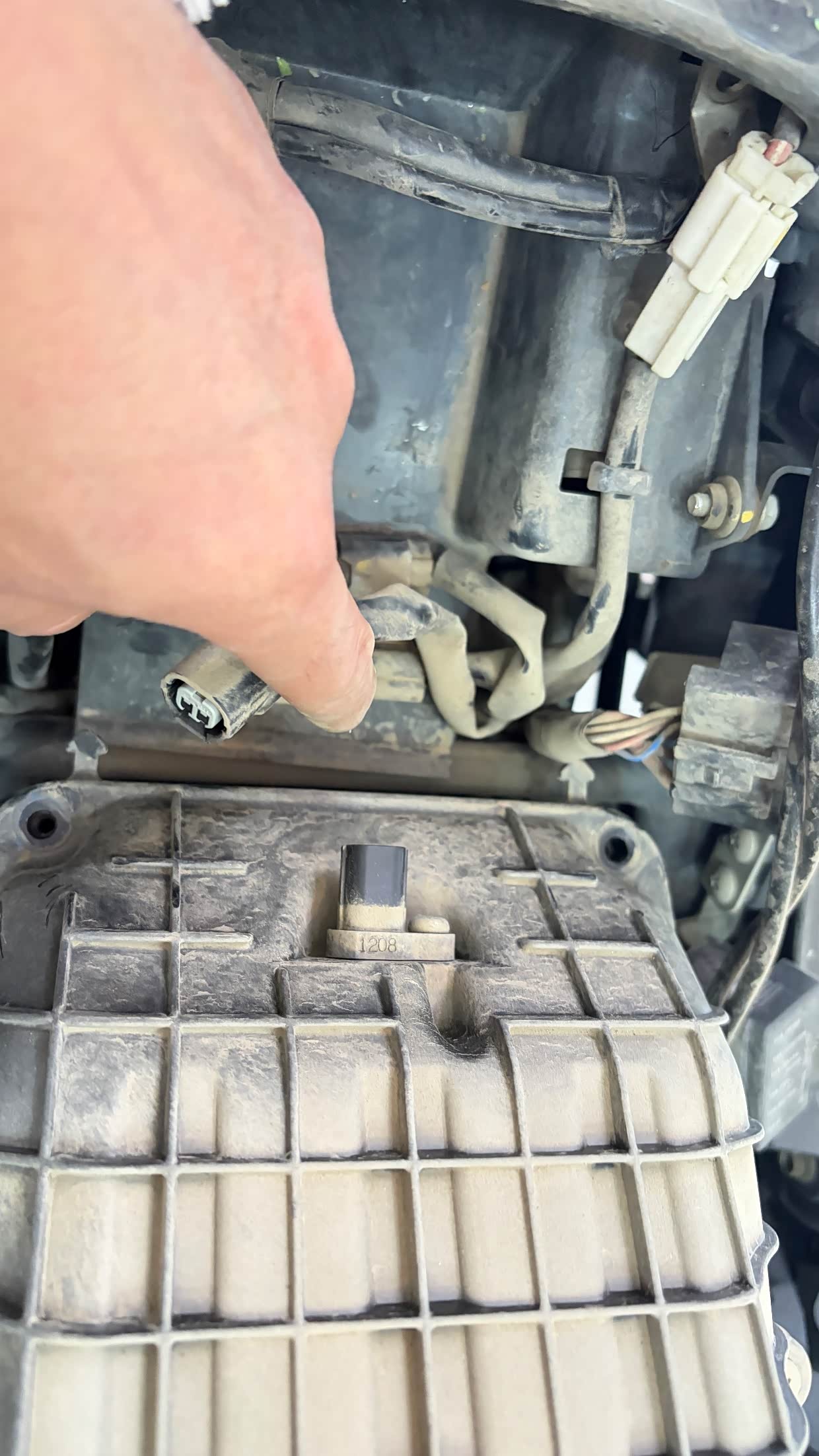

第四步拆旧空滤,空滤盒盖子就几颗十字螺丝,拧下来盖子一拿就开,然后拔掉里面的传感器插头,捏住卡扣一拔就下来。旧空滤直接拿出来,我这26000公里的空滤拿出来吓一跳,全是灰尘和絮状物,对着光根本不透,怪不得骑车感觉不对劲。拿出来之后赶紧用抹布把进气口堵住,千万别让灰尘掉进去。

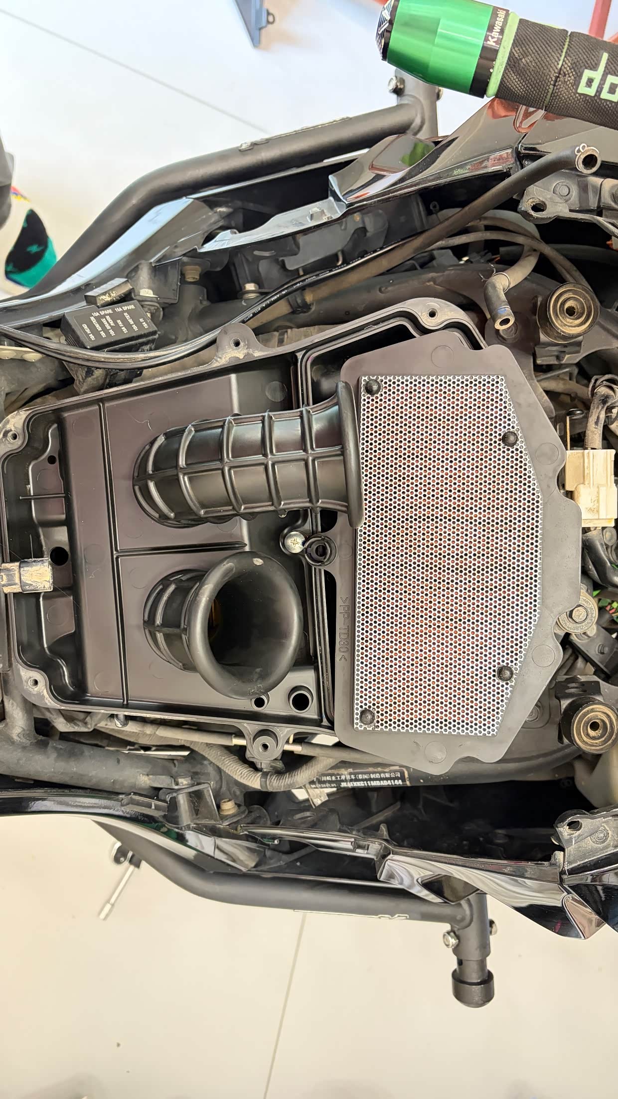

然后简单清理一下空滤盒,用抹布把里面的灰尘擦干净,有压缩空气的吹一吹,弄干净就行,不用搞得太复杂。
接下来装新空滤,把新空滤拿出来,按照旧空滤的方向放进去,一定要放平整,密封圈贴合好,别翘边别褶皱,这一步很重要,密封不好会漏气。然后盖上空滤盒盖子,螺丝对角拧紧,不用太用力,滑丝就糟了,再把传感器插头插回去,听到咔哒一声就到位了。
