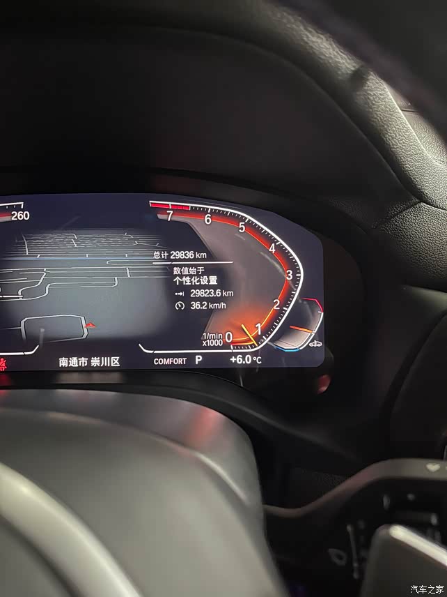

2024年3月23号至2025年3月18号,约一年,三保开始。

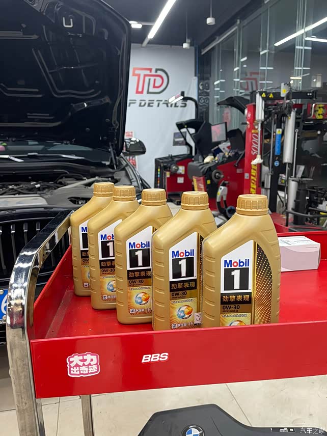

二保时机油量是加的5L,行驶10000公里后的机油量
三保继续安排这个,美孚新超金0W-30。补一句,没蓝天白云的认证,但是能用,大家可以具体了解一下。

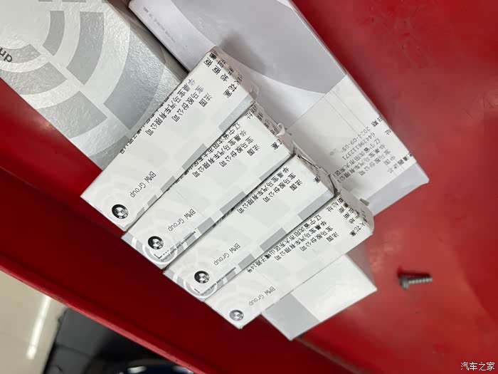

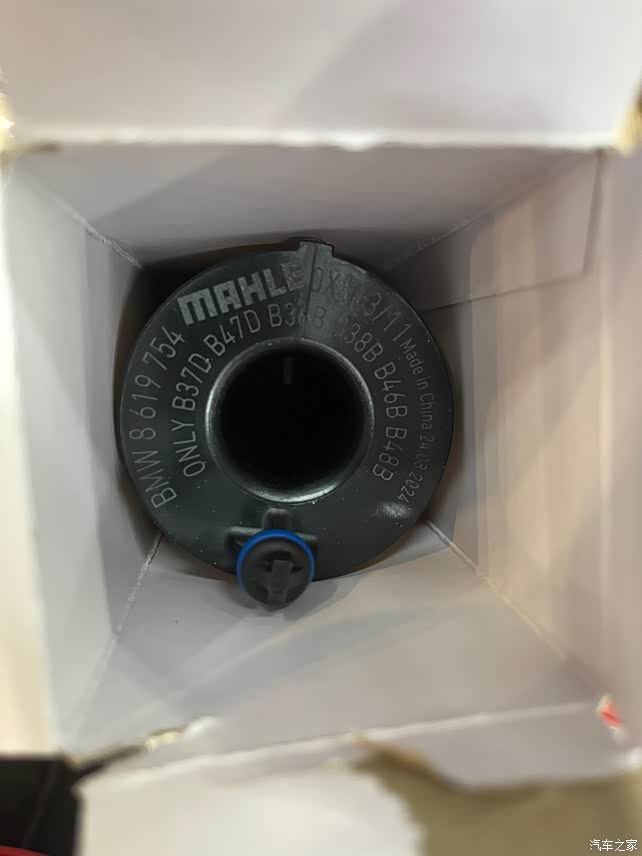

这次机滤,燃油滤,火花塞安排的都是原厂配件,也算开盲盒了吧,哈哈。空气和空调滤这次不换,后期根据实际使用情况再调整。
盲盒一,机滤是马勒的。

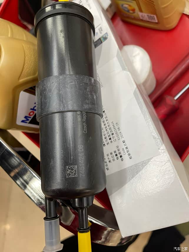

盲盒二,燃油滤是曼牌的。

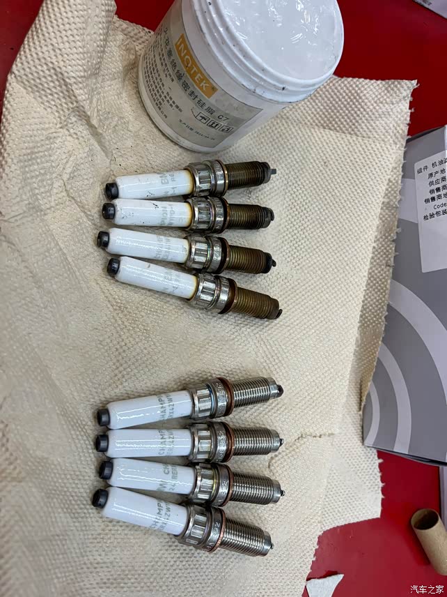

盲盒三,火花塞是冠军的。正好新旧对比一下,一二缸有油渍,整体看起来颜色偏深,但是问题不大。平时开车不是很温柔的那种,一直吃的98粮。

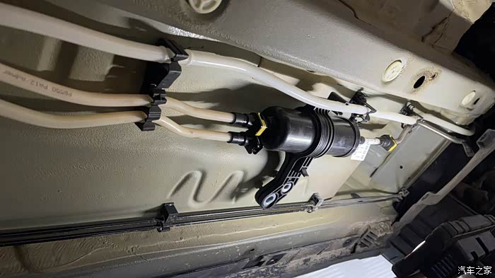

燃油滤更换完毕,接口安装时听到个咯哒一声就说明到位,然后全车先重复通电几次,再启动,流程结束。

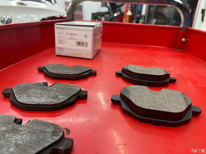

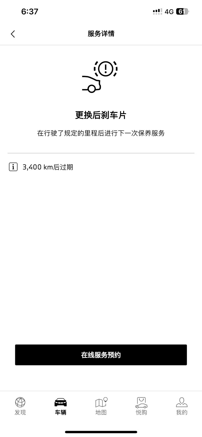

基础保养完成,正好APP提示后刹车片,实际检查一下,需要更换,那就安排吧。

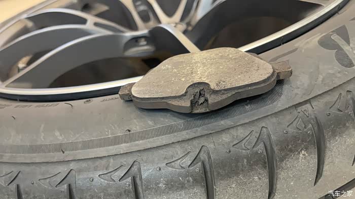

新鲜出炉,刚拆下来原厂后刹片,不说别的,才30000公里就消耗成这样还挺意外的,真不耐造,主要粉尘还大,造的轮毂黑乎乎的,
后刹片整起,DIXCEL的ES皮,后轮用用应该也足够了吧。M皮可以,不想动卡钳的友子们可以考虑前轮更换一下,还有概率解决祖传的刹车问题。
侧面细看一下,这这这,是要换了哈。到此,本次三保项目全部完成,更换机油机滤,燃油滤,火花塞,后刹车片。

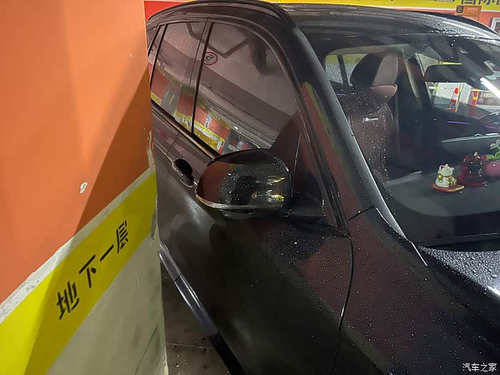

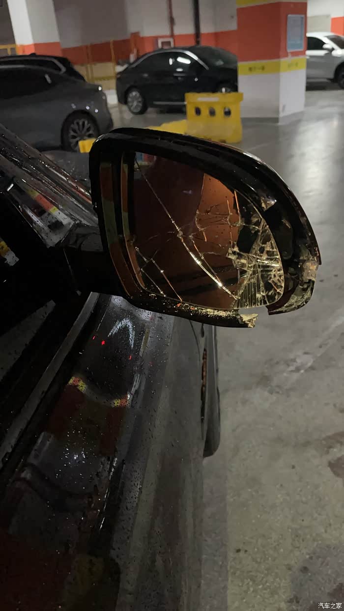

最后插播一条小插曲,保养前夕,喜提本车第一次残血,喜提右后视镜全废。
残血照来了,当时心情还是比较淡定的,坏都坏了还能咋的,修呗。

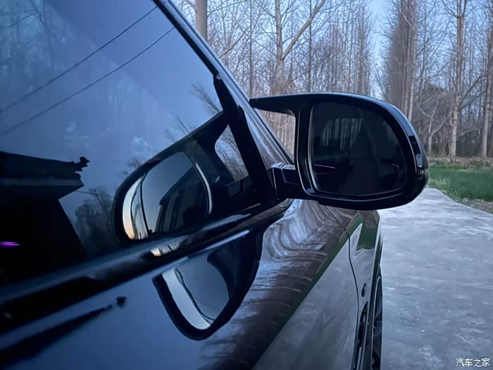

满血复活,喜提新镜。方案,AN四件套加东赛X3M碳壳,这不就完美搭配了嘛,其余损坏件都是配的原厂件。别问我为啥不走4S,那价格太感人,5位数了。
大概的细节照,质感确实可以,完美贴合,无风噪。咱以改代修,还是不错不错滴。

030的金美确实好嗷,原厂的530好像是壳牌代工噢?

机油没问题,我也一直用嘉实多0.40的,所谓原厂的真不行,最多是够用,汽滤和火花塞换早了,空滤勤换只会更好。
