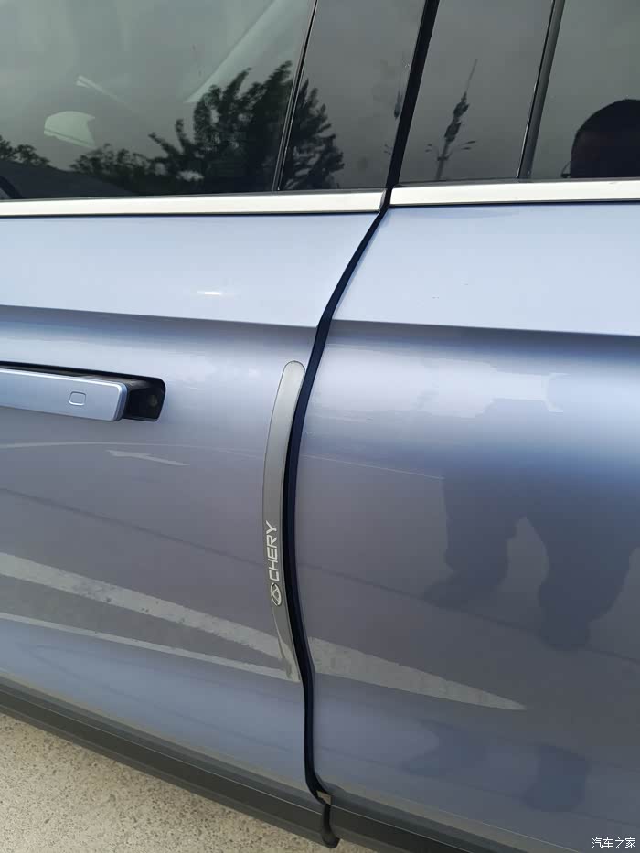

事情是这样的,清明节去了一趟媳妇的老家,玩了两天,最后一天正准备要走,但风云T9车门却罢工了…
车门关不上
这是咋回事呢?问了媳妇才知道,刚才家里小孩太调皮,把车门上这个卡扣摁过去了,用手掰掰不回去,按车门开锁解锁键也不管用,马上准备返程上高速了,出了这问题真糟心ahl_哭

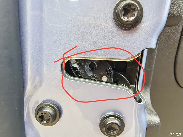

卡扣原来是这样子的

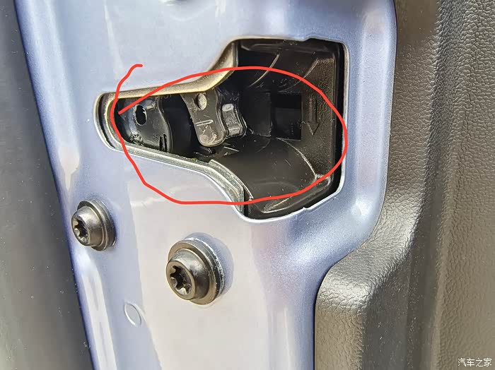

这是摁过去的样子
按了开锁解锁键也不管用…头大

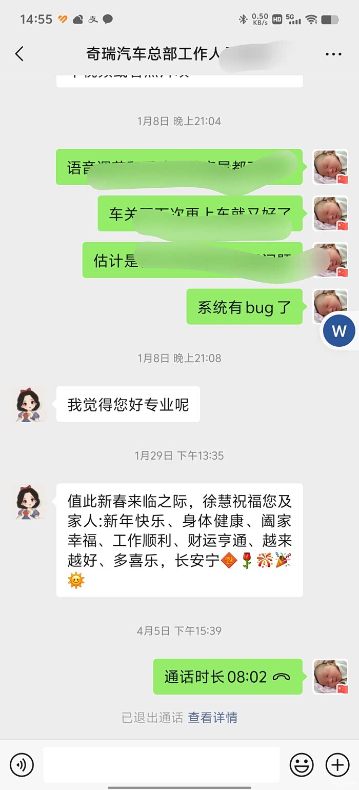

找到厂家专属客服的微信,联系
还好,虽然过节的,但是厂家客服也第一时间接通了我的语音电话,刚开始她也不知道怎么解决,她又联系工程师,远程视频帮我找问题解决的办法。

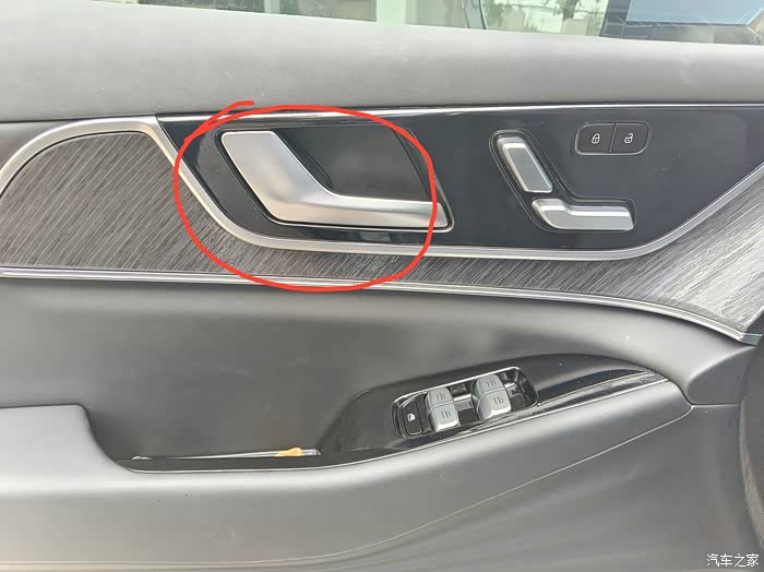

在忙活了五六分钟后,工程师突然灵光一闪说“你拉一下车门内把手试试”。
我按照工程师的指示试了一下
“嗒”车门的卡扣恢复正常,车门可以关上了ahl_哭

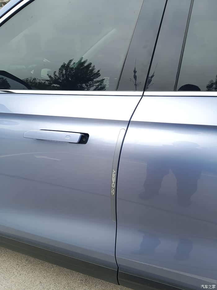

正常状态
关上的车门
