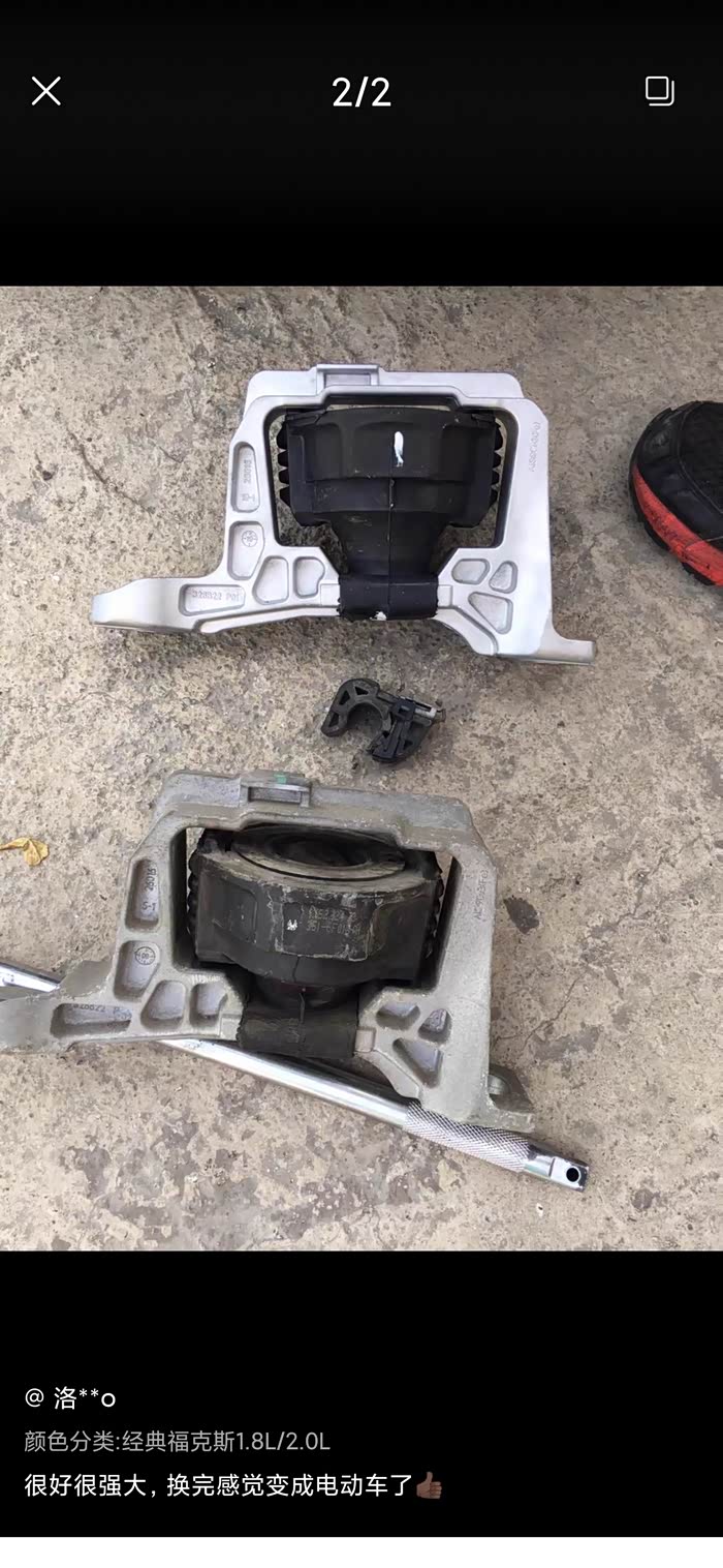

我个人2台经典福克斯的经验来看,去4S店换原厂的确实熬得时间久些,所有的改良版副厂件终究是副厂件,根本不存在不抖和不要换这个结果。只是副厂件便宜得多。
200块的只能坚持半年,别问我怎么知道,我已经交过智商税了,老老实实换好的,哈金森的,德国FIBE的,还有一些价格高点的都比较耐用,价格350-450左右,原厂的也是哈金森代工的,不过卖的贵
