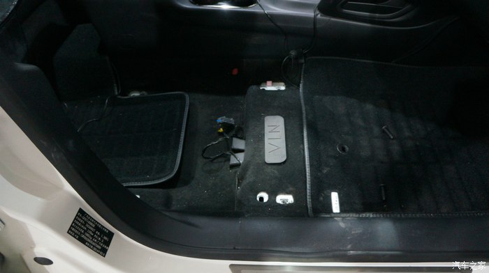

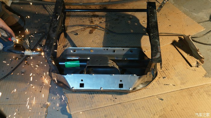

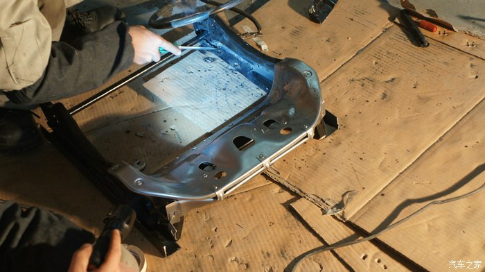

改装过程:

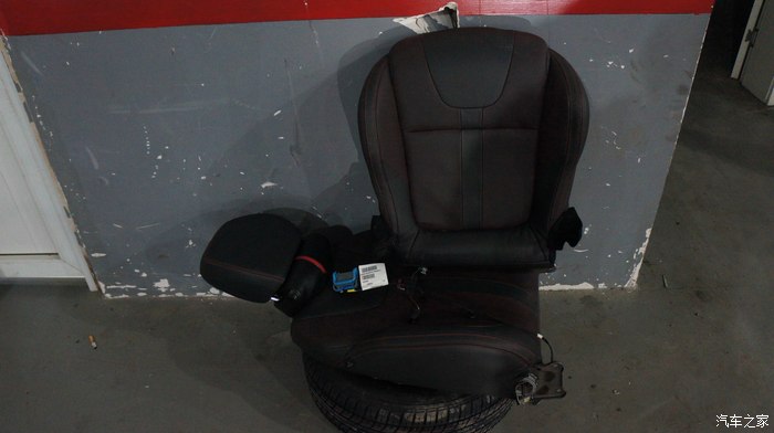

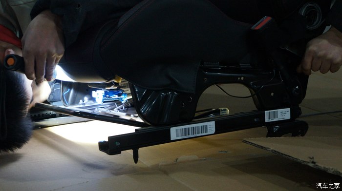

拆除副驾驶座椅

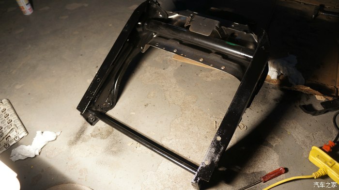

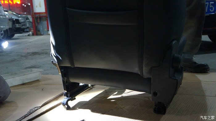

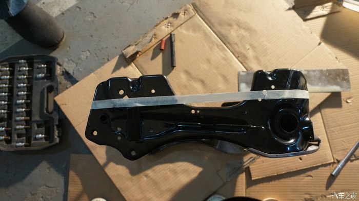

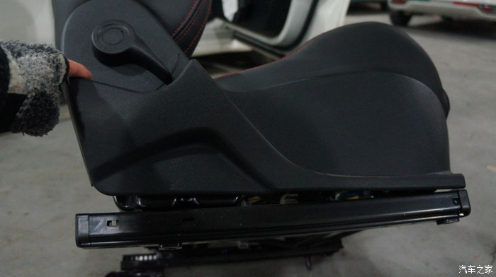

座椅细节,要锯掉的就是与滑道连接的这一截支架。
座椅下面的电路、螺丝、弹簧很多,拆解需要一定功力

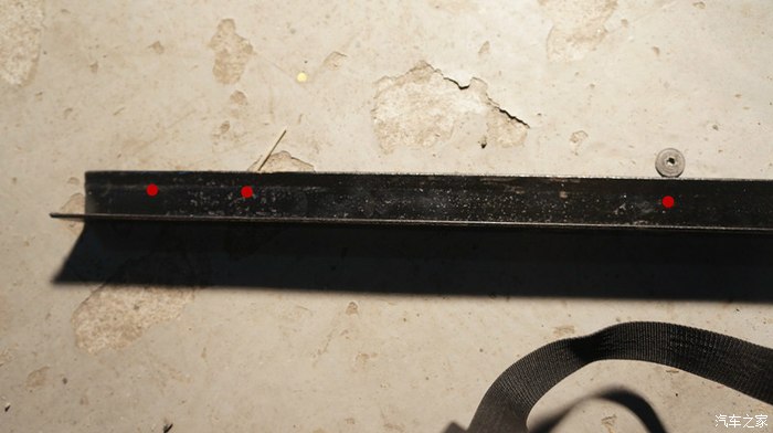

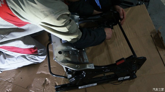

准备50CM长的4*4cm角钢两段,比对座椅支架的螺丝孔位,标记,打孔。
(座椅前部两孔,后部一孔)

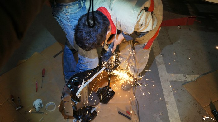

水平割除下端的4.5cm支架(见图,白胶带以上部分)
固定安全带卡扣的螺丝,需要撬下来,焊在新的角钢上。下图为上图红圈位置,螺丝已撬下。
先焊两个点,试装比对车底螺丝位,确定精准后,再完全焊死。
(焊接很考验手艺和态度,也直接关乎座椅的安全,请改装的车友格外注意)
焊完,需对焊缝和被打磨过的位置做防锈处理,上漆。
装回座椅其他部分,安装护板,此处也要沿线做切割处理,不要舍不得下手。
确认所有零件装好后,将座椅装回车子,大家看下前后对比。

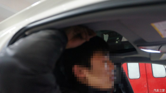

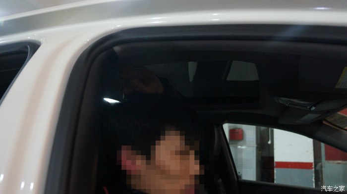

改装前,乘坐者头部只有一到两指的空间。
改装后,头部有一拳多,多出三到四指的空间(4.5cm)
改装后,可以将乘坐者的身高上限往上增加7-8cm,对原先不顶头的乘坐者也能有效改善视野和空间感受。
目测改后,天窗版副驾驶乘坐1.90无压力,非天窗版1.95无压力。
对比驾驶座的最低位置,副驾驶还要低2cm左右,下次有机会可以再改改驾驶座,让驾驶者上限也增加3-4cm。

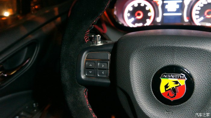

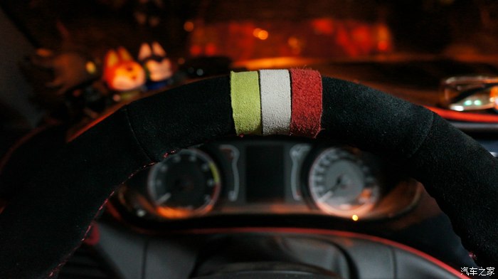

二、反绒手缝方向盘套作业
纠结冬天真皮凉手,又不愿意套那种一体塑性、包裹不完全、或长毛短毛之类的,反绒手缝是最佳选择。
夏天其实也没必要拆除,防晒隔热,反绒比真皮更好,只是不如真皮光滑。
淘宝上其实有现成的款式,不过我不满意它的接缝位置,手握时会摸到,不舒服,另找人定做,将接缝上移,接近于原厂真皮方向盘的位置。并加缝了意大利国旗三色带,也是反绒材质。
“妈妈再也不用担心我早上凉手了。”
缝线过程省略500字,大约需要两个小时。
另外,还是事先声明一下,不在论坛分享商品链接,请勿私信、回帖求链接。
在致悦认证群的车友,可以在群聊天里@我,有空可以回复下,请勿单开小窗口骚扰,小心拉黑,妹子除外。
最后,来张新鲜的爱车俯视图。
