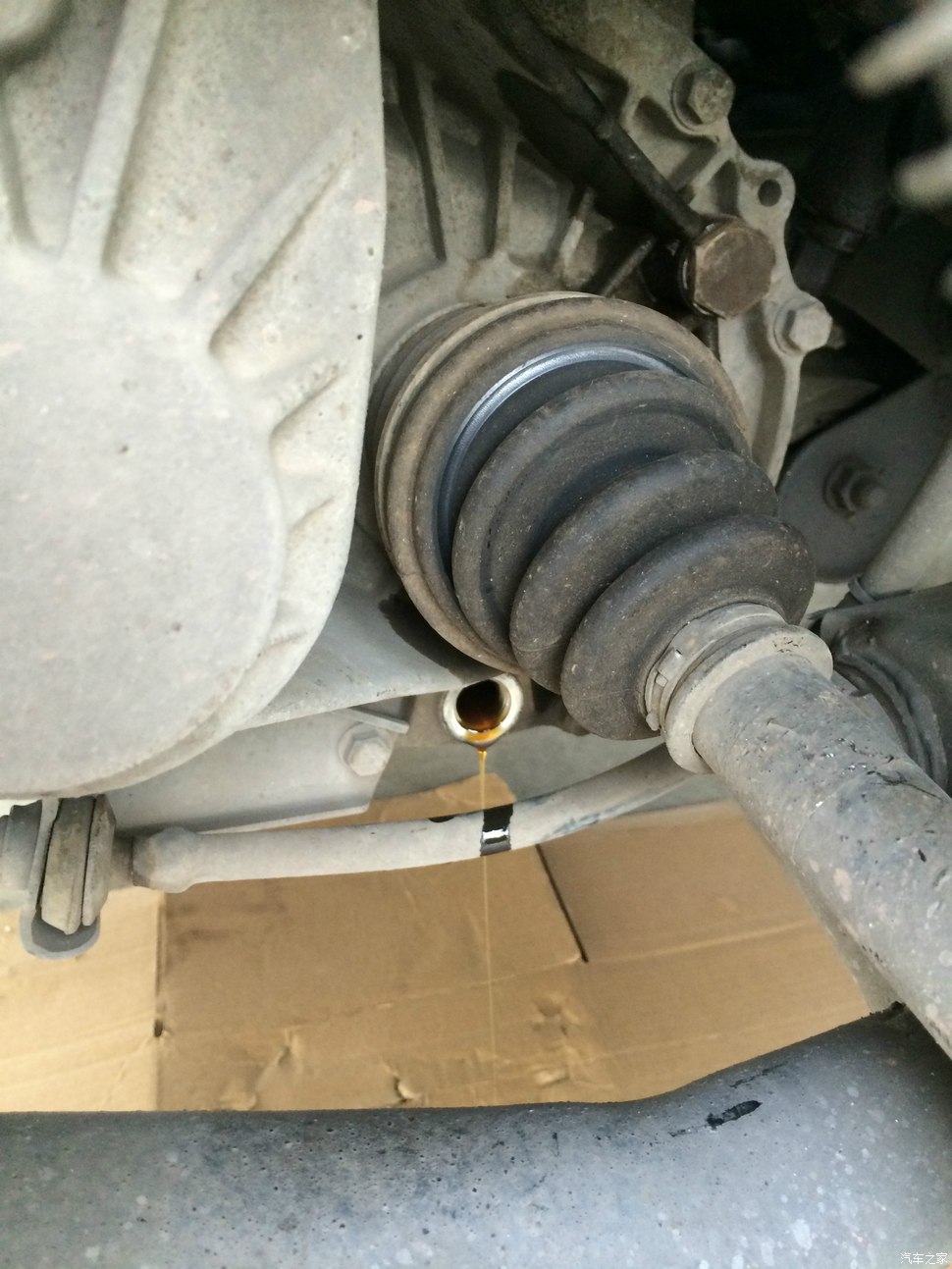

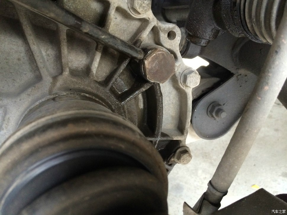

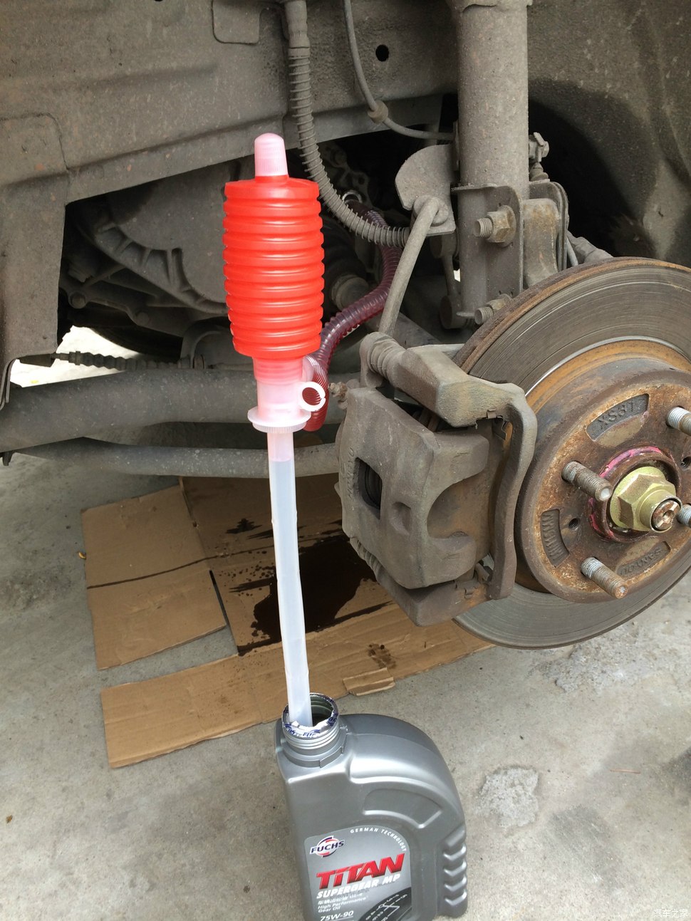

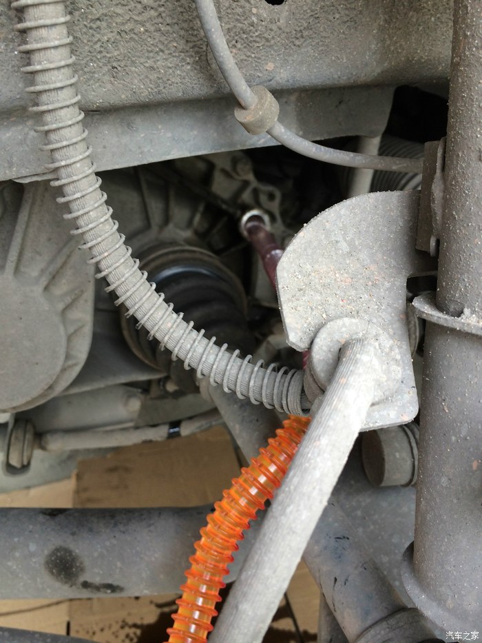

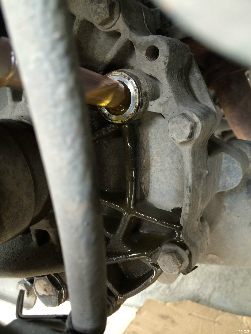

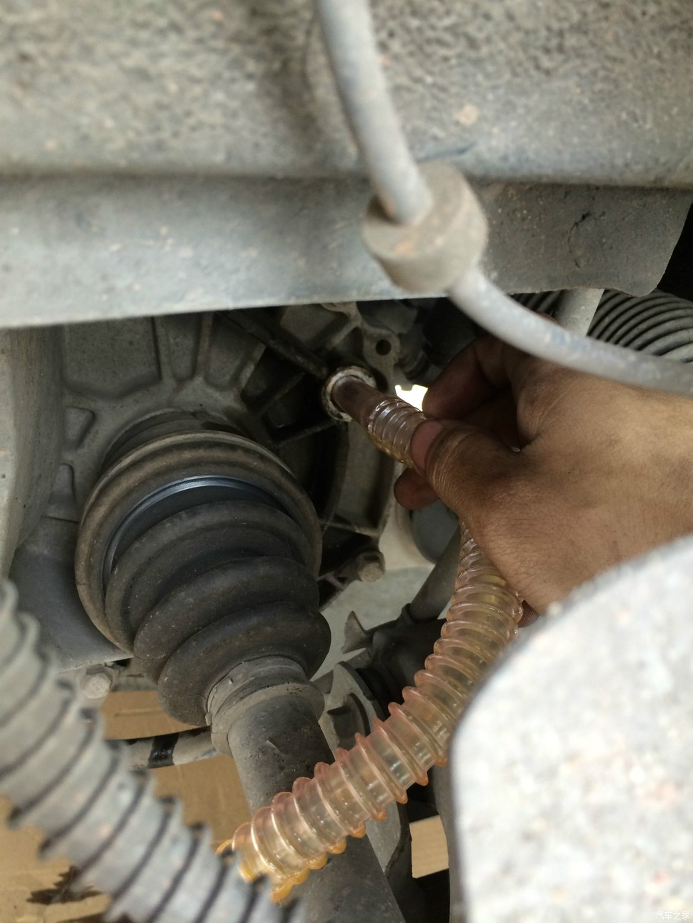

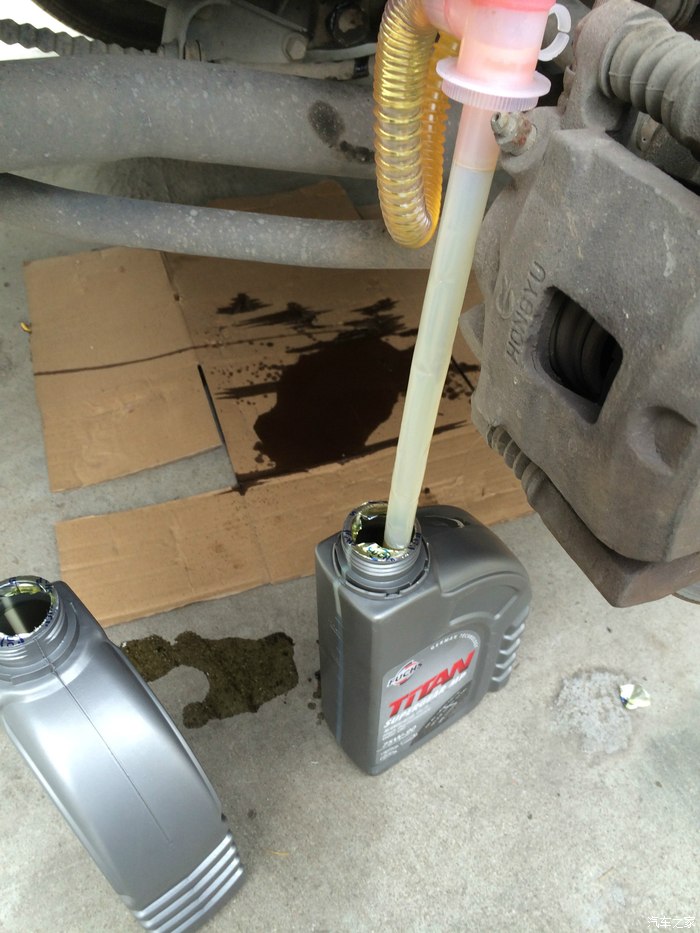

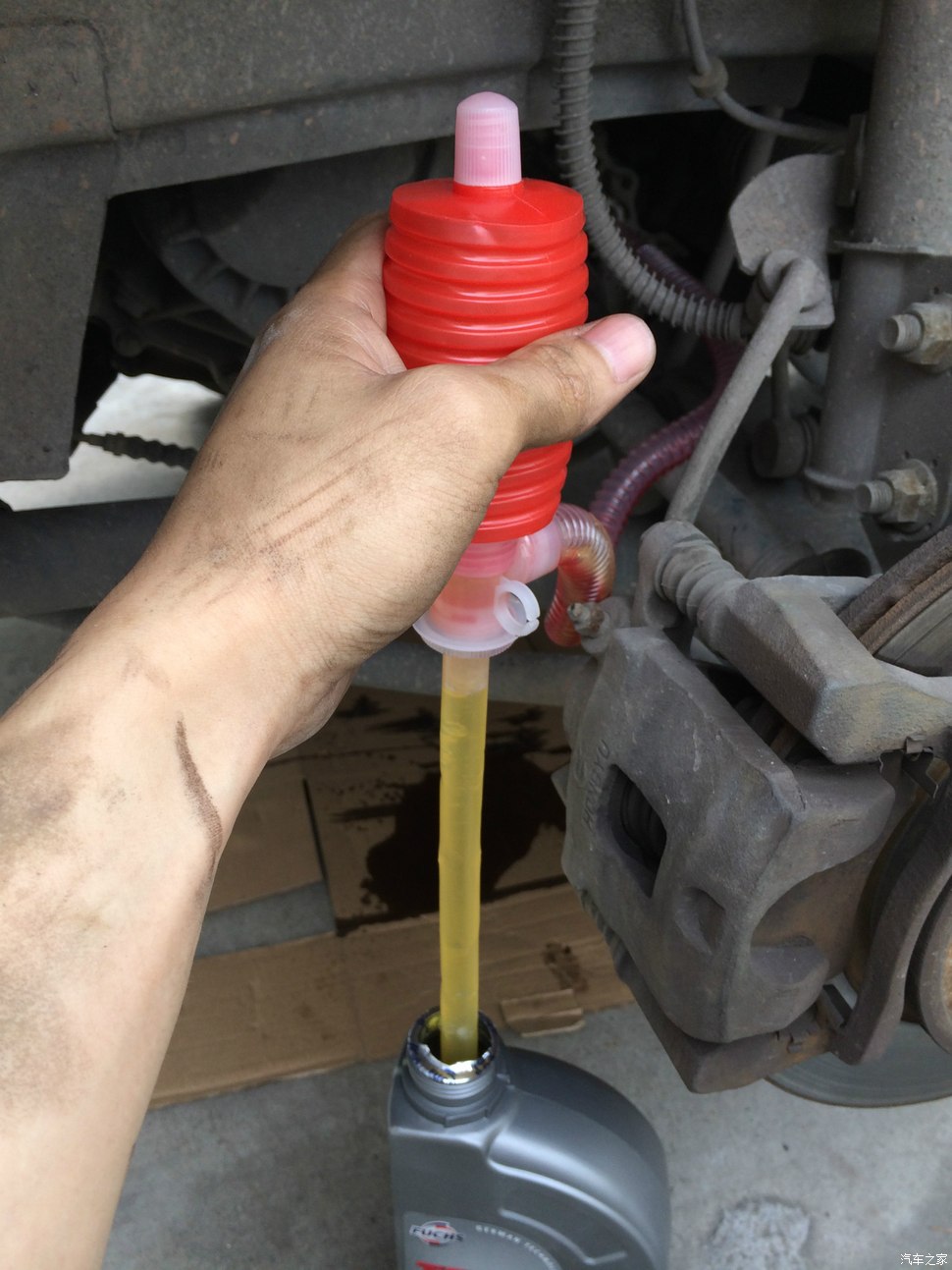

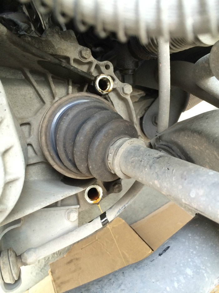

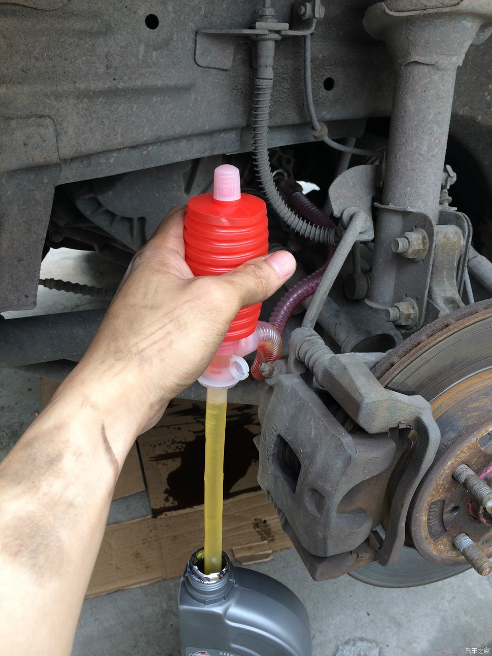

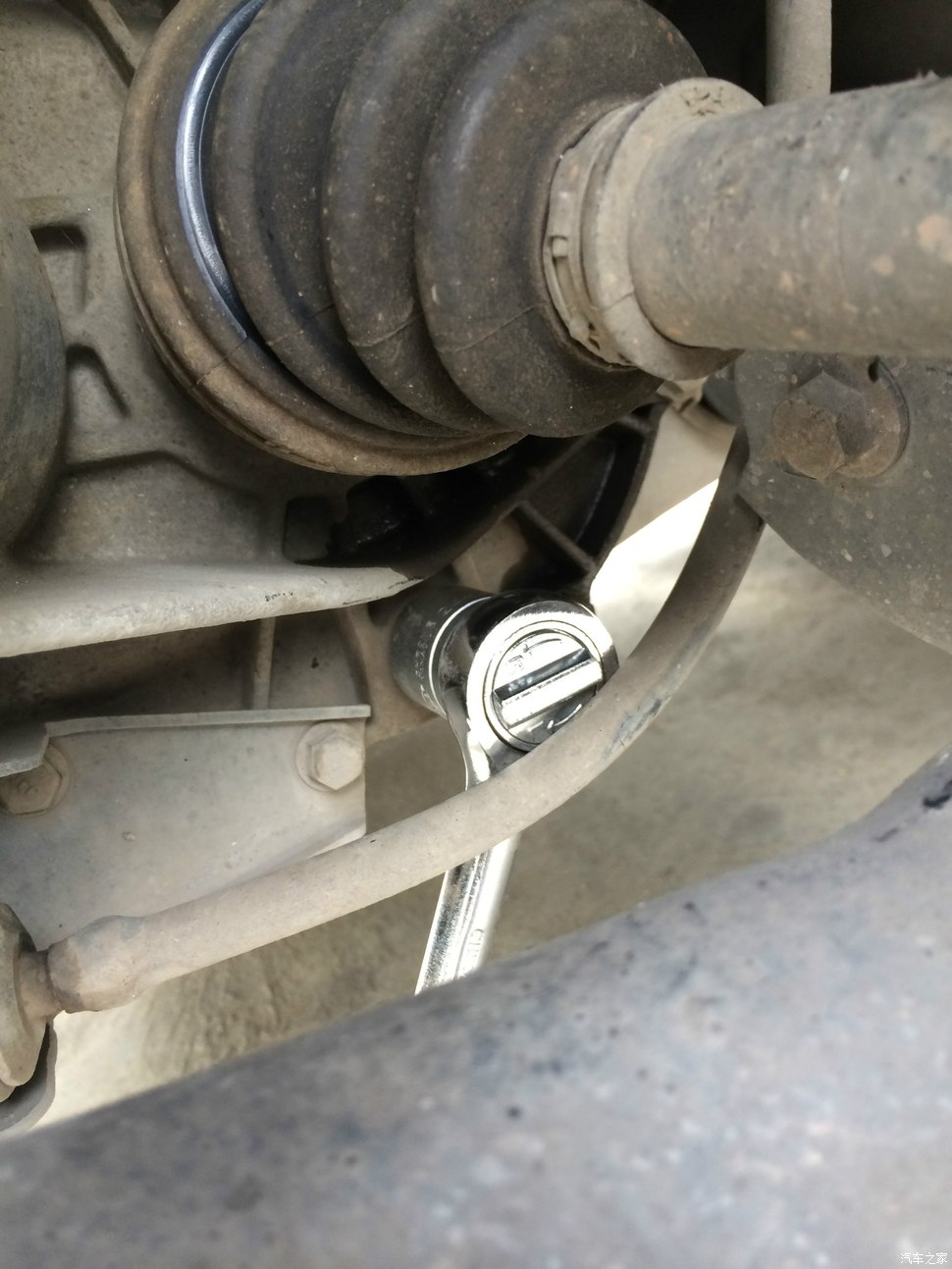

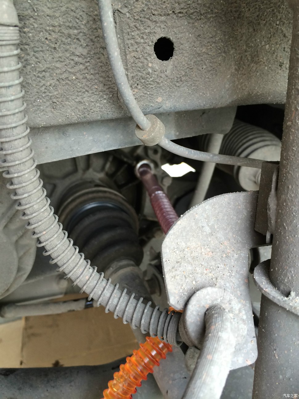

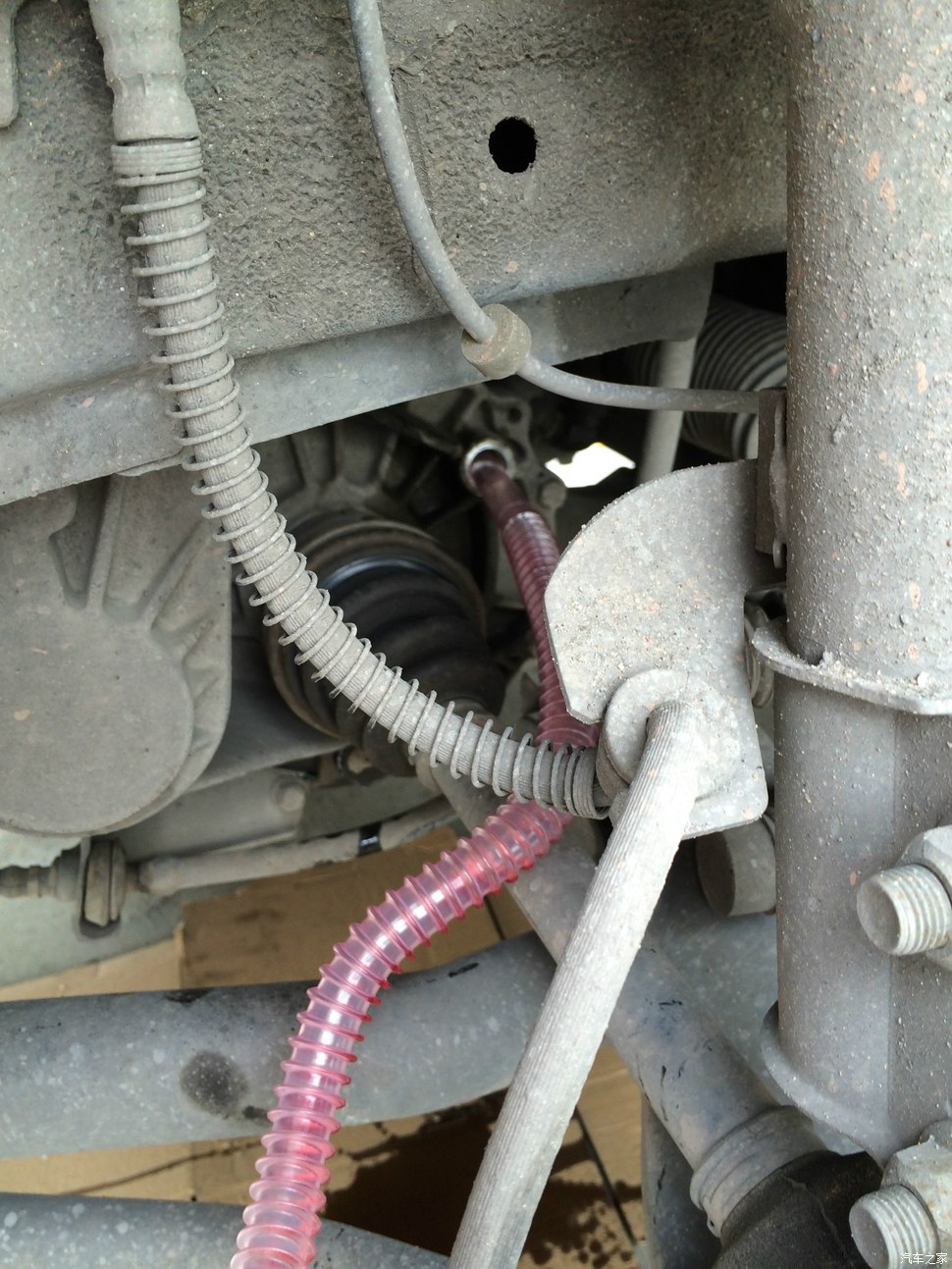

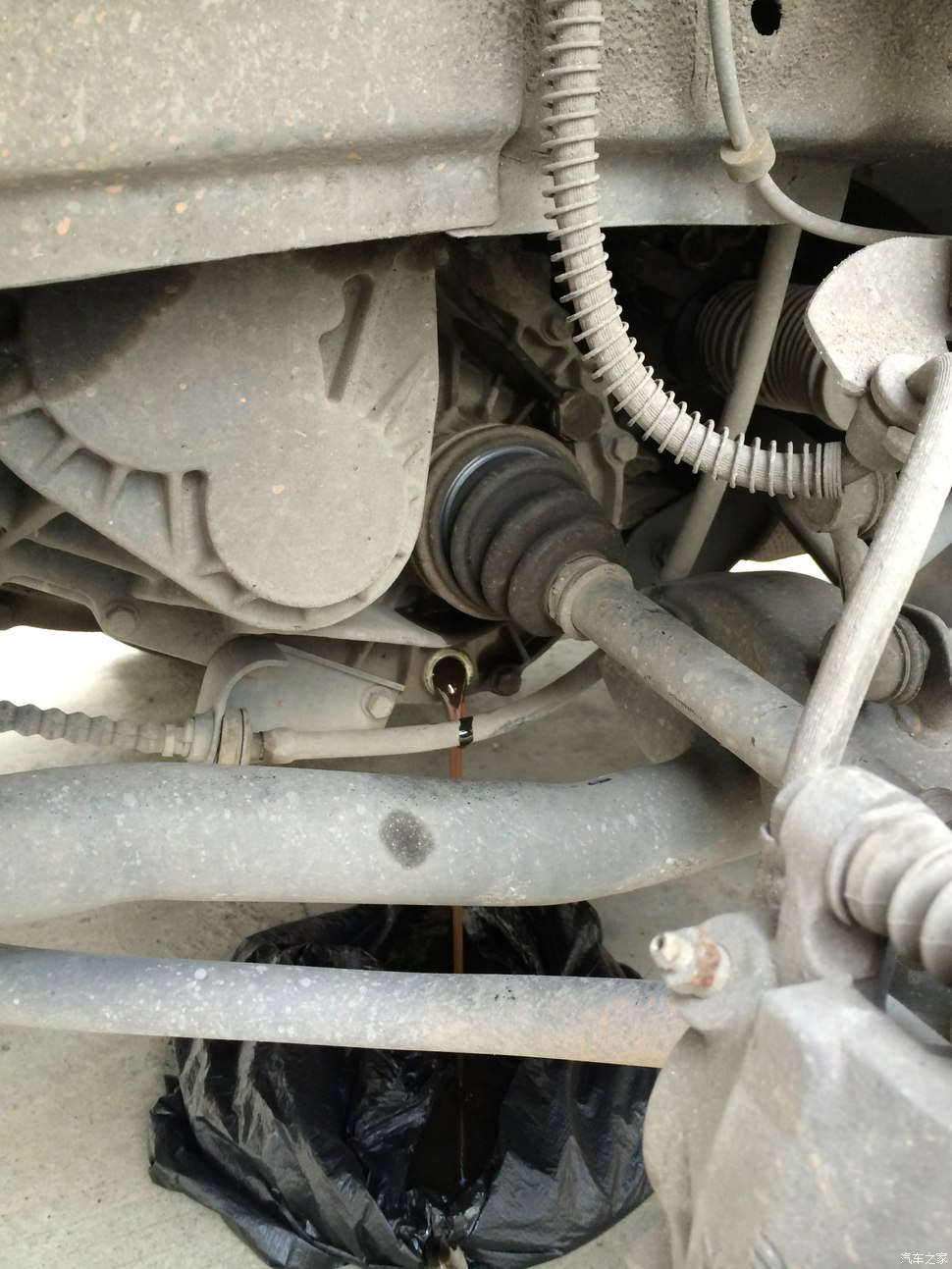

工具24号套筒  用的是福斯75W-90的手动齿轮油 2瓶1L就够了   加1.9L就能看到加油口满了溢出来  换完感觉还是有改善的  但是不会很明显  我的8万公里放出来的齿轮油还不算黑色 有点气泡  实际上终身不换的话也是可以的  毕竟变速箱密封环境和温差都很好
