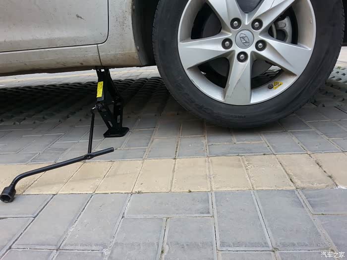

用随车自带的千斤顶将右前轮顶起来。
千斤顶我是经常用的,每12000公里我都会将轮胎进行换位,这是使用手册中要求的哟,现在已经换位三次了,方法是:前轮轮胎移到同侧后轮上,后轮轮胎移到另一侧前轮上。
车子呈现右高左低,目的是为了便于清洗剂从进气口流出来。

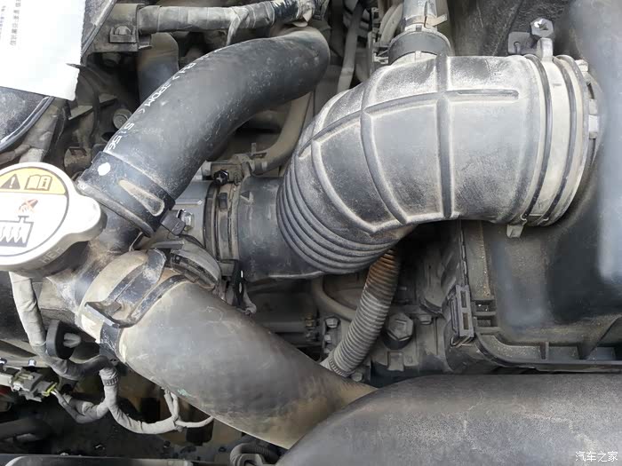

用一只长把的十字镙丝刀拧松卡子镙丝。

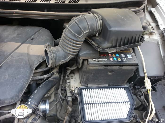

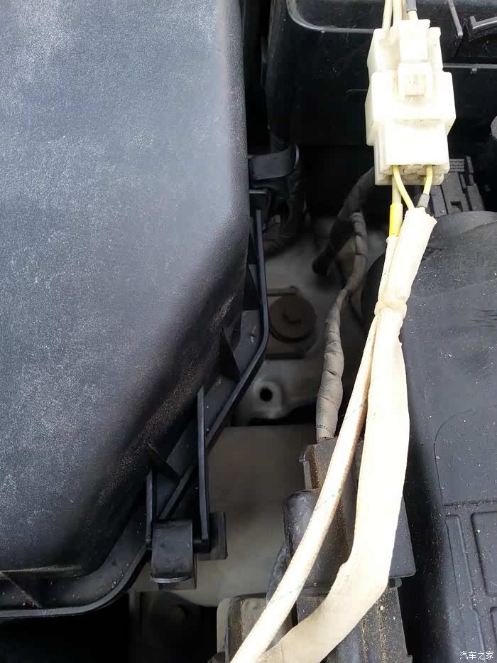

空气滤芯盖左侧有两个卡扣,是很好打开的。
右面那个白色的插头是我后装的,是安装转向辅助照明灯时用到的,如有兴趣,可见我以前发的帖子。
轻轻拆下空滤盖和软管

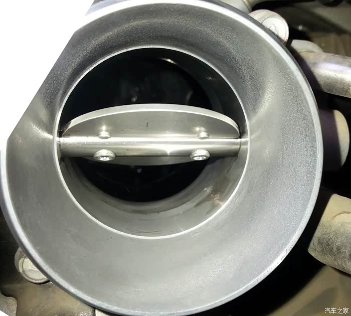

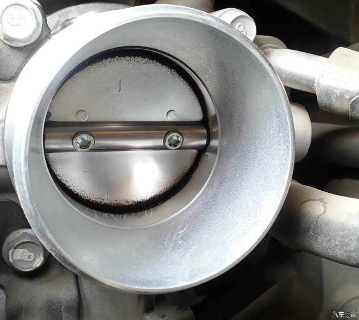

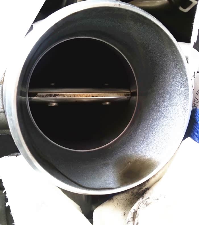

这时就可以看到节气门内部了,感觉还不算太脏吧。
比我想象的要干净多了,可能是与我经常更换空气滤芯有一点儿关系吧,滤芯我都是在网上买的,二十多元一只吧。

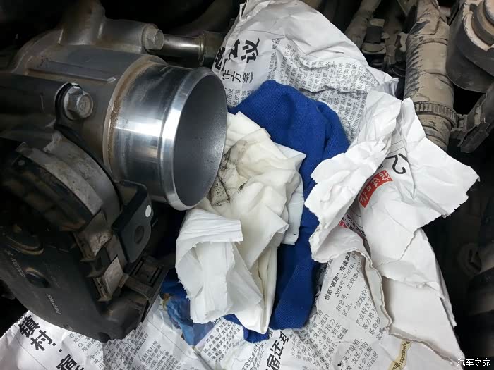

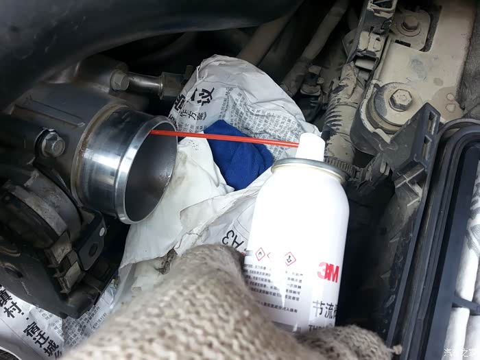

在节气门进气口的下方放毛巾和纸,防止清洗剂流到发动机仓里。
将清洗剂喷嘴对着节气门内壁,喷上两圈。一定要喷在内壁上。

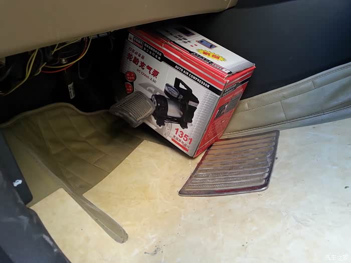

不要踩刹车,按两下一键启动键,车电路接通,发动机不需要启动。

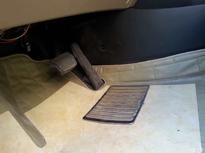

由于没有别人帮忙,现在只能利用车上的充气泵来压下油门踏板
此时节气门内部阀门打开,再用清洗剂喷上两圈。

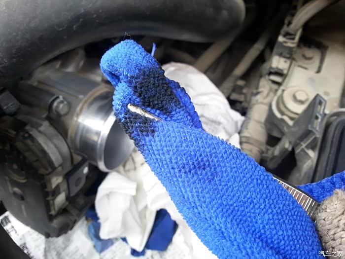

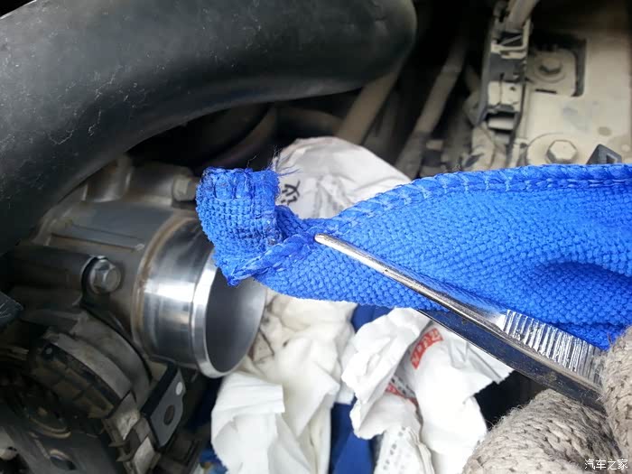

用纤维毛巾擦洗,用摄子夹着手巾轻轻擦洗。
不要用容易掉毛的棉布或棉花棒擦洗哟。
重复几次上面的步骤,喷清洗剂、擦洗内壁,再活动活动油门踏板,让节气门阀门也活动活动,便于清洗阀门边缘地方。

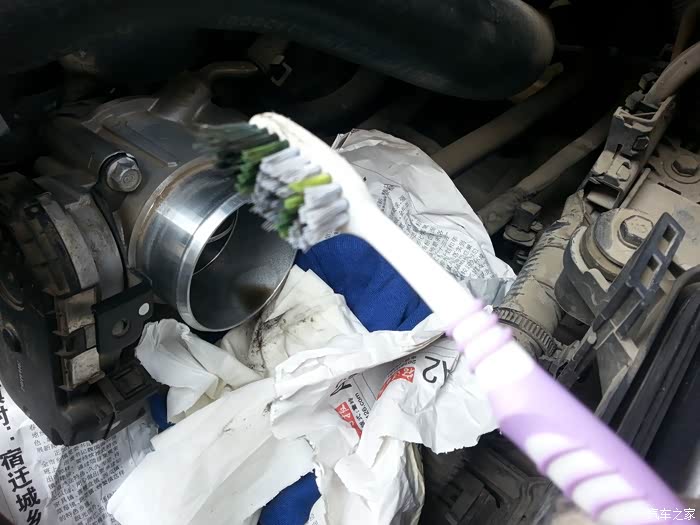

我还用牙刷帮忙清洗了阀门轴附近,对于毛巾不容易擦洗到的地方特别有较。
清洗时一定不要随便拨动阀门!!!
要采用踩油门的方式来活动阀门。
看看,是不是清洗干净了呀

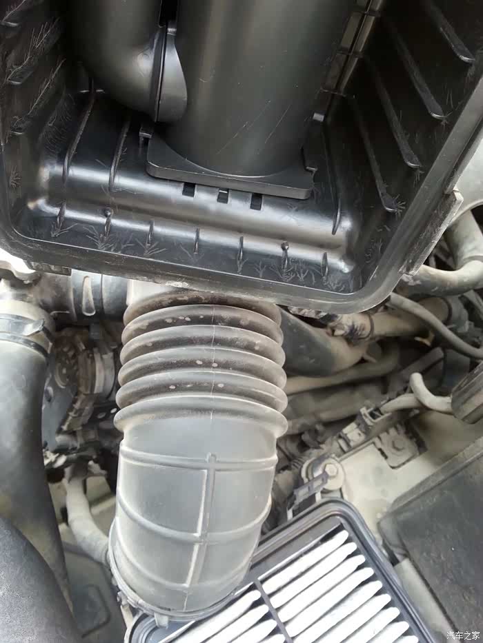

顺便也检查一下进气软管,这个软管可不让人省心,在首保前我就发现有裂纹,就电话通知了4S店,向厂家订货更换了。看来后来换的这个质量还行,现在还没有损坏。

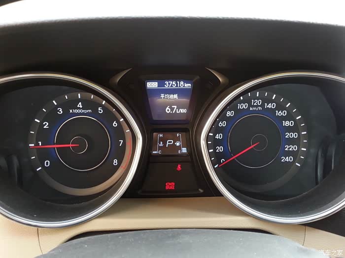

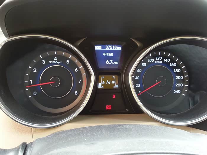

启动试试,转速在1000
开车在小区里转了一圈,有500米吧,转速已经下降到700左右了。一切正常,
因为清洗前节气门不算太脏,清洗后未影响多少阀门开度,所以完全不用进行节气门匹配。
