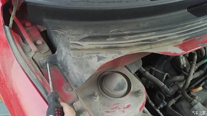

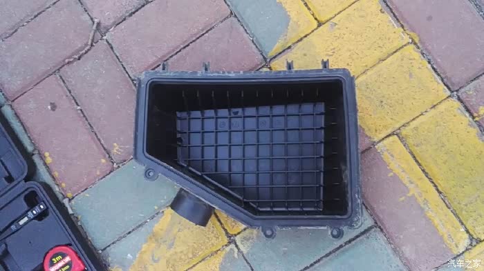

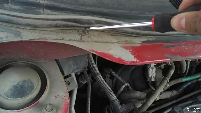

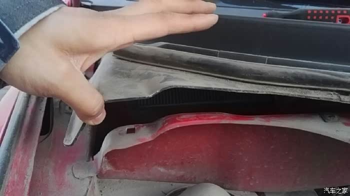

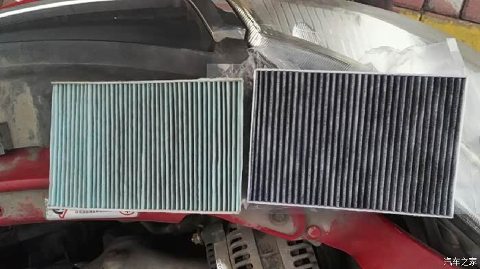

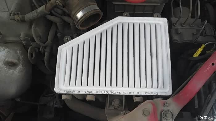

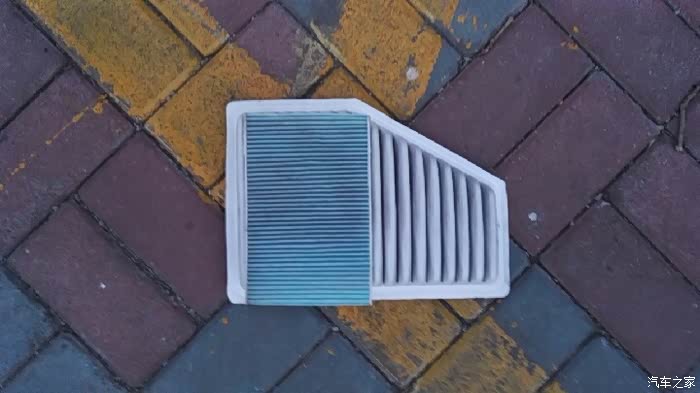

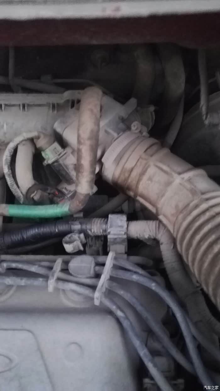

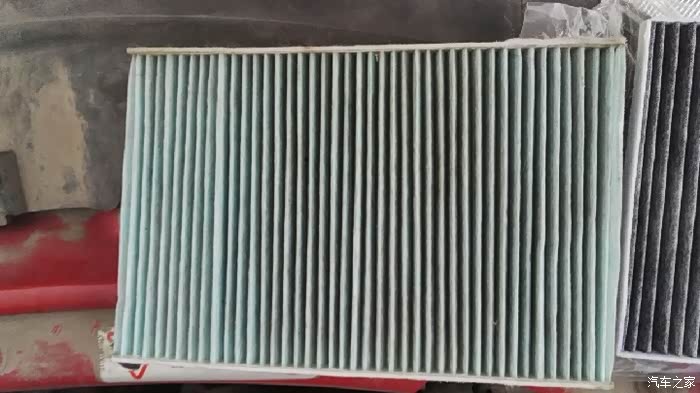

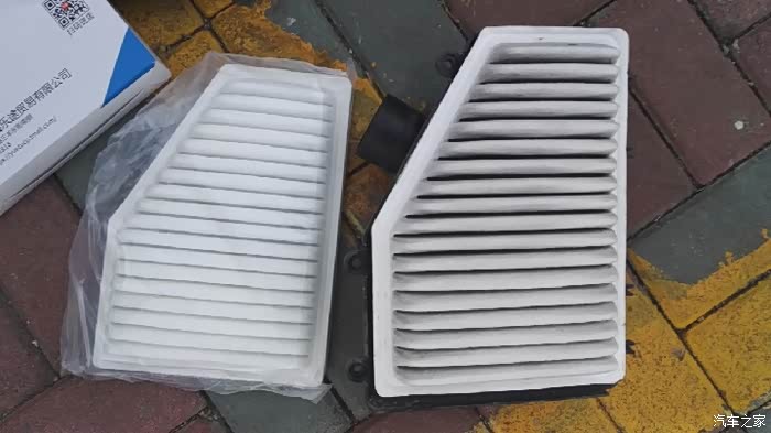

车型风云2,空滤和空调滤都是买二送一,在某宝买了几个,今天天气不错,带着工具盒下楼去换,之前换过几次,这回补个作业,空滤比较简单,车开的不多,一般一年换一个,上面三个螺丝,拆下来够向上一提,上壳就能下来,由于管子窝着,这回就把管拆了,底下用一字别一下卡子就下来了,老的空滤不算太脏,换了就换了,倒着装回去。再来空调滤,左上角轮旋上面,左侧一个螺丝,胶条下面一个螺丝,都拆了一抬就看见了,手伸进去取出来换新,也不算太脏,倒着装回去,完毕。由于手里没套筒,节气门下回再洗

空调滤

空滤

空滤

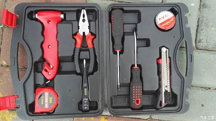

保险送的工具

翘一下卡子
取下盖子
看到空滤
一般脏吧,换了
空调滤螺丝一
空调滤螺丝二
掀开看到空调滤
取出对比
够脏吧
都换了
