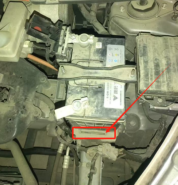

今天早上起来车子第一次不能够启动了,怎么样的摆弄仪表盘都不得来,当时怀疑是小电瓶没电了,下车一看日间行车灯,果然暗了一大截,应该是坏了;

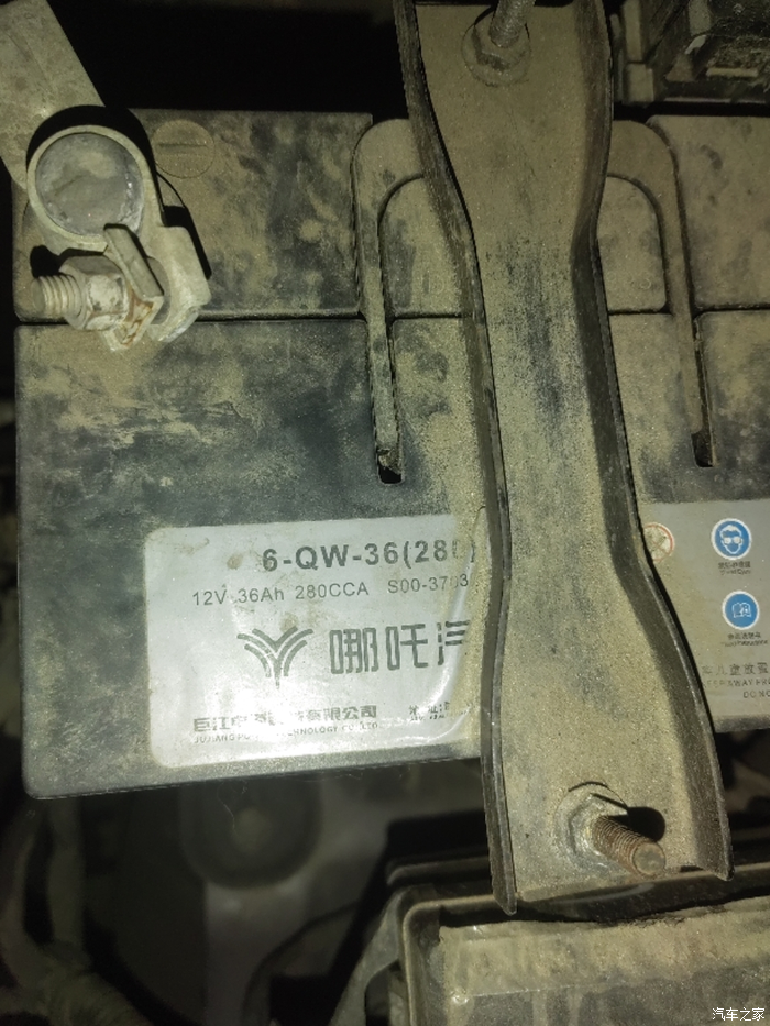

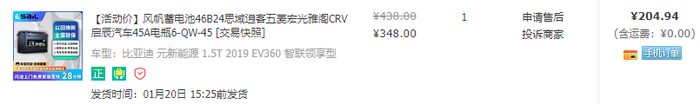

原装的电瓶,在购买的过程中京东没有天猫的专业,一番询问下,风帆的最便宜,但是都没有哪吒适配的,网上36AH的电瓶正负极的接口都是细的,要是和原装一样的粗接头就是45A的电池,但是那样的话长度又超过了

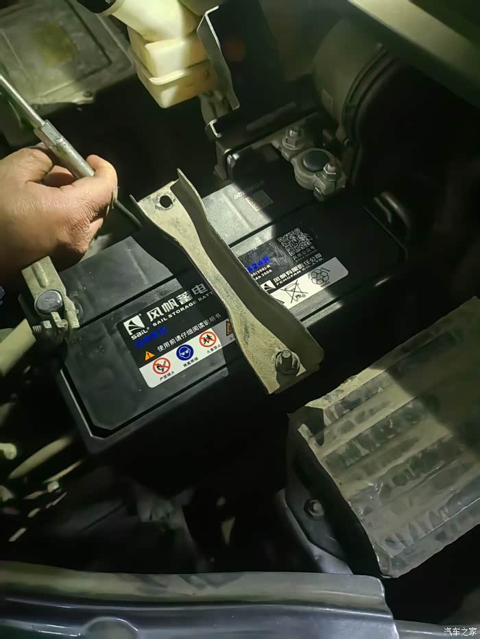

天猫上面买的电池的型号,网页上面显示长度超过了原装的尺寸,还担心安装不上去
然后发现只需要把红色框子内的突出的长度挡板用老虎钳和铁锤给砸平就好了

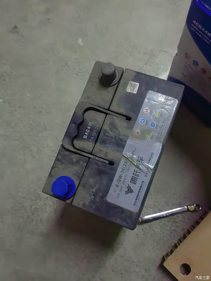

拆下来的电池
换上去的新电池

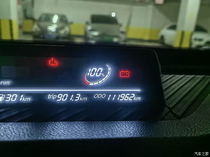

电池换好了,车辆解锁启动后就一切恢复了,但是会有报警灯,车辆在一次的重启后,红色警报就消失了
