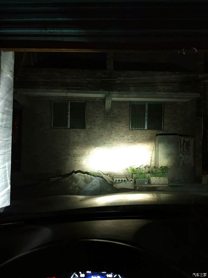

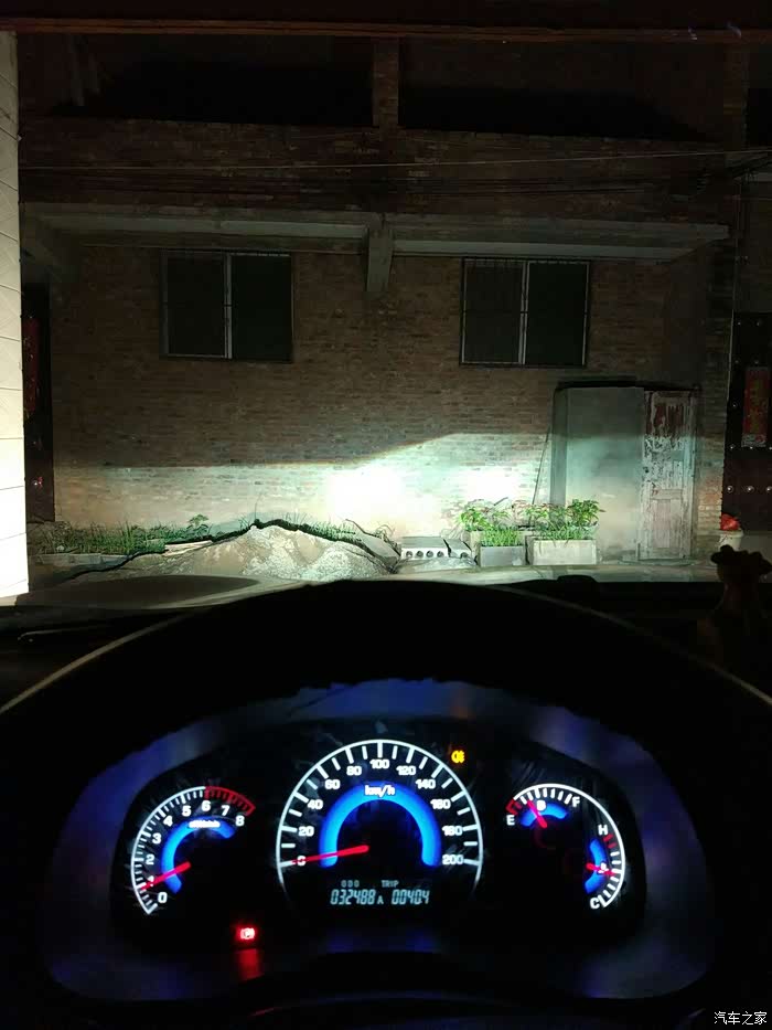

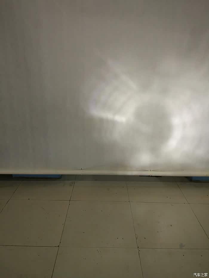

近光灯 ---
野马f12的近光灯是h1的 选择led或者是氙气灯改装,都要h1的型号就对了。野马近光灯原车有透镜,在宝宝上买的led近光灯,由于原车透镜透光和聚焦效果一般,最终退回宝家。
2016-11-12 08:16:14
近光灯h1,我选择了氙气灯,您可以效果对比。
2016-11-12 08:17:14

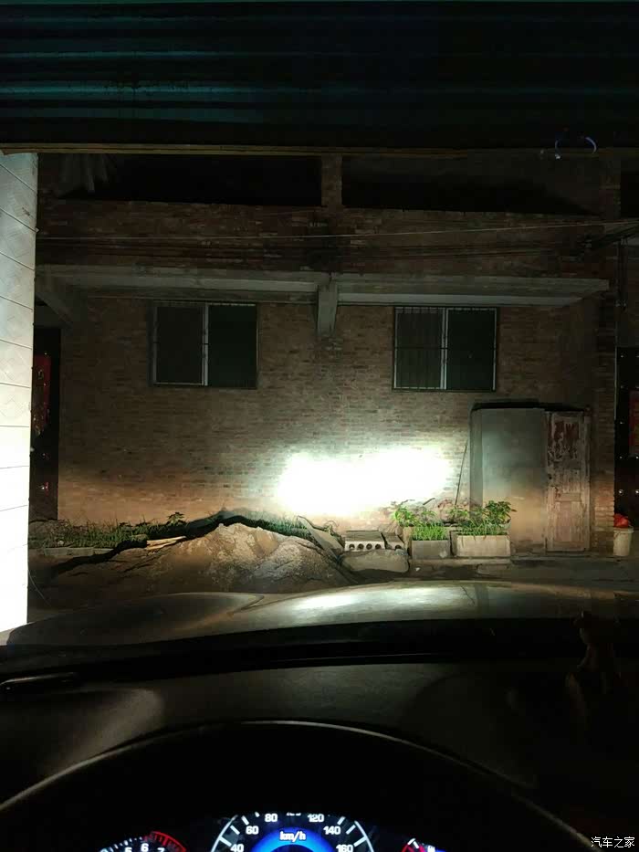

更换的led近光灯效果……
2016-11-12 08:19:43
所以,鉴于原车透镜和led近光灯的流明度,都不如氙气灯,led的价格高于氙气灯价格的两倍多,建议车主安装氙气近光灯。当然,你选择连透镜一块换,另当别论。

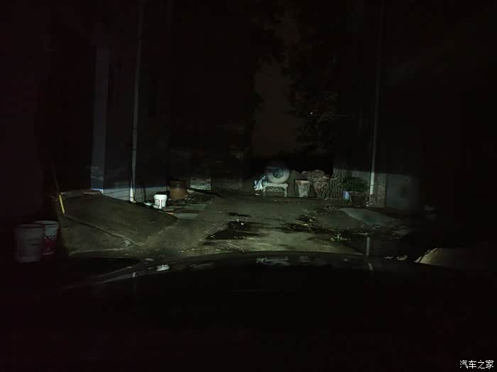

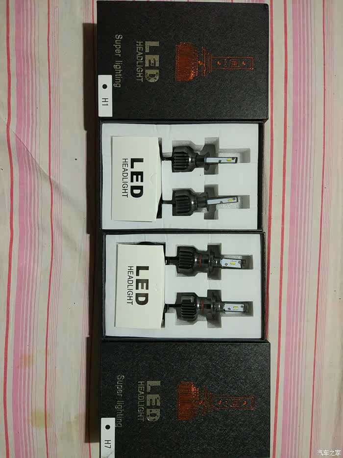

川汽野马远光灯,宝宝查的收据,是h7的或者是h1的,经过我的实践和更换,切实还是h1,车主选择大灯更换,直接两套h1的就可以了。最终,h7的安装不了,退回了宝宝家,大大的伤害了我和卖家的商务关系。
2016-11-12 08:25:32
大家,猜猜我的远光灯h1的改装类型?效果不做吧,秒起。远远的打击蜡烛远光灯和远光氙气灯。
2016-11-12 08:38:38
上图,是为了节省点毛爷爷,结果就在宝宝家购了,效果吓死宝宝了,果断退。没省钱结果浪费了物流费。

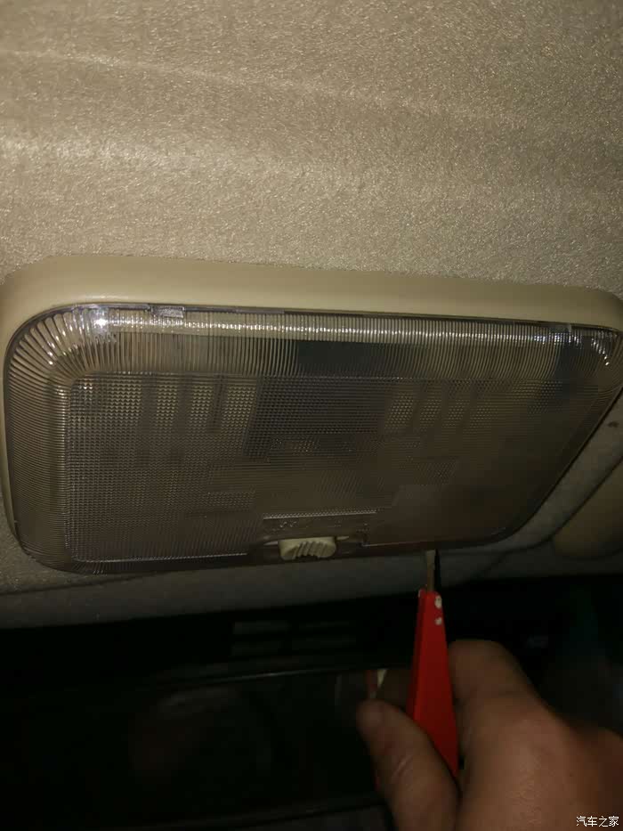

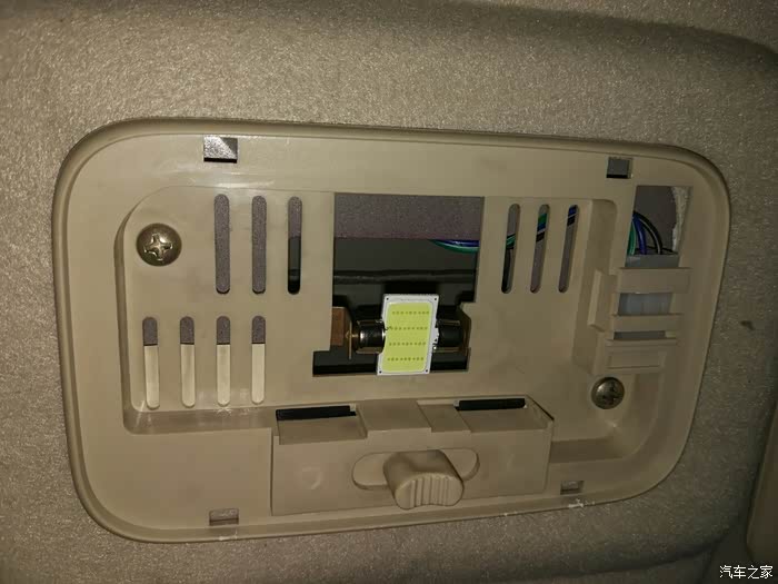

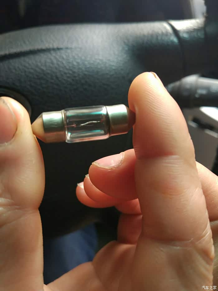

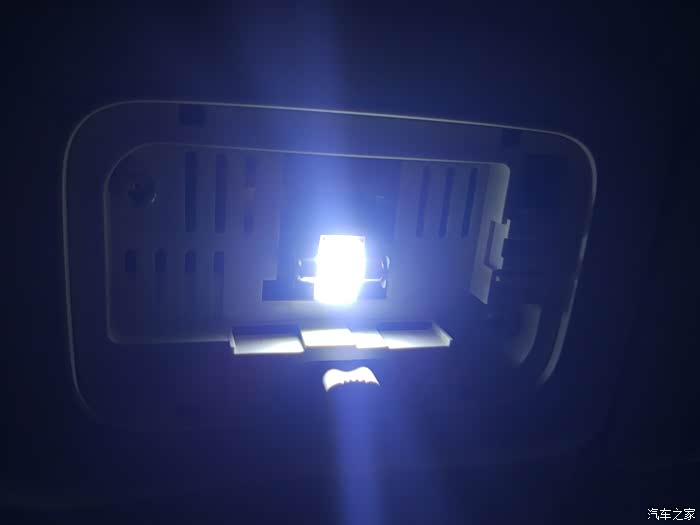

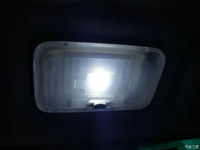

更要命的是阅读灯。数据是两头尖的LED阅读灯,长度是31mm的。宝宝家的效果是忽闪忽闪的,冷静中双11又重新订的品牌阅读灯,正在娶亲的路上,欢迎回家。
2016-11-12 09:10:33
阅读灯,就长这样。31mm的。

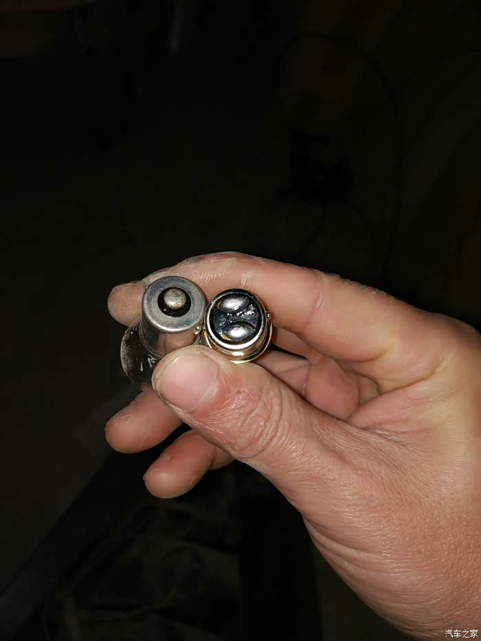

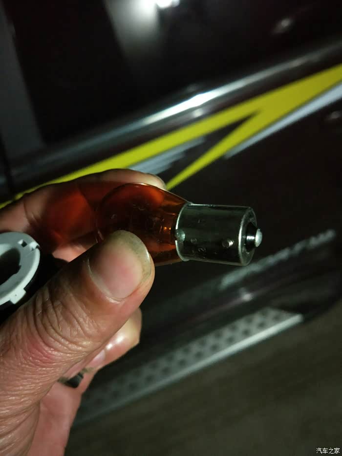

除了雾灯,剩余的就是尾灯和转向灯了。川汽野马的后尾灯拥有两个刹车夜视灯 两个转向灯和两个刹车灯。后尾灯换灯数据都是1156的,而不是1157。倒车灯,原厂的就是LED灯了,就不用升级更换了,况且也更换不了。后尾灯的所有的1156都是平角的,也就是说,是180度的。
2016-11-12 11:32:42
左边的是但接触点1156,右边的是1157双接触点。野马的仅用到单点的1156。所以,后尾灯是四个1156,不包含两个转向灯。
2016-11-12 11:34:59
更换刹车灯和夜视后尾灯,我个人认为是很有必要的,毕竟省电是一方面,另一方面就是考虑到led的寿命大于卤素灯的灯泡寿命。
2016-11-12 11:38:50

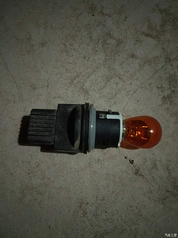

再看,后转向灯平角1156,和前转向斜角灯1156。它们的区别是一个180度,一个是150度。您可以到宝宝家搜索1156的专业平角和斜角灯光知识。
