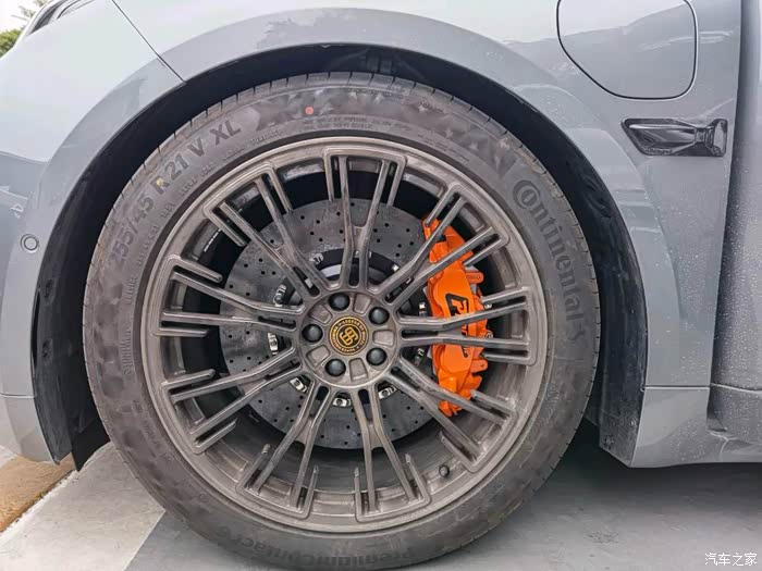

所以基于以上问题,我打算对刹车套件整体进行升级改造。那么我的改造目的呢,其一:为了更加美观,尺寸要更大,工艺上将铸造工艺改成了分体锻造,配套尺寸为前410后380的碳陶碟,在整体尺寸都上一台阶的基础上,碳陶材质也可以使质量更低。

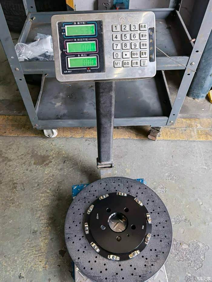

前碟原厂380尺寸 13.95kg
改造后的前片尺寸410 7.15kg,实现单个减重6.8kg,几乎减了一半下去
后片原厂350尺寸 重量9.9kg
改造后380尺寸,重量5.35kg 单个减重4.55kg,且尺寸跟原厂前盘一样大

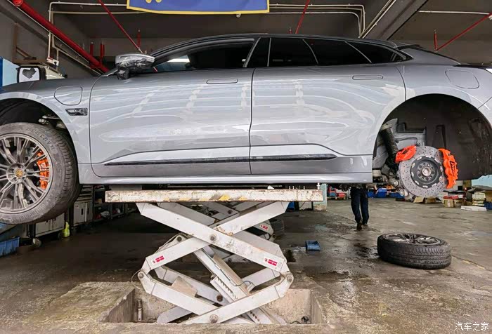

分体式铸造,安装流程

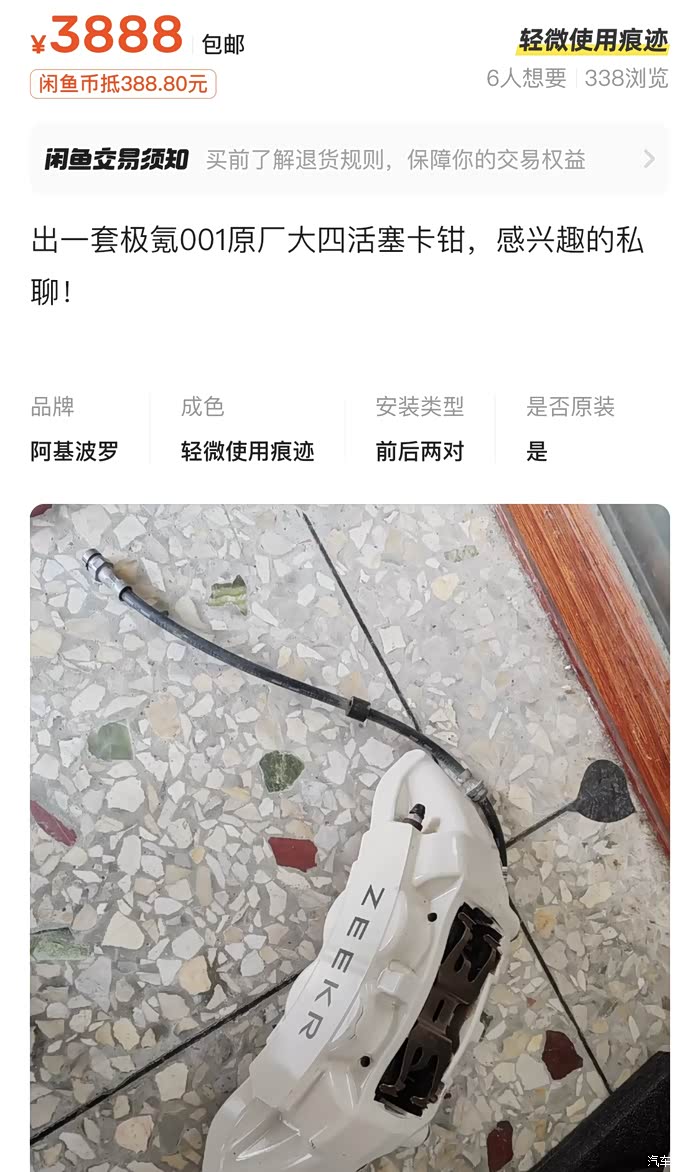

改造价格:那么整体改造下来大概一共花销42000余元,然后还要提一嘴拆下件回本,毕竟是顶配的四活塞卡钳,所以前左右的双纯白卡钳一套是卖了4000块,刹车盘单卖的,一片200卖的,整体算是回了将近5000本,所以这套改造下来一共花销37000左右。
某鱼卖的 哈哈哈 还是比较方便

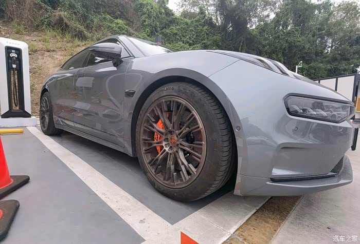

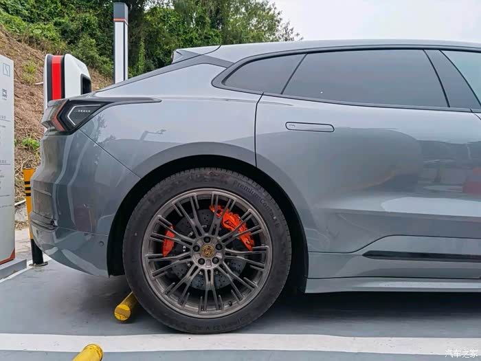

最后给大家看下整体成品展示,首先从颜值看,个人感觉是达到了我的初始预期的,更大的碟片配合红色分体的卡钳,给人更强的冲击和视觉差,另外刹车的效果,虽然没有去专业场地测试,但是体感上是有进步的,但是因为对极氪软件动能回收的介入时机不好把控,给人感觉刹车
的前端会偏软一些,这里还有继续进步的空间,当然需要清楚是如此改造之下,对于极氪的刹车质保肯定是没有了,当然这并不影响极氪整车质保的其他问题,那么以上就是今天跟大家分享的内容啦,我们下次再见。

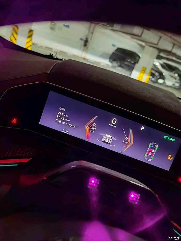

改造后的电耗情况,这个是高速路段的电耗,17.8kwh/100km个人感觉很满意啦
