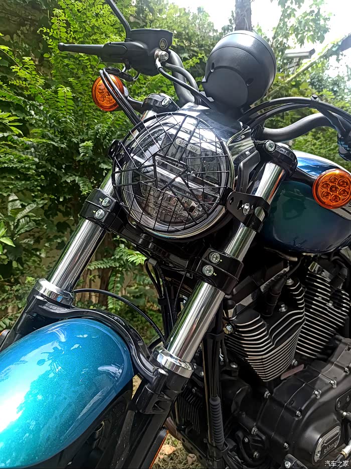

我本来是想直接改掉的,但改了这么多年,我现在有点懒了。而且我不想改变原车线路,另外就是跑长途,夜路还是需要亮度高的大灯,网上看了好多LED的圆灯,也都不满意不好看。于是想象,上个灯罩 ,遮遮丑吧。这个以前我在棍子上也是这么干的。买了个灯罩,DIY了支架,圆满解决。

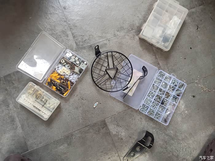

那就如法炮制呗,轻车熟路,网上买了个灯罩,把之前存货的复古大灯支架拿出来改改,也能用。
为啥有存货,我这DIY改装这么些年,折腾了这么多车,积累了好多零件,哈哈。

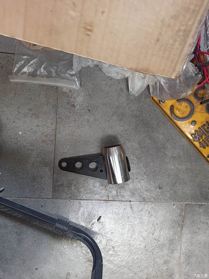

支架是固定在减震上的,但骓1200的前减震特别粗,应该是50mm口径的,所以要先把支架撑开,刚好我还存了个排气转接口,口径一样,你就说零件多不多吧。
装好后的效果,我个人还是满意的

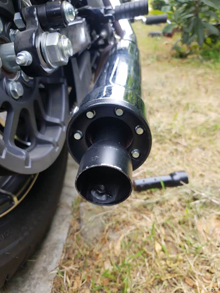

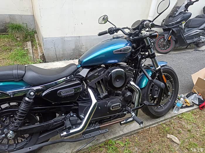

然后是排气,改装理由主要是原厂的不好看,而且原厂三元堵的厉害,改装以后排气更顺畅一些,至于声浪,不装消音塞的话,声浪感人,我昨天发了一个视频,感兴趣的车友可以去感受一下。
但是声音太大了。肯定扰民,所以骑了一圈我还是把消音塞装上了,装上之后和原厂几乎差不多。
排气自己装的,这个没什么难度。

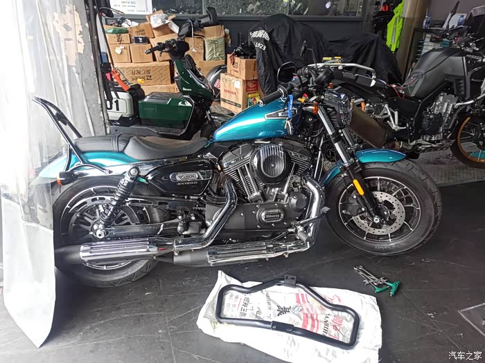

最后就是加护杠和靠背,这属于实用改装,特别是靠背,肯定是不想装的,但为了带人安全一些,只能妥协。但我仍然选择这种短的尾弓,这是我唯一能接受的造型。
我的另一台750用的也是这个,不过尺寸不一样。
靠背和护杠是去店里装的,其实这么简单的东西我应该自己装,但要吐槽的是鑫源的螺丝钢口和粗细倒是很够用,但内六角的拧口小的要命,就好比10mm的螺丝,配了个6mm的拧口,稍微一用力就感觉要滑丝,所以我自己不敢弄了。
最后一个小插曲,店里装靠背的时候把转向灯线路给压住了,导致短路,线路都烧了。。。呼呼 冒烟,那场面。不知如何评价。
