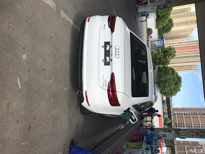

第一次开去加油,性感的屁股。这一代双出的排气,也是我选择他的一点,以前的单边双出实在是不够霸气。
夜晚迷人的尾灯,奥迪灯厂,不会差。

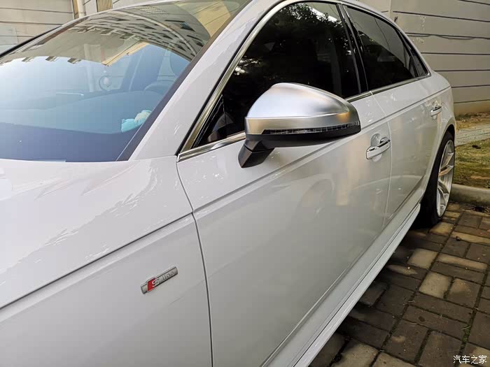

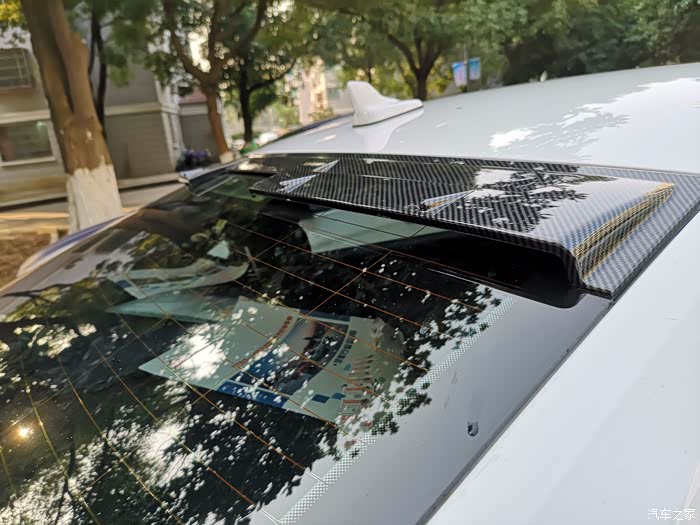

以前买了碳纤维壳,罩上还行,但是毕竟不会很服帖。
后面买了银耳,这个东西还是很不错的,贴合度相当的好。赞一个??
小压尾,这个东西萝卜青菜,我觉得还是不错的。

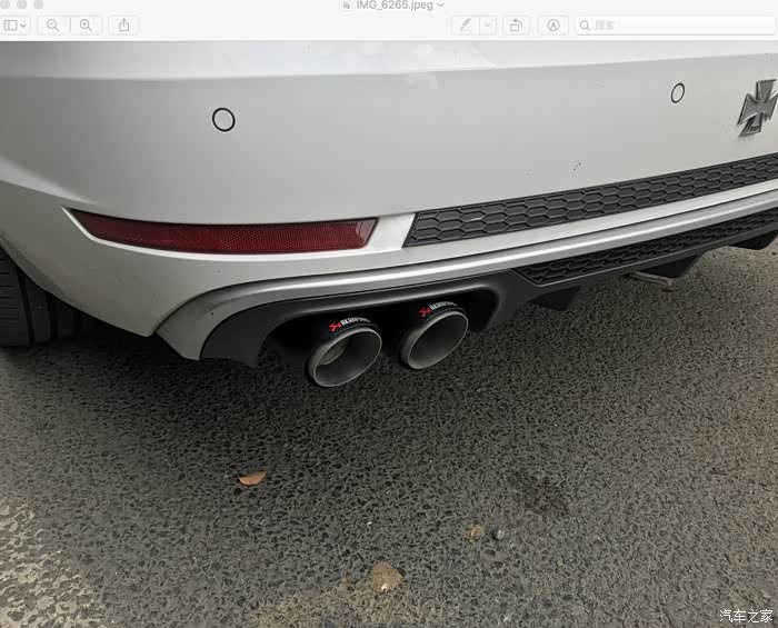

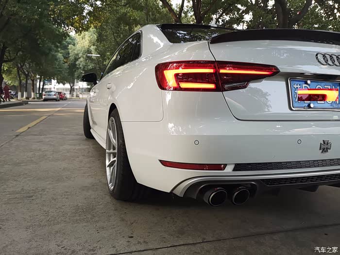

改装就从这个孔开始 的,换了根s5的后唇。我觉得比s4的更秀气一点。

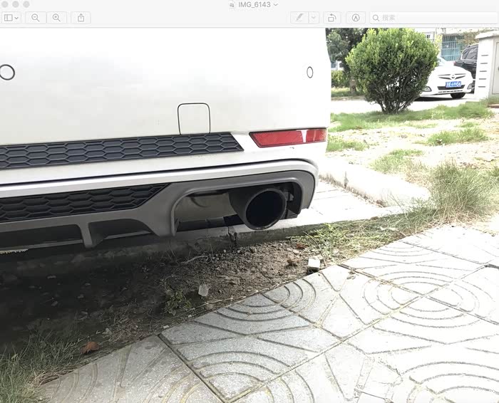

     因为之前的车改了排气,现在也过了炸街的年纪了,所以只换了尾喉。
     排气也想改,必须是阀门的,但是目前看了许多车友的,开阀要声音好,关闭后静音好,又没有共振的,实在是不知道选哪个牌子的好。车友们有用得好的,给我推荐下。在此谢过!
尾喉质量挑了最好的买了,做工确实不错。装上效果也不错,远看没有银色的显眼,但是***的低调不就是这么来的么!
4出尾喉配上S5后唇,效果还是不错的。我感觉89毫米的排气还是有点小,再大一点撑满可能更好看一点。
尾巴上的字已经都被我抠掉了,感觉光屁股好看。
尾喉细节再看一下

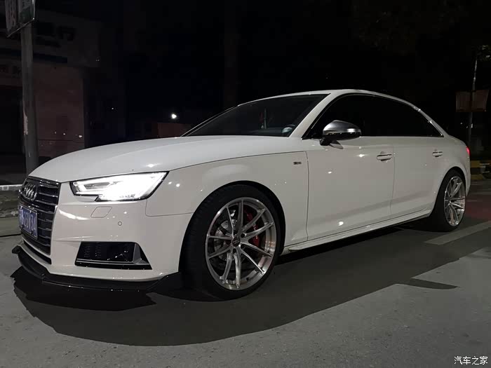

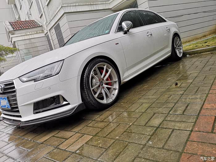

     19寸 轮毂订制,国产锻造,仿HRE P104款。因为之前的车也是改的hre p101,所以这次选的104.其实101也是很耐看的一款轮毂。价格也不便宜,大出血。
      当时也是18/19考虑了很久,但是想想原车都18了,还改18没什么意思,所以还是选择了19. 要舒适还是18,毕竟胎可以选40的厚度,舒适。但是视觉效果肯定是19,20也是可以上,只要你勇敢。就是胎噪明显大了。

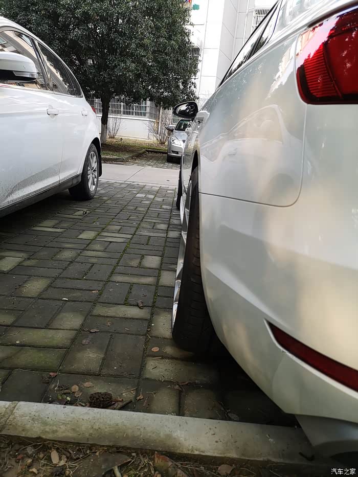

轮毂数据 19*9.5J.ET30.  轮胎选的倍耐力P0,255/35/19 .  其实我觉得9J是比较合适的,255胎正好。9.5J稍微宽了一点点,而且我的ET值又小,稍微突出车身,不过稍微做点倾角就好了。2度左右,不会吃胎,不用担心。改了轮毂不改避震就是传说中的SUV,要协调必须改避震。一低遮百丑,这是还没换避震之前的高度,其实没有对比,还是可以接受的。
稍微宽出一点,我后轮做了一点点倾角。

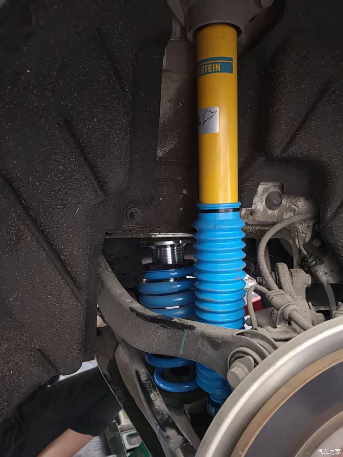

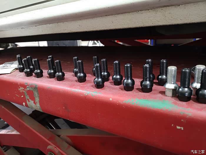

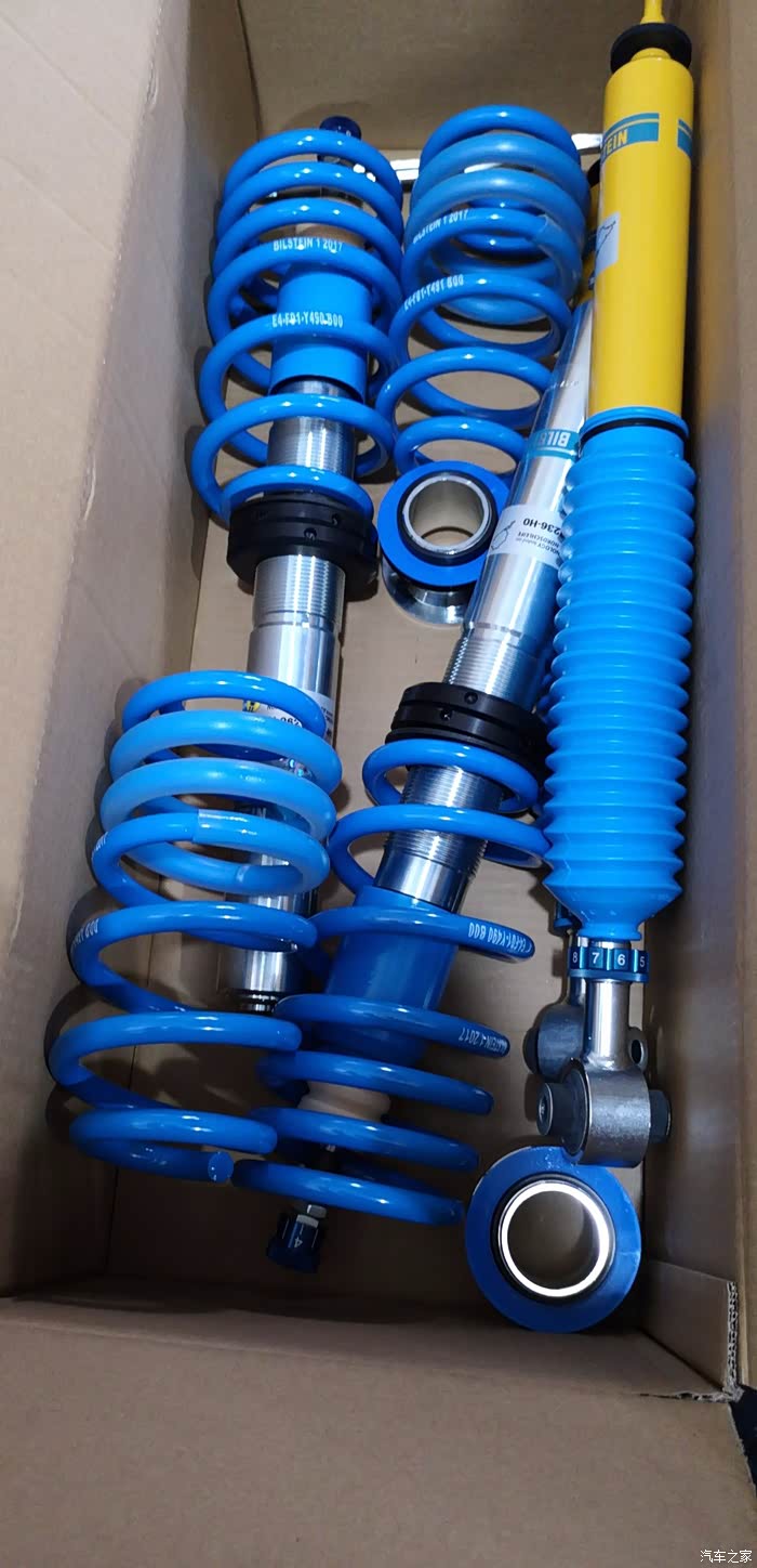

特地从无锡去上海改避震,无锡可选择的店家太少了,玩车还是大城市厉害,资源多。买了套锻造螺丝,一千多,改车,钱就是跟打水漂似的。

这个帽子是等螺丝拧好了再拧到螺丝上去的帽子,不用很大力去拧,所以不会花掉,影响美观。而且以后只要你舍得出钱,可以买其他颜色来配上去用。
开箱图,颜色很好,不错的感觉。
性感,血本下去了
上车了,其实安装还可以,但是要调整好几次。高度要开段时间再调整到想要的高度。要用的好,还是要师傅经验多才好。
偷偷再望你一眼,以后屁股就靠你了。
出来先调了2指,我不喜欢太低,通过性还是要的。

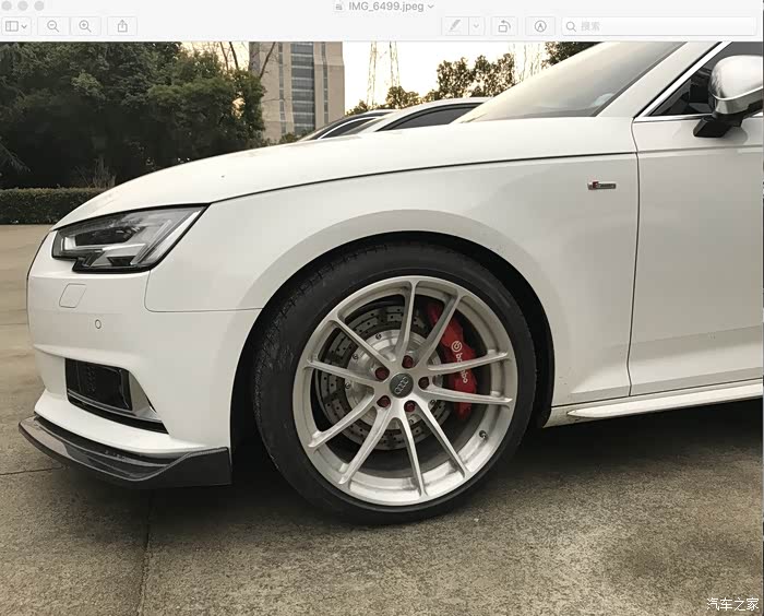

轮毂大了,。刹车又显小了。改!新的是改不起了,AP假货又多,正好朋友那有他拆车的大B GT6 ,355盘,。盘小了点,我可以上到380,但是想想万一以后要换18的,这个355的还是能塞进去,所以就没有换盘。
旧货图片,正品还是放心点,主要是都说布雷博点刹车线性要好于AP.
洗洗干净,成色还能接受。大不了以后再重新喷个漆。
换了桥位与合头,这个合头有点丑,以后还是想换了它。盘还没有磨亮。
看下整体效果吧。

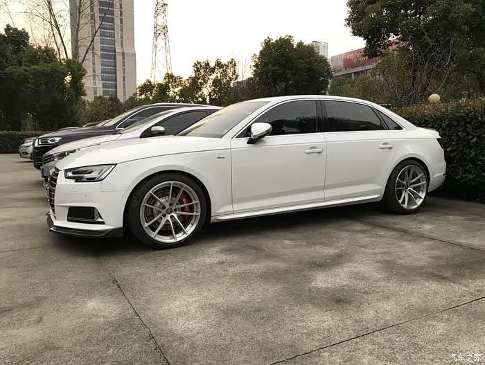

前面2??指紧,后面两指宽。
因为是19,et又小,所以看着大6活塞在里面一点都不挤。刹车感受,脚感跟原厂差不多,急刹肯定好于原厂,很线性。

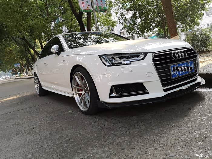

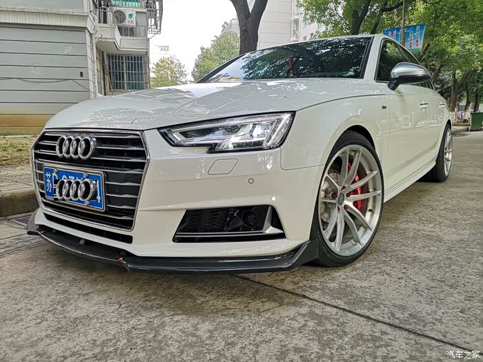

前面的前唇是之前装的了,后面考虑会拿掉。颜色感觉不是很搭,现在改车就怕改成汽配城风格。
要么前唇去掉,或者考虑再上个侧裙,那样应该会协调一点。

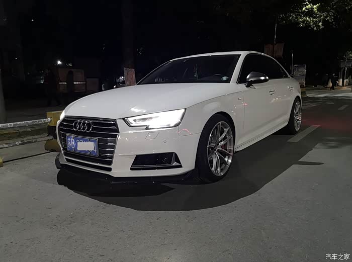

夜晚的美。这一张,可以看出如果没有前唇是什么效果,。也是华为拍的。
轮毂有拉丝效果,所以在夜晚灯光下看会更美。这张效果我挺喜欢的,所以用来压轴。
