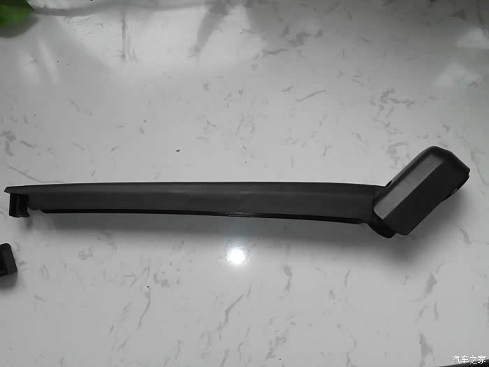

已经换下来的雨刷总成,可以看到左侧本应用于固定雨刷的卡子已与雨刷臂断裂脱离
当我们想像支起前雨刷那样支起后雨刷时,它应该是这个样子,不过由于后雨刷臂内弹簧原因,若支起不到位,则雨刷臂会弹回,带动雨刷砸在后风挡上

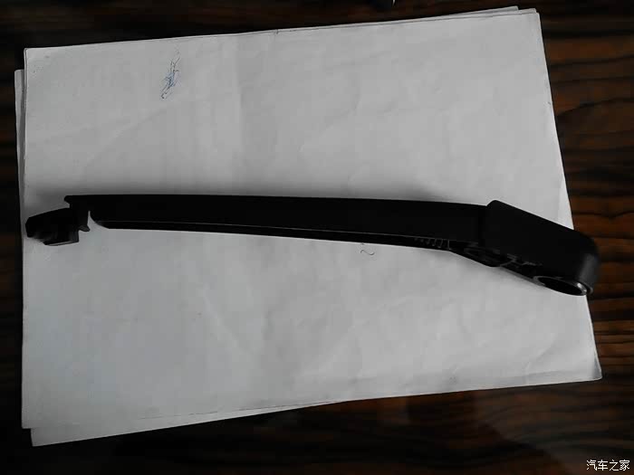

这是雨刷臂内部,可以看到弹簧,以及雨刷电机的轴承孔

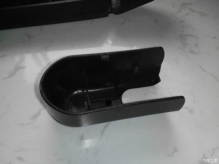

这里手指的即是保护盖,拆卸相对简单,基本不需工具,指甲够硬即可
这个是拆下来的保护盖,用于防止水顺着电机轴孔流入电机
图中的孔即是电机轴孔
反面是这样的。修车师傅直接硬拔,我们自己拔时注意向与电机轴平行方向用力,并稍做左右摇晃
