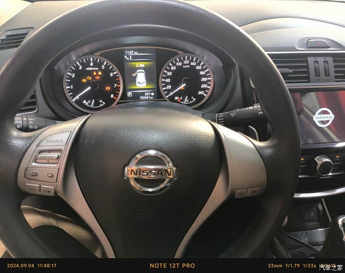

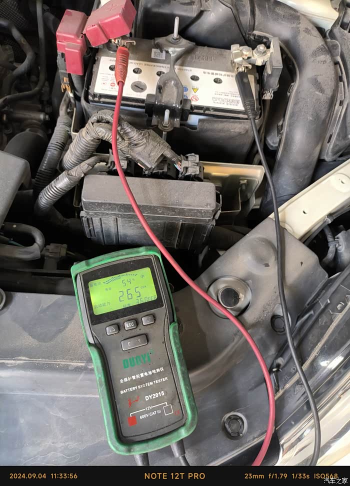

需要注意电瓶使用寿命54%

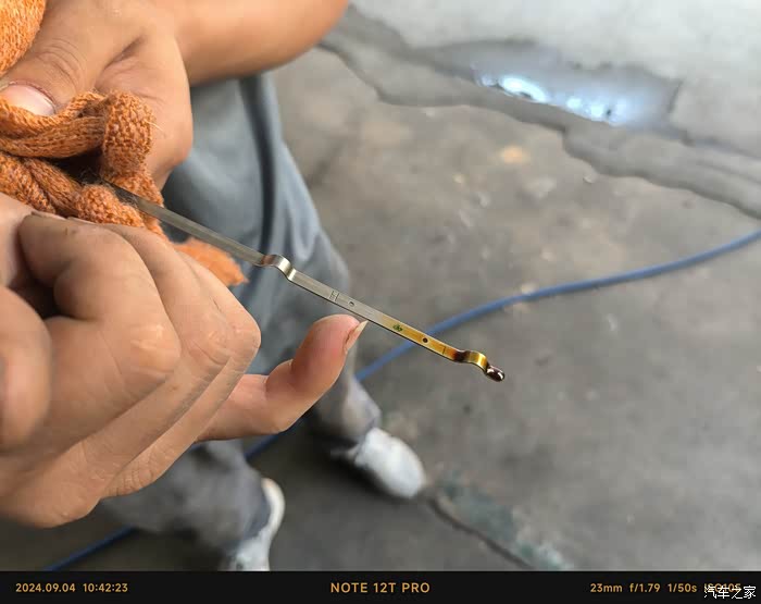

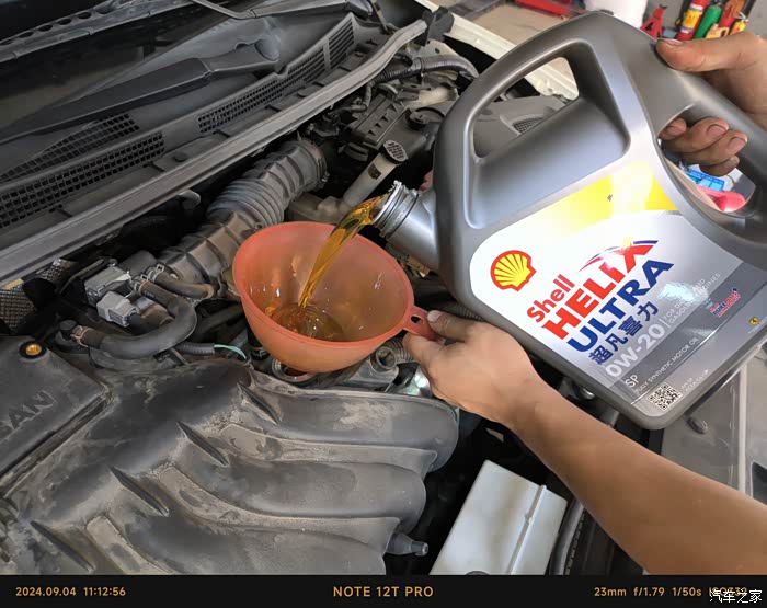

更换机油之前必须要把机油尺拔出来检查看有无缺少。

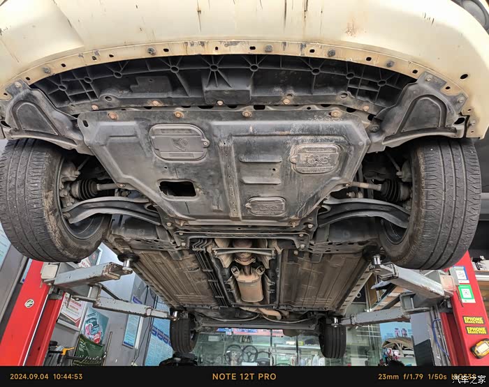

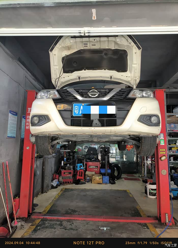

十万公里的底盘还是很干爽,也没有出现易损件松散的问题。

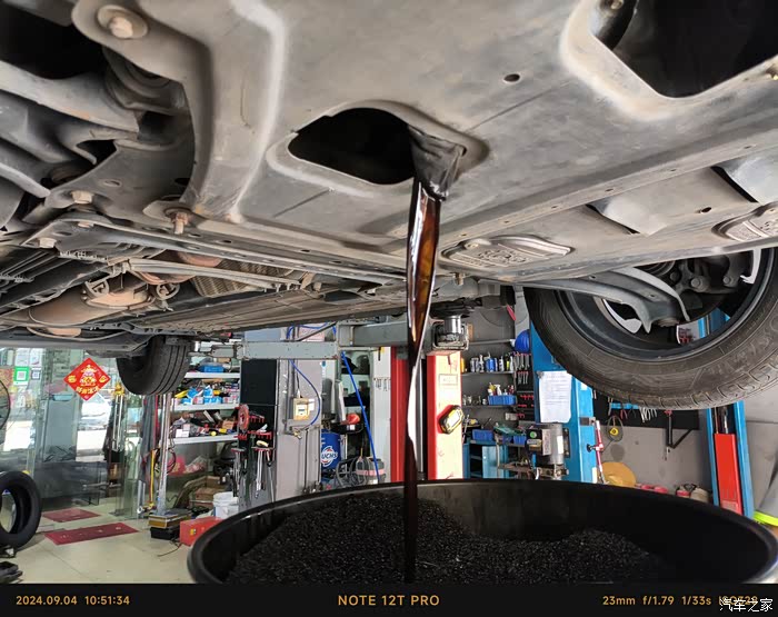

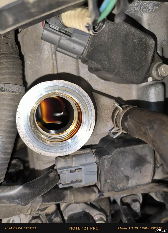

放出来的旧机油并不是特别黑。

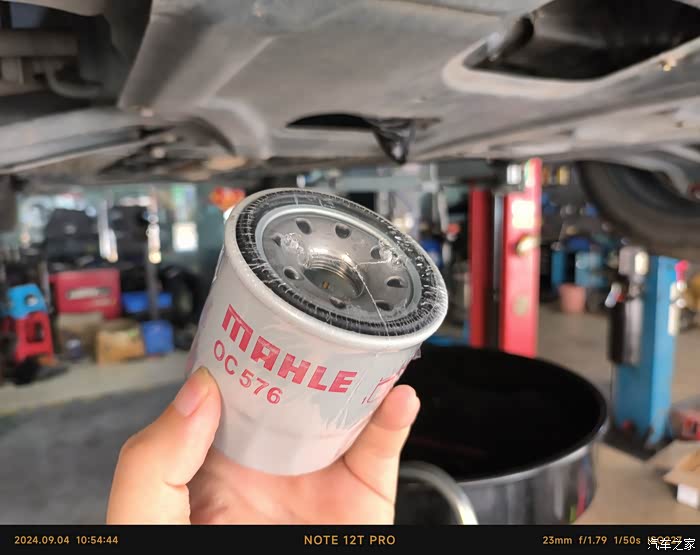

更换机油格。
看看机油加注口。
1.6的发动机只需要三升机油足够了。

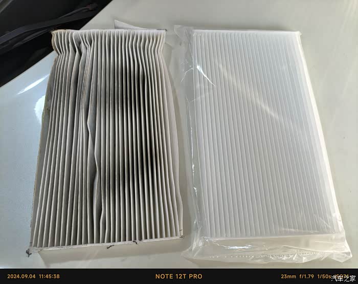

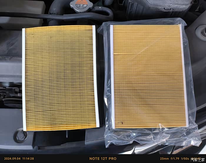

更换空气格。
更换空调格。
天气变冷电瓶寿命需要特别注意,应该还能再用个半年左右。

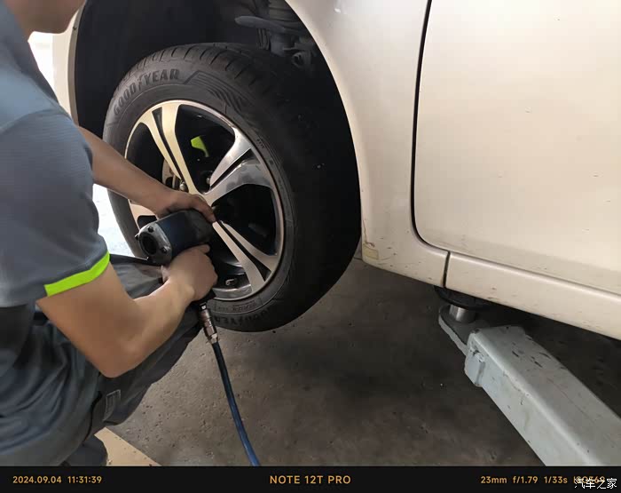

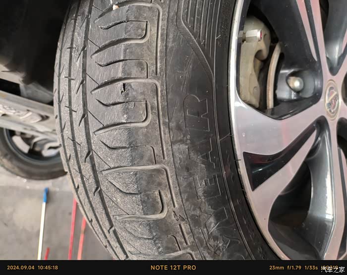

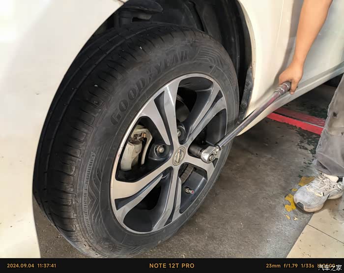

七万公里的时候四条轮胎更换过,现在跑了三万公里,也是时候进行轮胎前后对掉了。
轮胎前后对调前胎必须要做轮胎动平衡。
装好轮胎后,轮胎螺丝必须要进行手动再次确认。

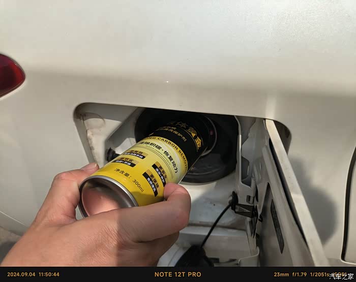

最后加上一瓶汽油添加剂补一补!
