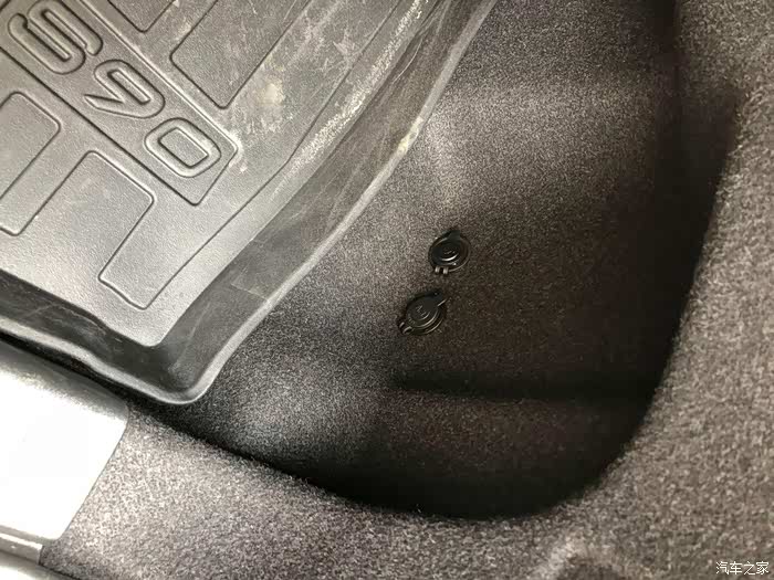

大家可以先看“完成1”这个图片,了解最终完成的效果。左侧是2个USB口,右侧是个点烟口。
完成1:完成效果

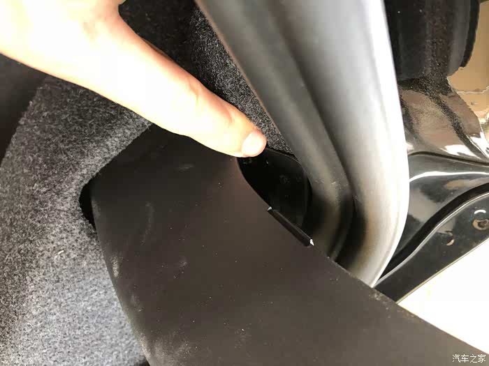

拆解2b:注意了,注意了,这块塑料压片连着2条线,容易扯断。在我手指的这个地方有一个模块,拉的时候小心,不要动作幅度太大,不然容易把模块的扣件拉断(我的就断了一个)。慢慢观察,抬起来以后从后面可以2个手指一捏将模块卸下。第2条线就是后备箱灯,慢慢的抬起来塑料压片,然后将后备箱灯连线取下。

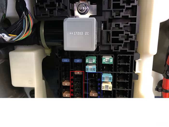

安装2:打开保险盒盖,看到保险丝。
安装3a/安装3b:这是说明书中说明。

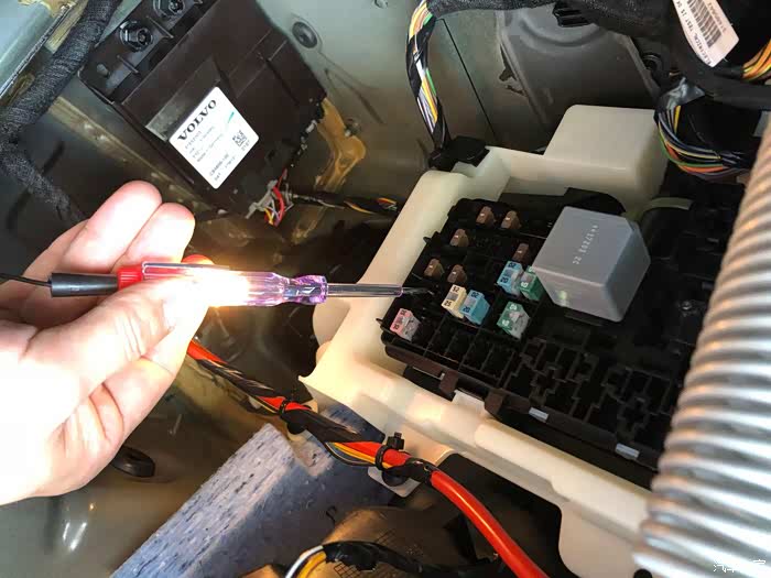

安装4-7:实际注意几点:A) 说明书中的保鲜盒位置是不对的,应该是安装2及安装4所示的位置。B)安装4中蓝色圈(即14、16、17)是常电(即汽车没有点火也有点)。参见安装5,直接测试就有电。C)安装4中红色圈(即22-25)是汽车点火以后才有点的;参见安装6/7,点火以后才有电。

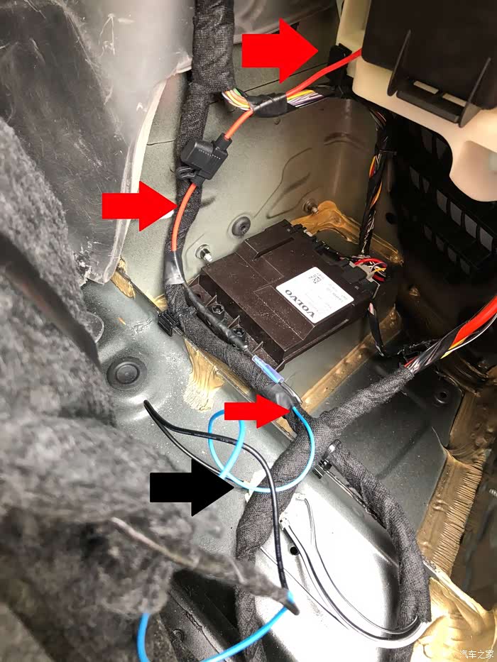

安装9:我之前购买的产品2a,实际用这个。蓝色的保险丝我用的是M2(微型长脚)的15A的,黑色里面插着的是10A的保险丝。把蓝色的保险丝插入到22-25(点火才有电),或者14/16/17(常电),然后从保险盒的左下角接出。
安装10:红色箭头所指的(红色+蓝色)的线是从保险盒接出的正极。黑色箭头所指的黑色的线是地线(负极),直接在黑色箭头所指的位置,将螺丝拧开,接入就可以了。将线又电工胶布或者扎带绑好,测试过了就可以恢复了。

如何在内衬上开孔:A)最省力的办法是洗车店,手钻加钻头。B) 笨办法:先用螺丝刀钻一个扣,然后尖嘴钳进去转,再来老虎钳进去钻,最后用美工刀再割一下。隔着屏幕大家都能想象得到比较辛苦。实际上掌握了技巧也不难,我第一个口开了20分钟,第2个口只开了5分钟。
