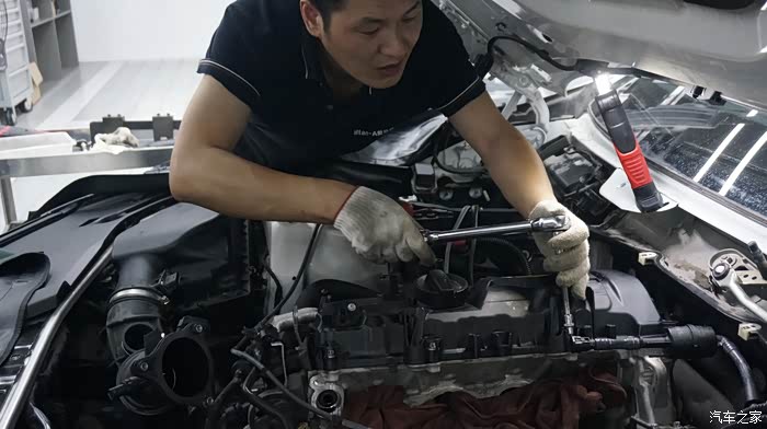

换个角度看一下
新的气门室盖及原车拆下的对比

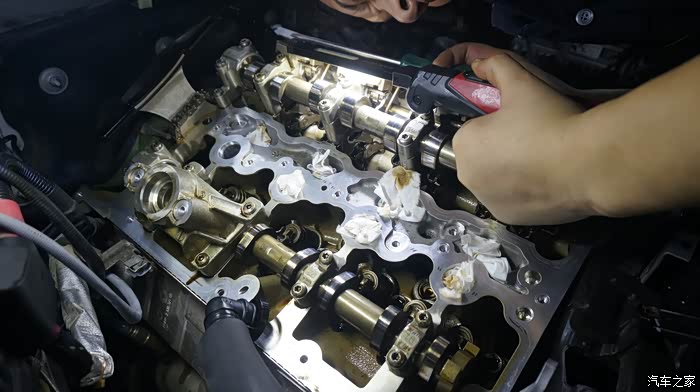

使用专用工具,拆卸气门锁片
老旧的油封直接拔出来
新旧油封对比
新旧油封对比2
油封更换好,进行复位
仔细检查零件是否安装到位

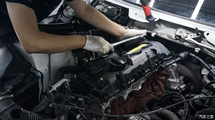

气门室盖复位
所有螺丝按照官方扭矩锁紧。
