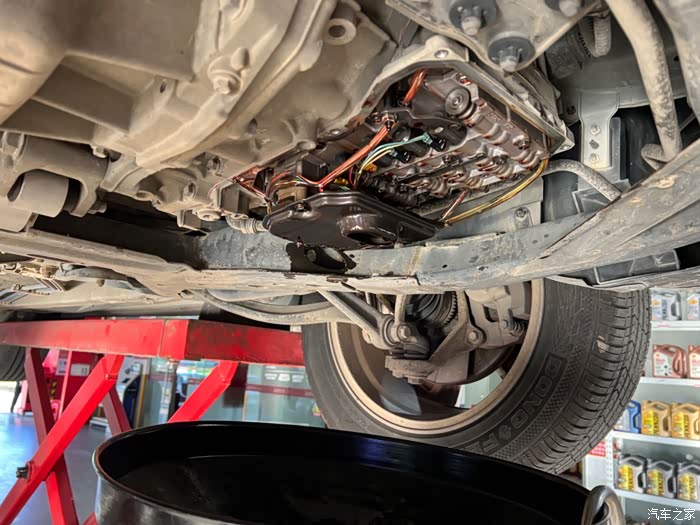

放油的时候看到油挺新的,都后悔这么早换了, 应该等5000KM 跟机油一次换的。
各位大神,如题所问。

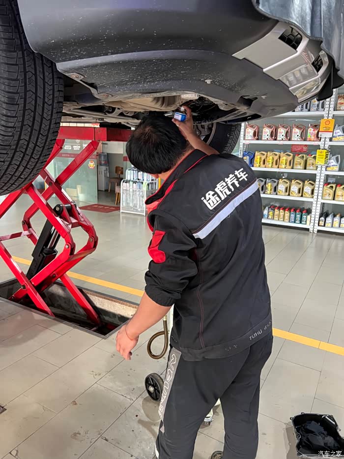

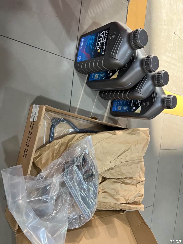

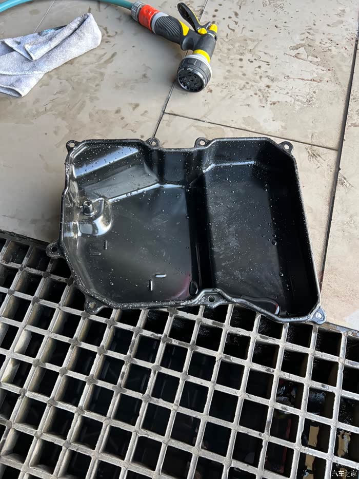

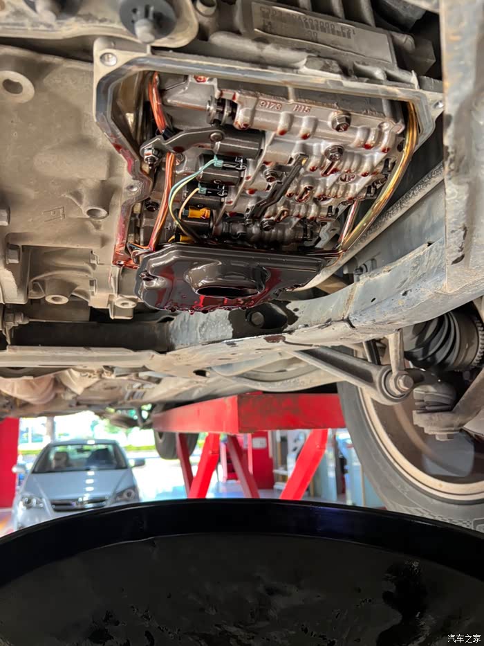

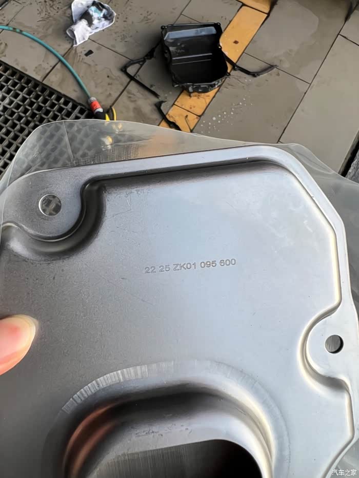

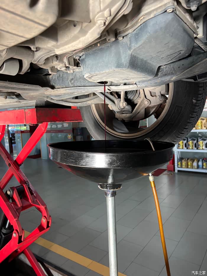

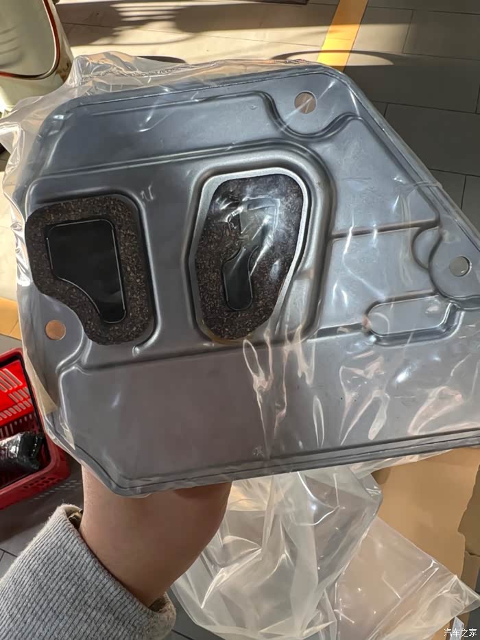

我的车20年时7W公里的时候在4S换过一次,那次只换了油,(没有去看它施工,不知有没拆油底壳 ,估计是没拆的),然后现在23年13.5W公里去途虎养车换油,这一次拆底壳,更换采埃孚滤芯,拆装时就松溢流口螺丝,都流了很久,途虎是直接拿油桶收纳器装的,具体排出多少没有测量,但看起来肯定不止4L(因为换好油后 松溢流口时看流量与一开始差很远)
主要想问问大家,这车拆油底壳,换滤芯一共需要多少升油。
我问了我这边的4S店维修那边说是需要6L,但我在途虎这边匹配的是4L,搜了下网上看很多人都说4L足够。
师傅解释说之前里面有那么多流那么多,有可能是以前4S排不全的原因,
