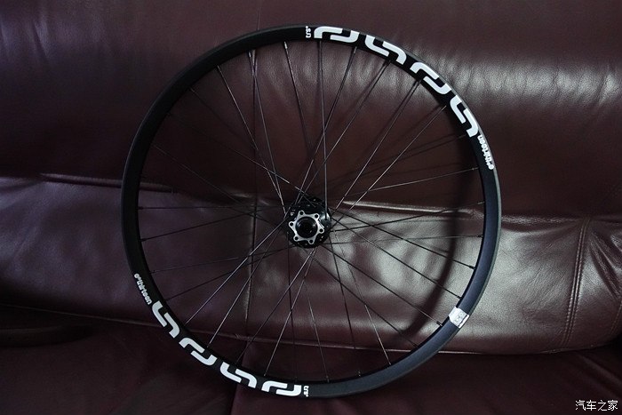

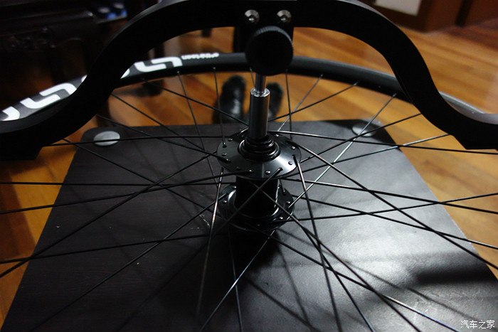

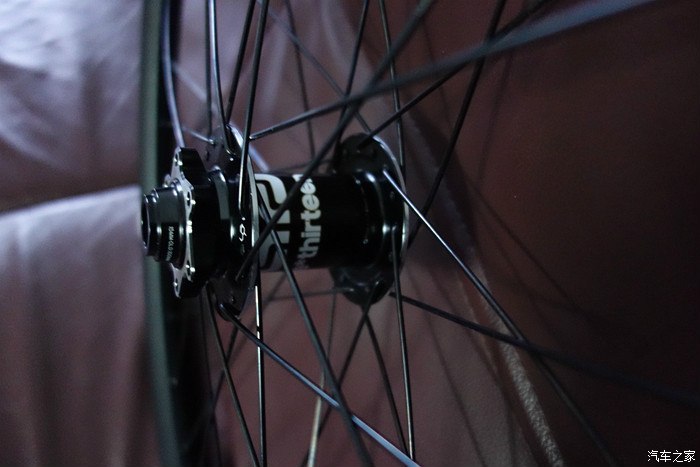

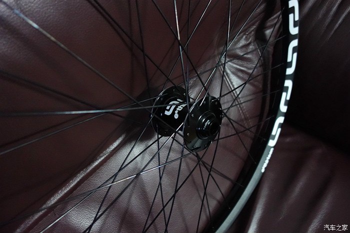

先上个图,编好的圈

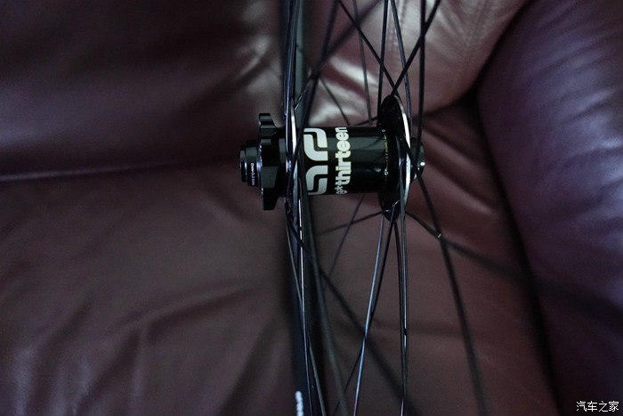

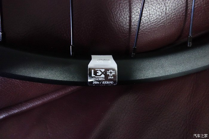

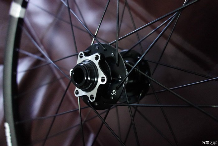

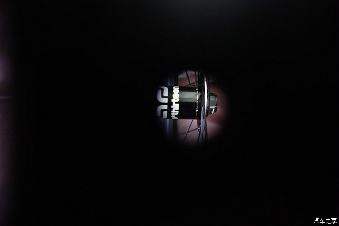

E Thirteen XCX前花鼓+ E Thirteen TRS+轮圈 +DT Swiss冠军辐条+DT Swiss Pro Lock辐条帽+DT Swiss胎垫

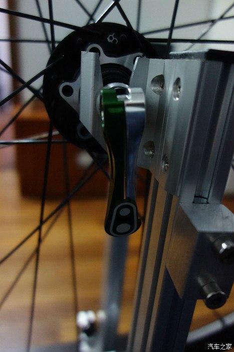

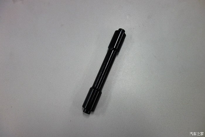

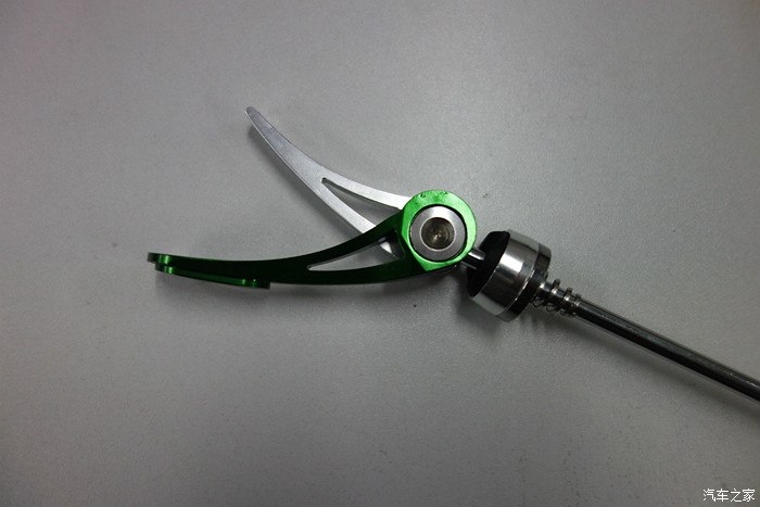

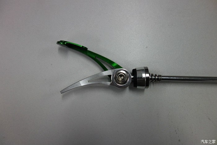

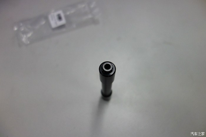

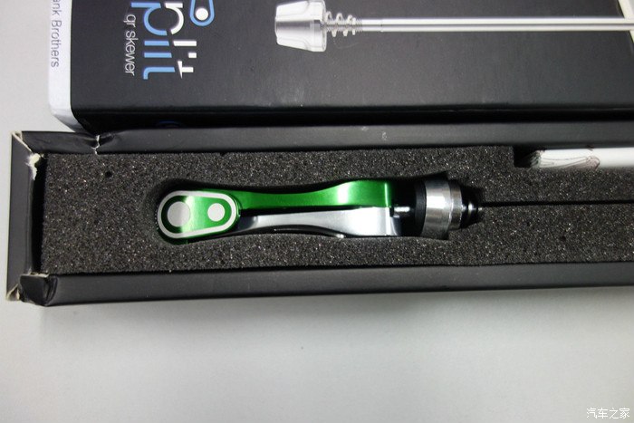

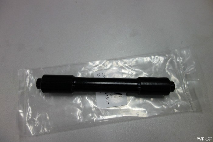

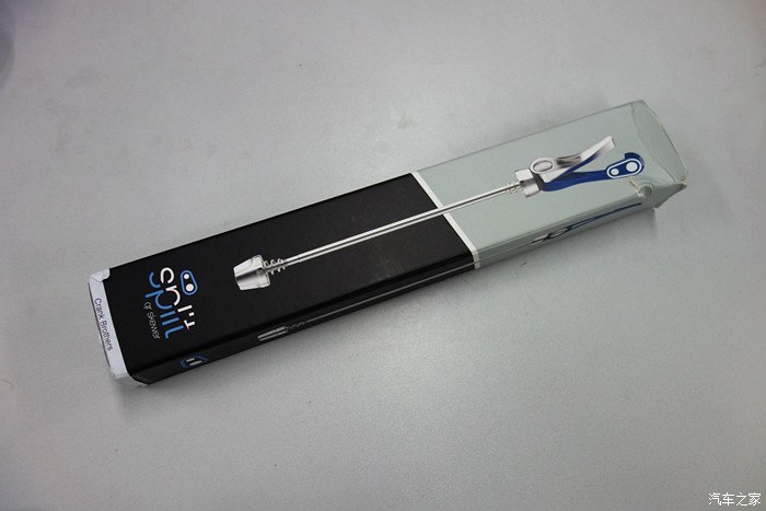

花鼓是32孔,15mm桶轴的,现在前叉是9mm快拆,所以又买了Nukeproof的15转9mm快拆转换件和打蛋器的快拆。

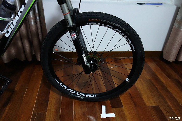

今天最后一批货到手,于是动工。

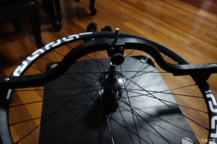

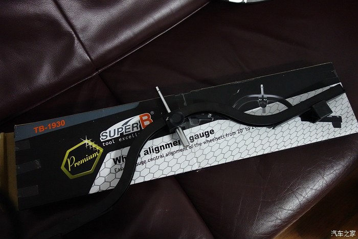

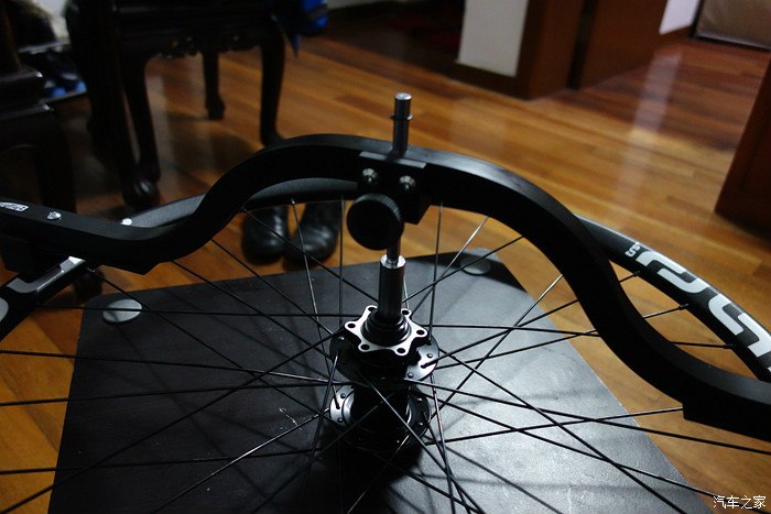

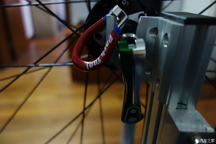

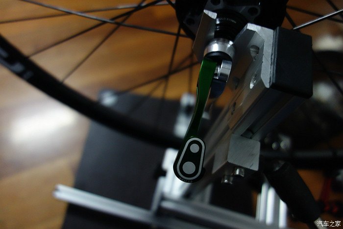

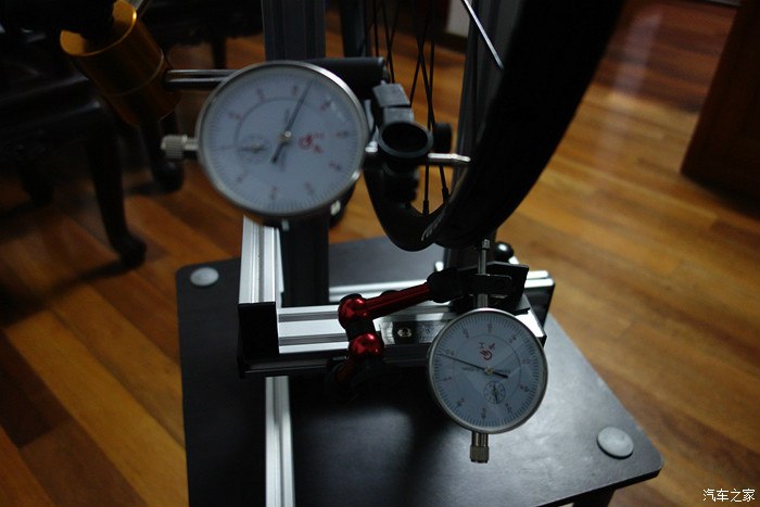

上调圈台,先紧2圈
这次不知怎么回事,就调了20多分钟就搞定了,难道人品好?还是圈好?

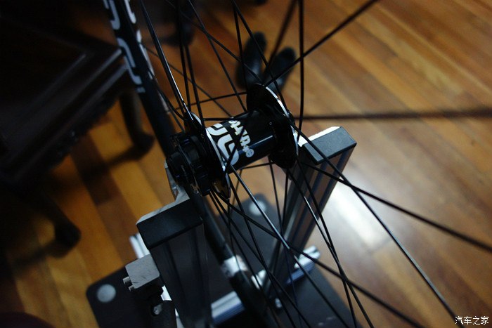

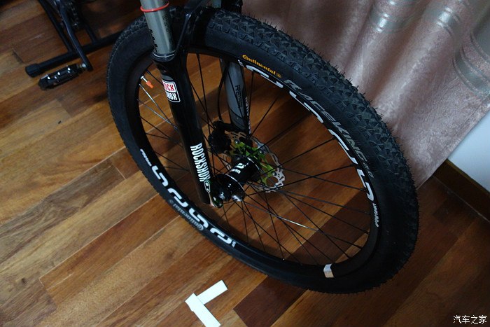

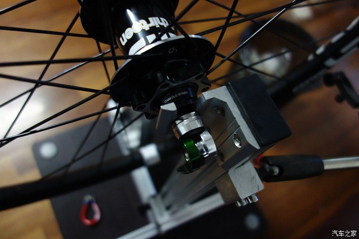

张力计还在英国运往中国的途中,不管了,先装上玩个几周吧,反正要应力释放的。

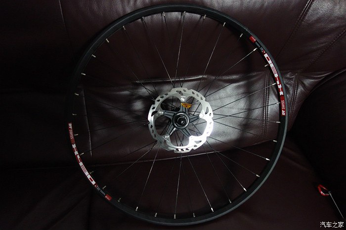

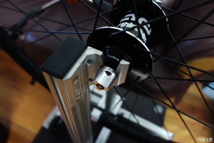

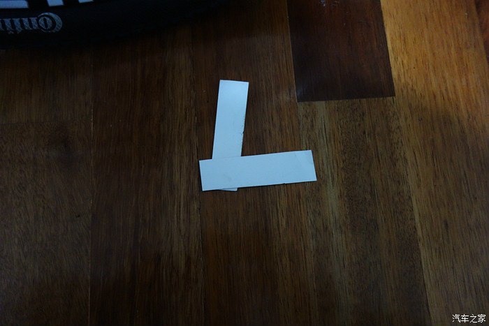

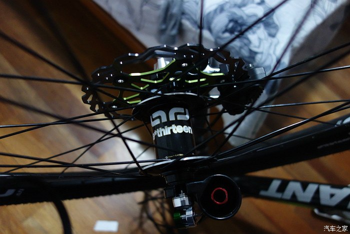

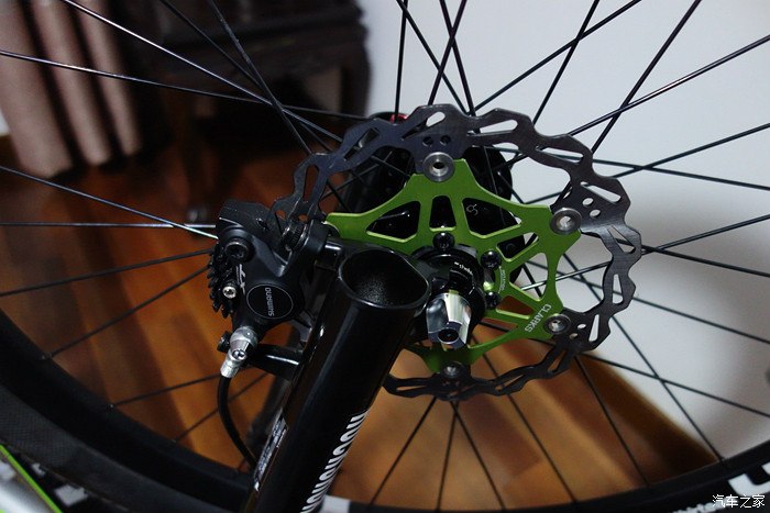

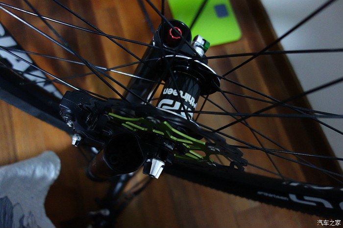

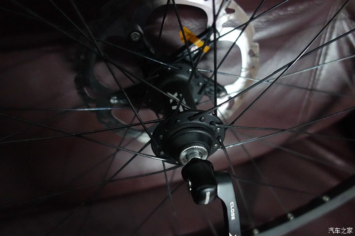

先上刹盘,不知这次这个便宜货表现怎样?
果然蹭碟,我会告诉你用两张小纸片搞定吗?

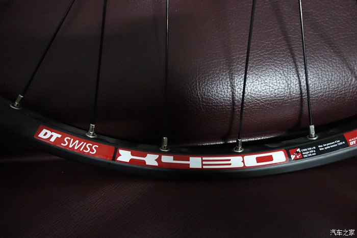

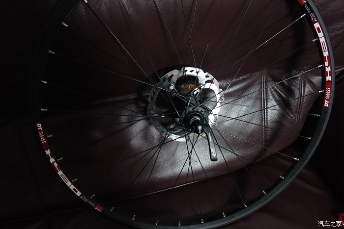

换下的也是自己编的XT花鼓+DT X430轮圈+DT革命辐条,准备给通勤菜车用,是不是有点浪费?

张力计还在英国运往中国的途中,不管了,先装上玩个几周吧,反正要应力释放的。先上刹盘,不知这次这个便宜货表现怎样?

我要造飞机 2015/03/26 22:18:17 发表在 13楼
快拆多少钱 多少g
jerrygao84 2015/03/26 22:40:55 发表在 18楼
