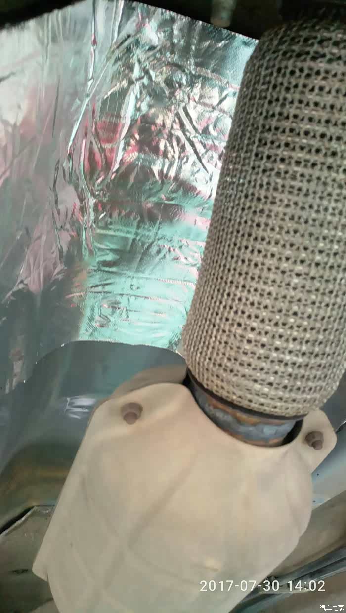

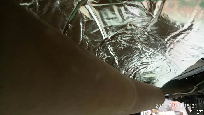

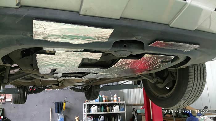

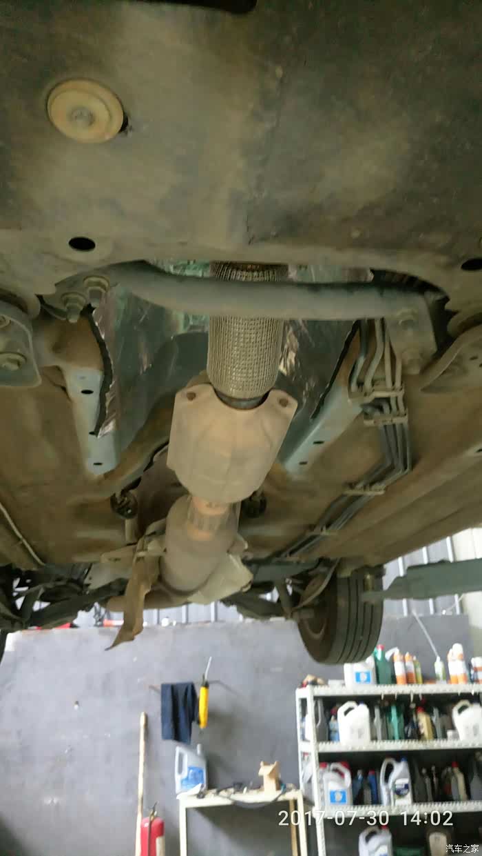

昨天做了防火墙和发动机盖的加强隔音,做完以后,易上路,感觉到效果非常好,给了人很大的惊喜,所以想让他效果更好一些,突发奇想,想把车底盘坐一下。因为考虑到做完了以后,发动机声音小了,但是底盘传来的声音非常明显。就今天找了个地方把车架起来想坐车底盘的隔音。架起来以后,我发现,其实这个声音啊,就来自于排气筒的部分,所以就把排气筒和排气筒上边的铝制的隔音罩拆下来贴上一层隔音棉,以后再装上去。还有就是改发动机护板和底盘能贴上去的部分包括油箱都贴上一层,装完了以后上录音室效果还是非常的好。排气筒的声音基本没有太大的声音了。接下来就看一下照片又没全程又是我一个人做的,所以照片不是很多。
这是贴了一层

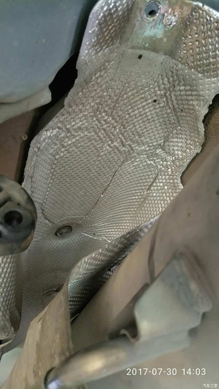

拆掉了原车的一层薄薄的隔音罩里边是铁皮,所以声音比较大。

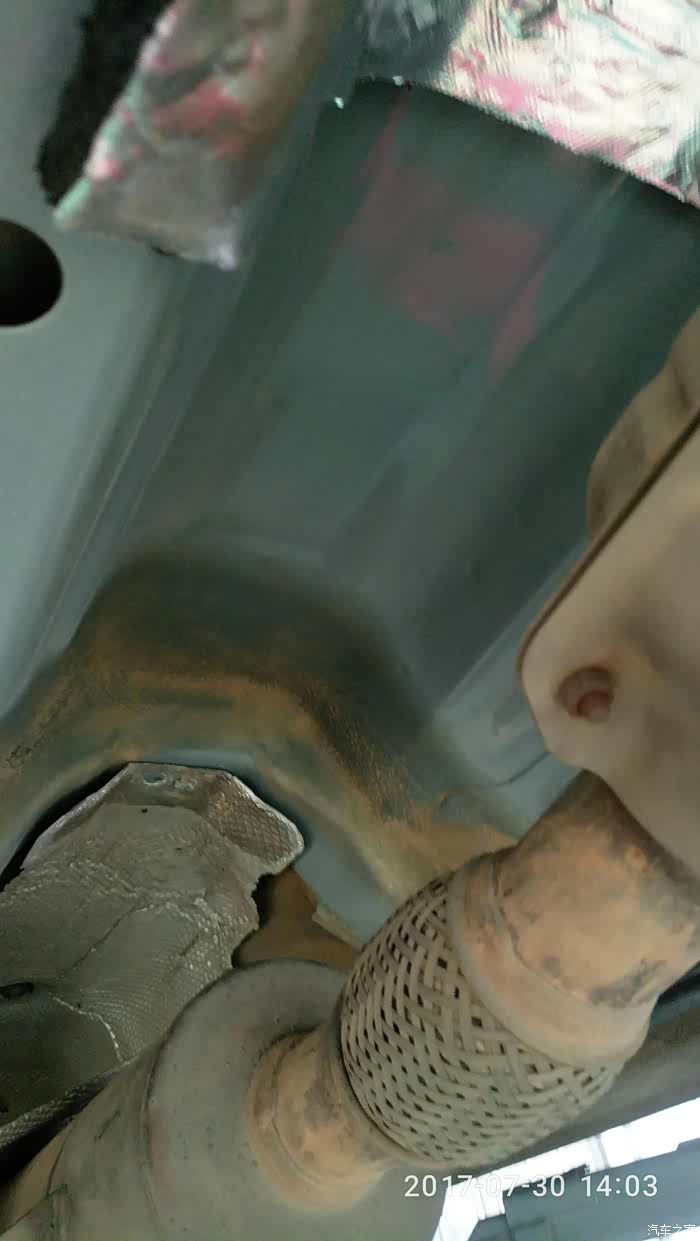

把这个拆下来

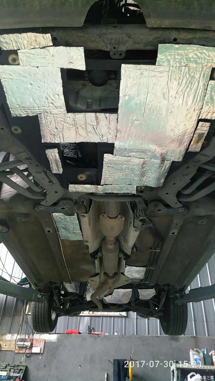

能贴的地方全都贴上了。
这样一来,整条排气筒的声音都传不到车里头了。

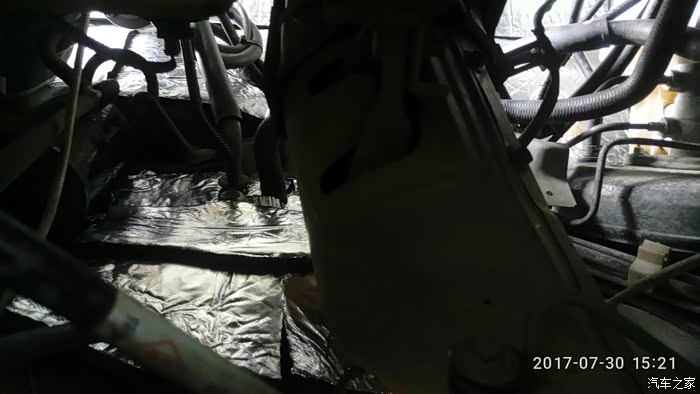

能听的都贴了
发动机护板也贴满了

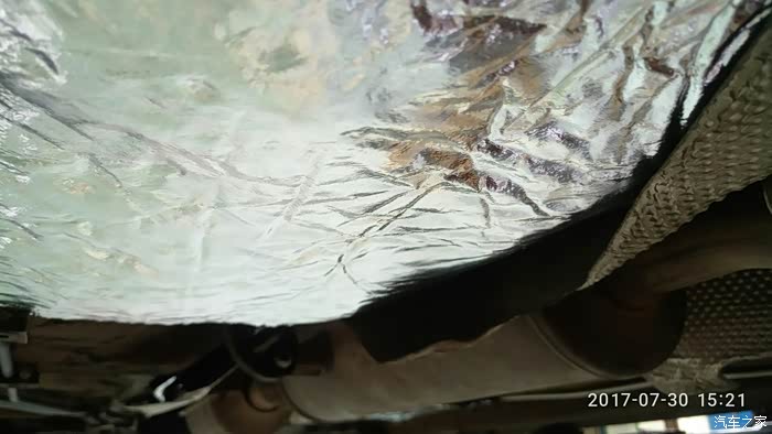

复原
