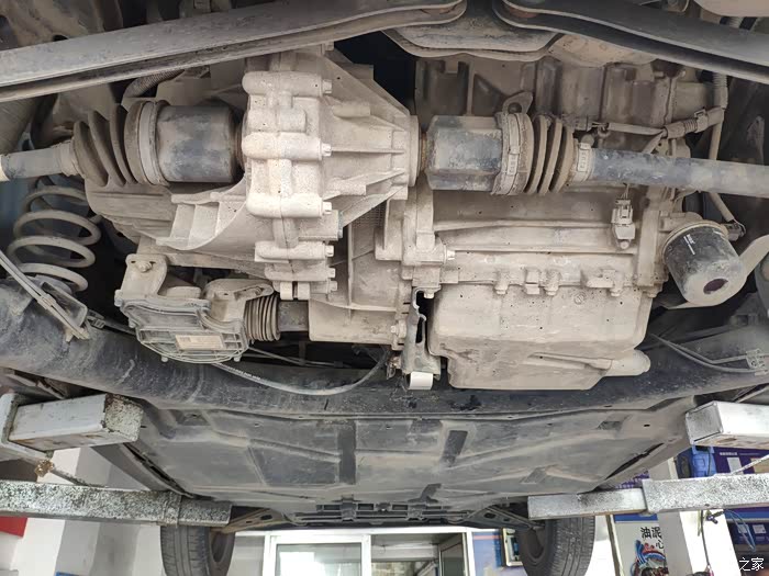

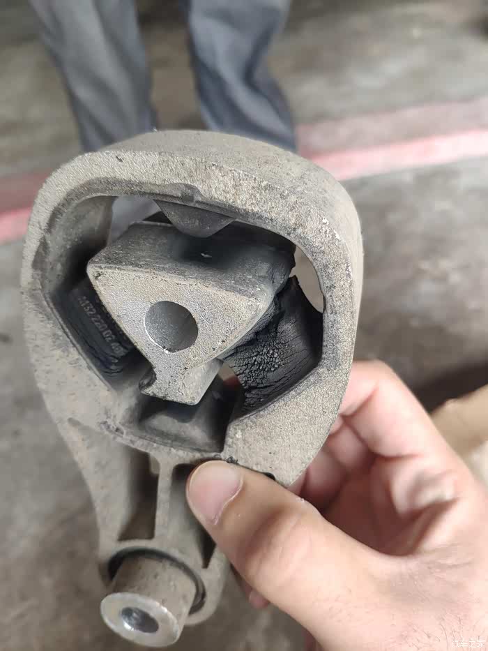

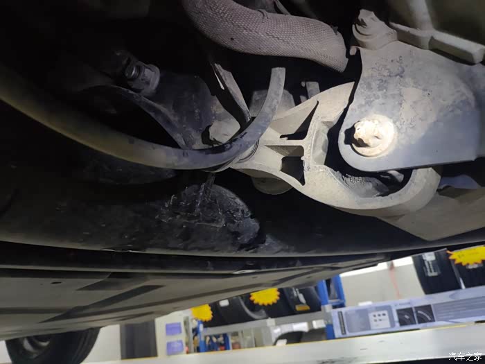

发动机机脚老化

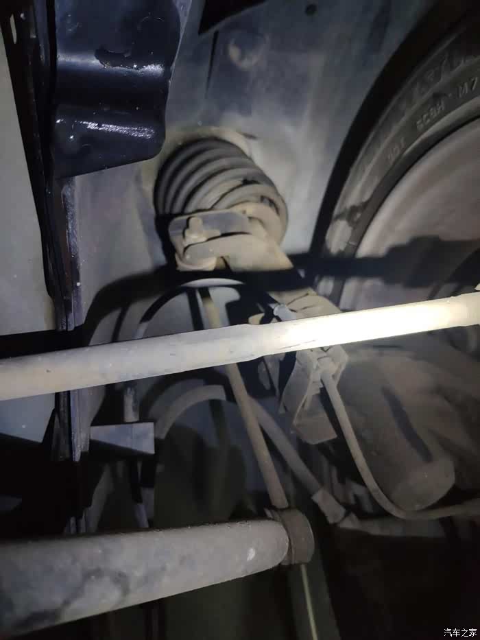

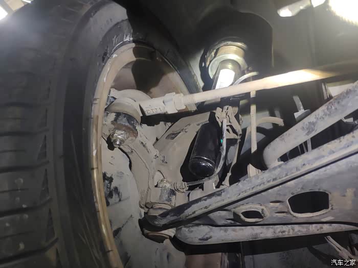

前两侧减震渗油严重,没有阻尼, 连古力盖都不敢压生怕颠散架

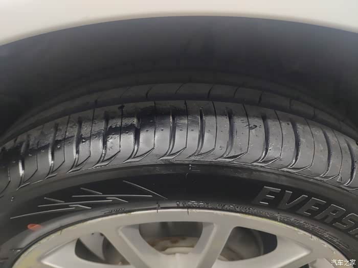

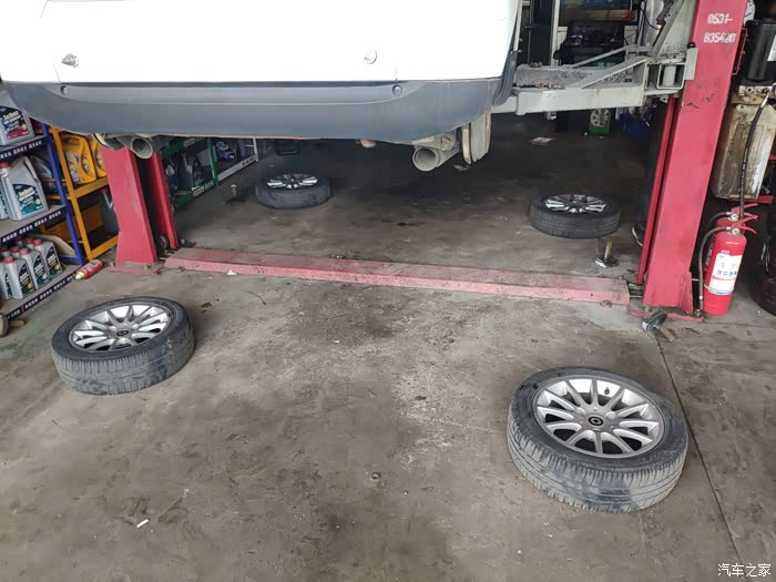

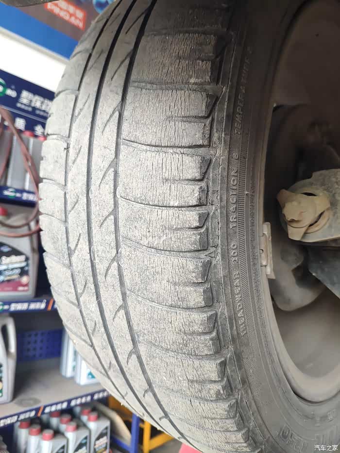

轮胎09年49周生产的原厂胎。跟石头一样硬。
换下来的机爪胶

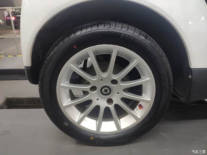

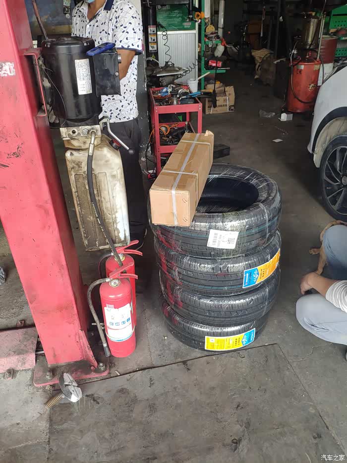

马上换轮胎,在原厂轮毂不换情况下,把前轮原厂155/60R15升级175/55R15。后轮175/55R15升级195/50R15。

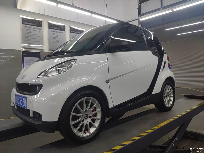

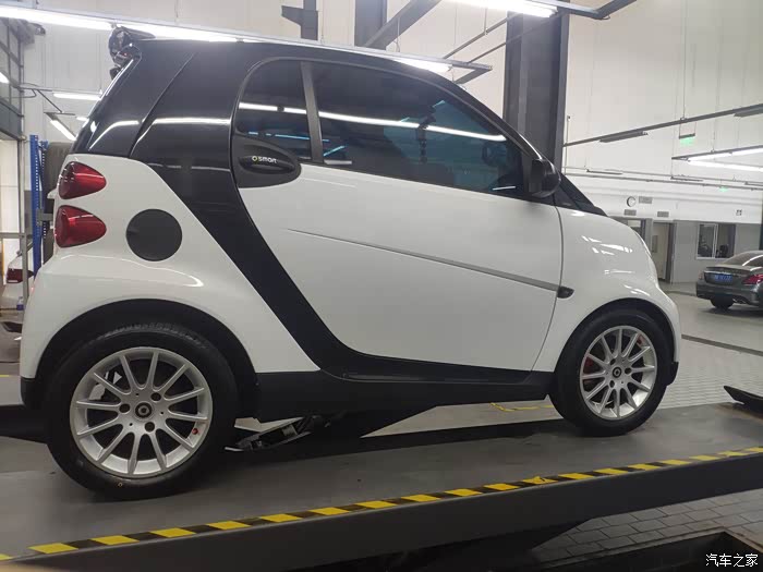

新轮胎,新减震。
发动机没有渗油现象,比较规整。

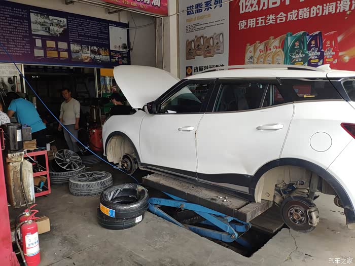

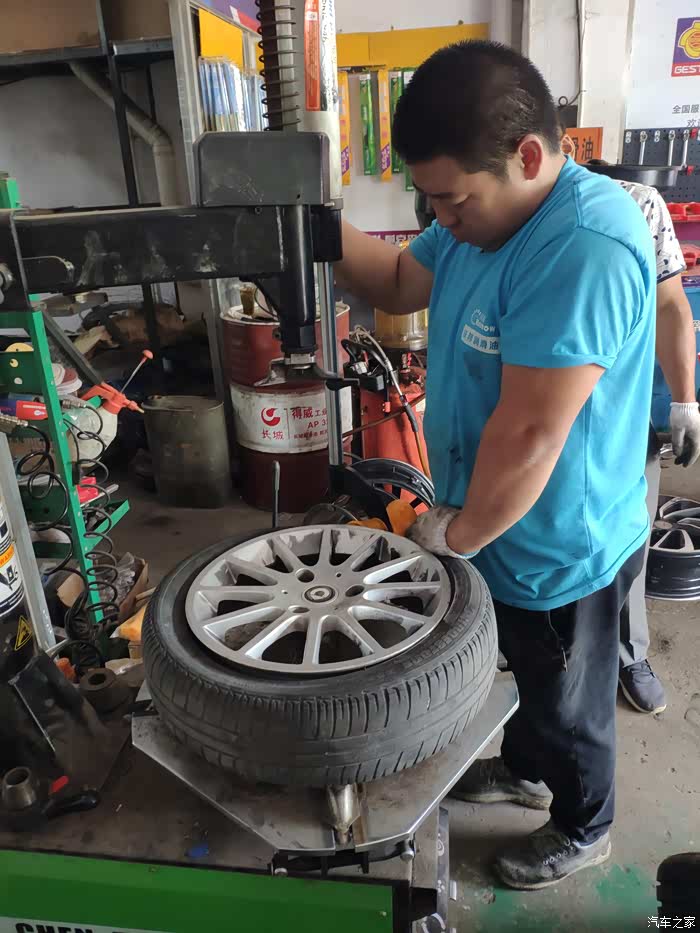

师傅在换轮胎。

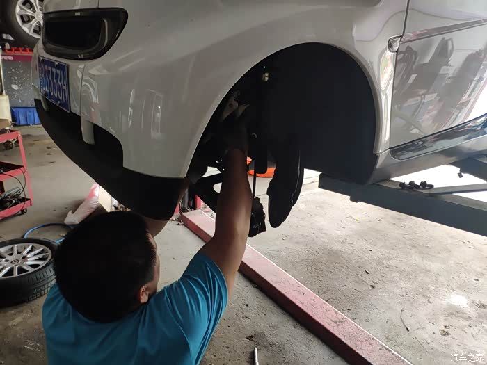

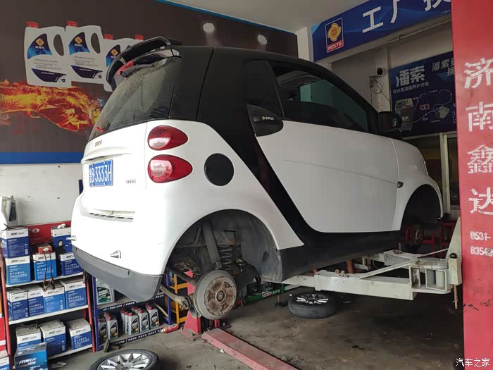

别看smart车小,真是不好换,各种拆,前杠,机盖,叶子板,大灯全拆了。
弹簧,顶胶,轴承都用原车的就是换了一个减震芯。
旁边一个国产车,更换轮胎老板很忙。
上下班60公里,开了一天敢过坑了,轮胎也静音。很好舒适性提高了质的飞跃。

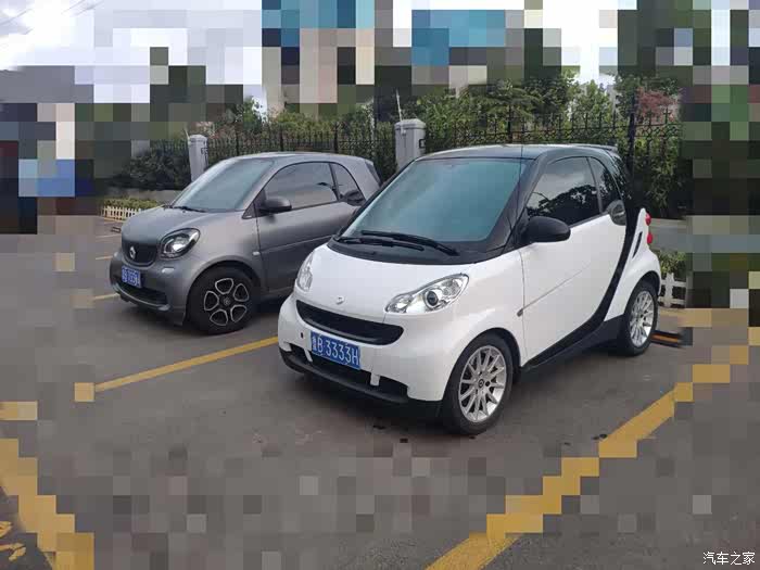

车牌不遮了,见了打着招呼。
车牌不遮了,见了打着招呼。花了400大洋贴的太阳膜,新老同框
