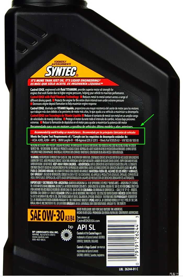

0W40机油价格比较贵,这个大家都知道,如果在意油耗同时又不想烧机油的可以选择0W30的机油,但并不是所有的0W30和5W30可以用于EA888发动机,只不过市面上能买到的较少,基本都是进口油为主。

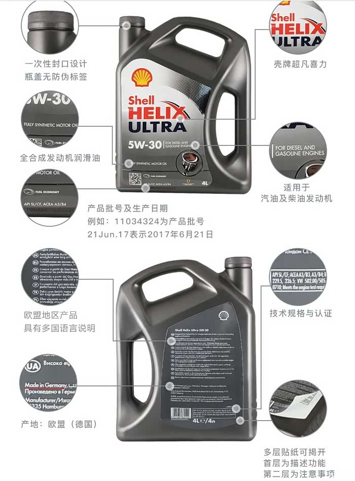

比如嘉实多的edge 0W30机油,一样可以满足VW 50200标准,还有壳牌 Helix Ultra 5W30 力魔的toptec 4200 5W30。
