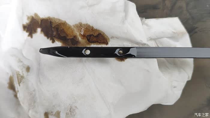

• 高压油泵泄漏:高压油泵的径向密封不足,会导致汽油漏入凸轮轴部位,进而混入机油中,使机油增多。可以通过打开发动机添加剂油盖闻一下是否有汽油味来初步判断,如果有汽油味,基本可以确定是高压油泵泄漏,需要更换高压油泵。

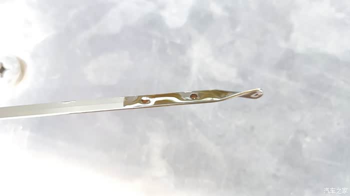

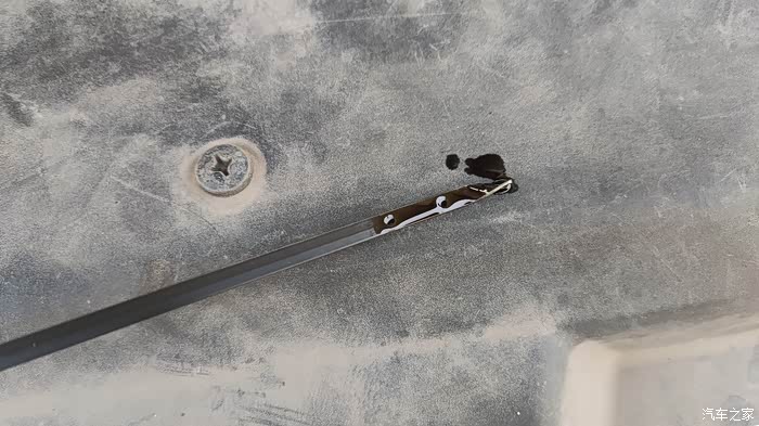

机油液面测量不准确
测量机油液面时,如果汽车没有停放在平坦场地上,或者在发动机停机后不久就进行测量,可能会导致测量结果不准确,出现机油增多的假象。正确的测量方法是将汽车停放在平坦场地上,在出车前或发动机停机30分钟后进行测量。
