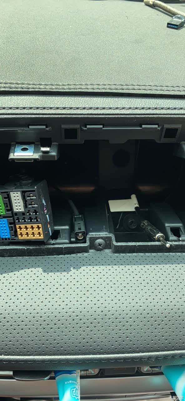

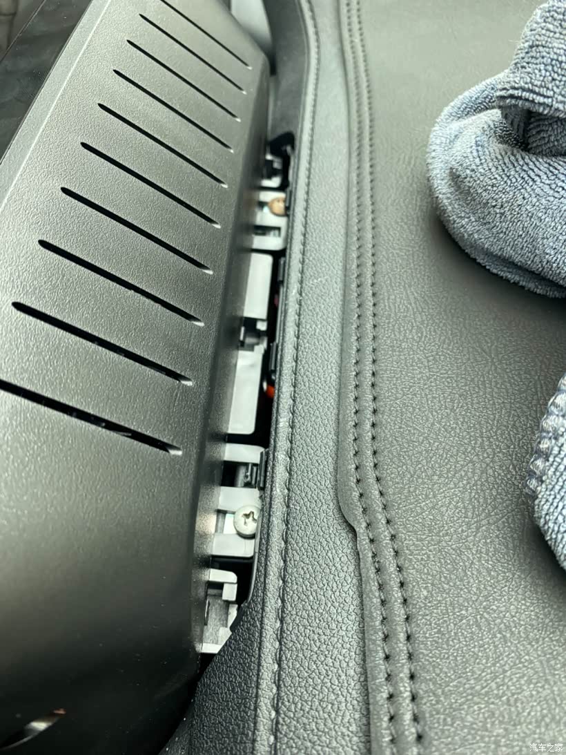

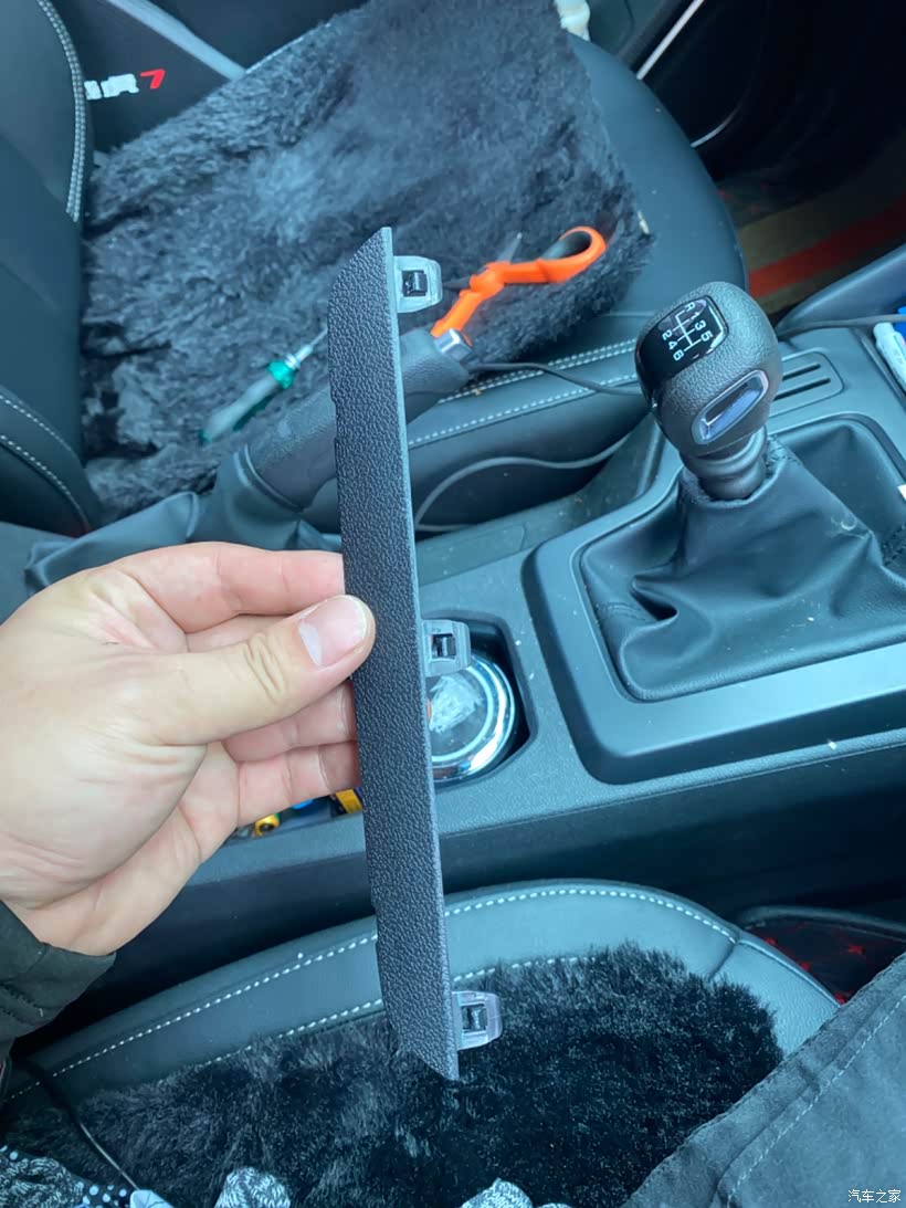

第一步要拆的是原车机红色直立翘板后面有个小盖板(如图三),用翘板轻轻翘起即可,注意千万别翘起盖板后意图强行取下盖板。

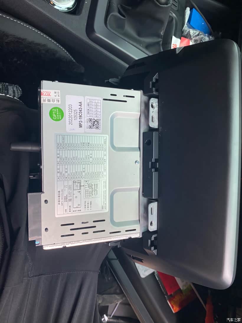

这是我拆下原车机安装新主机时拍的,原来拆原厂机的时候小盖板是不能先取下的,盖板翘开后只能看到这两颗螺丝,必须先把图中两颗自贡螺丝取下,完全拧松后小心的用钳子或者带磁螺丝刀把螺丝想办法从撬开的小盖板缝隙中取出。原厂主机包括后装主机都只有两颗小螺丝做最后固定。主机下方主页面键和下一首键后面各有一个塑料卡扣,双手稍微用力可同时取出,别用力过猛就行,因为原车机后面的线组很短。
这是第一步撬开的小盖板,一定要取下原车机后才可取下,一把一字螺丝刀解决,取下后可以先放在一边。待新机装上两颗螺丝拧好后再把盖板装上。

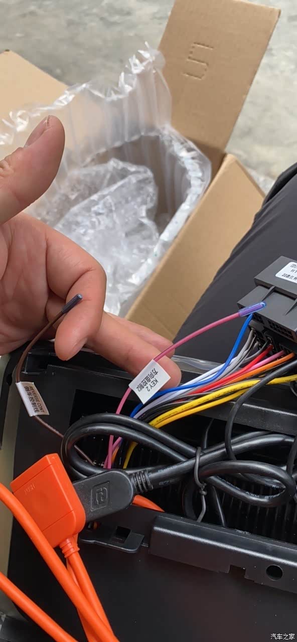

此时可以给安卓大屏机对插原车大头线组,原车机后面只有一个大线组插头,一个收音机过渡线插头,中间方形插头不知干嘛用的,安卓机卖家也说没用。索性用胶布包好再用扎带和大线组绑一起。收音机连接线卖家忘给我发了所以也一起包好和主线扎在一起,平时我也基本不听收音机,所以接不接也无所谓。

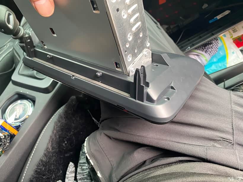

原车机下面两个卡扣上的白色卡扣取下装到新买的安卓主机上,都是无损取出安装的。

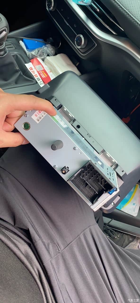

这是原车机。
原车机。

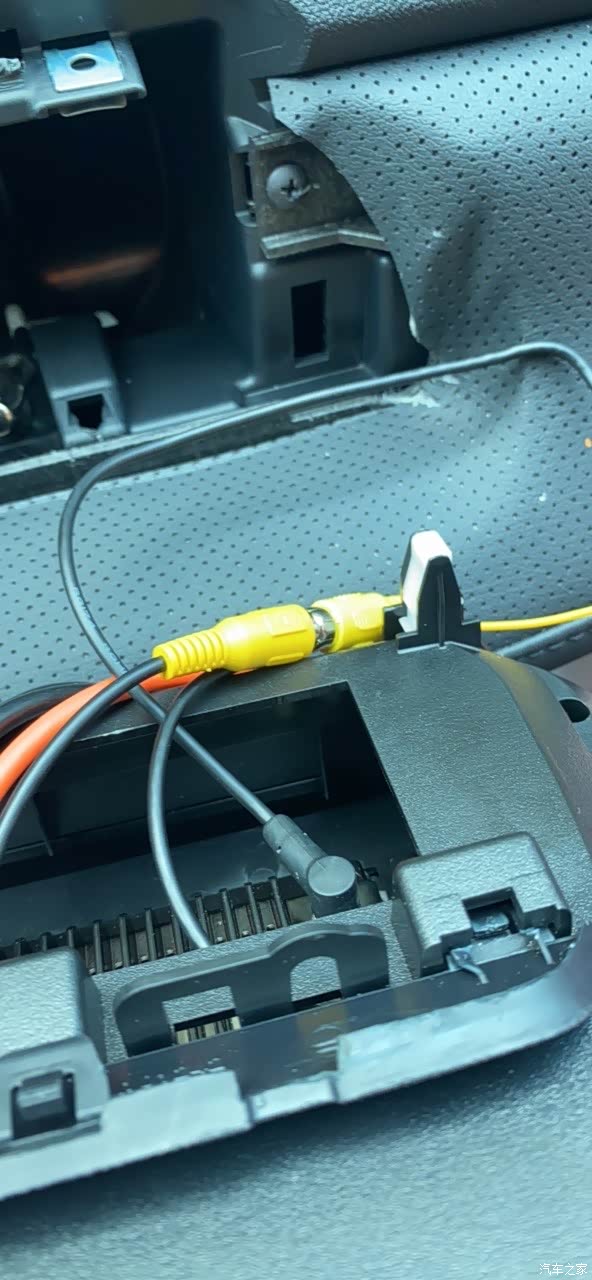

新机,两根黑色USB U盘插头,一根橘黄色4G流量卡盒,一根方向盘控制线(这根不用管它,不用接任何地方,后期新机安装好以后在新机系统里再对方向盘按键学习一次即可),还有一根倒车控制线(如下图),按安卓机卖家的说明接线然后对插延长线自行从副驾驶门槛下走线到后排座椅后方的驾驶楼上有个小黑胶帽盖着的小孔穿出从底盘随原车线组接到后尾门里面。
新机倒车控制线对接再接上延长线。

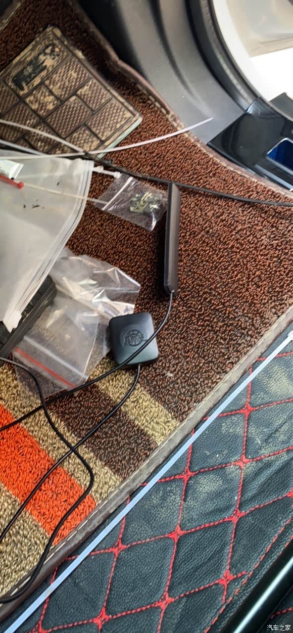

两根USB  U盘线和4G卡盒线从安装位置走线到副驾驶手套箱放着就行。新机4G天线和GPS接收器同样走线穿过手套箱扒开副驾门框密封条直上A柱,拆下A柱4G天线粘贴在A柱里,GPS接收器延A柱底槽走到前挡风玻璃下方中控台上粘贴即可。

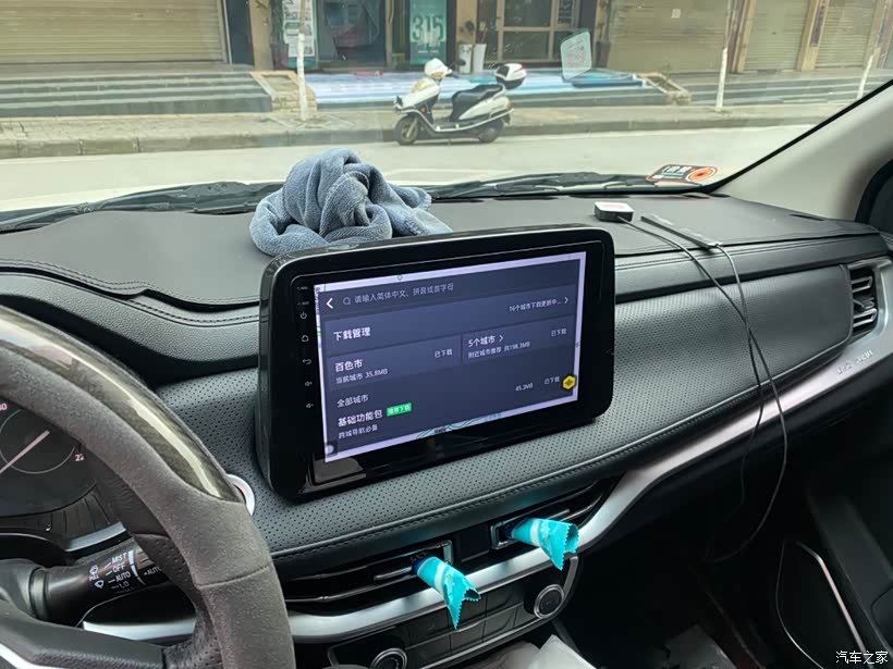

新机安装效果。

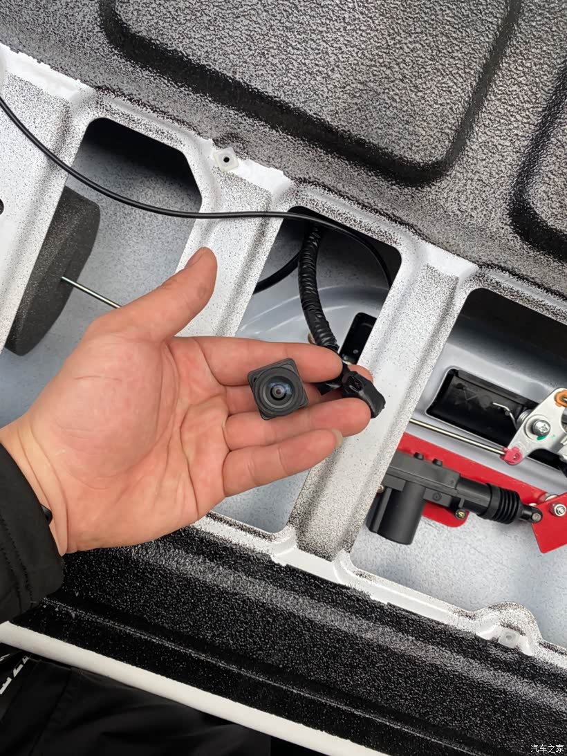

原车后倒车摄像头。卖家的新机直连原车摄像头不能兼容使用,所以拆下原车倒车影像摄像头发现跟新机配的摄像头一样是方的,自己动手拆下原车摄像头,原车倒车线组包上胶布固定在一边。

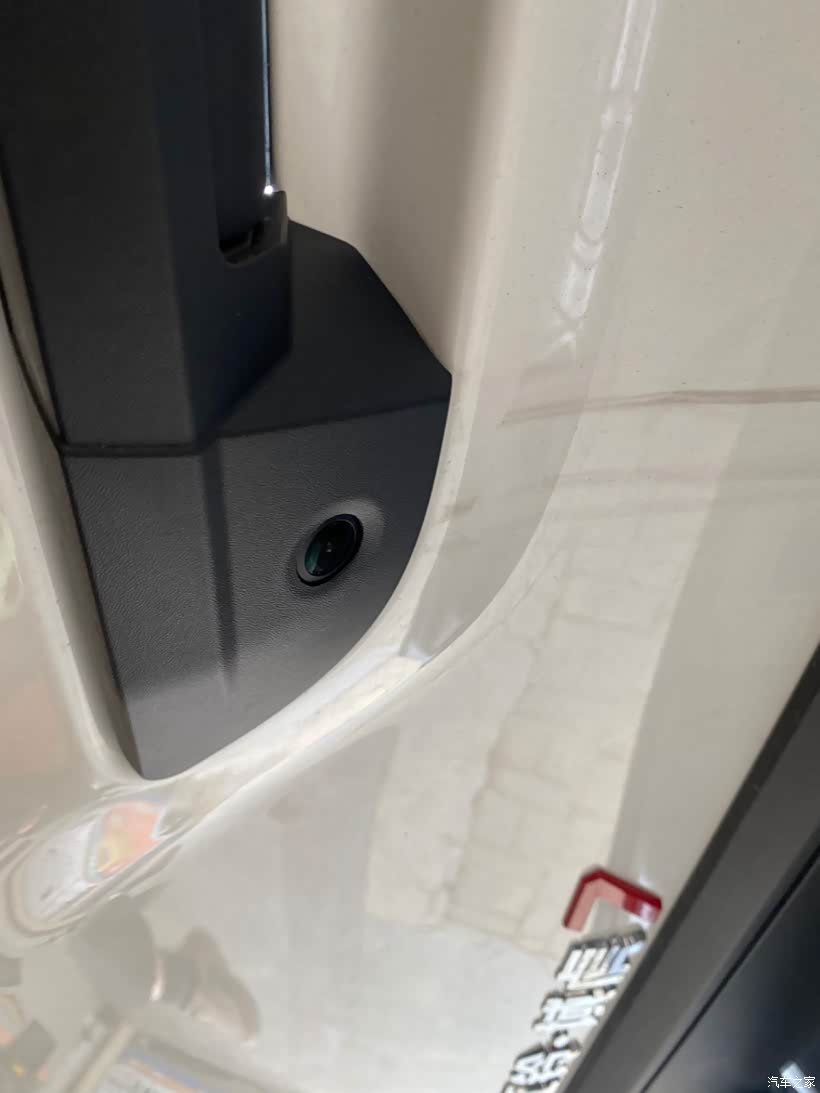

包好的原车后摄像头插座和改好后的新机摄像头,新机摄像头就安装在原车后摄像头位置,多垫点缓冲胶就行。
新摄像头安装好效果。

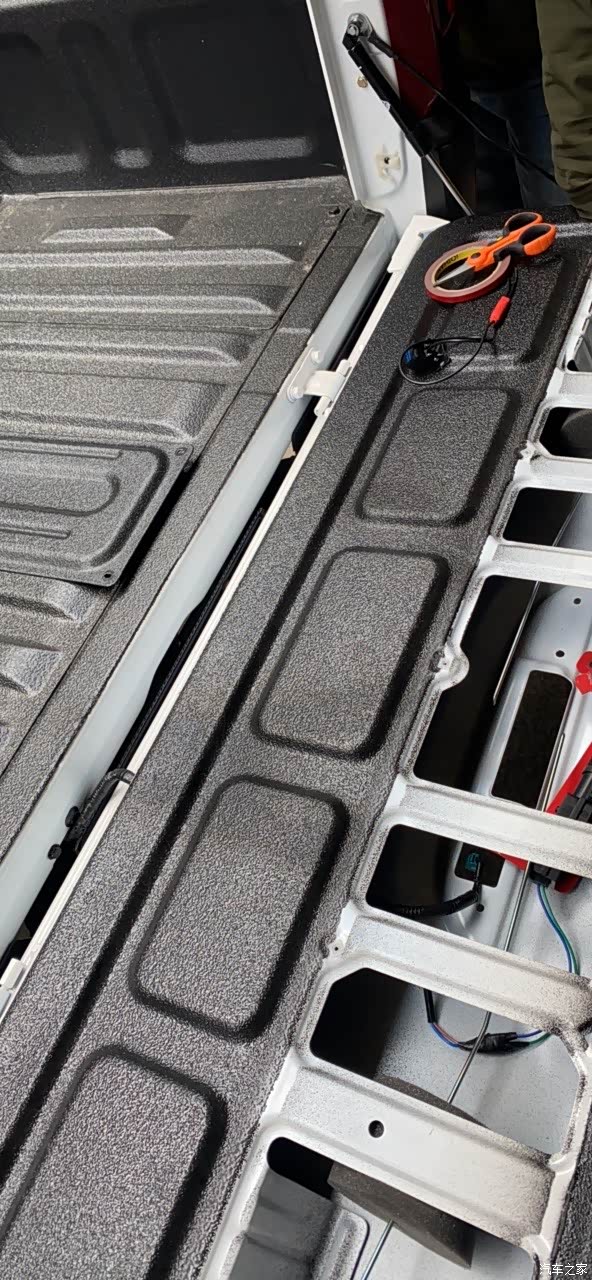

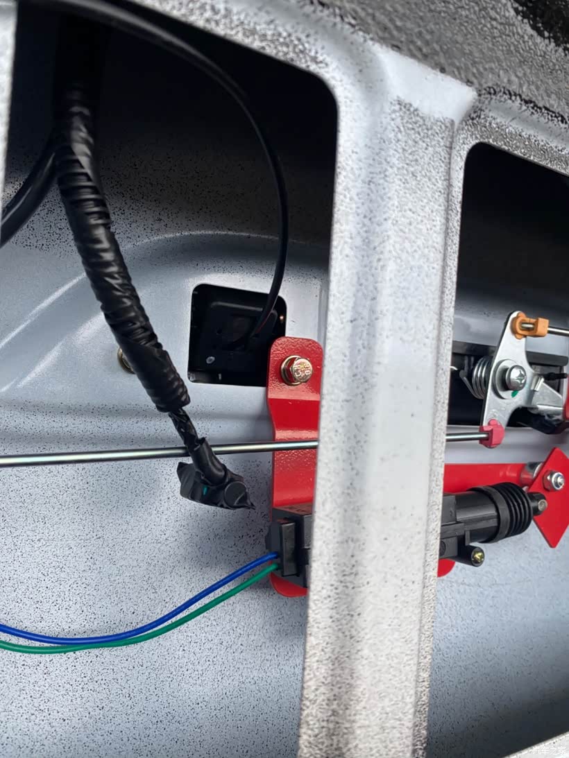

从车内过底盘过来的新机倒车控制线接到后尾门里跟新机搭配的摄像头对插,取电线再接到倒车灯上就完美解决新机倒车影像问题。
