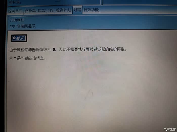

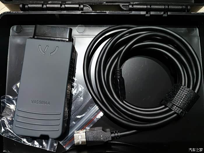

1.近日入手了5054A,就像没事看看查查告警,顺带刷刷隐藏有无额外惊喜。
5054A

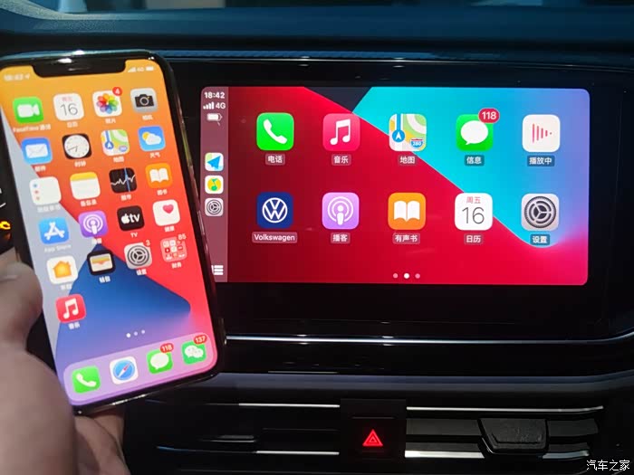

无线CarPlay
有关CarPlay和CarLife优缺点全看自己使用习惯。
无线CarPlay开通:进入信息电子设备—匹配—WIFI相关参数并将Carlife only更改为开通。
无线CarPlay连接:
1.车机作热点,iPhone连接车机Wifi
2.iPhone 设置-通用-CarPlay车载激活相应参数
3.iPhone启动蓝牙连接车机,此时车机中的CarPlay会高亮,点击连接即可
以上连接方式,与无线CarLife完全相同,这种连接方式弊端在于使用车机的流量(车机流量很少,续费很贵)。
如果反向连接,即手机作为热点,车机去连手机热点建立连接,费用更优惠,速度会更快(5G),尝试连接但未成功。
如连接方式有误,各位车友指正;如果匹配数值可调,也请不吝赐教。

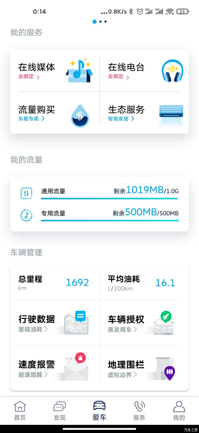

当前车机流量
油耗有点多,主要路途较短再遇早晚高峰,没颗粒。

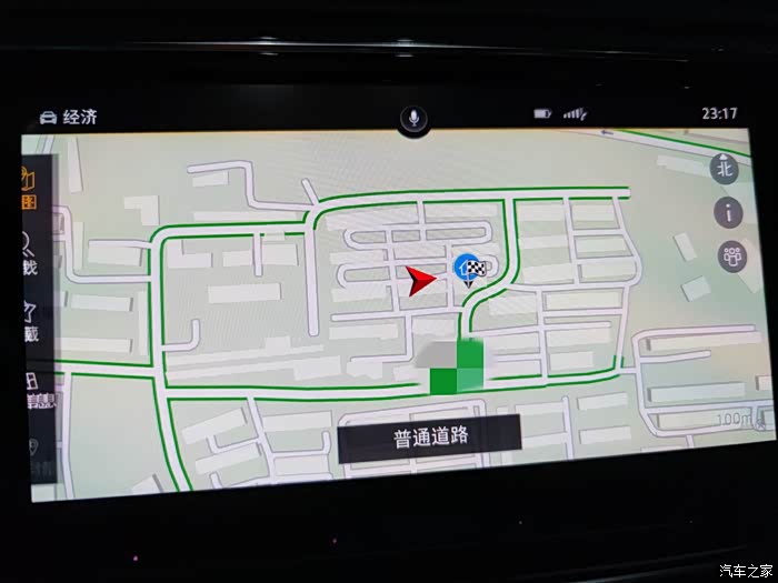

车机地图 同样带流量显示 地图自动升级过 没弄清楚用的哪儿的流量。
