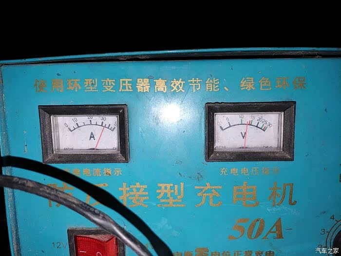

停车听歌手机充电导致电瓶没电,放几天了。今天找其它车接线我车能通电但打火时马上就熄灭了,一打火就熄灭,放了又显示通电,救援车也加油门了,有大佬知道原因么。另外用充电器给电瓶充电电流35a冲一个小时能打着火不

你这个接电后一打火就没电的原因是你的接电的电瓶线不行,尤其是接头的夹子一定要***,电瓶线也一定用很粗的,因为你瞬间启动电流能到300a到500a.结头不紧的话电流就供不上,断电很正常。另外你充电那个电流也太大了点吧,一个小时电瓶充报废。

断开负极,用充电器充8,9个小时在试,电流最好不高于12A.其实别人给你搭火启动的时候稍微踩点油门。以上纯属个人意见
2020-02-16 20:19:18
充电器充电充了一个小时了30a的不敢充太久。能通电了车其它功能都能用了,就是打火还是一打就熄灭。4s店说估计是电瓶里电阻坏了,一般的充一个小时能打着火的

楼上正解,32A的充电器,你确定不是弄雷管的??救援车启动,别熄火,然后过电过来,如果马达还是没反应的话,要么是过电线线芯太细,没法提供充足电流,要么是过电线正负极没接触好。除非....有哪个白痴在第一次帮你过电的时候,正负极弄反了。那就真的嗨皮了....万把大洋,瞬间挥发。
